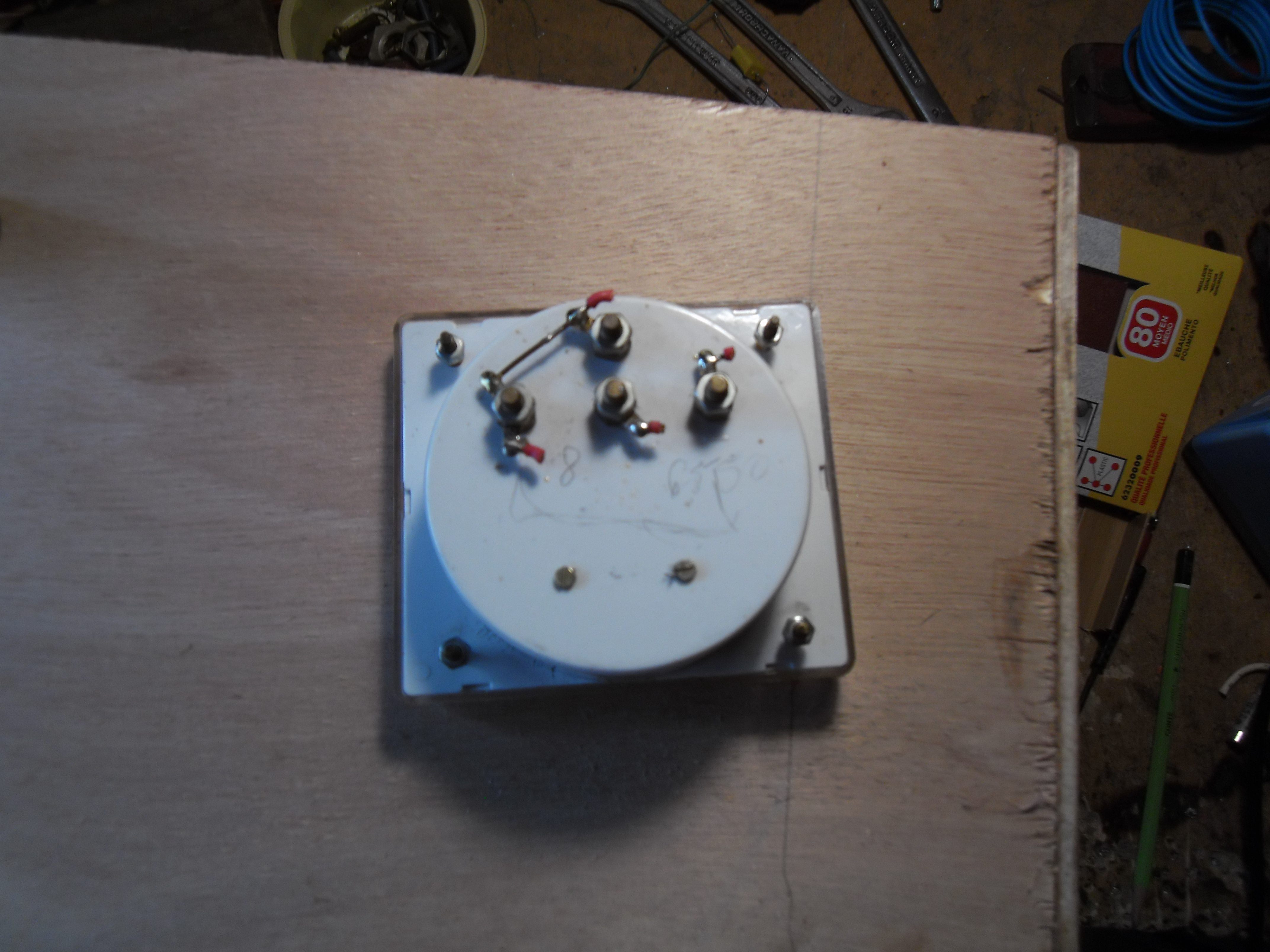

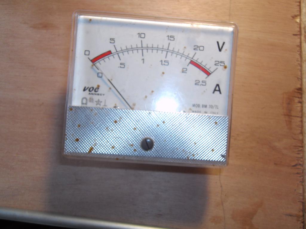

    bonsoir, rentrant d'italie,j'ais ramené quelques babioles dont ce galva,,je l'ais prit car je suis entrain de me faire un appareil de dépannage ,j'aurais voulu savoir comment le brancher pour qu'il puisse faire des mesures allant a 400v
    c'est un voc modBM 70/71
    vue de l'arriere entre la cosse du haut et la cosse du millieu il y a 8 ohms
    et celle du haut et celle de l'extremité 6550 ohms

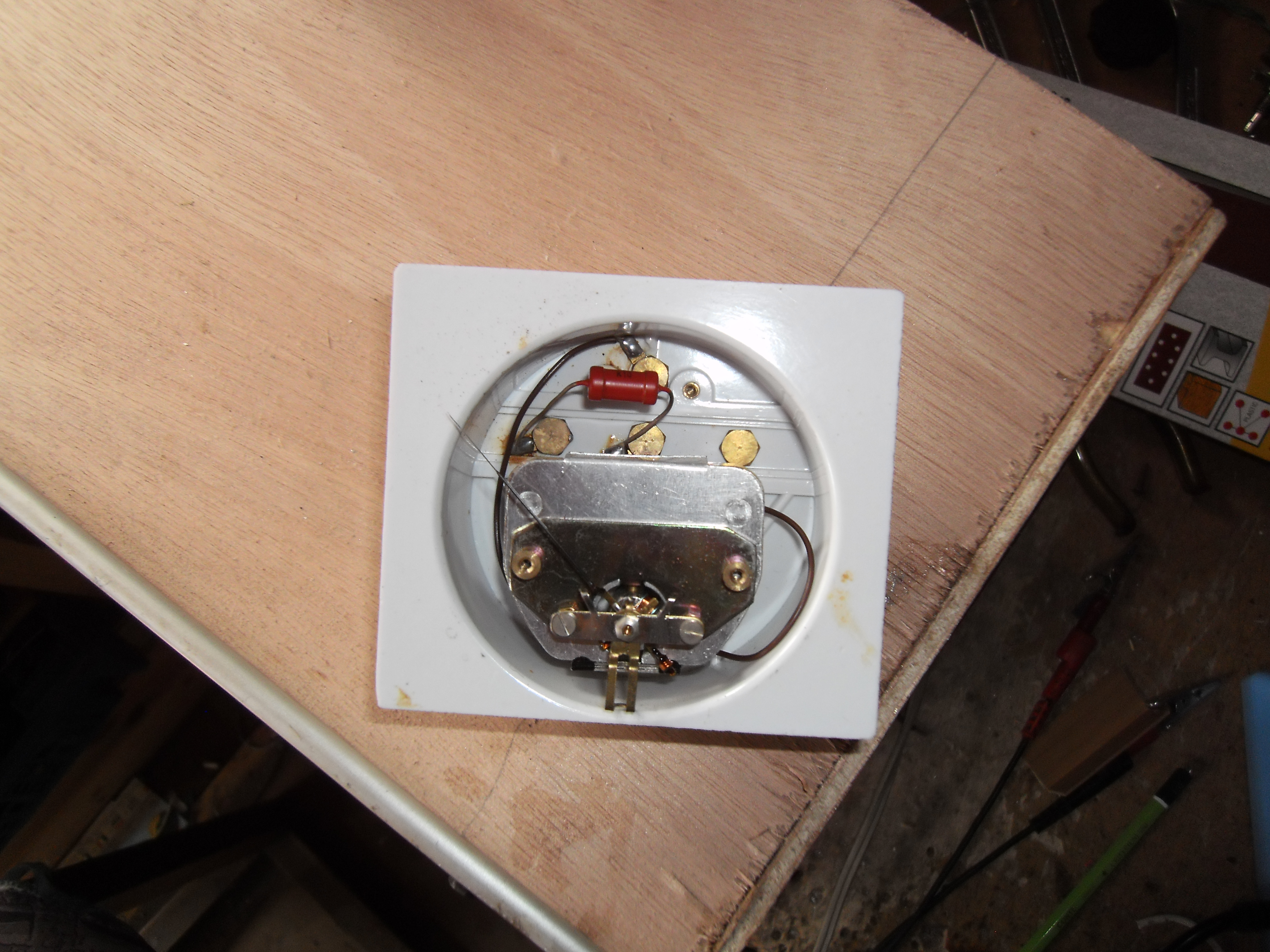

    apres démontage du cadran peut pas aller plus loin vis collé
Sujet : galva Nouveau De casevech  Le 03-06-2016 à 11:20 sta
    de toute façon a l'intérieur il n'y a que le bloc avec aiguille et une resistance de marqué 6,8 k
