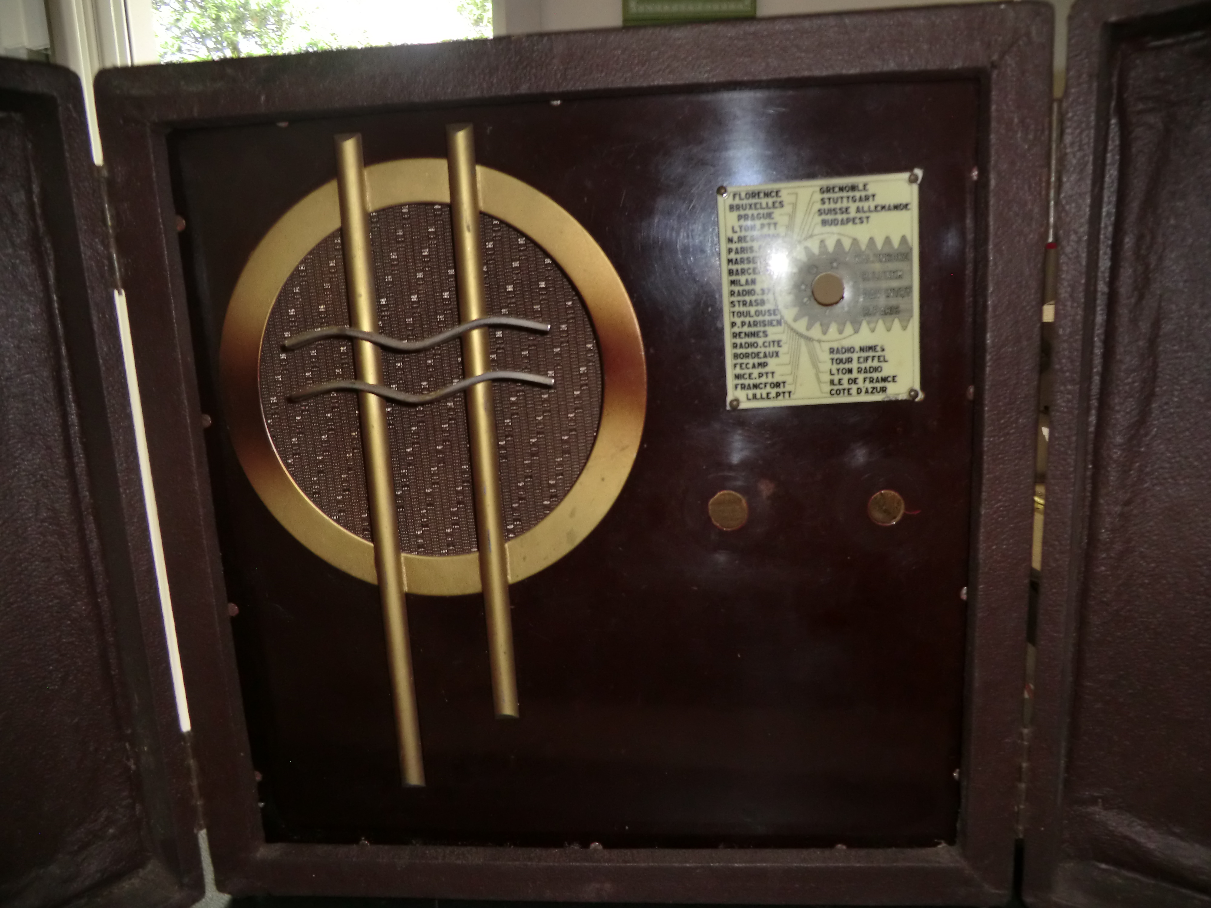

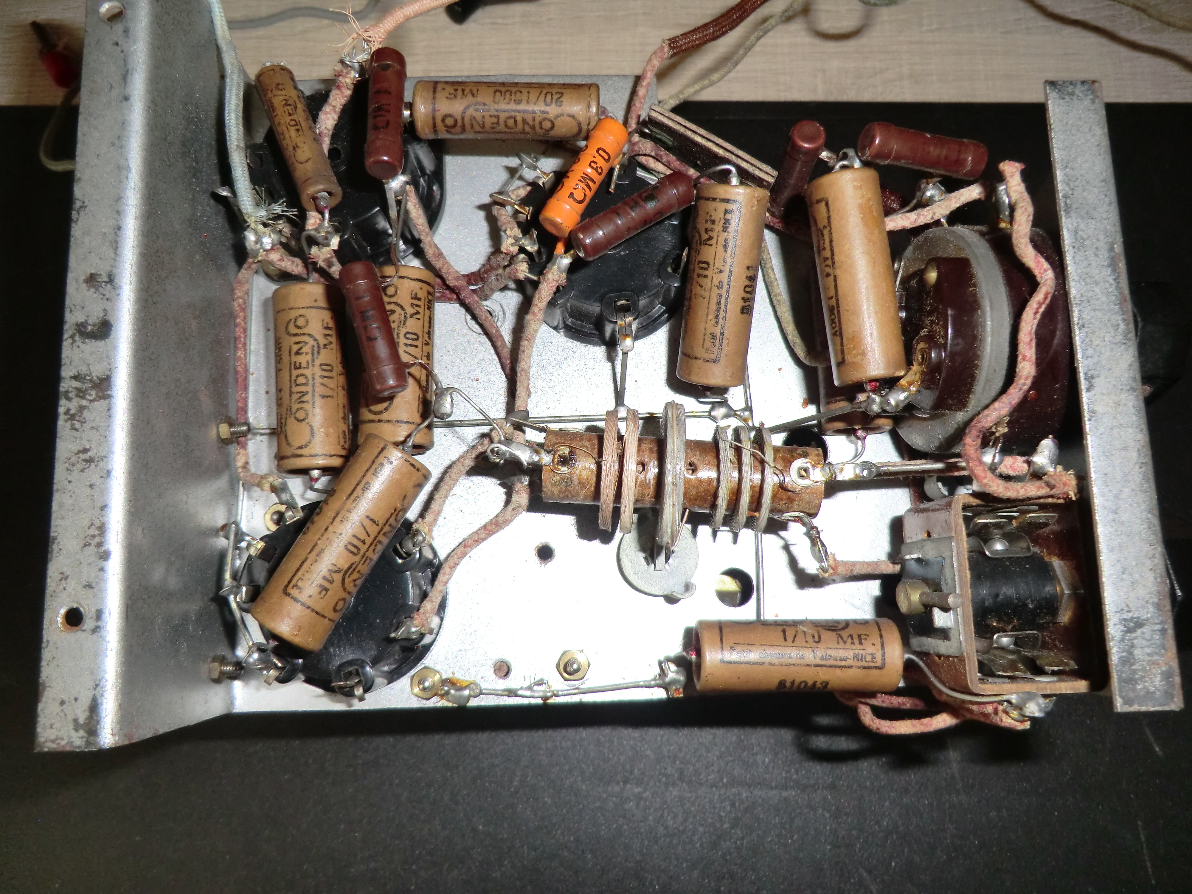

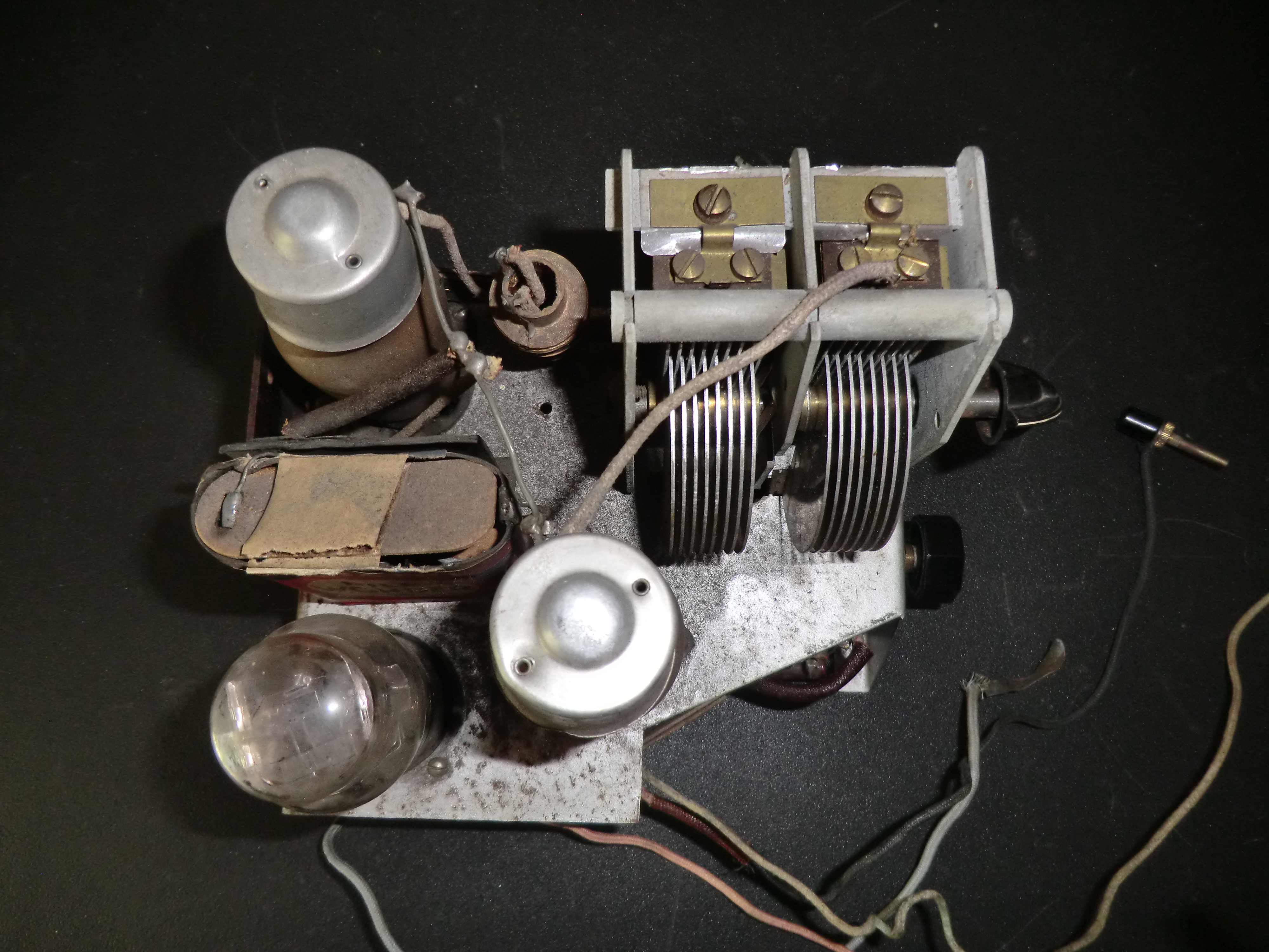

    bonsoir,
    je possède un poste avec 3 lampes transco kl4 kf3 kf4, celui ci possède sur le dessus une pile plate réliée au capuchons des lampes kf4 et kf3. Il y a une alimentation, une reliée au filament de la kl4 et l'autre alimentation sur la grille 2 de la kl7 et le potar. Je recherche plus de renseignements sur ces alimentations
    avec mes remerciements, bonne soirée

    sans doute une pile qui fournit la tension de polarisation aux grilles. Son débit est quasi nul.

    effectivement c'est certainement une pile de polarisation , normalement son ''+'' est relié à la masse des capuchons des tubes
    ceci dit c'est un joli poste a remettre en état

    quelqu'un pourrait-il me dire : la deuxième alimentation c'est pour les filaments, mais l'autre, et quelle voltage?
    merçi
Sujet : postes 3 lampes Nouveau De F6CER  Le 05-06-2016 à 09:04 sta
    en général il s'agissait d'une pile de 67.5V ou 90V mais ce genre de poste commence a fonctionner correctement avec moins : je les teste avec cinq piles de 9V en série et ça suffit amplement
