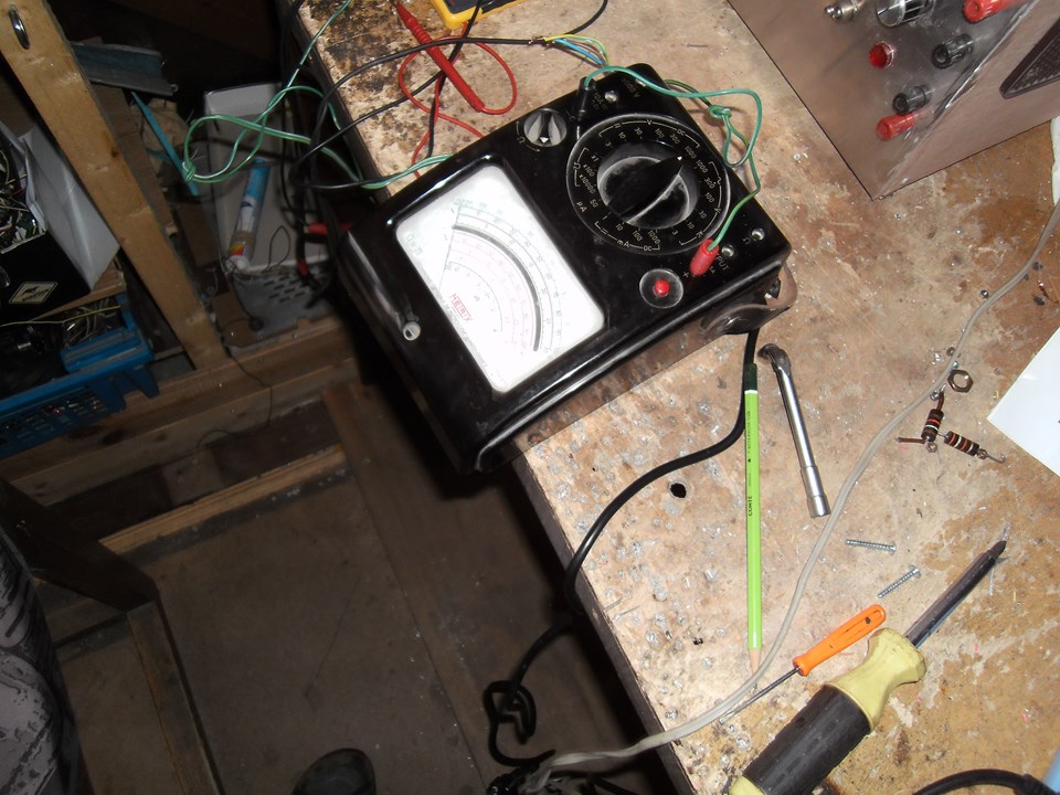

Sujet : metrix 430 Nouveau De casevech  Le 05-06-2016 à 11:07 sta
    aparrament le miens aussi a l'air d'etre bon,a part que pour la mesure des tension continue l'aiguille va toujours au maxi et je n'arrive pas a localisé le pont de diode,la diode oui mais pas le pont
Sujet : metrix 430 Nouveau De casevech  Le 05-06-2016 à 11:26 sta

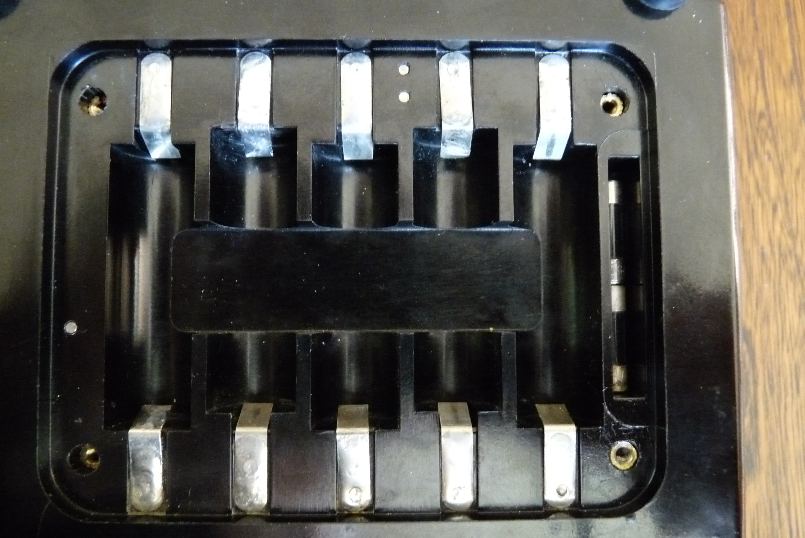

    OK il marche a nouveau bien ,par contre pour l'ohmetre comment faire pour mettre les piles de 1,5v elle ont du mal a rentrer
Sujet : metrix 430 Nouveau De Michel87  Le 05-06-2016 à 11:32 sta
    Sur cet appareil, la commutation se fait par des contacts particuliers'' à roulette '', et si l'appareil est resté inutilisé depuis longtemps, il est certain qu'un nettoyage des contacts sera bénéfique.
    Si l'aiguille va toujours au maxi, il est possible que ce soit un problème de contacts au niveau du sélecteur de tension.
    Le schéma de l'appareil est dans les archives.
    Le pont de diodes est un empilage de type cuivre/oxyde de cuivre.

    Effectivement, les piles entrent avec peu de jeu.
    Mais, pour le positionnement des piles, le compartiment piles comporte des empreintes avec détrompeurs pour éviter des erreurs de polarité.

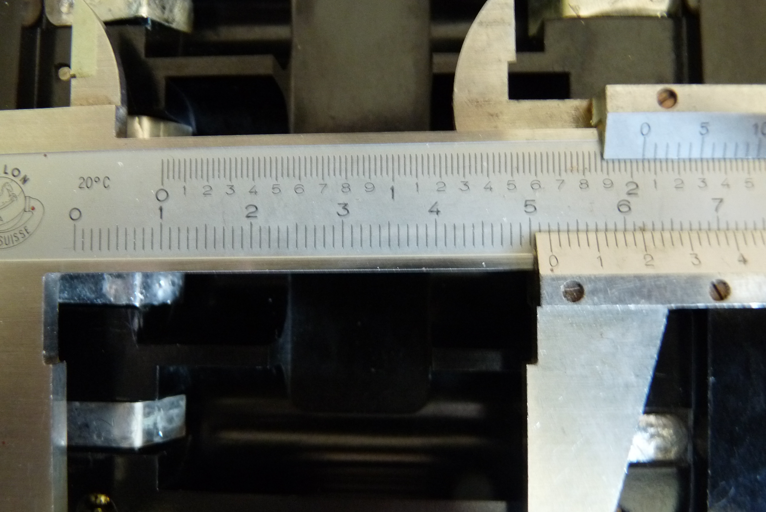

Sujet : metrix 430 Nouveau De casevech  Le 05-06-2016 à 13:27 sta
    pour le mien les piles 1,5v ne rentre pas 2mm trop longues
Sujet : metrix 430 Nouveau De Michel87  Le 05-06-2016 à 15:27 sta
    La dimension entre contacts est de 52mm
    Une pile AA une longueur de 50 mm
    Peut-être une série de piles non conformes ?

    J'ai fait un petit contrôle statistique de la longueur de piles AA.
    Selon les fabricants, cette longueur varie de 49,8mm à 50,4mm.
    Les piles utilisées par Casevech sont peut-être des fabrications asiatiques avec des tolérances hors normes.
