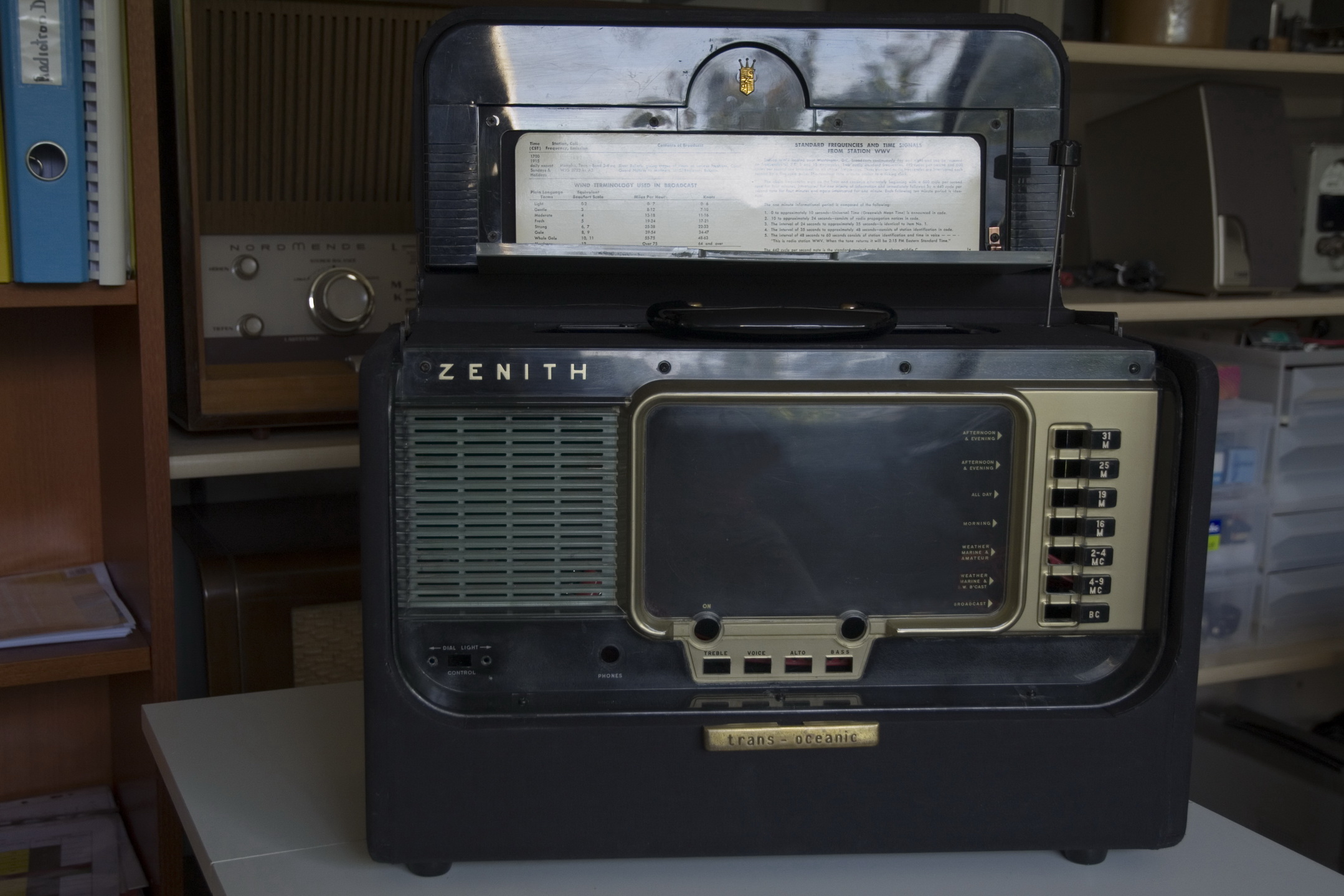

    La restauration de mon TO600 touche à sa fin : équipé d'une self L2 cannibalisée sur un Zenith G500 (merci Jacques), d'une 1L6 neuve, et après un ''lavage'' du commutateur de gammes au KF, il fonctionne à nouveau.

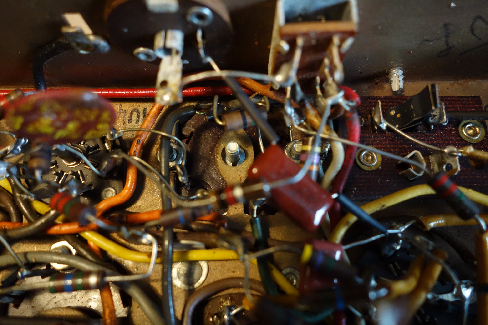

    Je vais le réaligner entièrement, en commençant (évidemment) par les MF ; le secondaire se règle par le dessus avec une clé hexagonale ; pour le primaire, je vois dépasser une tige filetée métallique, même pas fendue à son extrémité (cf. photo) : quelle est la bonne méthode pour la faire tourner ?
Sujet : Alignement MF sur Zenith TO 600 Nouveau De Michel   Le 06-06-2016 à 12:11 sta
    J'ai parlé trop vite : en relisant le manuel de maintenance, je vois que les 2 réglages se font par le dessus ; le bobinage du bas se règle en faisant descendre la partie hexagonale de la clé dans le noyau correspondant à travers le noyau du haut. Donc c'est pas gagné, car je n'ai évidemment pas le bon outil d'alignement parmi tous ceux que j'ai.
    Une idée pour fabriquer un outil comportant à son extrémité une section hexagonale de quelques mm de haut, précédée d'une section cylindrique, dont le diamètre soit plus petit que l'entre-plats de la partie hexagonale ?
