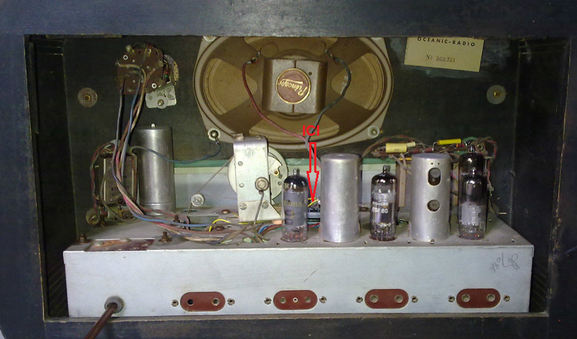

    Bonjour tout le monde,
    Quelqu'un peut il me dire où se trouve la tête FM ainsi que la FI FM sur ce Surcouf ici http://www.ebay.fr/itm/po…?
    Merci d'avance.

    Paraît bien vide ce Surcouf.
    La question mérite d'être posée, mais la rèponse mérite-t-elle d'être trouvée ?
    Car à 535 euros prix de réserve non atteint !
    Je suis tombé une fois sur un poste allemand à cadran FM mais non équipé de sa tête FM.
    On distingue un redresseur sec au fond à gauche.

    Ici sur la photo ->
    Il doit s'agir d'un petit module FM dont on fait la publicité sur un autre forum.

    Il aurait été modifié ?
    Pourtant il a bien un châssis avec prises FM et un cadran également FM.

    Et en plus la graduation de la bande FM du cadran monte à 100 MHz et quelques.
    Çà ne doit pas être facile pour repérer une fréquence
    avec un module qui monte à 108 MHz.

    Merci pour toutes ces réponses.
    C'est claire maintenant pour moi, le vendeur à ajouté un module FM qui monte à 101 MHz puisqu'à l'origine c'était un faux FM.

En tout cas, pour celui de l'annonce de la baie, il y a des détails qui me défrisent. Tout ce qui devait être changé (sic) l'a... pas du tout été.
a) Ne jamais faire confiance au redresseur sec siemens double alternance et le changer à vue. Il n'est pas rare qu'il se foute en CC et là adieu le transfo qui souffre déjà d'un sous-dimensionnement et d'un refroidissement largement déficitaire.
b) Toute une série de surcouf a été câblée avec des fils dont l'isolant devient sec et cassant avec le temps, ce qui est un gros souci pour le toron qui va à l'EM34. Comme on perd des bouts d'isolant à chaque manipulation, on finit par remplacer les fils et là c'est avec soin (toronné comme à l'origine) ou pas... Ici c'est style câblage volant à la récup !?!!?? Du coup, ne connaissant pas ce câblage volant pour n'avoir vu que des torons, je me demande ce qui a vraiment été fait sur cet appareil et surtout comment ce fut fait.
