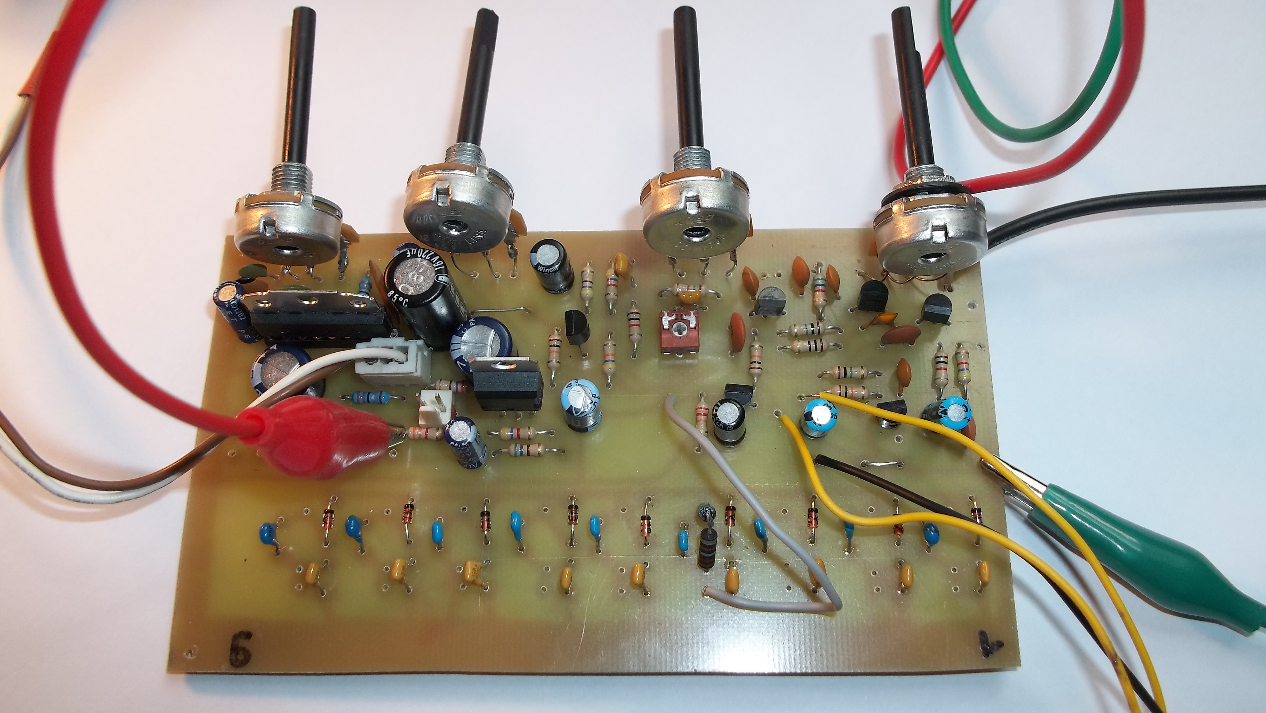

    Je me suis lancé dans la réalisation d'un récepteur à superréaction OC c'est une copie du tentec 1253
    je montage n'est pas terminé j'ai testé la BF qui fonctionne mais je n'arrive pas à démarrer la réaction, je n'ai pas d'accrochage,j'ai vérifié mes valeurs et mes composants, bref je ne trouve pas la cause.
    Est-ce que je passe à coté de quelque chose d'évident?
    J'ai cherché sur la toile mais je ne trouve pas

    Depuis la photo, vous avez monté les bobines ?

    Je n'ai monté qu'une seul bobine ( self moulée) pour les essais la commutation des bande se fera par un autre circuit commandé par un CD4017 mais là je l'ai mis en direct comme préconisé sur un site ( allemand je crois)
    avant d'allez plus loin je veux voir si tout fonctionne mais rien de démarre

    Sur la photo on voit que toute les PINs sont en place.
    Vous faite l'essai avec toute les diodes en place? Toute les diodes non utilisées doivent être enlevées ou à la masse.(0V). Il ne faut pas les laisser en l'air.
