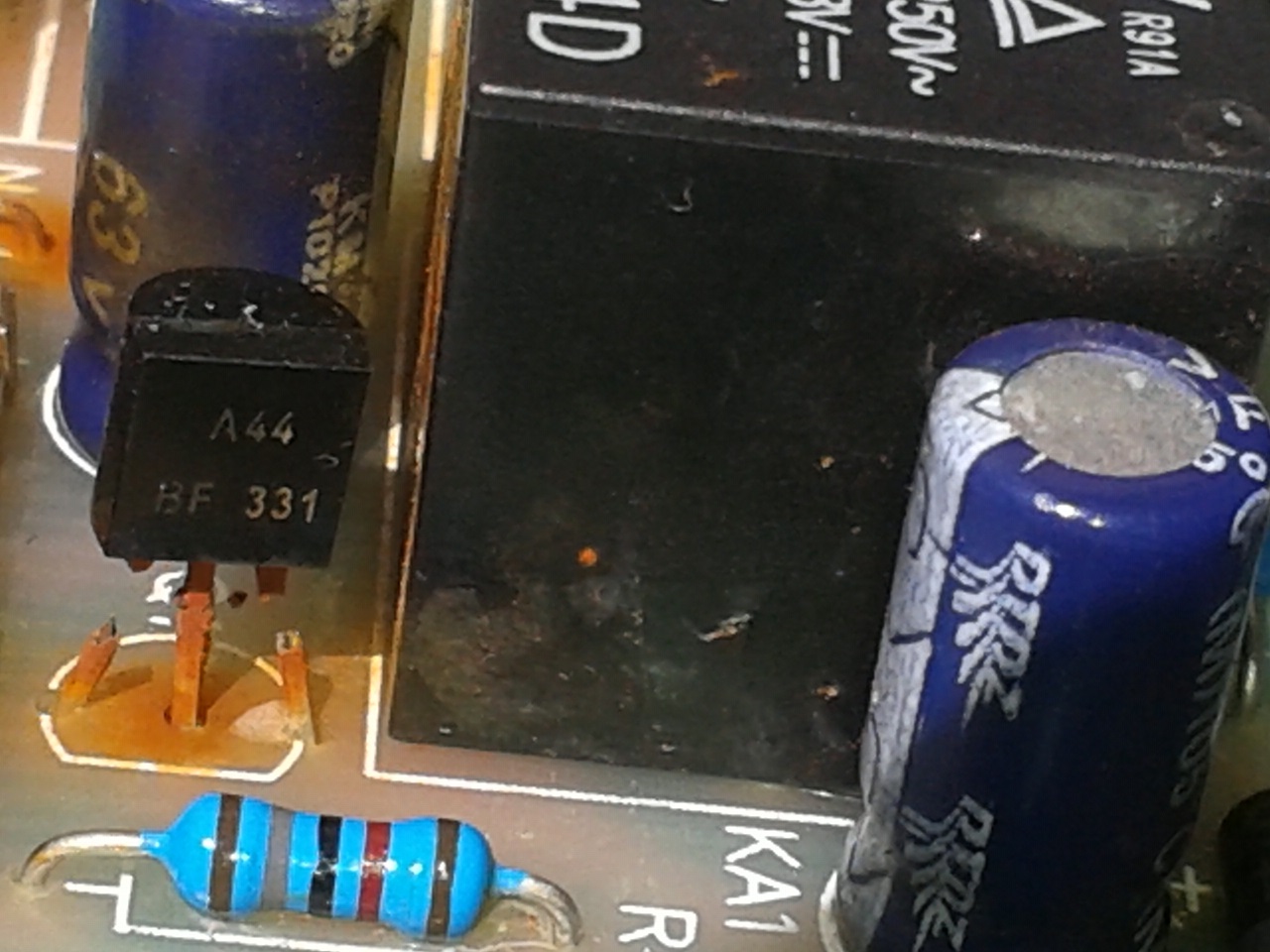

    Voici l'élément malade, voyez comme il a souffert après un séjour de plusieurs mois dans l'eau.
Sujet : BF331 Nouveau De Michel87  Le 03-08-2016 à 16:24 sta
    Si le reste a trempé dans le même bain, le résultat doit être impressionnant

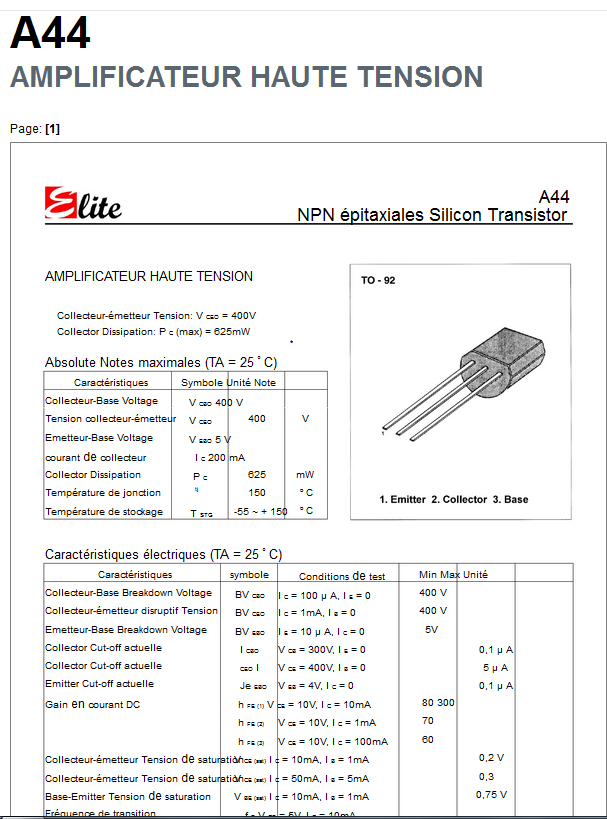

    j'ai 5 lexiques et je ne l'ai trouvé sur aucun mais peut -être que c'est A44

    P'tet qu'en grattant la rouille et en remettant des pattes soudées
Sujet : BF331 Nouveau De F6CRV  Le 03-08-2016 à 17:33 sta
    oups le brochage n'est pas identique !!!!!!!!!!!

    ''P'tet qu'en grattant la rouille et en remettant des pattes soudées'' Ben pourquoi pas, j'y pense depuis ce matin, la TSF m'a parfois conduit à bon nombre de bidouilles.

    En plus, faudra changer les 2 condos visibles (sur la photo).
    Zont l'air un peu bombé.
    Il sera nécessaire de ''voir'' les autres composants.
