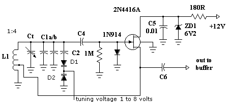

    Bonjour à toutes et à tous,
    Malgré de nombreuses recherches sur la toile, je n'arrive pas à trouver de réponse(s) à la question suivante :
    Quel est le rôle de la diode que l'on trouve branchée entre masse et grille dans les oscillateurs à transistor à effet de champ ?
    En parallèle d'ailleur avec la résistance de polarisation de forte valeur.
    En vous remerciant de vos précieuses explications.
    Mégacycle
Sujet : Polarisation des FET Nouveau De F6CER  Le 30-08-2016 à 19:07 sta
    Cette diode empêche la Gate de devenir positive ce qui risquerait d'entraîner une destruction du FET
Sujet : Polarisation des FET Nouveau De mégacycle  Le 30-08-2016 à 19:32 sta
    bonjour F6CER,
    Merci pour votre explication mais ce rôle n'est-il pas rempli par la résistance entre ''GATE'' et masse ?
    Jacques
Sujet : Polarisation des FET Nouveau De dede2000  Le 30-08-2016 à 20:44 sta
    sur votre schéma la diode ne permet pas a la tension de gate de dépasser les 0,6V de la jonction ainsi comme l'a expliquer Georges (F6CER) et protège le transistor JFet !
    Chose que ne peut pas faire la résistance!

Sujet : Polarisation des FET Nouveau De korssakof  Le 31-08-2016 à 08:12 sta
    Le schéma proposé comporte une erreur la varicap D1 n'est pas polarisée correctement car C2 bloque la composante continue !
    Bonne journée.
    Yves
Sujet : Polarisation des FET Nouveau De F6CER  Le 31-08-2016 à 09:04 sta
    Il manque simplement une résistance ou une self de choc mais pour le sujet qui nous interresses ca n'a aucune importance
Sujet : Polarisation des FET Nouveau De Adams  Le 31-08-2016 à 09:08 sta
    ''la varicap D1 n'est pas polarisée correctement car C2 bloque la composante continue !''
    Il faut ajouter une résistance , 100 K , entre C2 D1 et masse .

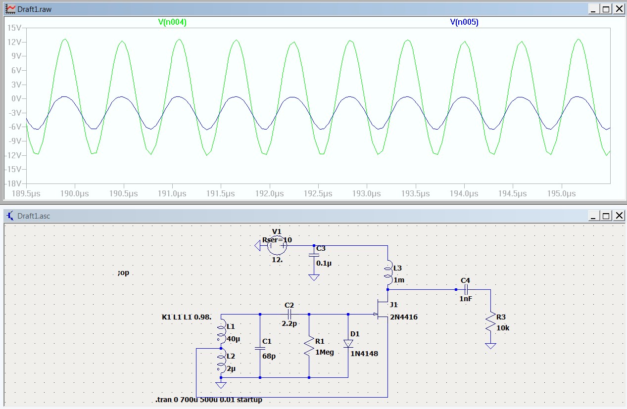

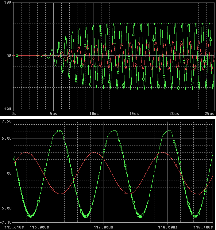

Sujet : Polarisation des FET Nouveau De jcj  Le 31-08-2016 à 12:54 sta
    PSpice suggère un problème de distorsion et d'harmoniques ->
    En vert, la tension de Source sans diode.
    En rouge la tension de Source avec diode.
    Tentative d'explication :
    - Si le réalignement de la sinusoïde sur 0 Volts se fait par la diode Source-Gate du FET, celle-ci ne fait débiter qu'une partie de la bobine du circuit-oscillant. Le fait de perturber le circuit oscillant uniquement entre son point chaud et sa prise intermédiaire va générer des oscillations à fréquence indéterminées (courbe verte).
    - Avec la diode, le réalignement de la sinusoïde sur 0 Volt se fait en chargeant la totalité du circuit oscillant, ce qui ne provoquera pas d'oscillations autre qu'à la résonance du circuit (courbe rouge).
    Bien sur la diode amorti un peu plus le C.O. (amplitude plus faible) et diminue la fréquence (capas parasites).
    Peut-être...

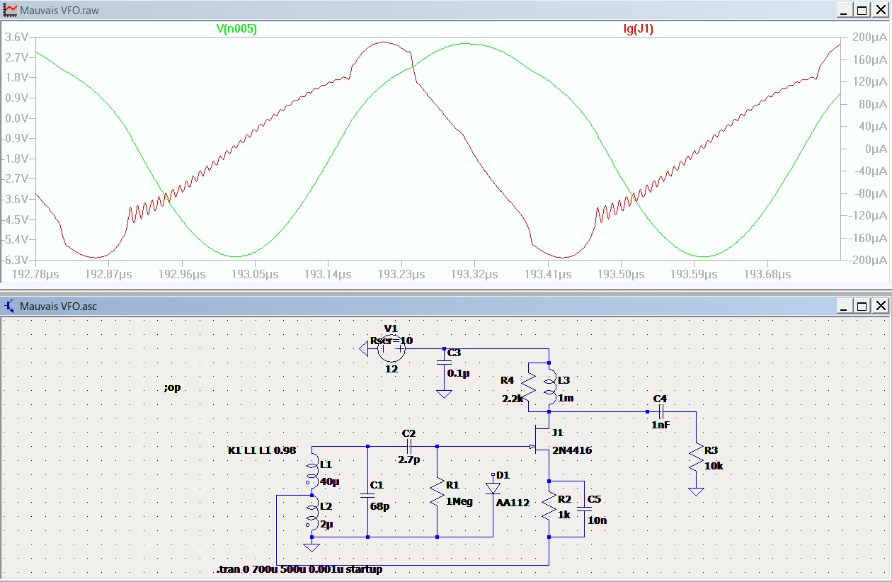

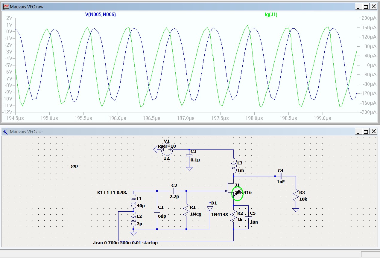

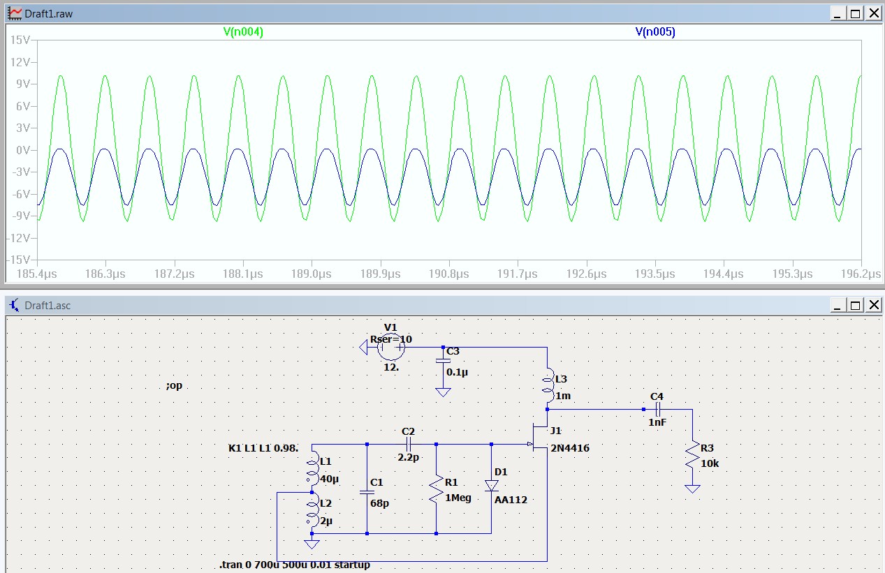

Sujet : Polarisation des FET Nouveau De Flamand  Le 04-09-2016 à 23:36 sta

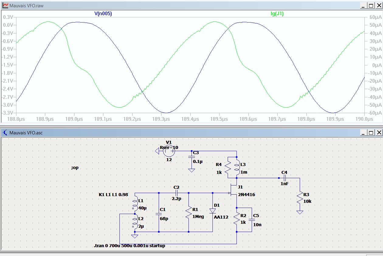

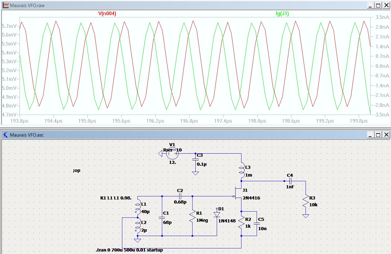

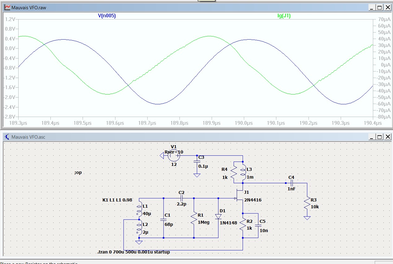

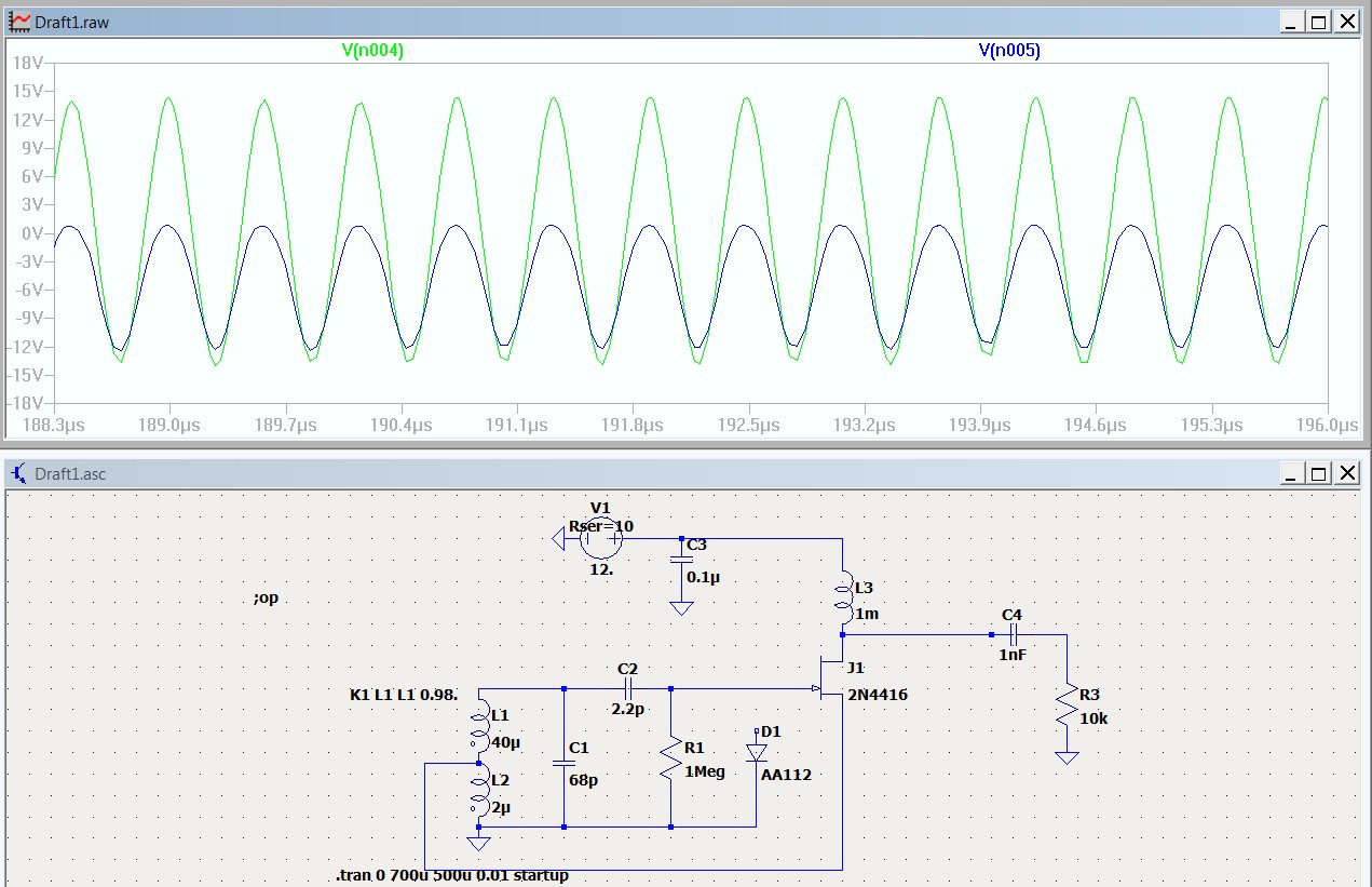

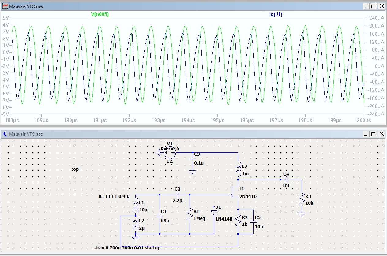

    Quelques informations à partir d'une simulation - Schéma et relevé de 3 tensions en annexe:
    Précisions concernant le schéma:
    C'est un mauvais oscillateur - Forte distorsion de la sinusoide !
    L1 et L2 ont un Q de ~80
    L3 est en // avec 1 k
    Essais avec diode 1N4148, AA112 Ge, et sans diode
    La trace verte est la tension aux bornes du circuit oscillant (L1+L2)
    La trace bleue est la tension porte du FET
    Jacques

Sujet : Polarisation des FET Nouveau De Flamand  Le 05-09-2016 à 23:17 sta
    Une des simulations réalisée sans diode montre que la porte devient positive de ~4V environ (trace verte).
    Je suppose que la jonction porte-source joue le rôle de diode ''zener'' (~4V dans l'exemple) avec une limitation importante du courant par le cond de 2.2 pF (C2) 160 uA max (trace bleue). mais le FET ''réel'' le supportera t'il longtemps ?
    Jacques

Sujet : Polarisation des FET Nouveau De jcj  Le 06-09-2016 à 08:41 sta
    ''...la porte devient positive de ~4V environ (trace verte)''
    N'est-ce pas la tension entre porte et masse qui monte à 4 V?
    La tension Gate-Source quant à elle ne dépasse pas 1 V (simulation et montage réel). L'espace Gate-Source se comporte comme une diode qui supporte un courant direct maxi de 10 mA, ce qui fait que le FET ne craint pas grand chose, la diode ajoutée au montage doit avoir une autre raison.

Sujet : Polarisation des FET Nouveau De Flamand  Le 06-09-2016 à 14:37 sta
    ''N'est-ce pas la tension entre porte et masse qui monte à 4 V?''
    La remarque de JCJ est tout à fait correcte et mon interprétation est donc erronée.
    Je remets en annexe le schéma:
    - Avec le relevé de la tension par rapport au gate et plus à la masse - la trace bleue! La tension positive est de l'ordre de 0.4 V par rapport au gate (diode gate-source en sens direct).
    - Quant au courant de gate (trace bleue) il varie de + à - 160uA.
    j'ai retrouvé un article dans le livre''RF design'' parlant de cette diode, je vais faire un scan partiel et le mettre plus tard en annexe. Cet article parle d'un effet CAG de la diode.
    Jacques

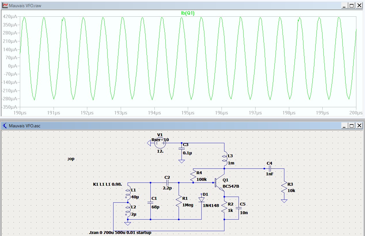

Sujet : Polarisation des FET Nouveau De Flamand  Le 06-09-2016 à 17:53 sta
    Je viens de transformer rapidement le montage en mettant un BC547B polarisé légèrement par un résistance de 100k.
    Sauf erreur....,
    Le relevé en annexe montre un courant variant de +420 à -280 uA.
    Je crois que le courant de base (gate) et la pureté du signal sont fortement tributaires du couplage via C2 et de la prise sur le bobinage.

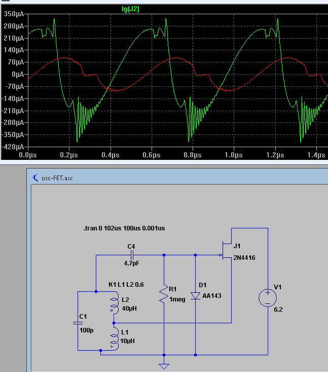

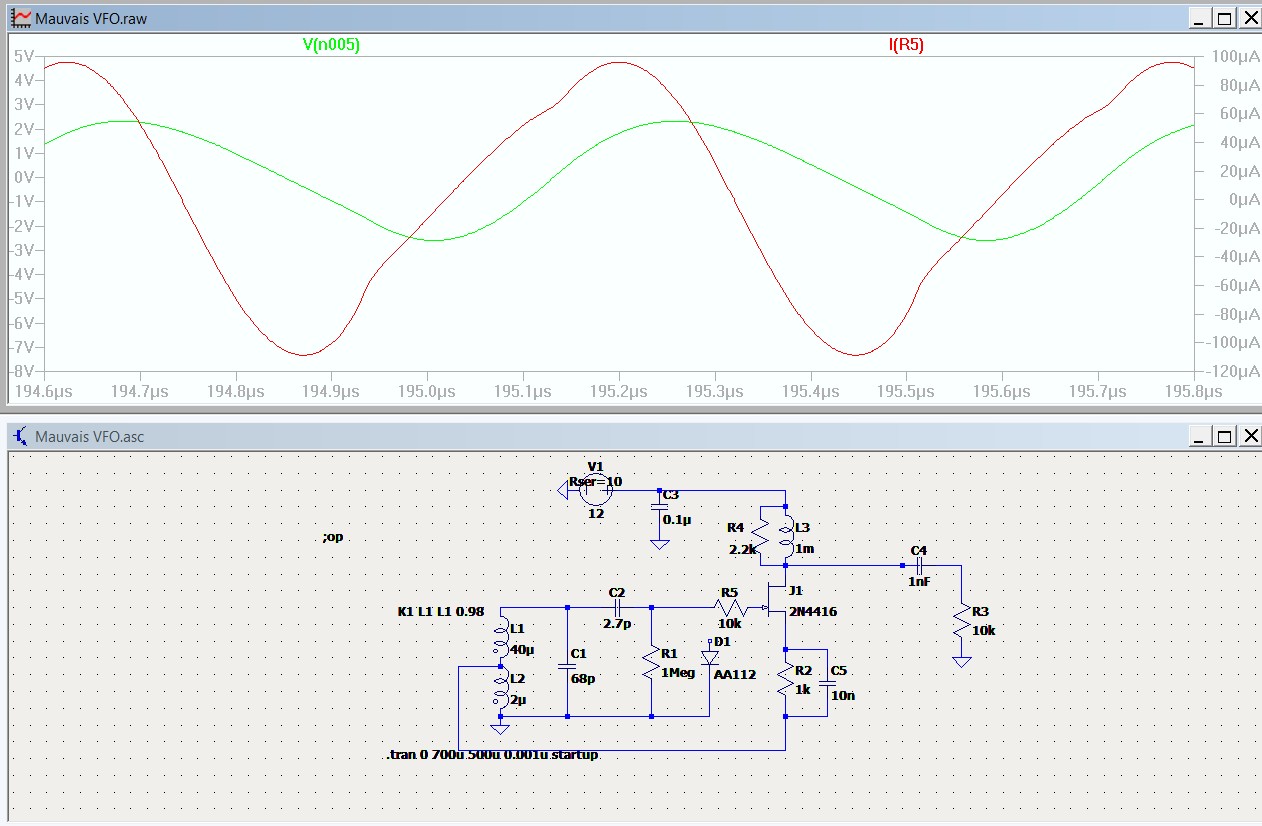

Sujet : Polarisation des FET Nouveau De jcj  Le 06-09-2016 à 20:17 sta
    Pour Jacques, le pas de calcul que vous utilisez est un peu grand et montre peu de détail (j'ai pris 0,001 µs).
    Les courants de Gate avec diode(rouge) et sans diode (vert). Ces courant sont principalement dus aux capa parasites du FET. ->
    Il semble que la commutation par la diode GS du FET (pour charger le condo de liaison C4) génère beaucoup de bruits parasites alors que la commutation par la diode est très propre. C'est peut-être l'intérêt de la diode.
    Un paramètre important est aussi le coeff de couplage entre les 2 parties de la self, 0,98 me semble très élevé.
Sujet : Polarisation des FET Nouveau De jcj  Le 06-09-2016 à 20:18 sta
    La simulation qui correspond au message précédent. ->

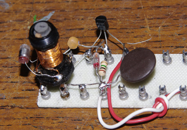

Sujet : Polarisation des FET Nouveau De jcj  Le 06-09-2016 à 21:52 sta
    ''radioélectronique fiction ''... pas que.
    J'ai aussi fait le montage (pas bien compliqué) oscillation 3 MHz, mais pollué par des oscillations de plus haute fréquence jusqu'à perturber la bande FM.
    Avec la diode, tout s'améliore.

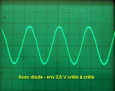

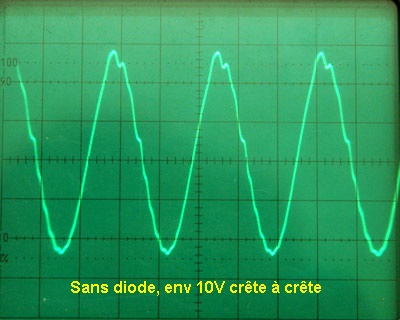

Sujet : Polarisation des FET Nouveau De jcj  Le 06-09-2016 à 22:31 sta
    Ce que ça donne en réel. Les tensions autour de 3 MHz, sur la source du FET . ->
    Les oscillations VHF parasites sans diode doivent être beaucoup plus fortes que sur l'oscillogramme vu la bande passante de l'oscillo (20 MHz seulement) et sa capacité d'entrée, elle perturbent la bande FM.
Sujet : Polarisation des FET Nouveau De mégacycle  Le 06-09-2016 à 22:54 sta
    Excellent !
    De la radio comme j'aime avec des barrettes à cosses et des oscillogrammes.

Sujet : Polarisation des FET Nouveau De Flamand  Le 06-09-2016 à 23:27 sta
    Voici l'article de RF design dont mention dans un message précédent.
    Jacques
Sujet : Polarisation des FET Nouveau De F6CER  Le 06-09-2016 à 23:54 sta
    effectivement une perle de ferrite ou une simple resistance de 47 Ohms en serie dans la gate supprimera l'oscillation parasite
Sujet : Polarisation des FET Nouveau De Flamand  Le 07-09-2016 à 01:38 sta
    Pour JCJ, en effet le pas est un peu grand, le ''u'' de ''usec'' dans les paramètres était resté bloqué dans le clavier !
    Pour les sur-oscillations du courant de gate, la solution semble être la résistance série dans le gate.
    Cependant, selon les simulations, 47 ou 100 n'ont pratiquement aucun effet. La perle = mini self+résistance est désastreuse...ou n'apporte rien selon la valeur. Peut-être une VK200 ??
    Pour la résistance de gate, 1k commence à être efficace et 10 k est bon et la diode peut-être enlevée.
    Quelques simulations en annexe.
Sujet : Polarisation des FET Nouveau De jcj  Le 07-09-2016 à 05:56 sta
    Un des paramètres important en ce qui concerne les oscillations parasites est le coeff de couplage entre les deux parties de la bobine.
    Si ce coeff est faible (par exemple noyau ferrite d'un coté seulement de la self, j'ai pris 0,6 dans la simulation), chacune des 2 bobines a tendance ''à se la jouer perso'' et à créer des oscillations à des fréquences indésirables qui leur sont propres.
    Si au contraire le coeff de couplage est fort (noyau ferrite qui fait le pont entre les 2 parties de la self), les signaux sont beaucoup plus propres.
Sujet : Polarisation des FET Nouveau De mégacycle  Le 08-09-2016 à 10:07 sta
    N'est-il pas étrange qu'un signal d'entrée sinusoïdal écrêté en tension rende sur la source un signal parfaitement sinusoïdal ?
    On s'attendrait à voir les alternances positives tout au moins déformées à défaut d'être parfaitement tronquées...
    Jacques
