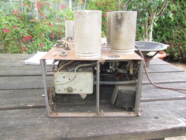

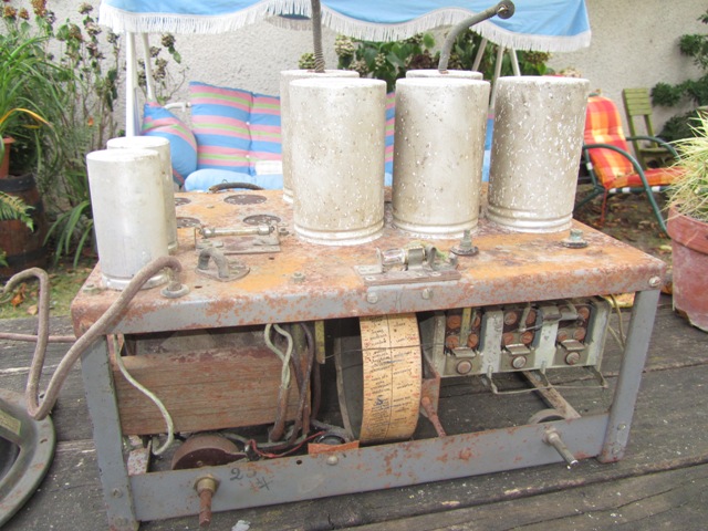

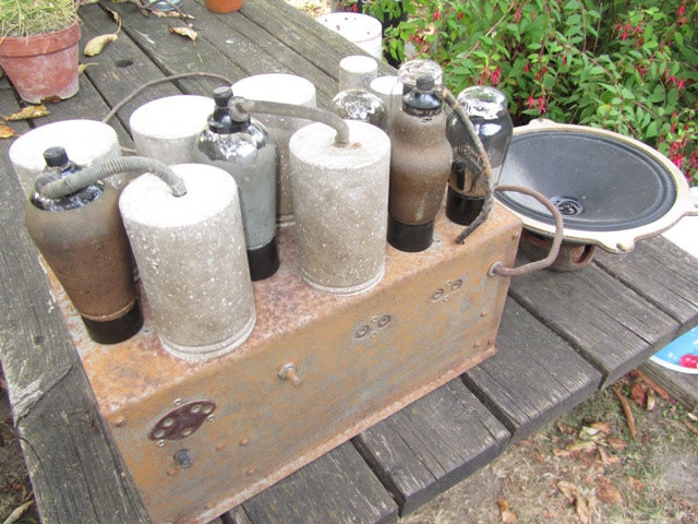

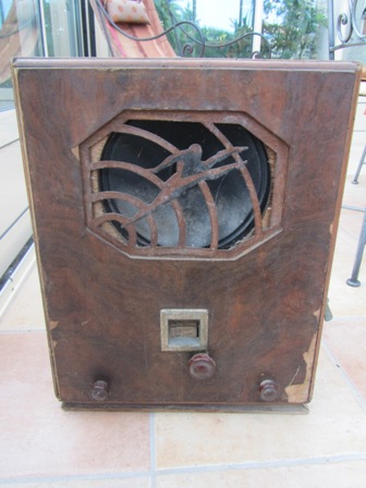

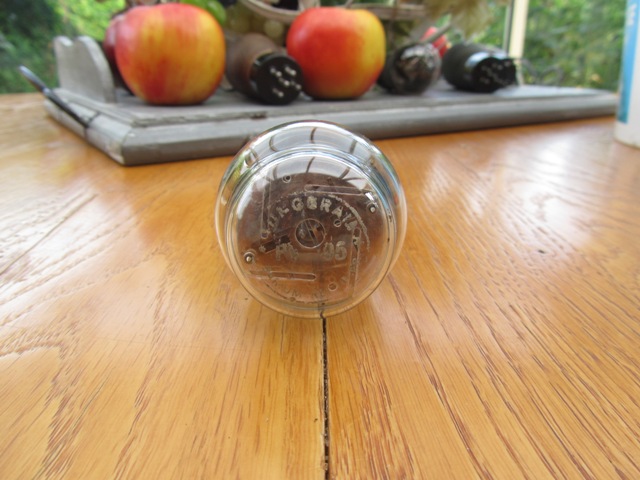

    J'ai trouvé cette relique dimanche dernier.
    J'ai commencé par un petit nettoyage.
    J'ai déposé les tubes, je les ai nettoyés pour lire les références.
    E447, TE45, DS4100, E443H, 46B, PV__95( à voir).

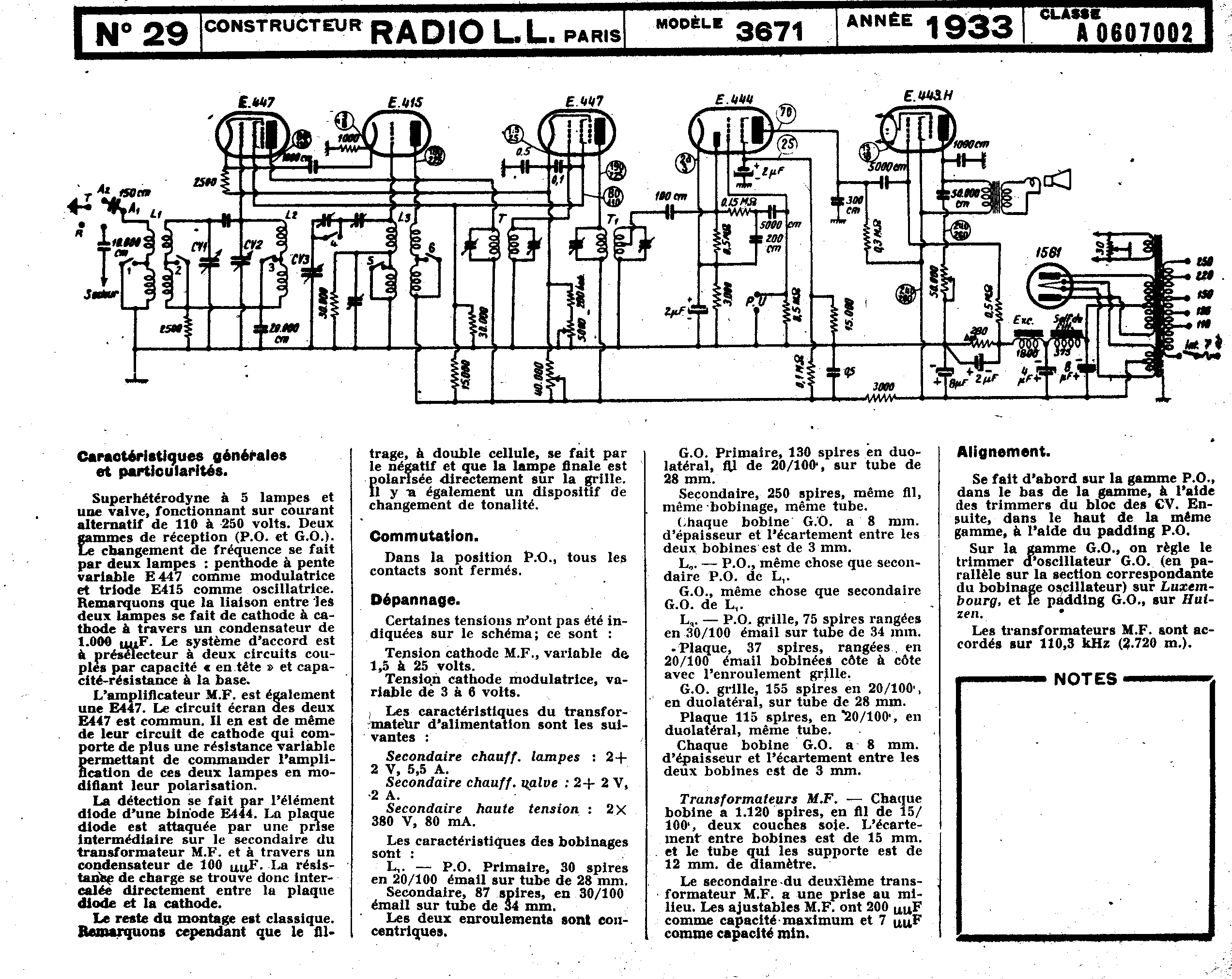

    Je suis allé sur internet pour trouvé les datasheets, et je les ai comparés avec le schéma suivant.
    Je suis embêté avec trois tubes.
    Le E443H et le 46B sont des tubes pour l'amplification BF.
    Du coup J'ai un doute sur le positionnement de ces deux tubes.
    Le PV__95 remplace un 1561 qui est une double valve.
    Auriez vous un idée de sa référence?
    Eric
    Auriez-vous une idée sur la double valve?
    J'ai contrôlé les six filaments des tubes, il sont tous ok.

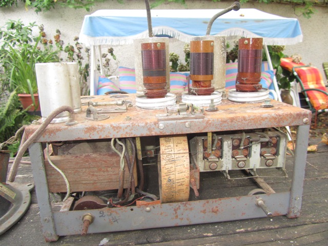

Sujet : Radio LL Synchrovox Nouveau De tecteur45  Le 02-09-2016 à 19:54 sta
    voici les photos suivantes

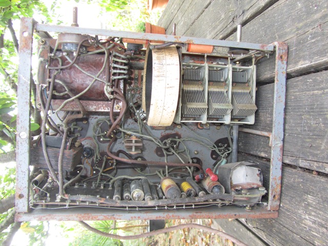

Sujet : Radio LL Synchrovox Nouveau De tecteur45  Le 02-09-2016 à 20:51 sta
    photos suivante:

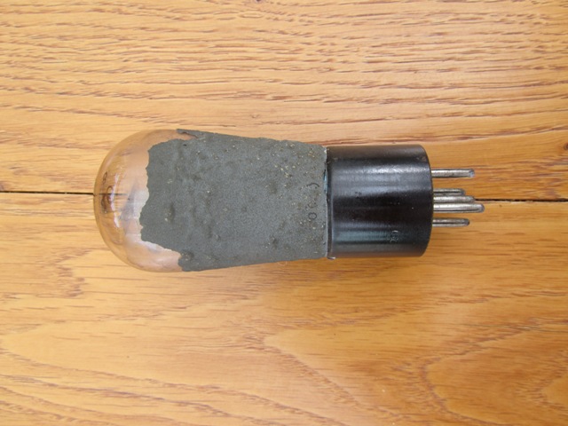

Sujet : Radio LL Synchrovox Nouveau De tecteur45  Le 02-09-2016 à 20:53 sta
    photos suivantes:

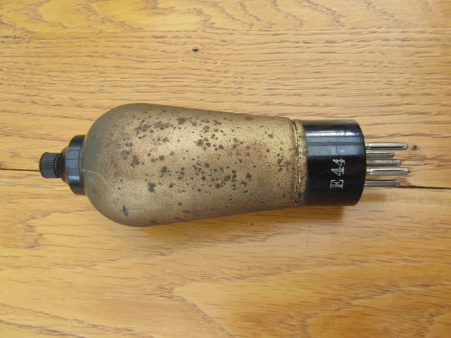

Sujet : Radio LL Synchrovox Nouveau De tecteur45  Le 02-09-2016 à 20:54 sta
    photos suivante:

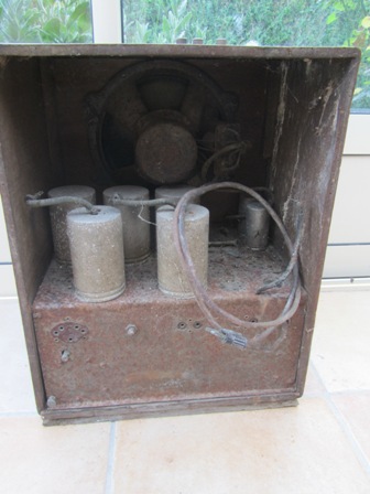

Sujet : Radio LL Synchrovox Nouveau De tecteur45  Le 02-09-2016 à 20:56 sta
    voici le schéma et la dernière photo.

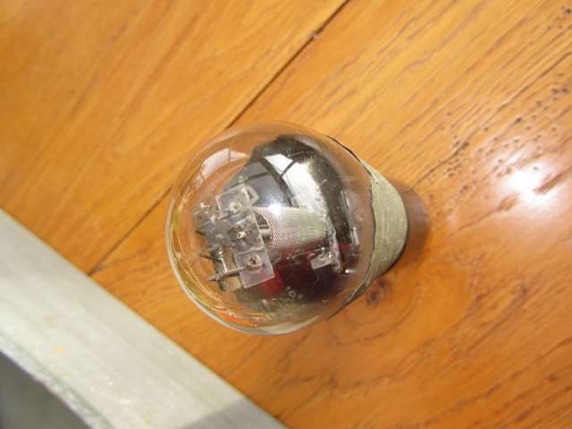

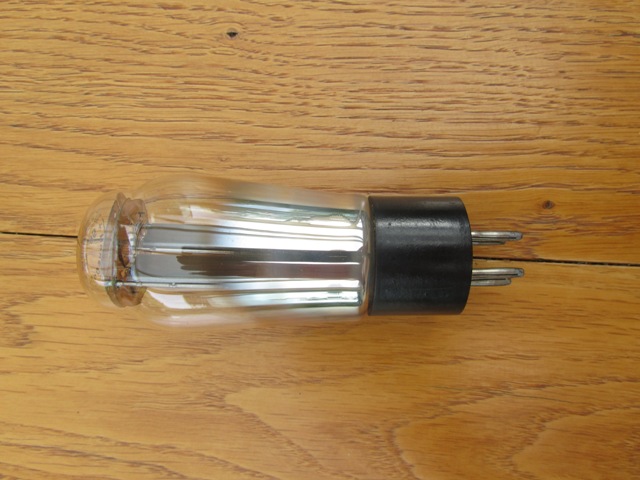

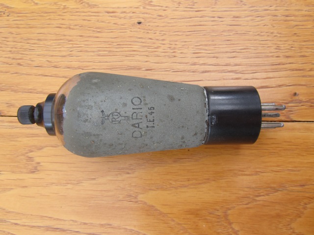

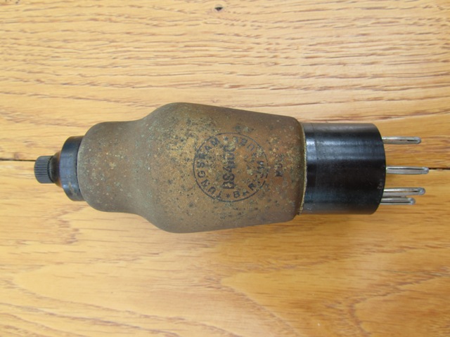

Sujet : Radio LL Synchrovox Nouveau De HLJ  Le 02-09-2016 à 21:52 sta

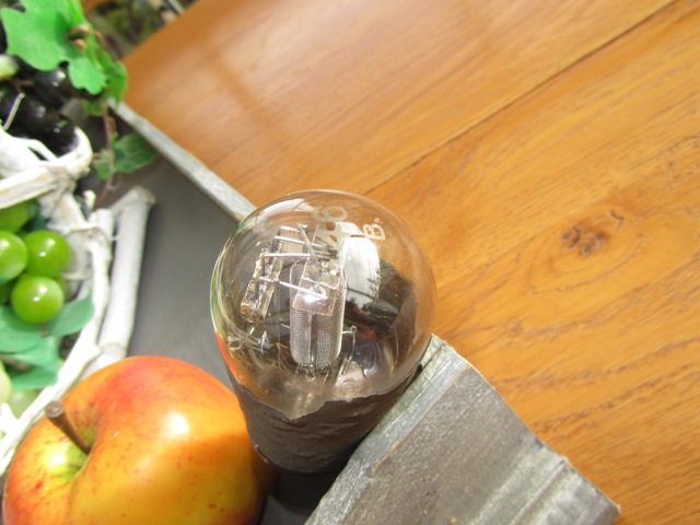

    - La lampe notée 46B doit être la triode oscillatrice (E415 Philips sur le schéma) qui a été remplacée je pense par une lampe plus récente du genre E424N qui a perdu sa peinture métallisée de blindage.
    - La lampe Tungsram DS4100 est l'équivalent de la binode Philips E444 utilisée en détection et préamplification BF.
    - La lampe Tungsram PV495 est la redresseuse.
    - La lampe RT-Dario TE45 est l'équivalente de la Philips E445, elle a été mise à la place d'une des deux E447 dors d'un dépannage, elle est ''presque'' équivalente.

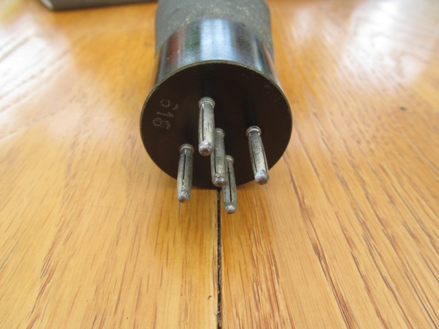

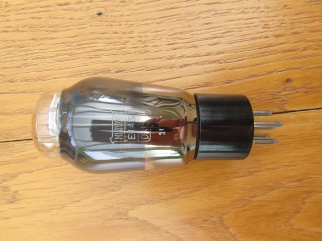

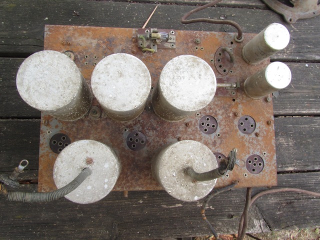

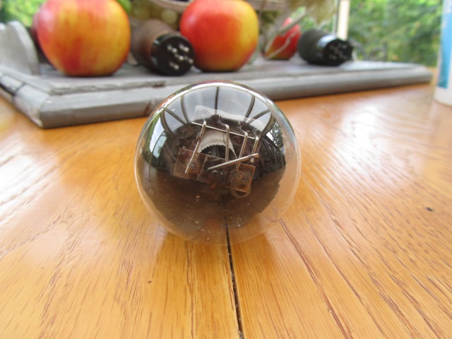

Sujet : Radio LL Synchrovox Nouveau De tecteur45  Le 03-09-2016 à 08:54 sta
    Merci HJL pour ces précieux renseignements.
    La 46B est bien une 46B voir les photos, faut-il la remplacer par une E415 ou un E424N?
    Je vais faire un schéma dès que possible pour mieux comprendre.
    Ce poste à surement été réparé à plusieurs reprise.
    Tous les supports de tubes sont monté avec des rivets sauf celui de la PV495.
    Les capa de filtrages ont des fils en plastiques alors que le reste du câblage est en fil tressé ''tissu''.
    Amicalement
    Eric
Sujet : Radio LL Synchrovox Nouveau De Marcel Bourguinet  Le 03-09-2016 à 09:43 sta
    Je ne suis pas sur que la 46B existe, par contre la 46 est connue mais son chauffage est de 2.5V.
Sujet : Radio LL Synchrovox Nouveau De tecteur45  Le 03-09-2016 à 19:00 sta
    Je suis bien d'accord avec vous, j'ai fait des recherches et je n'ai rien trouvé sur la 46B.
    Amicalement
    Eric
