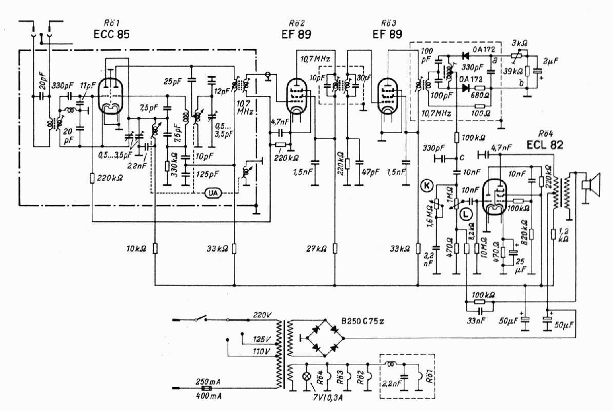

Sujet : Telefunken Nouveau De Dubreuil JC  Le 09-05-2006 à 20:38 sta
    Est-ce le schéma corresppondant à ce poste ?
    Jean-Claude

Sujet : Telefunken Nouveau De Yves Cantineau  Le 09-05-2006 à 20:49 cms
Oups, JC les messages se sont croisés. Pour la finale un peu, mais je n'ai pas la FM sur ce poste!!!
Lampes= EZ80+ECL82+EBF89+ECH81

Sujet : Telefunken Nouveau De Jacques (webmestre)  Le 10-05-2006 à 04:40 sta
    Y nous fait un caprice ? :-D
    Les marques allemandes c'est toujours le bordel. C'est comme chez Ford, la Taunus a existé pendant 30 ans avec des modèles qui n'ont rien à voir entre eux.
    Sous le nom commercial "caprice", il y a plus de 10 modèles différents. Celui là est un modèle export qui doit être le 648WP ou 649WP. Walter Groer semble avoir le schéma. Demander par mail.
    La panne fait penser à un problème de CAG, mais ca peut être beaucoup d'autres choses (alignement, panne de détection...).
