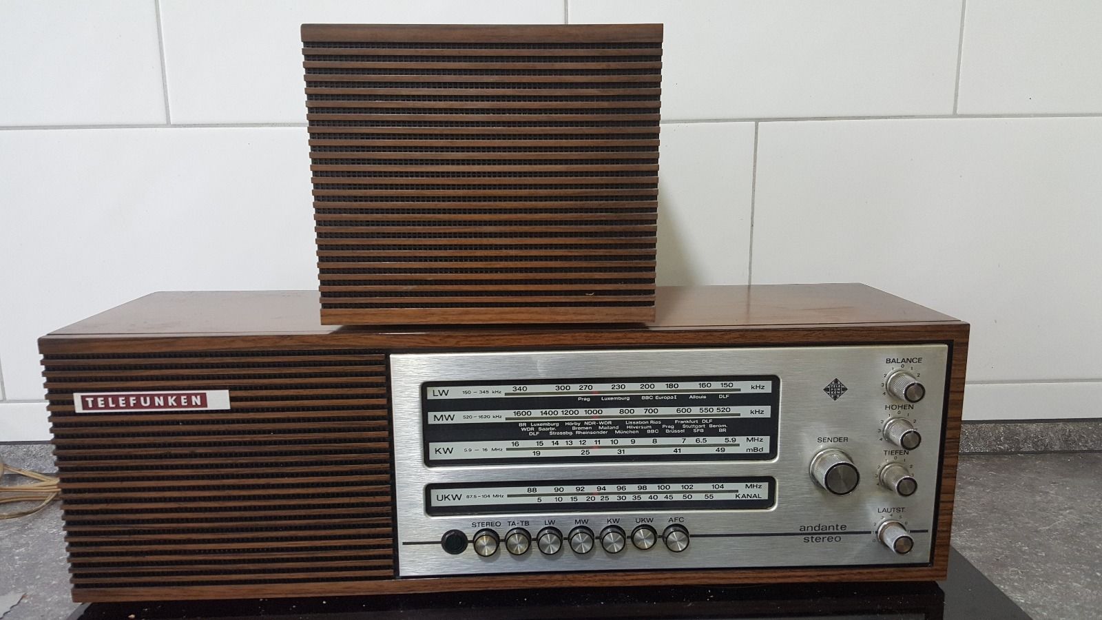

    Bonsoir à tous,
    Un copain m'a ramené une telefunken Andante 101. J'aime beaucoup le concept stereo avec le tuner jumelé à un HP, le second nomade. Gros risque: Après quelques années, le second HP est égaré...
    Il a un souci sur le HP droit. Aucune transmission signal, juste un gros souffle. Comme le HP gauche fonctionne parfaitement, j'ai pris les tensions côté droit (voir pdf joint).
    T301 est en règle, la suite nettement moins. Quelqu'un pourrait m'aider à localiser le(s) composant défectueux ou de la suite des tests à effectuer pour localiser la panne ?

    Vérifiez les 2 condensateurs C315 et C317 et les transistors T302 et T303

    Bonsoir à tous,
    T302 et T303 remplacés et le canal fonctionne à nouveau ! Mon pote est super content. J'en ai profité pour remplacer les 2 condos d'alim, histoire d'en être quitte pour quelques temps. Par contre, les condos sur la carte d'ampli sont vraiment difficilement accessibles. Prions pour qu'ils tiennent, autrement je devrais désouder les transistors d'amplification, et ca risque d'être long.
    Merci pointcom pour les conseils !
