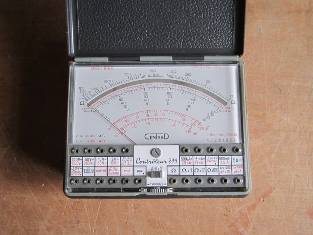

Sujet : Câble secteur Nouveau | De radio45 Le 02-04-2018 à 19:22 sta |
J'ai trouvé ce contrôleur ce matin en vide greniers, en lisant la notice (trouvé sur le net) j'ai vu qu'il me manque le cordon secteur spécifique à cet appareil
Une idée ou je peux en trouver un ou le faire de toute pièce
Sujet : Câble secteur Nouveau | De Michel87 Le 02-04-2018 à 19:33 sta |
Une photo de l'embase du cordon secteur sur l'appareil pourrait aider.
Sujet : Câble secteur Nouveau | De Jacques (webmestre) Le 02-04-2018 à 19:40 sta |
Le cordon secteur n'est utile que pour la mesure des condensateurs.
Voir la notice dans les archives (centrad 819).

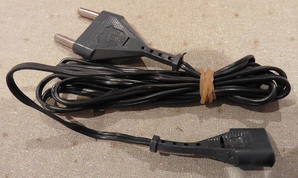

Sujet : Câble secteur Nouveau | De blaisepascal Le 02-04-2018 à 20:15 sta |
Voilà à quoi ressemble le cordon secteur.
La mesure des condensateurs avec ce cordon expose l'opérateur aux tensions du secteur, c'est dangereux et à éviter absolument. Les notions de sécurité électrique ont beaucoup évolué depuis la conception de cet appareil.
Pour la fonction ohmmètre, il faut une pile bâton de 3V pas courante de nos jours. Je crois que c'est le format 2R10.
Pascal
Sujet : Câble secteur Nouveau | De blaisepascal Le 02-04-2018 à 20:18 sta |
Ou alors prévoir une adaptation mécanique pour une pile lithium 3V de plus petite dimension, genre CR123.

Sujet : Câble secteur Nouveau | De Pascal Le 02-04-2018 à 21:40 sta |
Bonsoir.
Ce contrôleur présente peu de danger. Dans les années 1980 je m'en servais pour faire de la mesure de capacité et je suis toujours là. Il suffit de l'utiliser avec une transformateur d'isolement et il fonctionne très bien à partir de 120-130 Vac. Toutes les mesures utilisant le secteur se font au travers de résistance d'au moins 200 kiloohms, ce qui sous 220Vac fait un courant d'un mA. Pas de quoi rester 'collé'.
Sujet : Câble secteur Nouveau | De F5LJJ Le 02-04-2018 à 22:40 sta |
Bonsoir à tous
4000 ohms/v, bonjour la précision (mais avons-nous besoin de précision en alternatif?)
Les appareils de maintenant ont plusieurs mégohms à l'entrée, c'est le progrès
Avec ces appareils-là, c'est la nostalgie qui ressort, on se fout de la précision
Amicalement aux nostalgiques
Jean-Louis

sinon, chercher à ICE 680, c'est la référence du modèle italien original
Sujet : Câble secteur Nouveau | De radio45 Le 03-04-2018 à 08:17 sta |
Bojour,
En effet comme le dit F5LJJ, c'est pour son côté rétro que je l'ai acheté, comme je voyais à l'époque des pubs dans le haut-parleur et autres magazines...
Ce que j'aime à cet appareil, c'est son cadran, le boitier qui le protège et ses dimensions

Sujet : Câble secteur Nouveau | De radio45 Le 03-04-2018 à 08:21 sta |
Bonjour blaisepascal,
Merci pour la photo du câble, je ne pense pas en trouver un rapidement, mais si à l'occasion j'en trouve un, ce sera plutôt pour que j'ai l'ensemble au complet, en ce qui concerne la pile, j'en ai trouvé sur le net à différents prix
