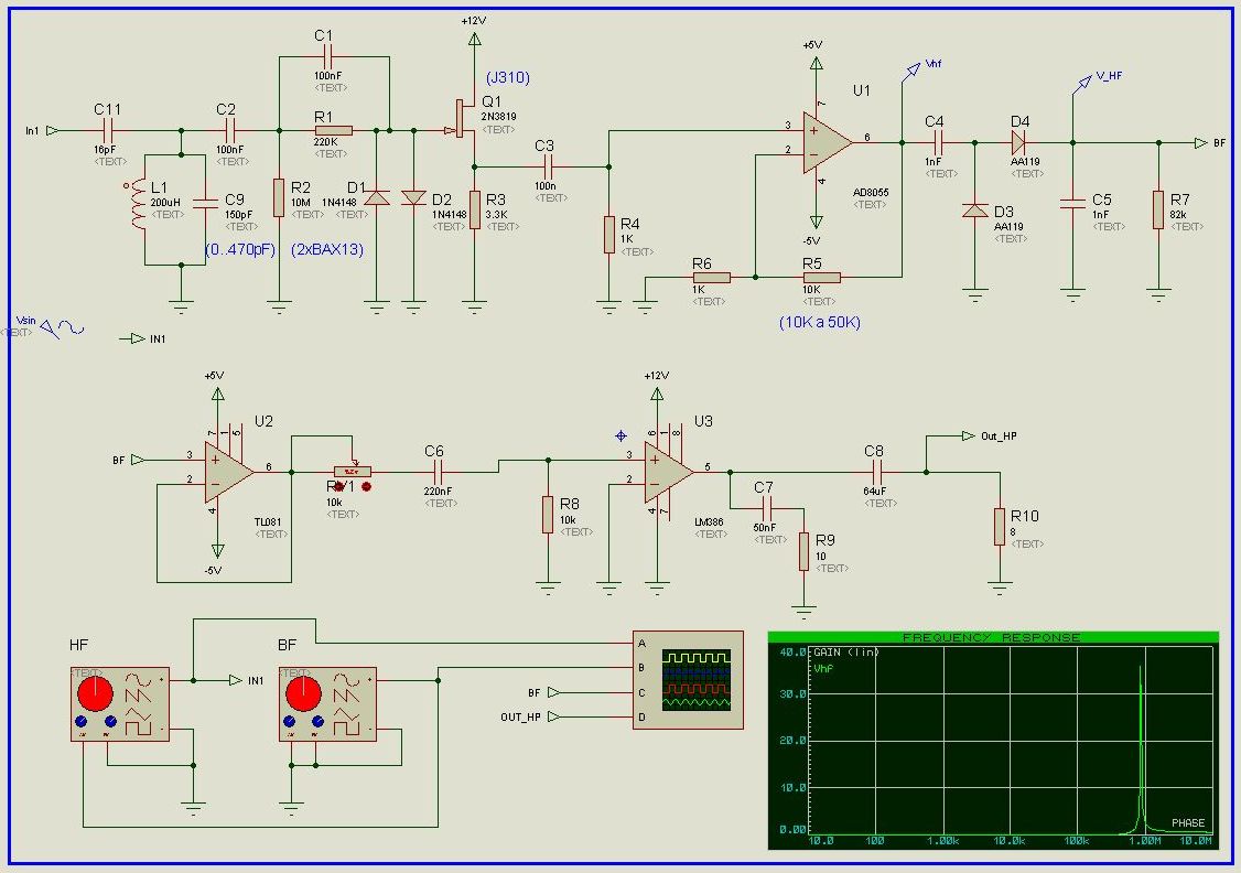

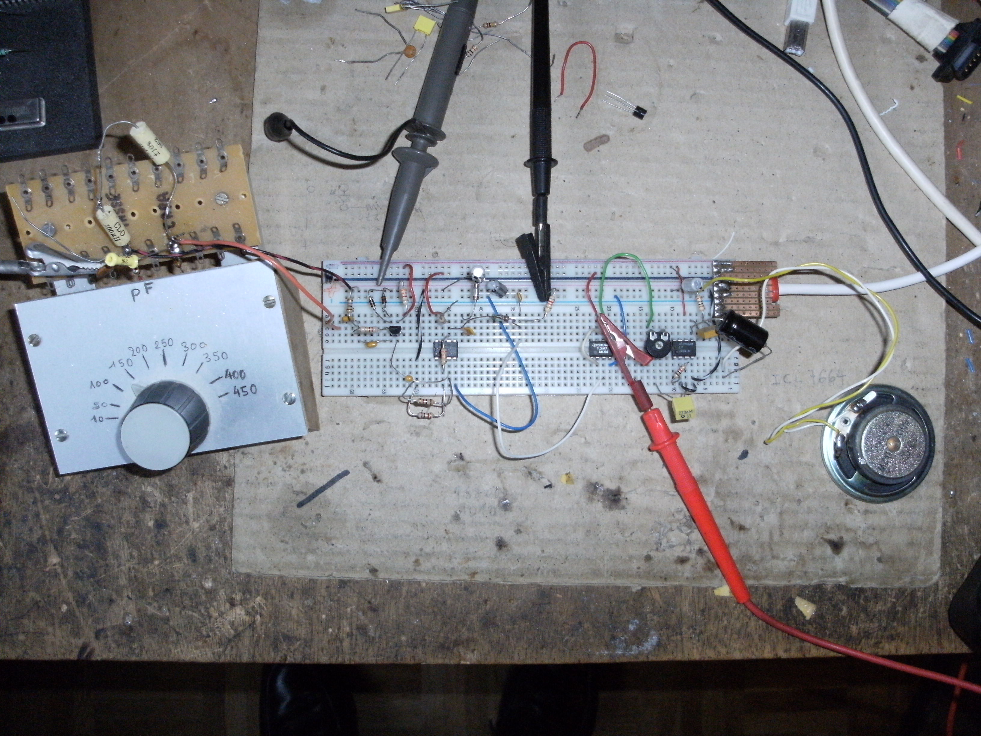

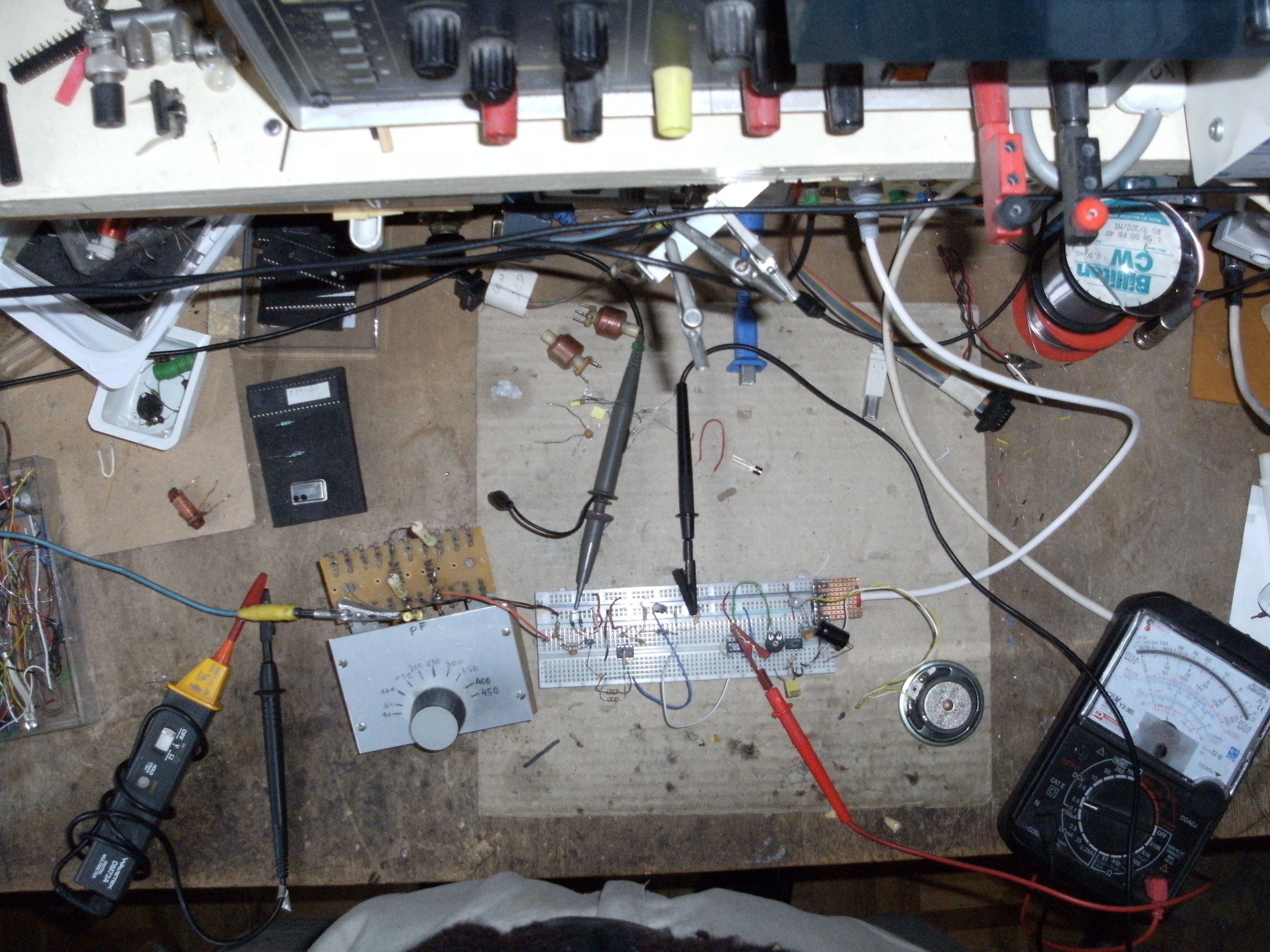

J'avais réalisé un récepteur à diodes et AOPs je recevais France Bleu en PO 864kHz, l'antenne, faisait 2-3m, voir photos :
