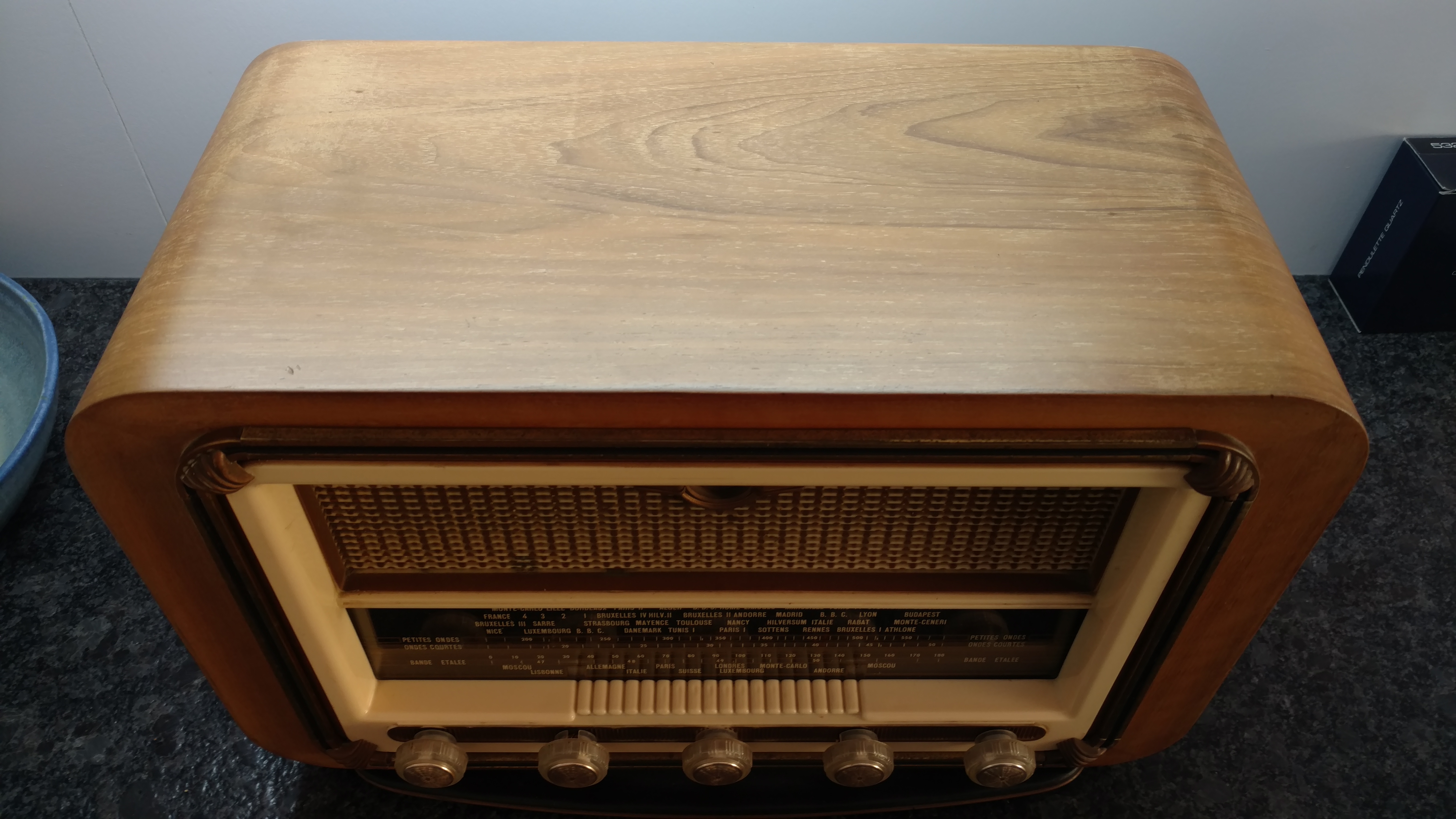

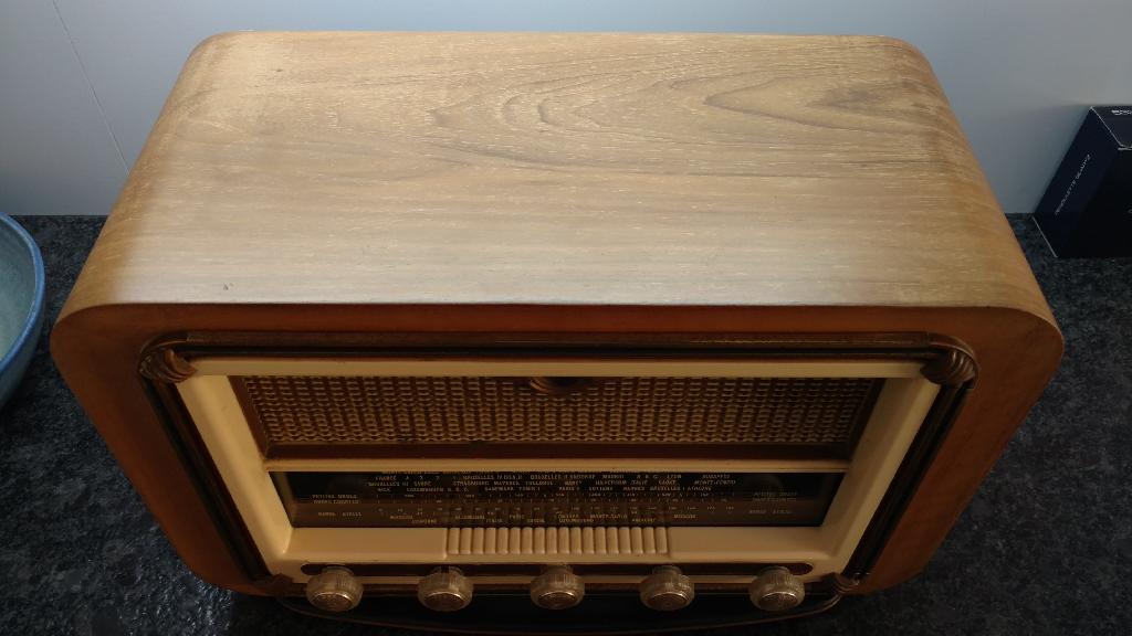

Je cherche à identifier cette belle radio des années 50.

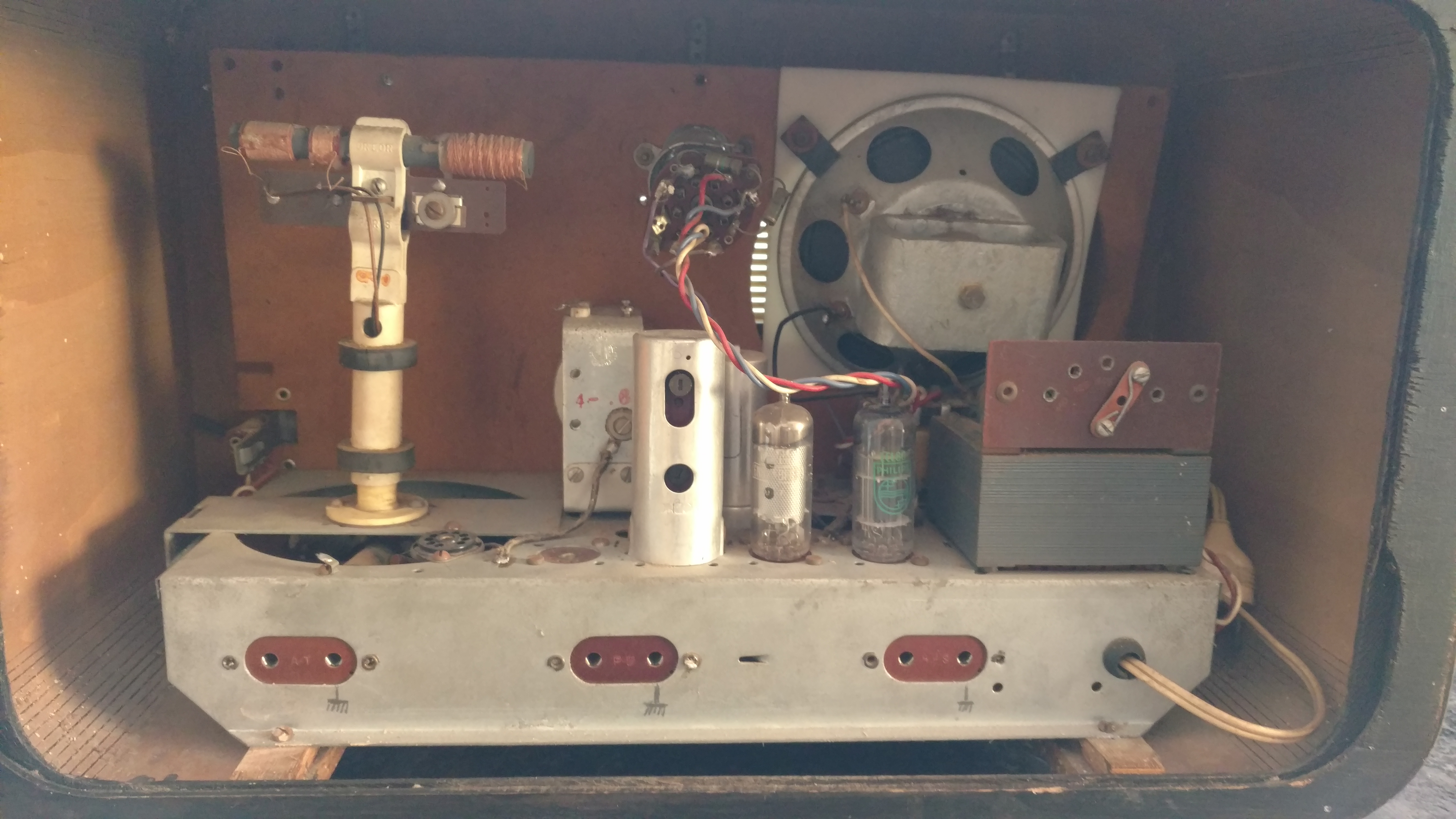

A l'intérieur il manque 3 lampes sur 5.
Il y a une EBF 80 et une ECL 80. J'ai vu des postes Dehay de 1954 qui resemblent un peu à cette radio mais ils ne possède pas ces lampes...
Par avance merci.

Effectivement il n' y a pas de marque identifiable et la déco ''passe partout'' peut se retrouver sur beaucoup d'autres modèles de cette époque 1954/55 (Europe n°1 qui date de janvier 1955 ne figure pas sur le cadran des stations).Le HP trop petit n'est pas d'origine et ressemble à du Philips.Le premier support de lampe à gauche n'est également pas d'origine car il est vissé.Les autres lampes pourraient être ECH81 et EZ80 et l'oeil EM 34

d'après la découpe à gauche sur le châssis et la place qu'il y avait ,on dirait que cette antenne cadre ferrite a remplacé un plus gros modèle à air cylindrique...

Donc je suis encore tombé sur un poste ''bricolé''... Décidément... Mais pas si sure...
En cherchant j'ai vu le Dehay 28 CA qui semble partager le même châssis mais avec une antenne cylindre.
Ce qui m'intrigue c'est que la plaque support de l'antenne ferrite est soudée très proprement par points sur le châssis. Ce n'est pas à la porté de tout le monde. En plus le galva de cette plaque et du châssis semble du même bain. Étrange. Pour le support de lampe juxtaposant cette antenne, il semble bien différent des autres. Par contre si je regarde sous le châssis, les composants sont tous homogènes, des années 50 et les fils de même type. Je me suis heurté récemment à un poste ayant subit énormément de modifications, c'était grossier et flagrant là c'est super propre hormis pour le HP.

D'aspect celui-ci est comme neuf. Pas une rayure, pas une seule tache, pas de gras ! Comme neuf !!!

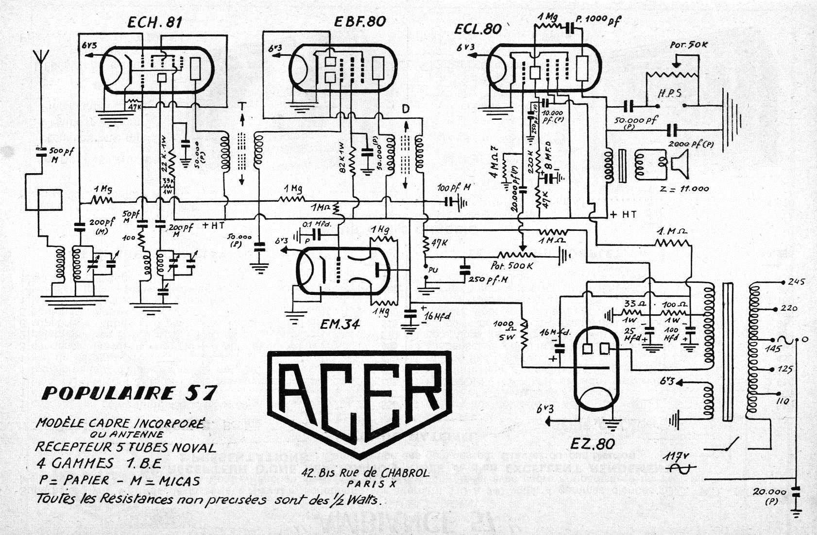

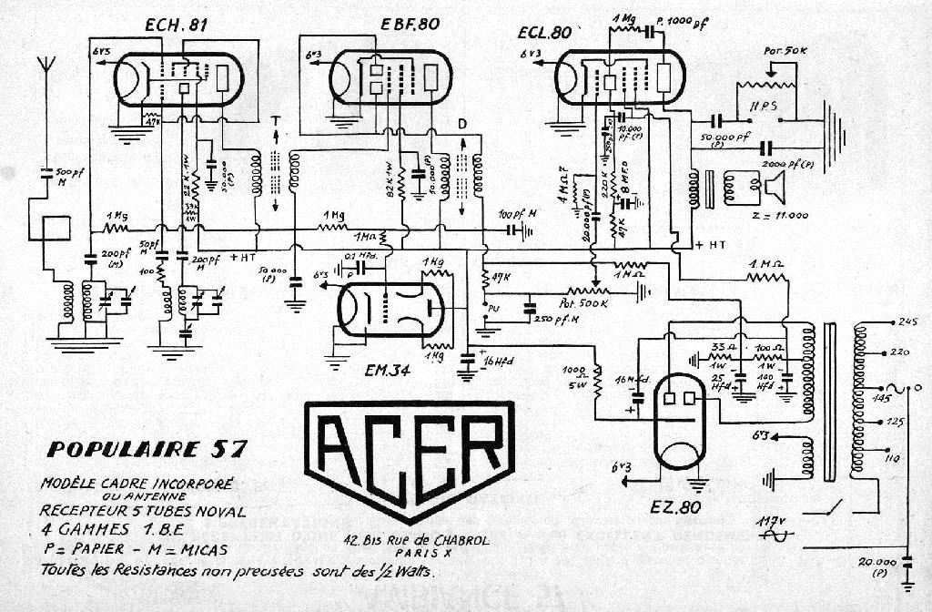

votre poste ressemble beaucoup à un ACER ''populaire 57'' : même disposition des commandes , même jeu de lampes

Les lampes ne sont aussi semble-il pas à leur emplacement correct.
On voit deux socles sur la gauche non occupés, il faudrait contrôler le câblage sous le châssis.
Mais je pense que à côté du transfo devrait se trouver la redresseuse EZ80 et en allant vers la gauche, la ECL80 puis de l'autre côté du transfo MF la EBF80 et pour terminer la ECH81 tout à gauche sous l'antenne ferrite.

La section du fil fusible du répartiteur de tension est impressionnante.
En cas de surintensité, ce fusible sera efficacement protégé par la combustion du transformateur.
En revanche, l'ébénisterie et la face avant sont dans un état remarquable.

Ci joint le plan de l'ACER Populaire 57 qui est proche de ce poste.
