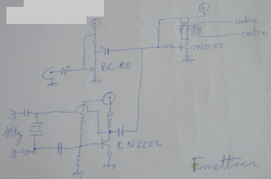

Bonjour à tous, je voudrais construire un émetteur en PO d'une portée d'environ 5m pour transmettre le son d'un ordinateur ou d'une radio FM vers un poste à tubes. L'idée est d'utiliser une TSF comme enceinte active sans fil en passant par la bande PO pour la transmission.
Que pensez-vous de l'idée ?
Pour la réalisation j'avais pensé utiliser un transistor lambda comme préampli audio, construire un oscillateur à 1 MHz sinusoïdal, faire le mélange porteuse plus son avec un réseau résistance condensateur et utiliser un 2N2222 comme ampli HF et envoyer le tout sur un cadre.
Que pensez-vous du montage électronique ? Avez vous des exemples de schémas ?

Merci pour toutes vos réponses, mais l'inconvénient de la première solution, c'est l'utilisation de tubes, je pense qu'il n'est pas nécessaire d'en utiliser pour un petit émetteur. De plus l'achat d'un DDS pour transmettre un peu de son, ça représente un gros investissement. C'est pour cela que j'aurais aimé le construire moi-même. Avec une alim en 5V je peux le monter sur un port USB. Que pensez-vous du schéma ?
Sujet : mini émetteur PO Nouveau | De F6CER Le 31-05-2018 à 16:36 sta |
Ça peut très bien le faire mais le réglage de l'ampli de sortie nécessitera quelques tatonnements si vous voulez une distorsion faible

Rebonjour, en effet je ne m'en suis pas tenu là car j'avais dans l'idée (fausse peut-être) de construire un montage minuscule de façon à le monter sur un port USB. Ainsi j'avais un petit émetteur compacte, peu gourmand aussi bien en énergie qu'en composants et je pourrais le monter à l'arrière d'un ordinateur pour transmettre le son de l'ordi vers le poste de TSF.
