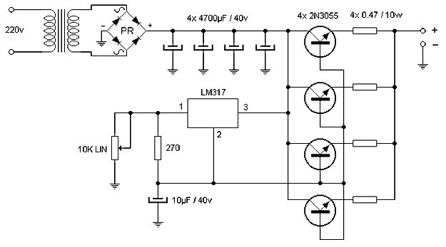

    bonjour à tous j'ai un transfo avec 2x 12v avec 0 de 20a peut -ton faire une alim regulé reglable de3v à 12v sous 15a ?? avec des composants facile à trouver amitiés fanfounet 38

Sujet : transfo Nouveau De Michel87  Le 03-06-2018 à 09:35 sta
    L'alim réalisée à partir du schéma donné par HLJ nécessite peu de composants.
    Il faudra simplement prévoir les dissipateurs en conséquence et un potentiomètre multitours pour la facilité du réglage.
Sujet : transfo Nouveau De HLJ  Le 03-06-2018 à 10:07 sta
    Bonjoir,
    Oui, c'est simple est rustique, mais non protégé en cas de court-circuit.
    Il faut prévoir au minimum un fusilble ou un disjoncteur adéquat sur la sortie, ou olors y ajouter un circuit de protection électronique qui agirait en retour sur les bases des 2N3055 par exemple.
    Voici ci-dessous le descriptif du montage en anglais tiré du site http://powersupply33.com (spécialisé en alimentations de tout genres) trouvé grâce à google, d'autres montages sont disponibles à feuilletter sur le site.
    This adjustable power supply circuit provides an output voltage source which can be adjusted between 1.5 and 15 volts and give 15 amps current.15 A adjustable power supply
    As is shown in the wiring diagram the 15 A adjustable power supply provides similar amount of current through the parallel work of four power transistors, which must be mounted on a good heatsink. The voltage adjustment is performed in integrated LM317, which also must be dissipated mechanically.
    The transformer must have a primary according to the grid, while the secondary should provide 16 volts and 15 amps. Electrolytic capacitors should be mounted parallel to join together. The bridge rectifier should be at least 50 volts and 20 amps. It is recommend using a metal and mounted on the heatsink.
    Output voltage is adjusted through a a linear potentiometer. The resistors connected to the emitters of the transistors must be at least 10 watts.
    15 A adjustable power supply parts list :
    Resistors :
    0.47/10W (4)
    270 ohm
    10K linier potensiometer
    Capacitors :
    4700uF/40V (4)
    10uF/40V
    Diodes :
    Bridge rectifier at least 50V / 20A
    Transistors :
    2N3055 (4)
    IC : LM317
    Transformer : 16 V / 15 A
Sujet : transfo Nouveau De F6CER  Le 03-06-2018 à 11:37 sta
    attention au détail soulevé par HLJ : le transfo ne doit pas délivrer plus de 15 ou 16V sinon l'alimentation ne tardera pas à se transformer en chaufferette
