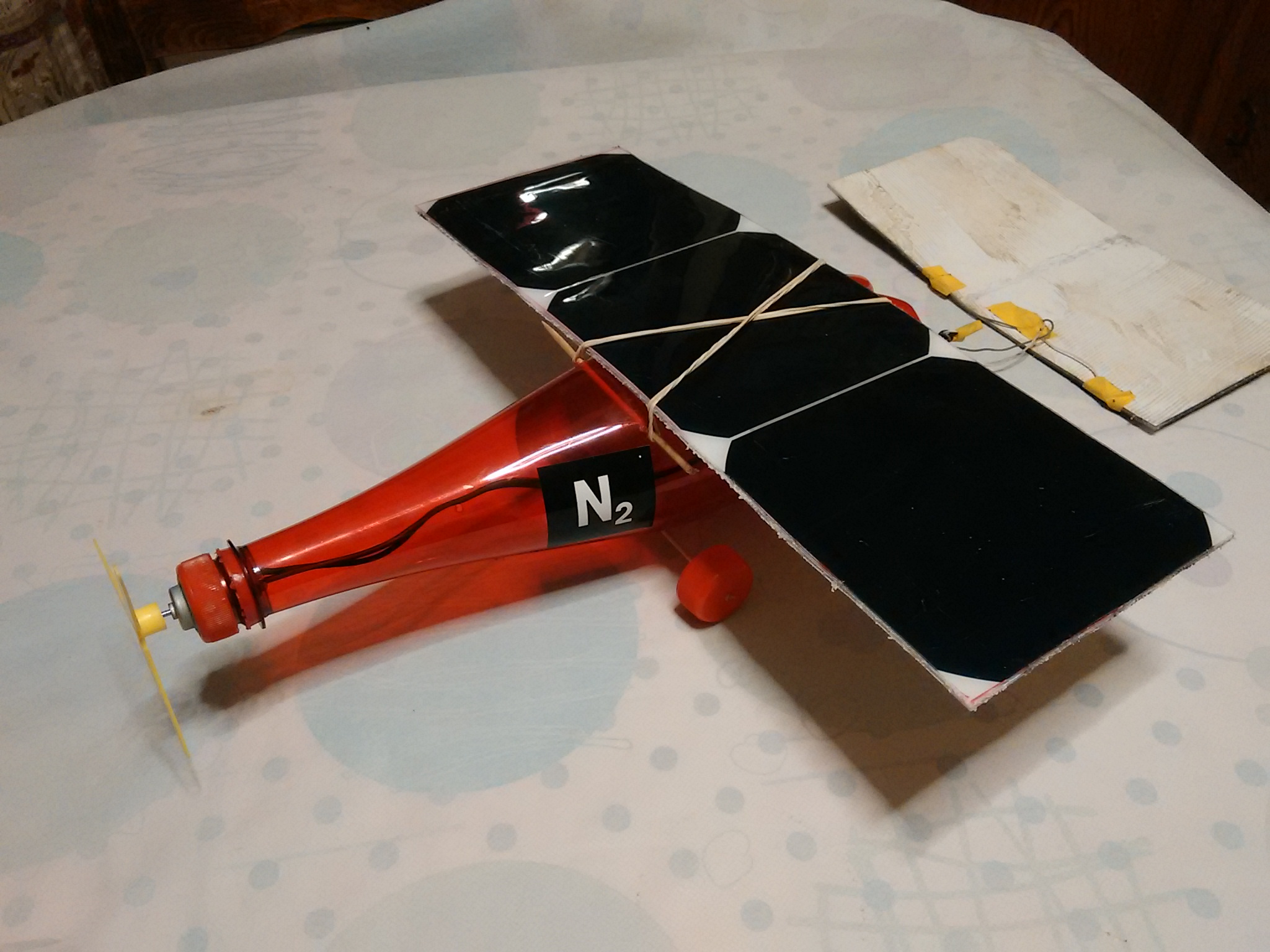

Pour terminer mes ateliers TAP (périscolaire) sur Venon, je prépare avec les + grands (CM1), la réalisation d'une maquette de l'avion H22, des aventures de Jo, Zette et Jocko, personnages et histoires méconnues à ces enfants !
Bref, c'est surtout pour réutiliser un panneau solaire souple de camping-car qui a pris un coup de foudre, ou un coup de chauffe, un des éléments étant percé. Ensuite, je veux leur montrer l'utilité de cette énergie gratuite, et faire des petites manipulations techniques pour filtrer les rayons solaires, et l'incidence sur la rotation de l'hélice. C'est plus vivant qu'un cours, et ce sera leur maquette !

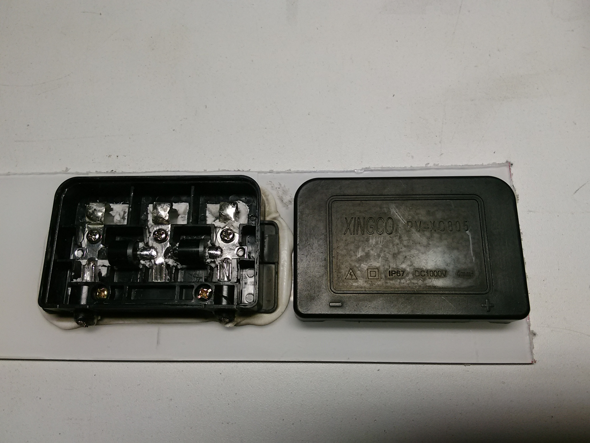

Bon, mais comment fonctionne ces plaquettes ? Avec 2 en série, ça fonctionne, aussi 3 ce sera mieux et correspond au nombre de participants.

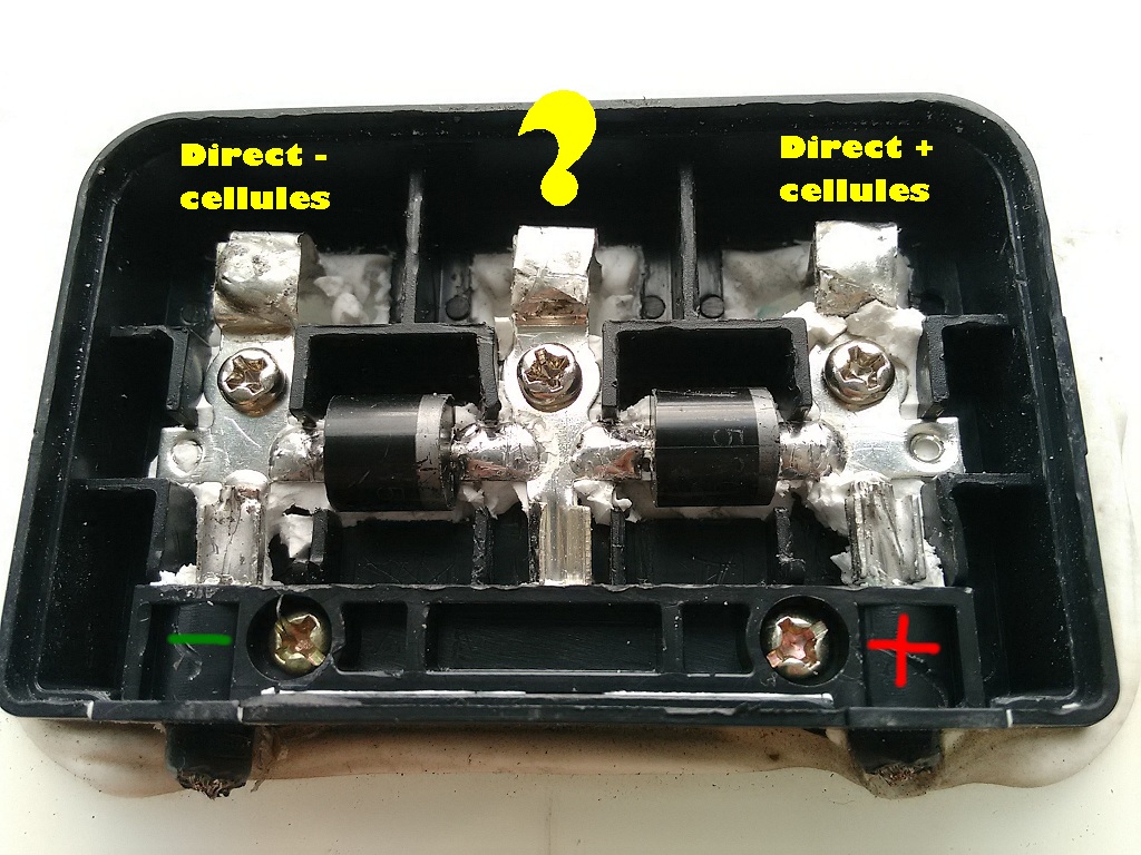

Mais je ne pige pas la présence des 3 fils au connecteur avec ces 2 grosses diodes sur le fil du milieu, les 2 autres étant le + et le - direct. ![](s11.gif)
Je ne sais pas le réutiliser par plaque, chacune restitue au maximum 0,5v sur 2 fils. Y'a bien plusieurs possibilité de connexion, car je vois où sont les conducteurs de liaisons entre plaques, mais je n'ai toujours trouvé que 0,5v.
Je ne vois pas à quoi ça sert ce système de diodes, comme si c'était un point milieu pour de l'alternatif renvoyé ensuite au + et au - panneau voltaïque.

Sujet : panneau voltaïque Nouveau | De bthiry Le 14-06-2018 à 00:23 sta |
les 2 diodes semblent être connectées en série.
peut-être une protection des panneaux au cas où l'accu est connecté à l'envers ?

Sujet : panneau voltaïque Nouveau | De F6FLC Le 14-06-2018 à 08:14 sta |
perso, j'ai plusieurs panneaux pour faire du 12 V
sur tous il y a 36 petits panneaux de 0,5 V en série, ce qui fait 18 V à vide
ça tombe à 13/14 V pendant la charge de la batterie
les diodes sont des protections anti-retour ou inversions au cas où il y ait plusieurs panneaux en série éclairés et un à l'ombre
Sujet : panneau voltaïque Nouveau | De vptt Le 14-06-2018 à 10:44 sta |
Bonjour Benoît, bonjour Michel et à tous les autres !
Donc ces diodes seraient utilisées en protection d'un panneau composé de plusieurs cellules !
Merci pour le renseignement. En tout cas, je comprends que je ne peux guère arriver à plus de 0,5v par cellule.
Je me demandais à quoi pouvait servir ce connecteur du milieu, alimentant via ces 2 grosses diodes à la fois le + et le -. ![](s11.gif)
Mais grâce à vous, je comprends que c'est une protection lors du raccordement à l'installation électrique du camping-car, et aussi entres cellules au cas où elles ne sont pas toutes éclairées.
Bon, ben merci pour cet éclaircissement, je poursuis donc mon repérage du câblage par 3 plaques associées pour avoir un peu plus de ''jus'' à faire tourner ce petit moteur solaire !

Sujet : panneau voltaïque Nouveau | De Paul Le 14-06-2018 à 10:54 sta |

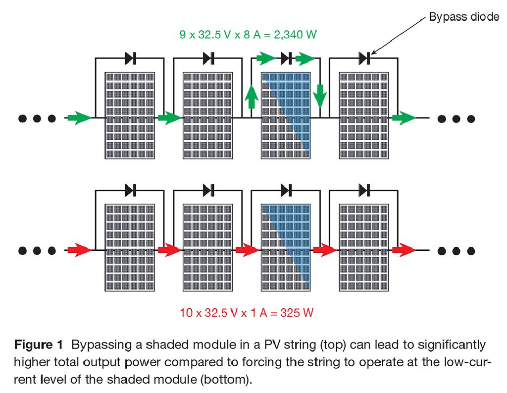

Une cellule photovoltaïque n'est pas un générateur de tension mais plutôt un générateur de courant : d'un point de vue physique ce n'est qu'une diode dont le courant est induit par des photons, d'où la tension faible. Il faut donc ''charger'' les cellules pour voir apparaître un point de fonctionnement.
Par rapport aux diodes, elles servent effectivement à court-circuiter des cellules qui ne seraient pas éclairées (équivalentes à une diode bloquée). Sans cette diode de shunt, une seule cellule à l'ombre bloquerait tout le panneau, alors qu'avec la diode seule le panneau continue à fournir de l'énergie.
