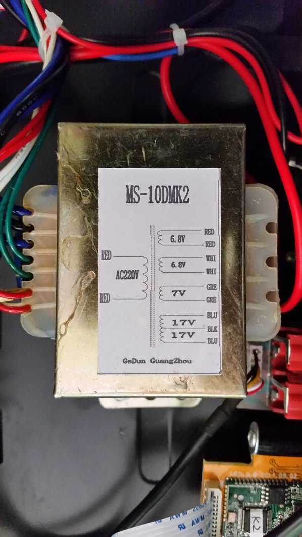

Sujet : Quels tubes pour Nobsound MS-10D MKII ? Nouveau | De Pascal Le 01-10-2018 à 22:42 sta |

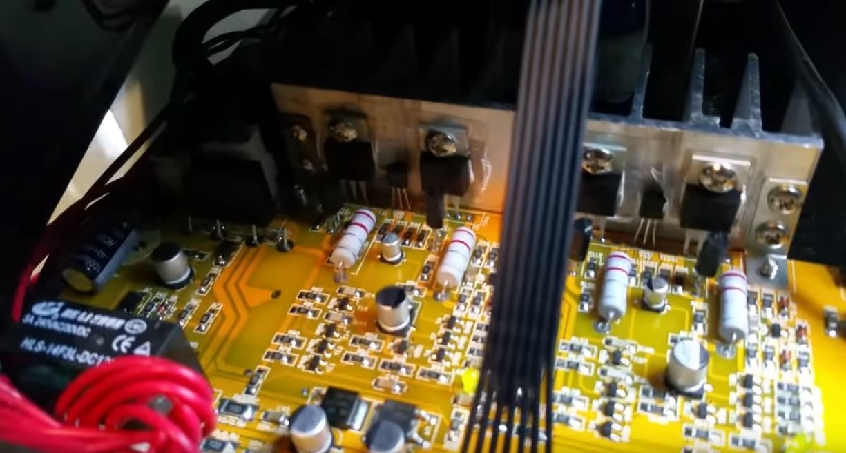

Le transformateur 'HT' de l'amplificateur à tube. Remarquer les valeurs des tensions de sortie de l'oeuvre Chinoise. Pas une boîte à sons, une boîte à pigeon!!
Sujet : Quels tubes pour Nobsound MS-10D MKII ? Nouveau | De F6FLC Le 02-10-2018 à 01:32 sta |

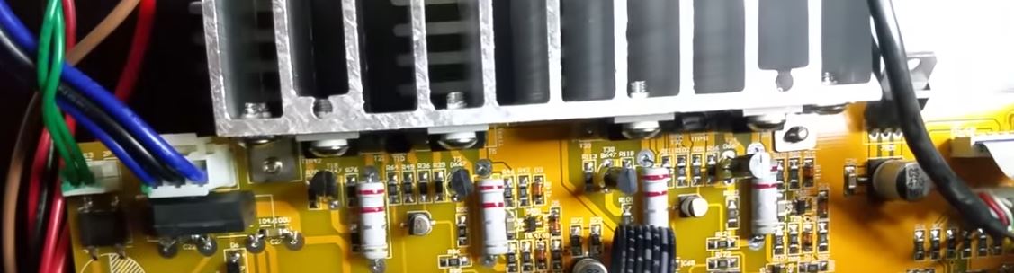

Et les étages de sortie en photo
![](s2.gif) ![](s2.gif)

Montage avec des CM'S, et tubes en boitier T0220 c'est du pur tubes Chinois 2017/2018 pour audiophiles à plumes, et bien plumés en +. ![](s2.gif)
Tubes économiques sans filaments, cachés à l'intérieur, avec une HT de 2X17V avant redressement. ![](s9.gif)
Maintenant faut voir le câblage interne. Est il fait en cuivre pur à 99.99% sinon attention aux distorsions et aux mélanges des signaux droit et gauche.![](s8.gif)
Les fils sont ils toronnés selon le pas voulu ? Et l'isolant des fils ? PVC ou téflon ? Le mélange des signaux en dépend et la hauteur des pointes des aigus à 1 MHz risque d'être corrompue. Catastrophe. ![](s10.gif)
Le fusible (s'il existe) est t'il garanti pour les basses fréquences ? Et monté dans le bon sens, sinon la distorsion de phase est assurée et la HIFI s'éloigne. ![](s4.gif)

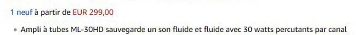

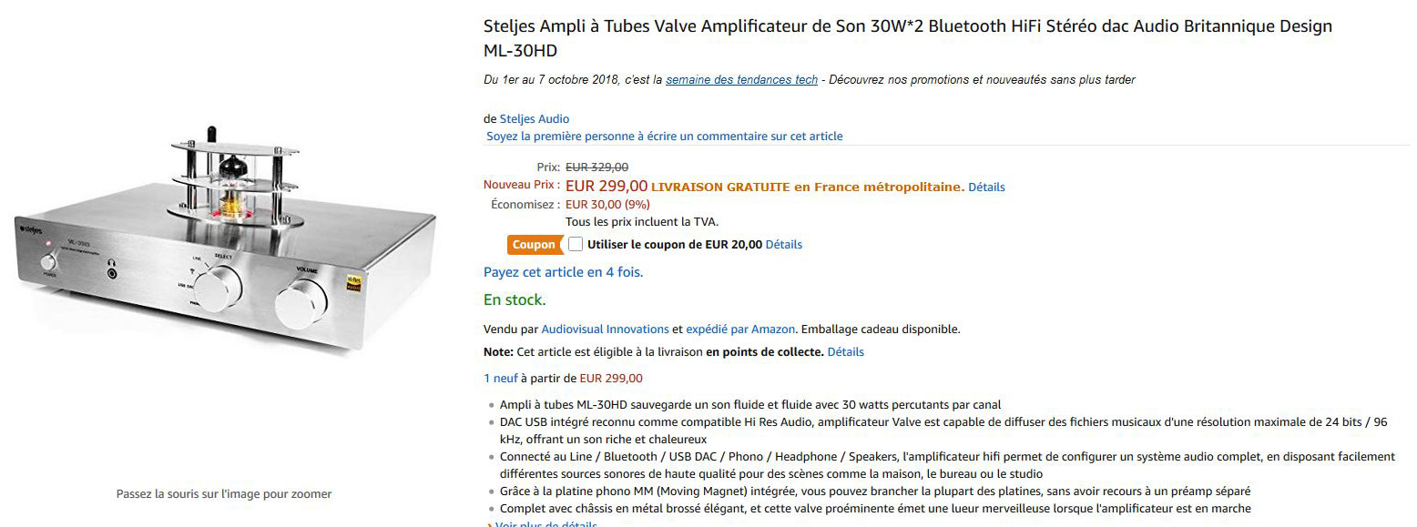

celui-là est bien plus de l'arnaque, pour 300 vendu comme ampli à tubes de deux fois 30 watts
il n'y a qu'un petit tube dessus, cherchez l'erreur ![](s2.gif)

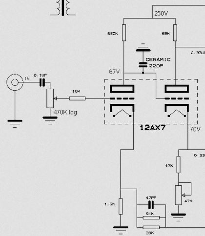

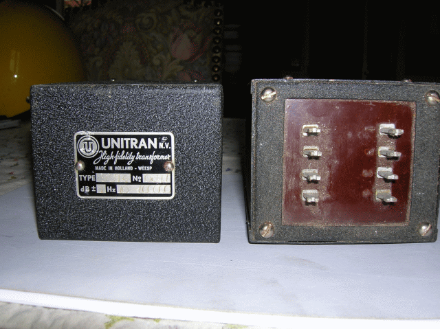

Sujet : Quels tubes pour Nobsound MS-10D MKII ? Nouveau | De Tango88 Le 02-10-2018 à 14:45 sta |
Le mien, qui à l'époque avait suscité moult quolibets ! Et pourtant ... pourtant ... (Charles), il fonctionne, et bien. Moi je suis sure de ce qu'il y a dedans. Environ 10W par voie sans trop pousser les EL84. Salut.
Tango88.
Sujet : Quels tubes pour Nobsound MS-10D MKII ? Nouveau | De F6CER Le 02-10-2018 à 15:10 sta |
PS : avec une contre-réaction vous pourriez diminuer la distorsion

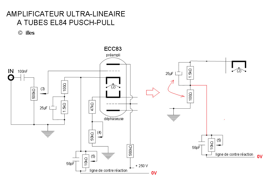

Sujet : Quels tubes pour Nobsound MS-10D MKII ? Nouveau | De Tango88 Le 02-10-2018 à 15:55 sta |
Si vous regardez bien le schéma, vous pouvez constater qu'il y a une ligne de contre réaction qui est très bien signalée !
Sujet : Quels tubes pour Nobsound MS-10D MKII ? Nouveau | De F6CER Le 02-10-2018 à 19:18 sta |
oui elle est très très bien signalée mais ........elle arrive sur un chimique donc elle ne sert strictement à rien
Sujet : Quels tubes pour Nobsound MS-10D MKII ? Nouveau | De julienbeta Le 02-10-2018 à 20:09 sta |
il manque peut-être l'habituelle 100 entre la cellule RC de cathode et la masse, justement là, où se plante la contre réaction d'habitude dans les schémas courants.
Sujet : Quels tubes pour Nobsound MS-10D MKII ? Nouveau | De Tango88 Le 02-10-2018 à 21:26 sta |
Bsr, désolé, mais la ligne de contre réaction n'arrive pas du tout sur un chimique mais sur (56 pF + potar de 10 k ) !

Sujet : Quels tubes pour Nobsound MS-10D MKII ? Nouveau | De mimi80 Le 02-10-2018 à 21:34 sta |
Et la déphaseuse ne recoit aucun signal du préampli,il manque quelque chose sur le schéma
Sujet : Quels tubes pour Nobsound MS-10D MKII ? Nouveau | De Tango88 Le 02-10-2018 à 21:41 sta |
Bsr, désolé, mais bien regarder le schéma !
Sujet : Quels tubes pour Nobsound MS-10D MKII ? Nouveau | De Tango88 Le 02-10-2018 à 21:45 sta |
Sinon l'ampli ne fonctionnerait pas !
Sujet : Quels tubes pour Nobsound MS-10D MKII ? Nouveau | De Tango88 Le 02-10-2018 à 21:47 sta |
Liaison préampli / déphaseuse sans condo.
Sujet : Quels tubes pour Nobsound MS-10D MKII ? Nouveau | De mimi80 Le 02-10-2018 à 22:08 sta |
Oui effectivement, mais sur le schéma cela ne saute pas aux yeux sans point lorsque 2 fils sont réunis, il faut y regarder à 2 fois pour le voir, bon je change de lunettes!
Sujet : Quels tubes pour Nobsound MS-10D MKII ? Nouveau | De F6FKN Le 02-10-2018 à 22:40 sta |
''Bsr, désolé, mais la ligne de contre réaction n'arrive pas du tout sur un chimique mais sur (56 pF + potar de 10 k) ! ''
Oui, pour finir dans le chimique de cathode qui part à la masse.
Résultat, aucun signal de contre-réaction n'arrive sur la cathode.
Il manque une résistance pour que la CR fonctionne.
Sujet : Quels tubes pour Nobsound MS-10D MKII ? Nouveau | De Tango88 Le 02-10-2018 à 23:11 sta |
Bsr, effectivement il manquait la résistance de 100 qui avait été oubliée lors de la conversion Autocad en PDF. Le nouveau schéma joint.

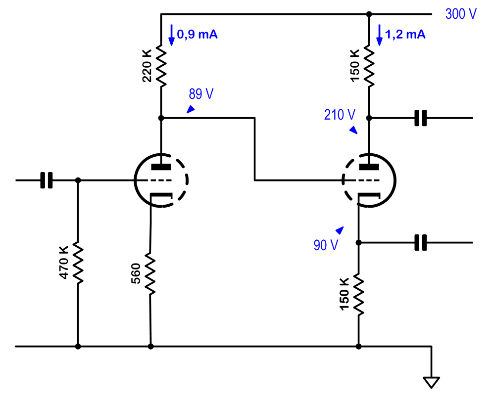

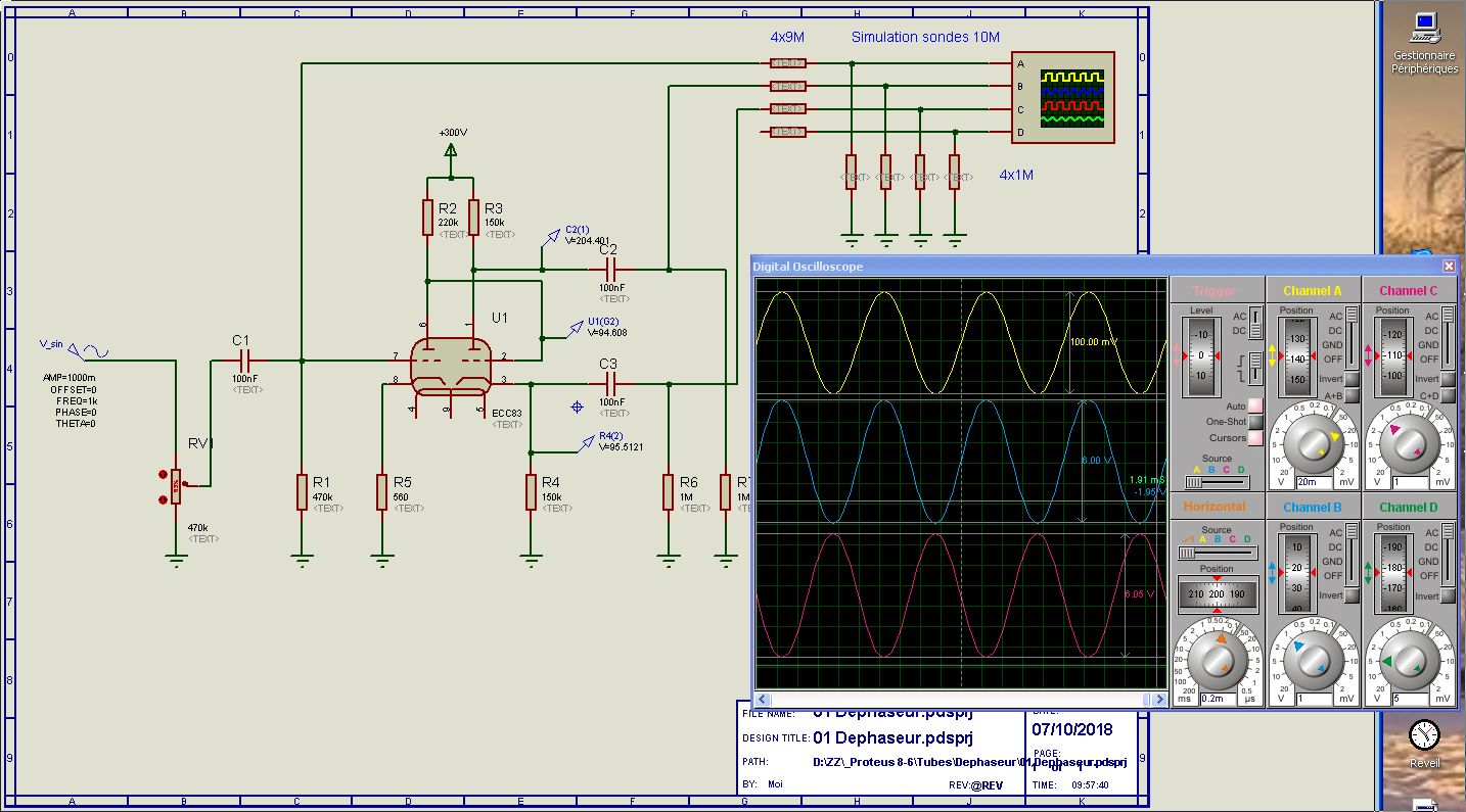

Sujet : Quels tubes pour Nobsound MS-10D MKII ? Nouveau | De jcj Le 03-10-2018 à 20:06 sta |
''... les bonnes valeurs avec la résistance d'anode de 560k soit 0.4mA pour 250V...''
Il n'y a pas 250V aux bornes de la 560K, les calculs sont beaucoup plus compliqué...
Je ne sais pas si votre montage est correct. La tension de grille de la déphaseuse est-elle bien négative par rapport à la cathode ??? Gros doute.
La ECC83 n'est pas indiquée pour ce type de montage. La ECC82 oui (schéma ->), mais le gain du 1er étage sera beaucoup plus faible.
Pour déphaseur cathodyne avec ECC83, il vaut mieux passer par une liaison par condensateur avec le 1er étage. A mon avis...
Sujet : Quels tubes pour Nobsound MS-10D MKII ? Nouveau | De F6CER Le 03-10-2018 à 20:31 sta |
on a l'habitude d'appliquer une règle assez simple pour un cathodyne : 1/3 de la tension pour la résistance de cathode, 1/3 dans la lampe et 1/3 dans la résistance de plaque : cela veut dire que vous devrez vous débrouiller avec la première triode pour obtenir une tension plaque de 100V en jouant sur la résistance de cathode et la résistance de plaque
en regardant les courbes de la ECC83 on voit que cela ne sera possible qu'avec des valeurs irréalistes
comme le propose JCJ la ECC82 sera plus adaptée d'ailleurs le schéma qu'il propose permet cette relation de tension à peu de choses près
dernière chose, avec des résistances modernes point besoin de l'ensemble pot + résistance dans la cathode du déphaseur , deux résistances à 5% sont très bien , ça simplifie le montage et la mise au point

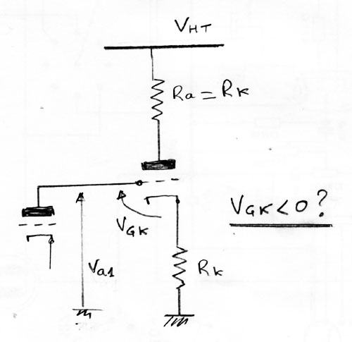

Sujet : Quels tubes pour Nobsound MS-10D MKII ? Nouveau | De jcj Le 04-10-2018 à 07:47 sta |
Le problème est théoriquement intéressant.
Quelles sont les conditions qui, avec ce montage, donneront une tension Vgk négative (schéma ->).
La simulation confirme qu'avec une ECC82, il est facile d'obtenir Vgk <0 avec les conditions rappelées par F6CER, mais impossible avec une ECC 83.

Tango88. Les vosgiens sont têtus ... !
Sujet : Quels tubes pour Nobsound MS-10D MKII ? Nouveau | De Tango88 Le 04-10-2018 à 13:57 sta |
Je viens de penser (car des fois, je pense ...) peut-être il est inutile de rendre la grille négative par rapport à la cathode vu qu'elle est ''prise'' entre deux tensions positives formées par le pont diviseur des deux résistances anode/cathode de même valeur ... Elle est donc déjà négative. Il suffit donc de la porter à un potentiel positif juste en dessous de la tension de cathode. Et paf ... ça marche ou pas ... ?
Penser et le commencement de désobéir !
Sujet : Quels tubes pour Nobsound MS-10D MKII ? Nouveau | De jcj Le 04-10-2018 à 16:34 sta |
Les polarisations des 2 triodes sont liées. On ne peut pas régler la polarisation de chaque triode séparément. Pour un réglage séparé, il faudrait une liaison par condensateur entre les 2 triodes.
Votre montage est réalisable (Vkg <0 pour la déphaseuse) avec une ECC82, mais ne semble pas possible avec une ECC83.
Sujet : Quels tubes pour Nobsound MS-10D MKII ? Nouveau | De Tango88 Le 04-10-2018 à 21:25 sta |
Re: entièrement d'accord, mais pourquoi ? Il y a bien une raison ? gain ? pente ? résistance interne ? Le gars qui a fait ce montage a un ampli qui fonctionne avec une ECC83. J'ai l'impression que beaucoup d'affirmations sont contradictoires.
< il faudrait une liaison par condensateur entre les 2 triodes. >
NON ! c'est justement ce que je ne veux pas.
Je vais essayer sur mon montage sur table et faire quelques mesures.
Bonne soirée.
Tango 88.
Sujet : Quels tubes pour Nobsound MS-10D MKII ? Nouveau | De Hyperman75 Le 05-10-2018 à 03:48 sta |
Une double triode ECC83 peut très bien fonctionner en amplificatrice suivie d'un déphaseur cathodyne en liaison directe en choisissant convenablement les points de polarisation.
Voir schéma joint.
Ce montage a un gain en tension d'environ 60, peut délivrer une amplitude max à faible distorsion d'environ 60 V càc et a une fréquence de coupure haute placée en sortie première triode d'environ 200 kHz.
Toutefois, l'emploi d'une ECC83 en déphaseur n'est pas idéal parce que sa résistance interne est élevée. Une ECC82 est mieux adaptée et offre plus de possibilités de choix des points de polarisation. Mais le gain en tension sera beaucoup plus faible (G de l'ordre de 10 ).
Jacques
Sujet : Quels tubes pour Nobsound MS-10D MKII ? Nouveau | De Hyperman75 Le 05-10-2018 à 03:52 sta |
pardon , il y a une erreur sur le schéma : le courant de plaque du cathodyne n'est pas de 1,2mA mais de 0,6 mA
Sujet : Quels tubes pour Nobsound MS-10D MKII ? Nouveau | De Tango88 Le 06-10-2018 à 00:04 sta |
Bsr et merci Jacques. La résistance interne de la ECC83 est de 62.5k pour 250V. Par contre, sur votre schéma, pourquoi sur la cathodyne on a plus de tension sur l'anode (210V) que sur la cathode (90V) alors que les deux résistances ont les mêmes valeurs (150k ). On devrait normalement trouver la moitié de tension soit 150V ? Là je ne pige pas. Pour les intensités, je tombe sur les mêmes valeurs que vous. Si vous avez une explication, je suis preneur . Cordialement.
Tango88.
Sujet : Quels tubes pour Nobsound MS-10D MKII ? Nouveau | De Hyperman75 Le 06-10-2018 à 03:22 sta |
Bsr
Les tensions relevées (en bleu) le sont par rapport à la masse électrique.
Pour l'étage cathodyne :
la tension aux bornes de la résistance de cathode est : 90V-0V=90V
la tension aux bornes de la résistance d'anode est : 300V-210V=90V
la tension entre anode et cathode est : 210V-90V=120V
Jacques
Sujet : Quels tubes pour Nobsound MS-10D MKII ? Nouveau | De Tango88 Le 06-10-2018 à 11:34 sta |
Bjr, merci Jacques, je ne voyais pas les calculs sous cet angle. Encore une petite chose, est-il nécessaire de monter en parallèle sur la résistance de cathode du préampli de 560 , un petit chimique de 25 à 50µF pour le découplage. On trouve ce condo présent sur certains schémas. Procure-t-il un meilleur rendement de cet étage. Qu'en pensez-vous ? Merci.
Tango88.
Sujet : Quels tubes pour Nobsound MS-10D MKII ? Nouveau | De Hyperman75 Le 06-10-2018 à 12:46 sta |
Bj
Oui il est possible de découpler la cathode avec un condo de 47 µF (le 20 Hz n'est atténué que de 0,2 dB).
Cela annule la contre-réaction de cathode et le gain de l'étage va monter à 80 ( soit 38 dB) environ.
Après cela dépend du gain global (avec l'étage de puissance et son transfo de sortie) en boucle ouverte que vous voulez avoir.
Jacques
Sujet : Quels tubes pour Nobsound MS-10D MKII ? Nouveau | De Tango88 Le 06-10-2018 à 22:37 sta |
Bsr et merci. Ci-joint le schéma modifié suite à vos remarques. Cordialement.
Tango88.
Sujet : Quels tubes pour Nobsound MS-10D MKII ? Nouveau | De Michel87 Le 06-10-2018 à 23:28 sta |
Eh bien, il est bon ce schéma, maintenant.
Juste un petit détail : on écrit ''push pull ''
Le râleur de service
Sujet : Quels tubes pour Nobsound MS-10D MKII ? Nouveau | De bthiry Le 07-10-2018 à 01:42 sta |
telle que dessinée, la ligne de contre réaction ne sert à rien...
pour qu'elle fonctionne:
remplacez la résistance de 560 en parallèle sur le condensateur de 47µF par une 470 et insérez une résistance de 100 entre le + du condensateur et la cathode, et connectez la ligne de contre réaction à la cathode également.
Sujet : Quels tubes pour Nobsound MS-10D MKII ? Nouveau | De Hyperman75 Le 07-10-2018 à 05:29 sta |
Autre anomalie : la résistance de polarisation grille du PP, fixée ici à 680 k est trop forte.
Selon la datasheet de l'EL84, en polarisation fixe, il ne faut pas dépasser 300 k.
Jacques
Sujet : Quels tubes pour Nobsound MS-10D MKII ? Nouveau | De Radiolo Le 07-10-2018 à 09:32 sta |
en plus la CR telle qu'elle est modifie le point de polar de la 1er triode quand on regle me pot de 50K qui retourne a la masse en DC par l'enroulementdu transfo de sortie
Sujet : Quels tubes pour Nobsound MS-10D MKII ? Nouveau | De korssakof Le 07-10-2018 à 10:17 sta |
Simulation du schéma proposé par Hyperman75,les valeurs statiques de la simulation
sont très proches des valeurs indiquées (réelles ?) du schéma.
Yves

Sujet : Quels tubes pour Nobsound MS-10D MKII ? Nouveau | De Hyperman75 Le 07-10-2018 à 16:09 sta |
Bj
Merci korssakof, je suis content de voir que je sais encore me servir des réseaux de courbes
Jacques
Sujet : Quels tubes pour Nobsound MS-10D MKII ? Nouveau | De Tango88 Le 07-10-2018 à 18:29 sta |
Salut, oh doucement les mecs, y a pas le feu au lac (de Gérardmer), ni dans l'ampli d’ailleurs !
< en plus la CR telle qu'elle est modifie le point de polar de la 1er triode quand on regle me pot de 50K qui retourne a la masse en DC par l'enroulement du transfo de sortie > EXACT. Schéma modifié.
< remplacez la résistance de 560 en parallèle sur le condensateur de 47µF par une 470 et insérez une résistance de 100 entre le + du condensateur et la cathode, et connectez la ligne de contre réaction à la cathode également > FAIT. (Le sujet avait déjà été abordé).
< NOB > on s'en fou !
< Effectivement, peut être désorienté par la complexité du sujet... > Rien n'est compliqué quand on cherche à comprendre.
< Selon la datasheet de l'EL84, en polarisation fixe, il ne faut pas dépasser 300 k.> Pas si sure que vous, car dans de nombreux schémas cette résistance est toujours de forte valeur. A VERIFIER.
< remplacer des lampes ''bon marché'' par des lampes de marque ..... surtout s'il est à transistors !!! > HORS SUJET, PAS COMPRIS ?!
Re nouvaau schéma joint. Merci. Bye
Tango88.
Sujet : Quels tubes pour Nobsound MS-10D MKII ? Nouveau | De Hyperman75 Le 07-10-2018 à 19:02 sta |
Bsr
Tango88, si les concepteurs ne respectent pas les limitations indiquées par les constructeurs ils sont dans l'erreur. Beaucoup de schémas trainant sur le net sont mal conçus.
Et si tu préfères croire ces mauvais concepteurs tu prends des risques. Consulte au moins les datasheet de l'ECC83; il y en a partout sur le net (Philips, Mazda, ...)
Jacques
