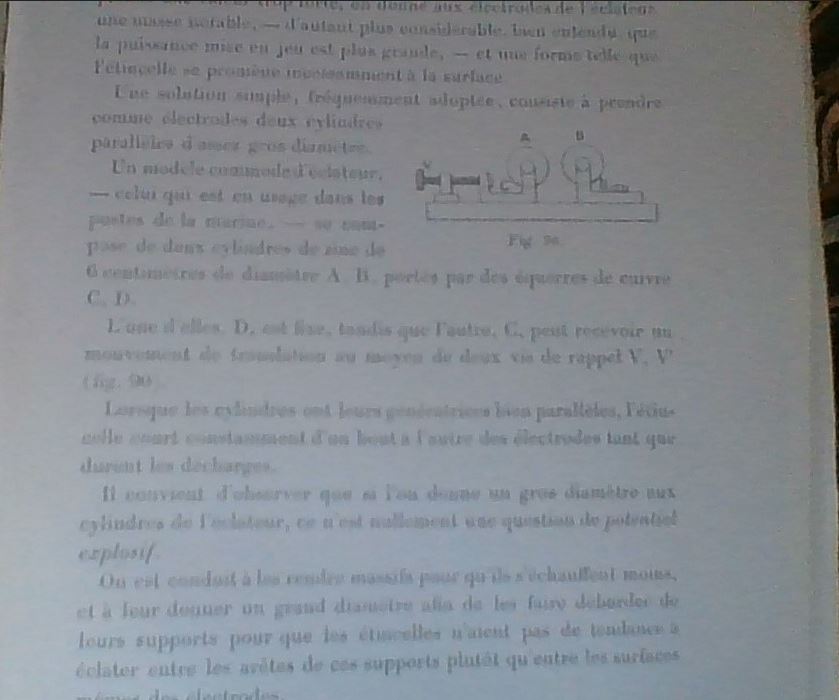

Sujet : Emetteurs à étincelles et étouffement de l'arc Nouveau | De Radiolo Le 06-10-2018 à 13:00 sta |
je suis desole F6CER mais il s'agit bien d'un emetteur a etincelle dans le Tissot
et je n'ai pas fait la confusion
voir le texte et le schema de l'eclateur

Sujet : Emetteurs à étincelles et étouffement de l'arc Nouveau | De Radiolo Le 06-10-2018 à 13:54 sta |
on ne parle pas de soufflage de l'arc
mais uniquement du moyen d'eviter que l'eclateur passe du regime étincelles au regime d'arc
il n'y a pas et de doit pas y avoir un arc dans un eclateur si non il cesse de fonctionner correctement
voici le texte du Tissot sur le sujet
Sujet : Emetteurs à étincelles et étouffement de l'arc Nouveau | De Flamand Le 06-10-2018 à 17:35 sta |
Il faut en effet éviter que l'étincelle ne devienne un arc.
Et donc ne pas confondre émetteur à étincelles avec un émetteur à arc; voir mon message du 05-10-2018 à 17:58
J'ai remarqué que l'on utilisait souvent en français étincelle et arc de manière indifférente, d’où les confusions et mauvaises interprétations.
Jacques
