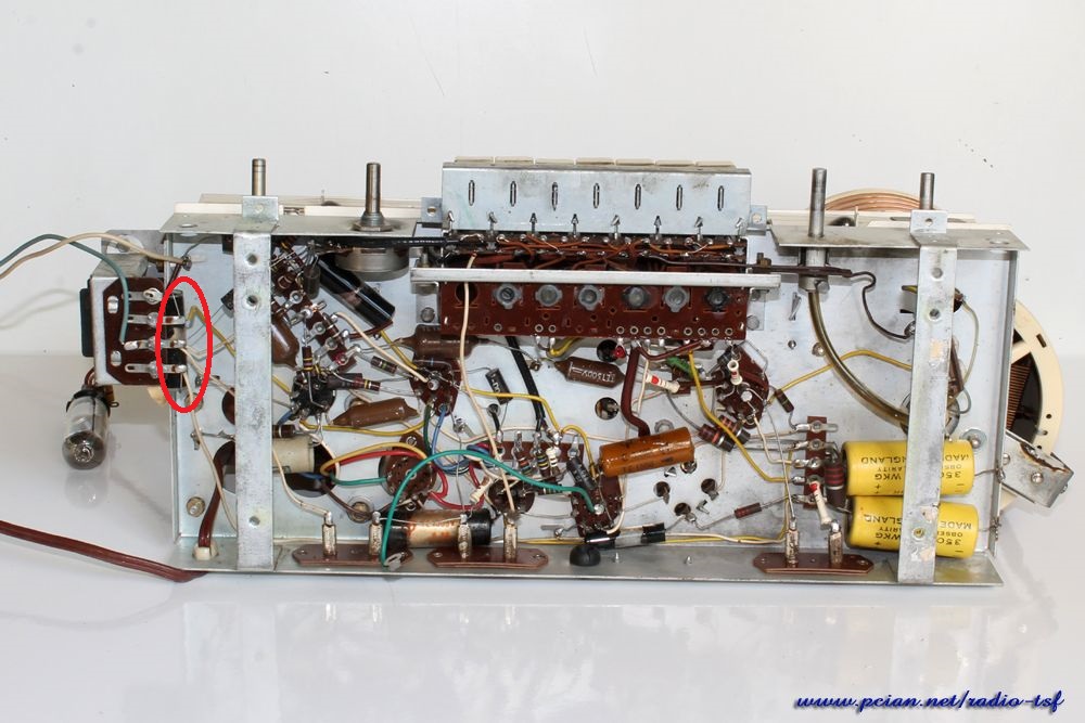

Commencez par changer les chimiques de filtrage par deux condos 33 microF/450 V si ce n'est déjà fait.
Sujet : remplacement condonsateur Nouveau | De Michel87 Le 14-10-2018 à 16:00 sta |
Il est inutile de remplacer systématiquement toutes les capas.
Si il y a ronflement dès la mise sous tension, suivez le conseil de stockfish.
Pour la capa sur le TS, vous pouvez la débrancher pour essai, mais sa fonction n'est pas critique.
Penser à positionner le répartiteur de tension sur 245V et jetez un oeil sur ''trucs et astuces'' si pas déjà fait

Comme l'a suggéré stockfish, le ronflement peut provenir d'un mauvais filtrage de la tension d'alimentation.
La 1ère chose à faire est de contrôler la partie alimentation!
ON5WF
Sujet : remplacement condonsateur Nouveau | De XYZ du 56 Le 16-10-2018 à 17:15 sta |
Et comme l'a écrit Michel 87 le 14/10 à 16h00, consulter et s'imprégner dans la Gamme 1, ci-dessous, de la rubrique ''Trucs et astuces''.
