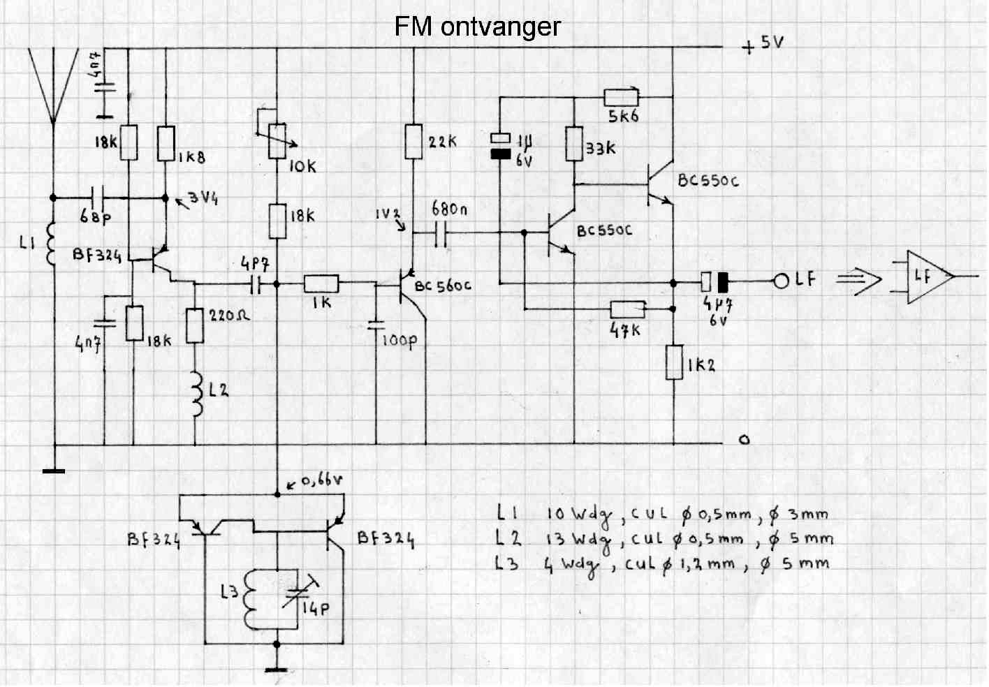

    Un système de démodulation FM simple, sans discriminateur, a déjà été abordé sur ce site il y a quelques lustres; il s'agit du système autodyne ou synchrodyne.
    Voici le lien vers cette discussion: http://www.tsf-radio.org/…
    Le plus simple n'est-il pas le plus efficace ?
    Ce principe n'est-il pas utilisé dans les récepteurs SDR?
    Un petit schéma en annexe
    Jacques

    votre récepteur est à conversion directe , il ne peut pas démoduler la FM

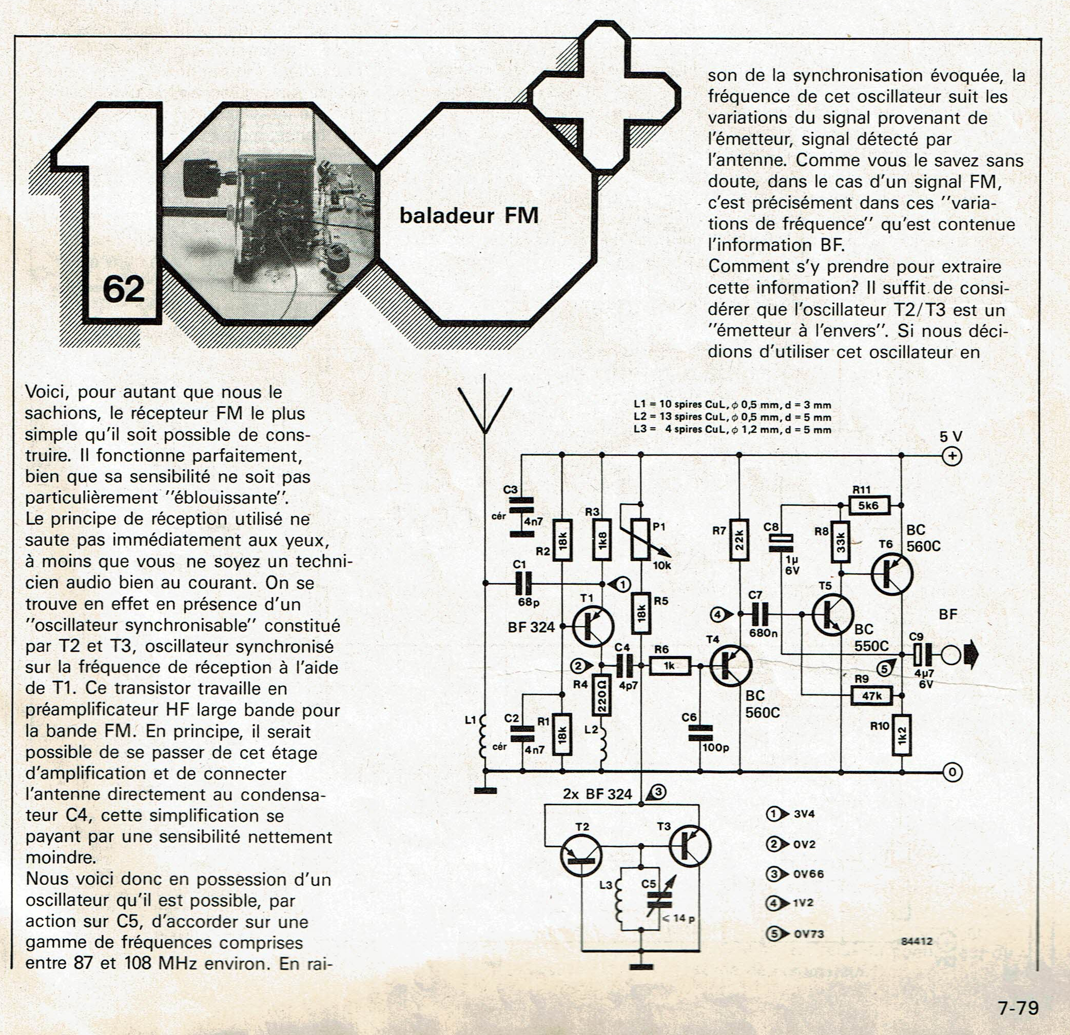

Sujet : Démodulation FM - Autodyne - Synchrodyne Nouveau De Flamand  Le 15-10-2018 à 17:30 sta

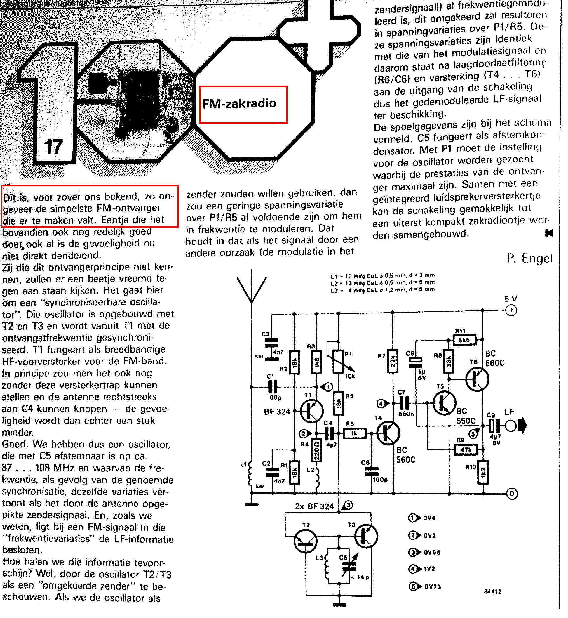

    Ce type de schéma est bien repris comme récepteur FM dans les revues; voici le schéma d'origine ==>
Sujet : Démodulation FM - Autodyne - Synchrodyne Nouveau De Thierry Magis  Le 15-10-2018 à 18:48 sta
    Le schéma de Jacques Flamand, mais avec le texte en français.
    Origine Elektor juillet-août 1984.
    Thierry
Sujet : Démodulation FM - Autodyne - Synchrodyne Nouveau De F6CER  Le 15-10-2018 à 18:53 sta
    D'accord , l'oscillateur est sensé se synchroniser sur l'émission ! je serais curieux de savoir si quelqu'un a déjà essayé ce système
Sujet : Démodulation FM - Autodyne - Synchrodyne Nouveau De F6FLC  Le 15-10-2018 à 19:23 sta
    comment est faite la sélectivité ?
    sur quoi il se synchronise ? sur le plus puissant ?
    le schéma date de 1979, il y avait trois ou quatre émetteurs qui se couraient après
    maintenant la bande est pleine avec des stations à 100 kHz l'une de l'autre
    j'ai de gros doutes sur le résultat
Sujet : Démodulation FM - Autodyne - Synchrodyne Nouveau De Flamand  Le 15-10-2018 à 19:26 sta
    Merci Thierry pour le texte en Fr, je ne le trouvais plus dans mes archives.
    Si je ne me trompe, je crois que les premiers convertisseurs FM chez Philips (ECC40 ?), début des années 1950, étaient basés sur ce principe.
    Jacques

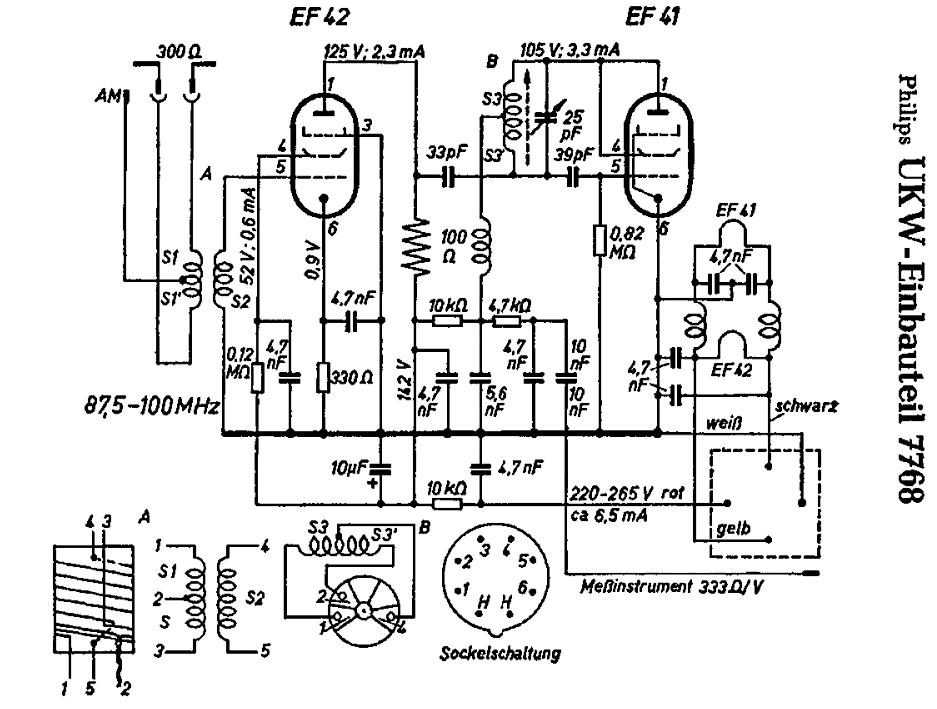

Sujet : Démodulation FM - Autodyne - Synchrodyne Nouveau De Flamand  Le 15-10-2018 à 23:47 sta
    Comme le signale ON5WF, il me semble que ''c'est un peu comme une détection par PLL'', mais en mode ''analogique''.

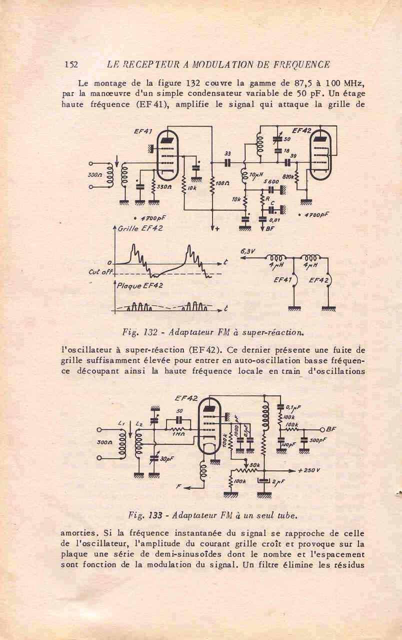

    Je viens de remettre la main sur un schéma de tuner de ce type datant de 1950 et équipant des postes de radio Philips. Ce n'est pas de la super-réaction.
    Les tubes sont des EF41 et EF42 (je pensais erronément que c'était des ECC40).
    Le poste en photo pouvait être équipé de ce tuner en option.
    L'ampli sortait ~10W (2xEL41) dans un HP de 33 cm
    Jacques
Sujet : Démodulation FM - Autodyne - Synchrodyne Nouveau De Flamand  Le 16-10-2018 à 01:26 sta
    Je me demande cependant si la EF41 n'est pas utilisée, dans le schéma que je viens de poster, en super-réaction ??....plutôt qu'en simple oscillateur VHF...
    Jacques
Sujet : Démodulation FM - Autodyne - Synchrodyne Nouveau De F6CER  Le 16-10-2018 à 09:25 sta
    les tuners simplifiés Philips étaient bien des super-réaction
