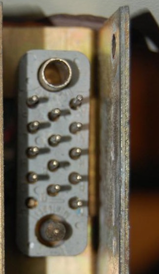

    Bonjour à tous
    Je cherche un connecteur femelle 14 pinoches avec détrompeur ( 3 rangs 5+4+5) comme le montre la photo.
    Entraxe des trous de fixation 23,5 mm
    Espacement des pinoches 3,75 mm
    Espacement des rangs 3 mm
    Connections marquées A-B-C-D-E-F-H-J-K-L-M-N-P-R
    Utilisation pour un transceiver marine RT408 vendu par la C.R.M. sous la marque COMANDO mais d'origine danoise (DANCOM ou DANTRONIK).
    Et je sais que je pourrais bricoler autre chose, mais je préfère avoir l'original si possible.
    R29

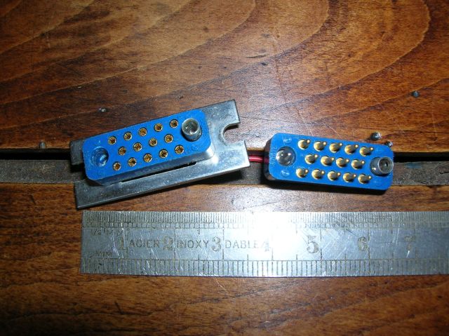

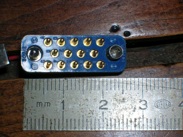

Sujet : Cherche connecteur 14 broches Nouveau De F6CER  Le 16-10-2018 à 15:31 sta
    j'ai ce genre de connecteur mais les dimensions ne collent pas : c'est la série 14M85 de SOGIE

Sujet : Cherche connecteur 14 broches Nouveau De F6CER  Le 16-10-2018 à 20:36 sta
    désolé c'est le modèle juste en dessous , entraxe de fixation 19mm
