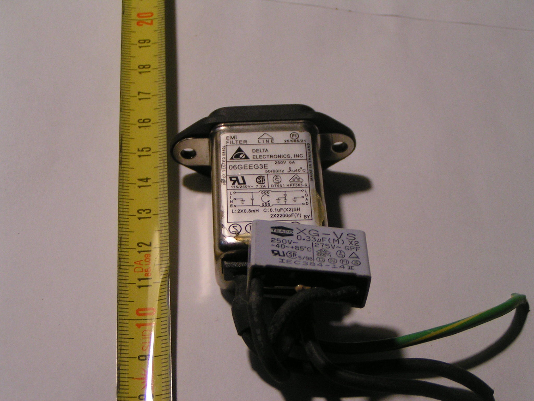

Sujet : Filtre secteur Sprague Nouveau | De adams Le 19-10-2018 à 11:16 sta |
On en trouvait sur les alim. de PC , à la sortie une capa X2 avec une 560K en // , photo en PJ .
