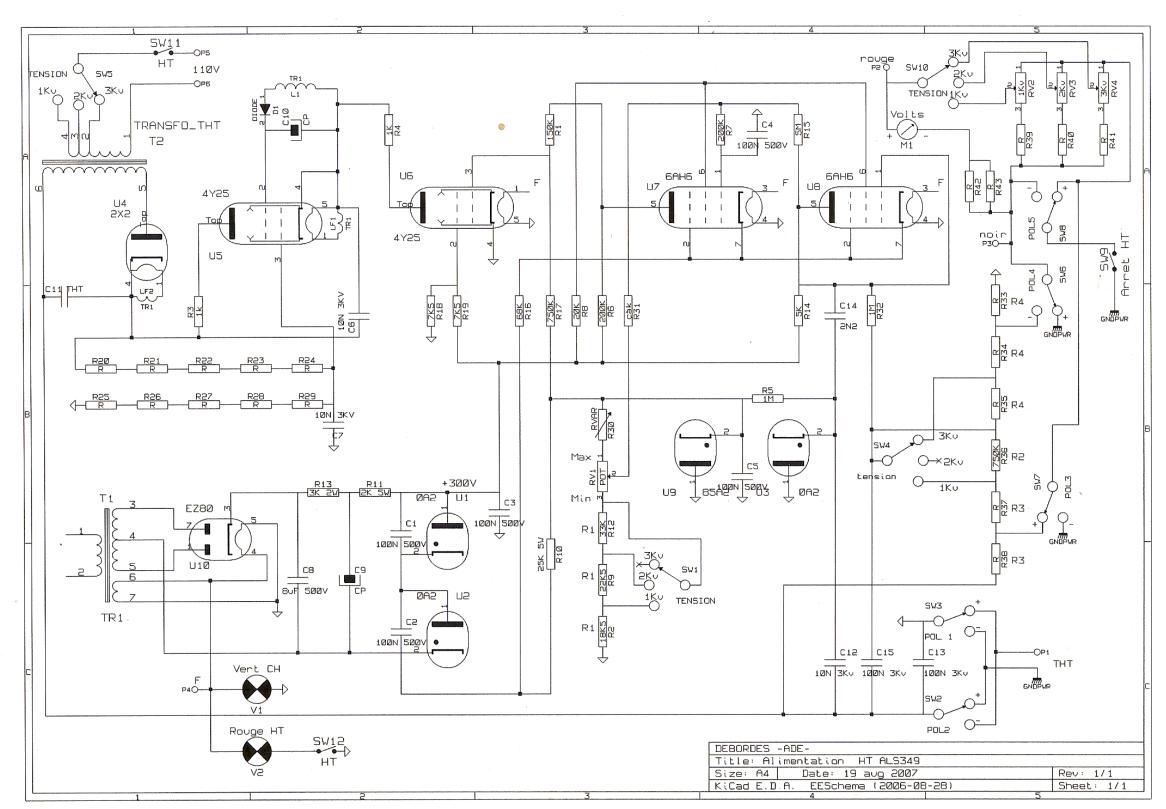

J'ai vu sur le schéma qu'il y a une diode connectée a une des 4Y25 (des 807 dans mon cas.) a quoi sert-elle? je suspecterait un problème avec celle-ci, car elle est en piteux état cosmétique.

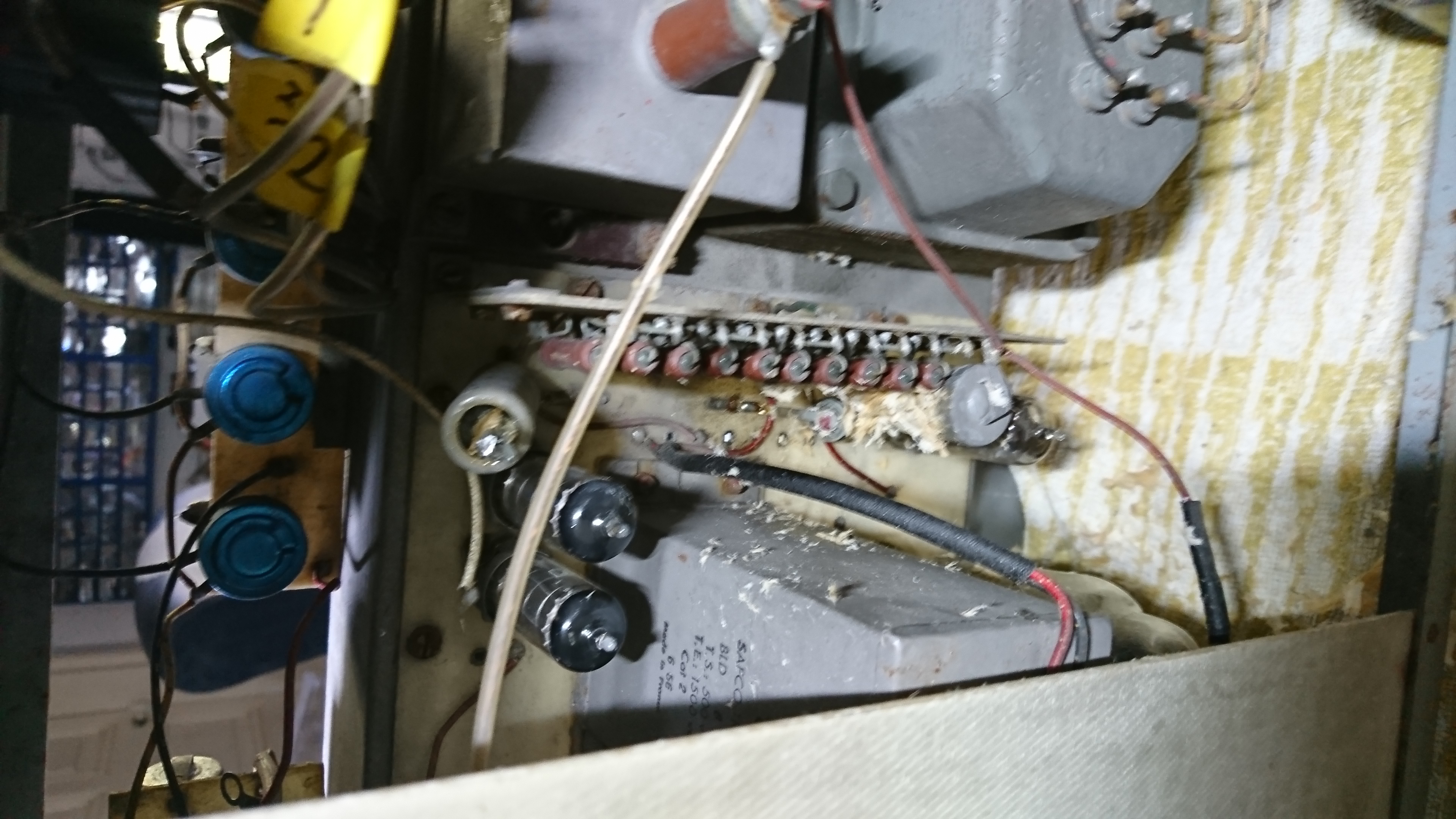

J'ai oublie de préciser, le galva ne fonctionne pas! du coup je mesure tout avec mon metrix 430...
je suis en train de demonter celui-ci pour voir ce qui ne va pas, et pour l'enstant je ne voit que de l'oxidation...
Sujet : Alim HT ALS 349 Nouveau | De adams Le 20-10-2018 à 18:33 sta |
L'écran de U5 est alimenté par une alim ''flottante '' aux bornes de C10 je suppose qu'il doit y avoir dans les 300 V.
U6 semble être un régulateur et U7 le tube ballast .
Ces alim étaient fabriquées pour le CEA , sans doute avec un cahier des charges bien précis .

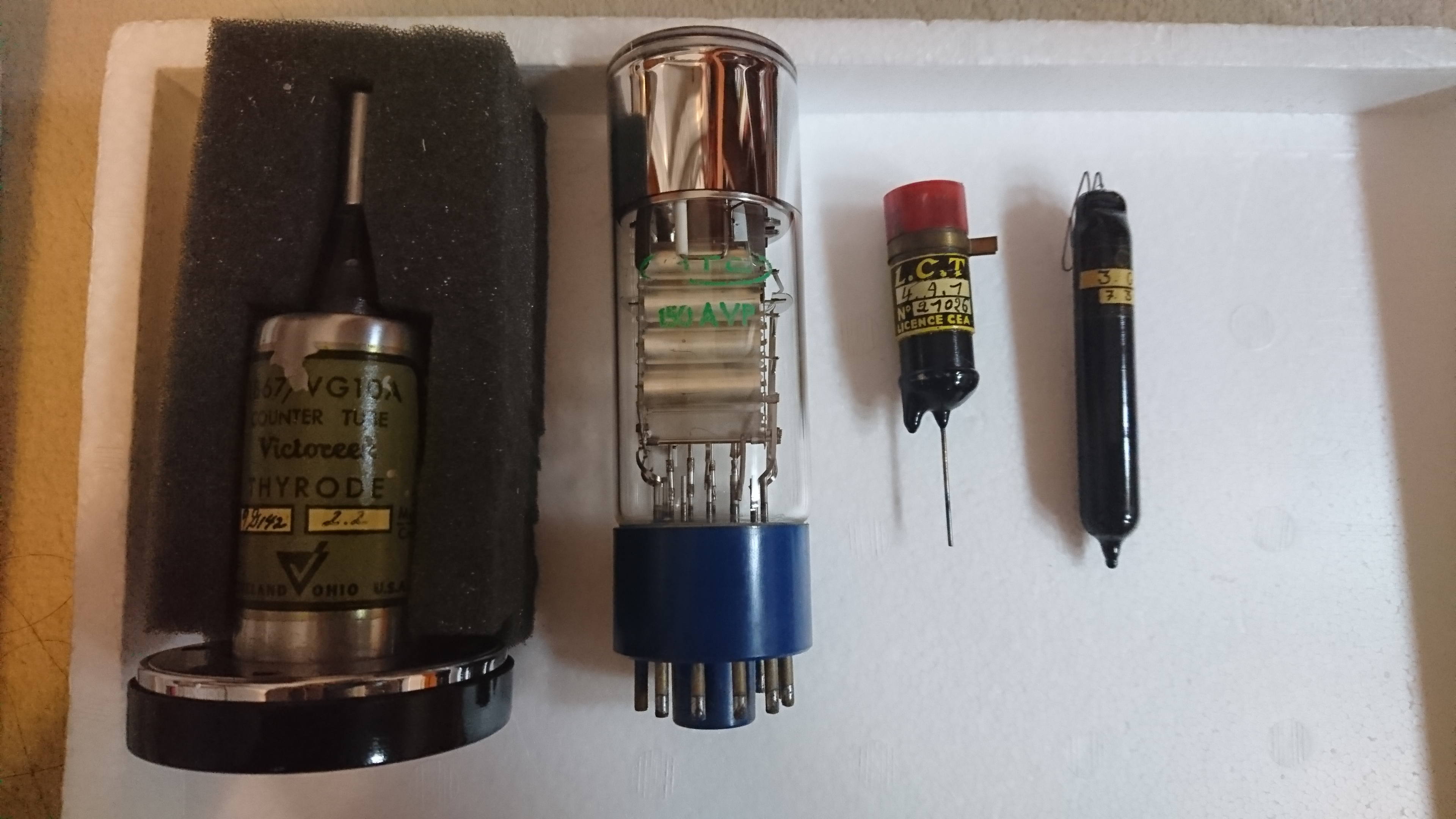

J'ai quelques tubes qui requièrent ce genre de haute tension --->
1B67 / VG10A de chez Victoreen, 2,2mg/cm^2
150AVP de marque RTC
4.A.1 de chez L.C.T
3.G.5 de chez L.C.T
Je demanderait de l'aide pour trouver de la doc sur le 4.A.1 de L.C.T, car la seul double page de doc sur L.C.T que j'ai n'en fait pas mention (j'ai inclu un scan de la doc en question en PDF, au casou ca interesserait les archives)

J'ai complètement démonté le galvanomètre en attendant d'avoir plus de réponses, et le cadre est coupé. Me reste plus qu'a en trouver un autre.
Il y a une résistance de 14,5Kohm en // du galva , et la résistance affiché sur la platine est de 2500 ohm.
la résistance affiche sur la platine est celle juste du galva, ou celle du galva + la résistance de 14.5k en parallèle?

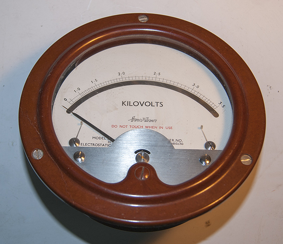

Si le cadre est coupé sauf près des soudures je crois que c'est cuit .
Sur le forum DOC TSF , Mr GUYEZ vendait (pas cher) un voltmètre électrostatique HT .
https://forum.doctsf.com/…
Je ne sais pas si il l'a encore .

Sujet : Alim HT ALS 349 Nouveau | De adams Le 22-10-2018 à 20:04 sta |
Regardez R16 68K .
Je suppose que la sortie 4 de T1 , la cathode de U2 , le - de C9 et le bas de R16 vont à la masse qui n'est pas notée sur le schéma .
Les tensions sur U et U7 ne devraient pas excéder 300 V , s'il y a 1600 V , j'ai peur pour les 6BH6 .
En sortant la 2X2 et les 807 les tensions des 6BH6 devraient revenir à la normale et le potentiomètre devrait agir sue les tensions plaque .

Les capas en parallèle avec les tubes régulateurs 0A2 et 85a2 sont assez inhabituelles.
Il doit manquer des connexions à la masse sur le plan comme l'a dit adams, car je n'arrive pas bien à suivre le schéma.
Vu les tensions en jeu et la valeur des résistances, la moindre fuite dans une capa ou sur un isolant va causer des soucis.

Il y a 3 x OA2 et une 85A2 ,est ce que ces tubes s'allument ?
Entre le bas de C2 et K de U2 ,il manque peut être un point de connexion ,
Si c'est le cas , le - de l'alim 300 V (EZ80) retourne à la masse par R10 (25K) et le régulateur 85A2 .
Le - de l'alim EZ80 serait au minimum à + 85 V par rapport à la masse ……………
Comme le fait remarquer Guy Allo , une capa en // sur un régulateur à gaz risque de le faire osciller .

Il manque en effet sur le schéma un point de connexion entre C2 et K de U2.
je n'ai par contre pas le - de l'alim 300V a +85V par rapport a la masse, et aucune des 0A2 et la 85A2 ne me donne un V a leur bornes
je pense que les tubes sont bon, justes pas alimentés.
entre la borne 4 de T1 et K de U10, j'ai bien environs 440V. Même chose a l’entrée de R13, par contre entre la borne 4 de T1 et la sortie de R13, plus rien.
De plus, quand je branche mon multimètre entre la borne 4 de T1 et K de U10 , la tension initiale est bien de 440V, mais baisse rapidement a 30V, avant de remonter lentement a 90V.

je viens de tester la résistance de R13... elle est coupée!
je la remplace temporairement par deux 1.5K en séries, histoire de continuer a dépanner
Sujet : Alim HT ALS 349 Nouveau | De adams Le 23-10-2018 à 10:48 sta |
Il faut que U9 s'allume , on aura -85 V en haut de la chaine RVAR ,RVI ,R1 ...……..
La tension du curseur de RV 1 devrait varier , de -V à -V' .
La manœuvre de ce pot .fera changer les tensions plaque des 6AH6 qui pilotent les 807 .
Sujet : Alim HT ALS 349 Nouveau | De Didgitalpunk Le 23-10-2018 à 11:08 sta |
bon, j'ai de nouveau de la tension, un V de 85 sur la 85A2mais mon 300V n'est pas décalé de 85V, il l'est de 160V!
par contre rien sur U3. je l'ai changée avec une qui fonctionne, et toujours rien.
R5 fait bien 1Mohm

ok, entre K de U9 et le curseur de RV1, j'ai -V=-24V, et -V'=-77V
Sujet : Alim HT ALS 349 Nouveau | De adams Le 23-10-2018 à 11:39 sta |
Je pense qu'il manque quelque chose sur le schéma autour de U3.
Avec 1 MOhms et 85 V le 0A2 ne peut pas s'allumer .
Les tubes à gaz s'amorcent avec une tension supérieure à leur tension de référence .
Si je comprends bien ,ce que vous nommez un Delta V est une tension mesurée ,
un Delta V est une variation , par exemple la tension sur le curseur du pot. en fonction de sa position .
160 V peut être normal , il faut ajouter aux 85 V du tube , la chute de tension dans R10
A propos , ça ne serait pas - 160 V ?

D'après le schéma je ne vois que 2 chimiques , C9 ,C10 et , les autres sont des capa qui durent plus longtemps , on en voit sur les photos :
http://www.michelterrier.…

J'ai enfin changé les deux chimiques et la résistance qui avait lâché, et j'en ai profité pour changer tous les condos CAPATROP de 0.1uF par des condensateurs a film.
Malgré cela, j'ai toujours la tension de sortie qui fait n'importe quoi, donc il y a autre chose qui cloche...
A travers R10 j'ai un peu moins de 140V
A travers R17 j'ai 70V
A travers R5, j'ai 0V, mais la résistance est bonne.
