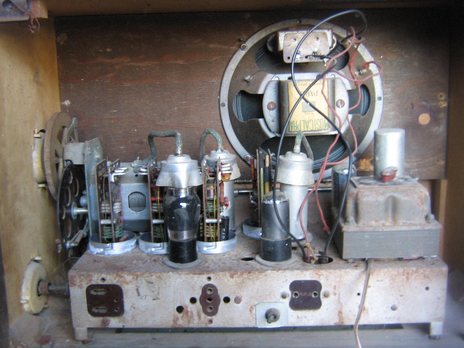

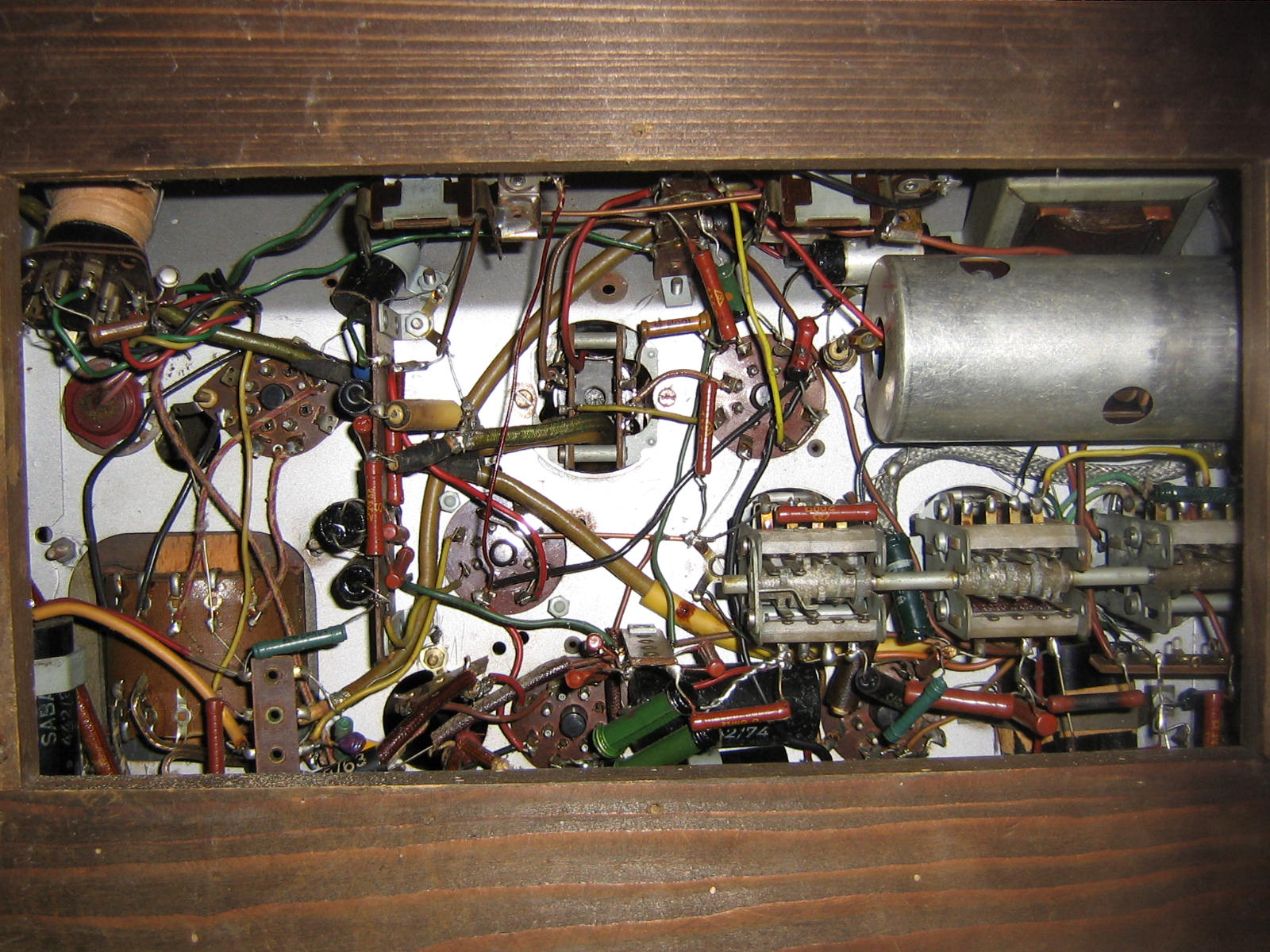

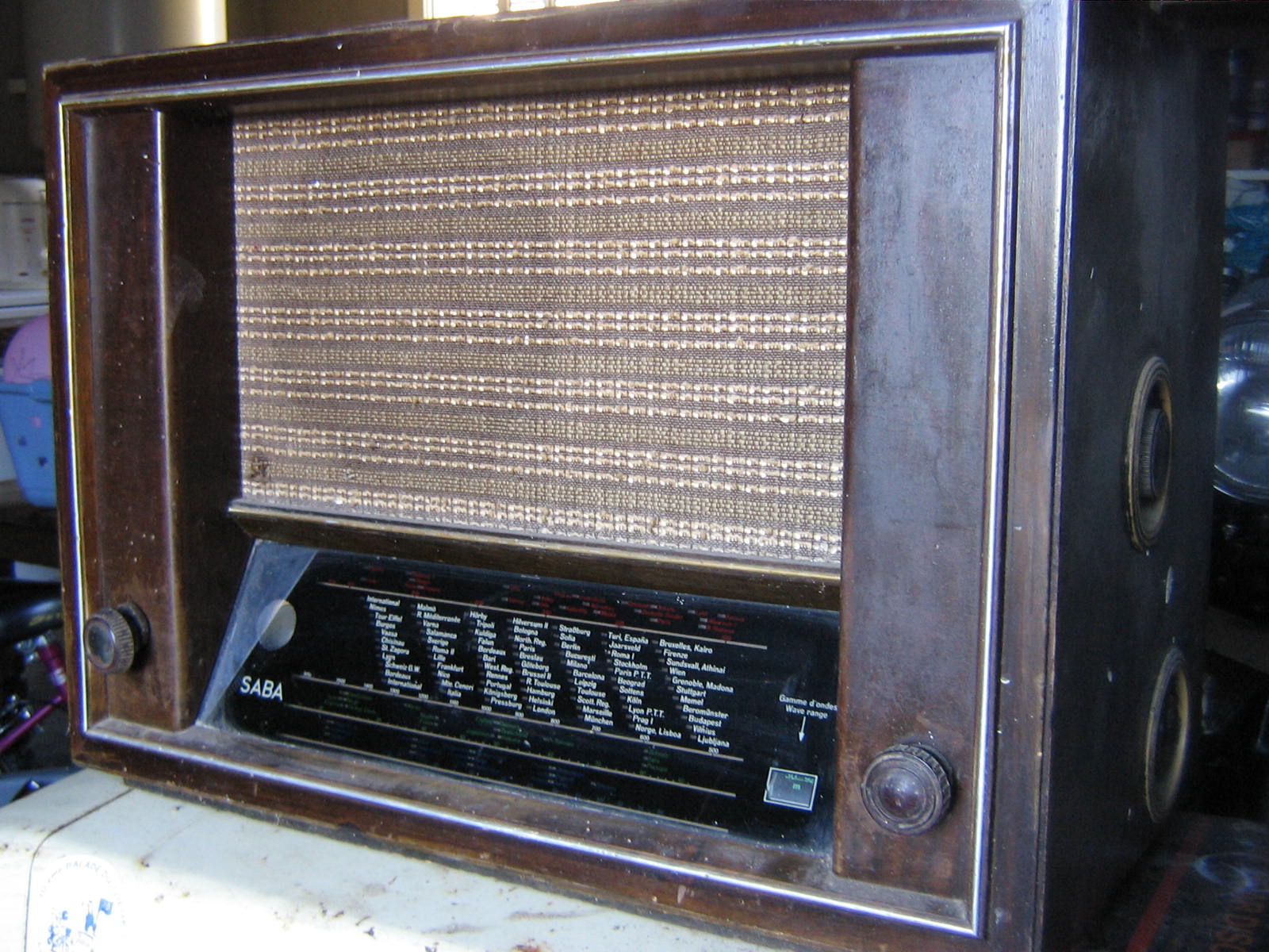

Nouveau sur le forum et complètement innocent en vieille radio (j'ai plus l'habitude des forums de motos anciennes), j'ai besoin d'un petit coup main pour identifier le modèle et si possible réparer cette radio (il n'y a pas la plaque de fond sur laquelle le modèle est inscrit ).
Je cherche depuis quelques temps des infos, mais rien ne correspond à tous ce que j'ai pu voir sur différents sites.
D'ailleurs, jai pu constaté que le transformateur et le haut parleur n'était pas d'origine.
Le plus proche est le modèle 461GWK-am, mais il n'y a pas les mêmes lampes (5Y3GB, 6H8MG, 6A5, 6V6, 6M7) , les valeurs de certains composants ne sont pas indiques au schéma, les boutons sur le côté sont en creux dans des ''enjoliveurs'' plastique, la prise HP du carter métallique semble appartenir à un modèle plus récent, la même que sur le Freiburg W, etc...
Pour plus d'infos, le carter métallique pour l'inscription porte le n° 14604, et à l'intérieur du chassis en bois, il y a un marquage au tampon ''HRC''.
Les photos seront plus explicites.
Amicalement.

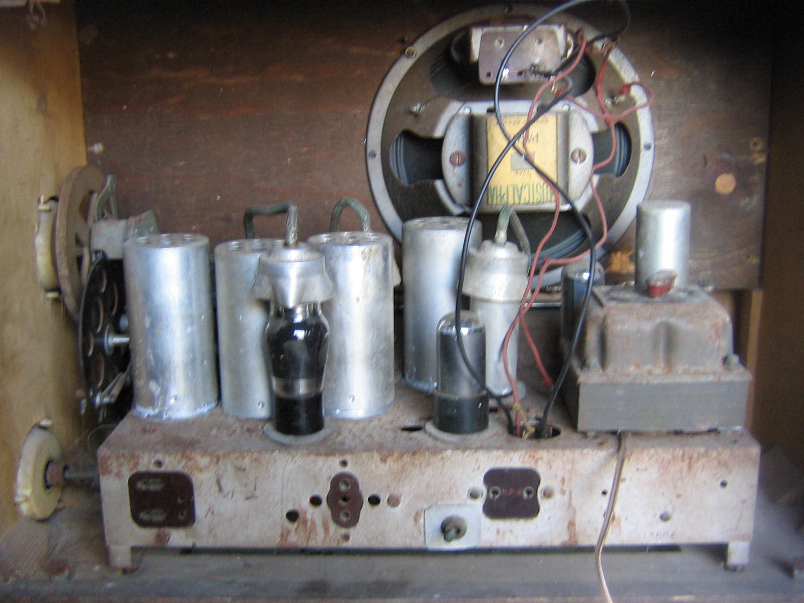

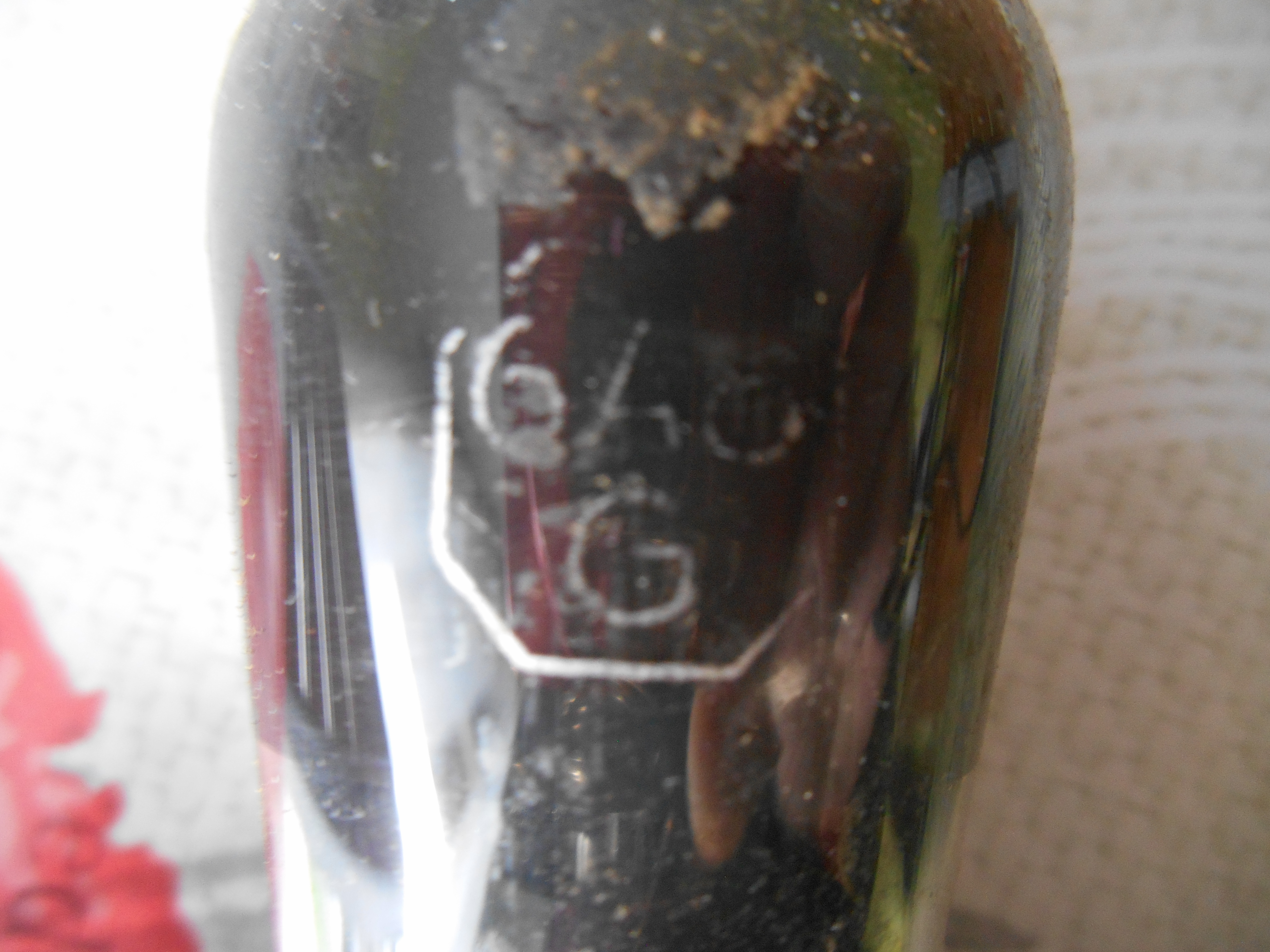

Sujet : Saba 461GWK-AM ? Nouveau | De Lambert Dominique Le 27-10-2018 à 11:38 sta |
je pense que votre poste était un modèle tous-courants ( sans transformateur ) qui a été modifié pour avoir un transformateur.
J'ai fouillé sur Radiomuseum et le seul modèle que j'ai trouvé avec des tubes américains de type octal est le 461 GWK . ( comme vous l'aviez également trouvé )
Sur la photo, on voit que certains supports sont rivetés et d'autres vissés : c'est ce qui me fait penser à une modification.
Etes-vous sûr de la référence 6A5? Une 6A8 serait plus logique...
Dominique.
Sujet : Saba 461GWK-AM ? Nouveau | De bibi35 Le 27-10-2018 à 14:18 sta |
Il semblerait que vous ayez raison, ce serait bien une 6A8G.
Sujet : Saba 461GWK-AM ? Nouveau | De Dominique Le 27-10-2018 à 17:47 sta |
Re,
Bon, l'ancien propriétaire a fait une sacrée modification...
25Z6 et toutes les résistances qui vont autour de ce tube remplacées par un transformateur et une 5Y3GB.
25L6 remplacée par une 6V6.
6E8 remplacée par une 6A8.
Seules les 6H8 et 6M7 semblent être d'origine.
Tous les filaments sont câblés à l'origine en série : ils ont dus être été recâblés en parallèle.
Il serait intéressant de vérifier les valeurs des éléments dans le circuit cathodique sur les tubes qui n'ont pas été recâblés. 1000 ohms et 10 microfarads dans la cathode de la 6M7. Voir le schéma en pièce jointe.
Inspecter également les éléments autour de la 6H8.
Si ça correspond, on saura si la référence du poste est la bonne...
Dommage que ce poste soit bidouillé, car le schéma n'est pas trop compliqué et remettre en route un tel récepteur n'aurait pas été trop compliqué.
Mais pour un débutant en dépannage, l'horreur est de tomber sur un châssis bidouillé !
Dominique.

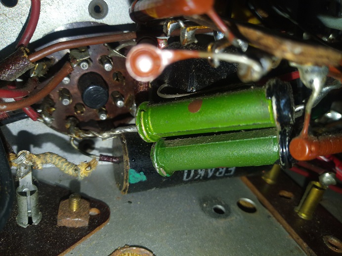

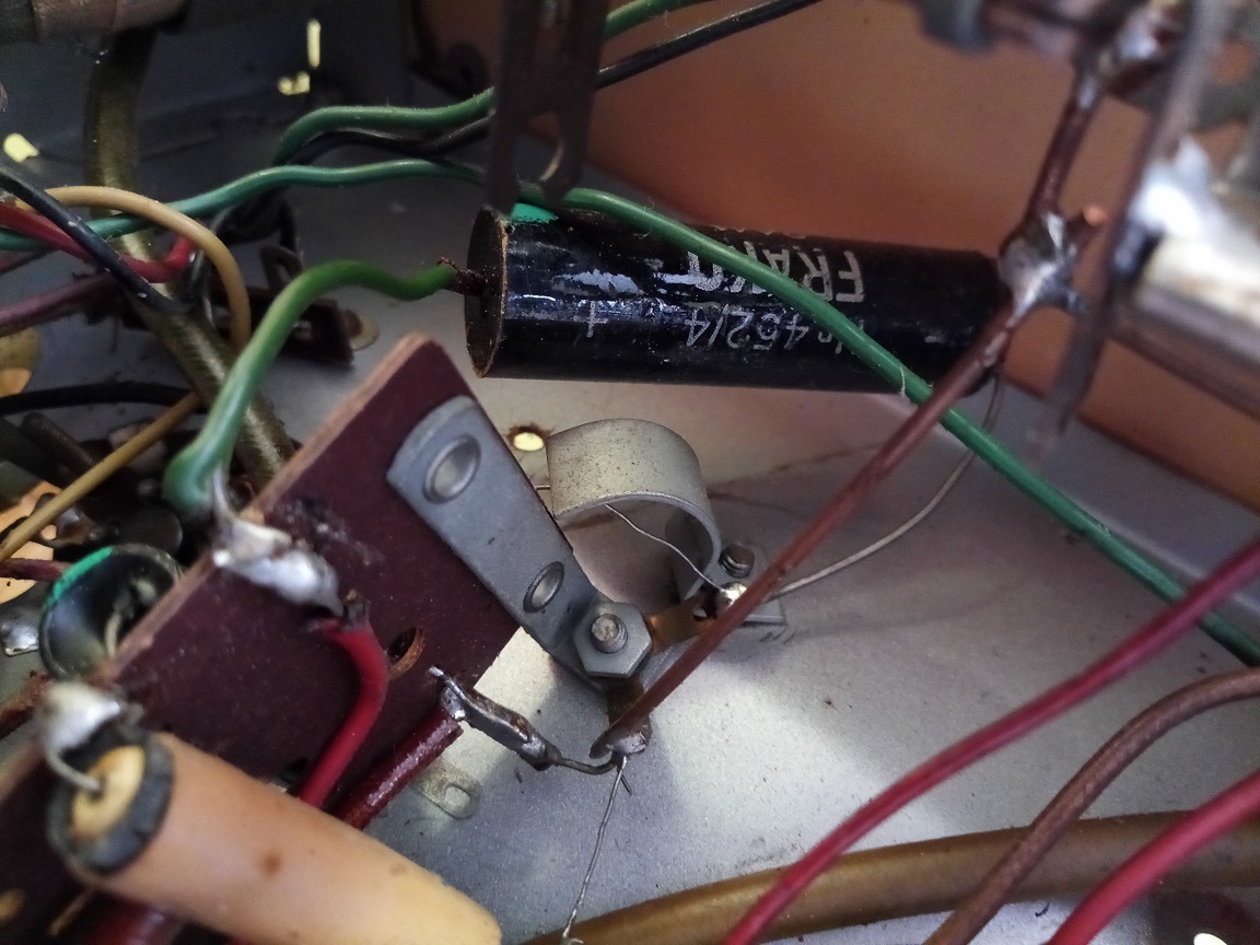

Sujet : Saba 461GWK-AM ? Nouveau | De bibi35 Le 29-10-2018 à 22:19 sta |
Je trouvais étrange qu'il y ai un condensateur dans une lampe.
Autant pour moi, j'ai mal compris.
Mesure de la résistance: 1680 ohms
Le condensateur, je n'ai pas trouvé la correspondance sur le net pour celui-ci.
C'est un 452/4 et il est polarisé.
Sujet : Saba 461GWK-AM ? Nouveau | De Dominique Le 29-10-2018 à 22:42 sta |
Les résistances augmentent de valeur en vieillissant...
Et pour la 6H8, vous retrouvez bien une résistance de 300 ohms soudée d'un côté sur le châssis et de l'autre côté sur la borne de la cathode du tube comme sur le schéma ?
Si c'est le cas, ça prouvera que la référence du poste est la bonne et que celui-ci a subit de grosses modifications.
Dominique.

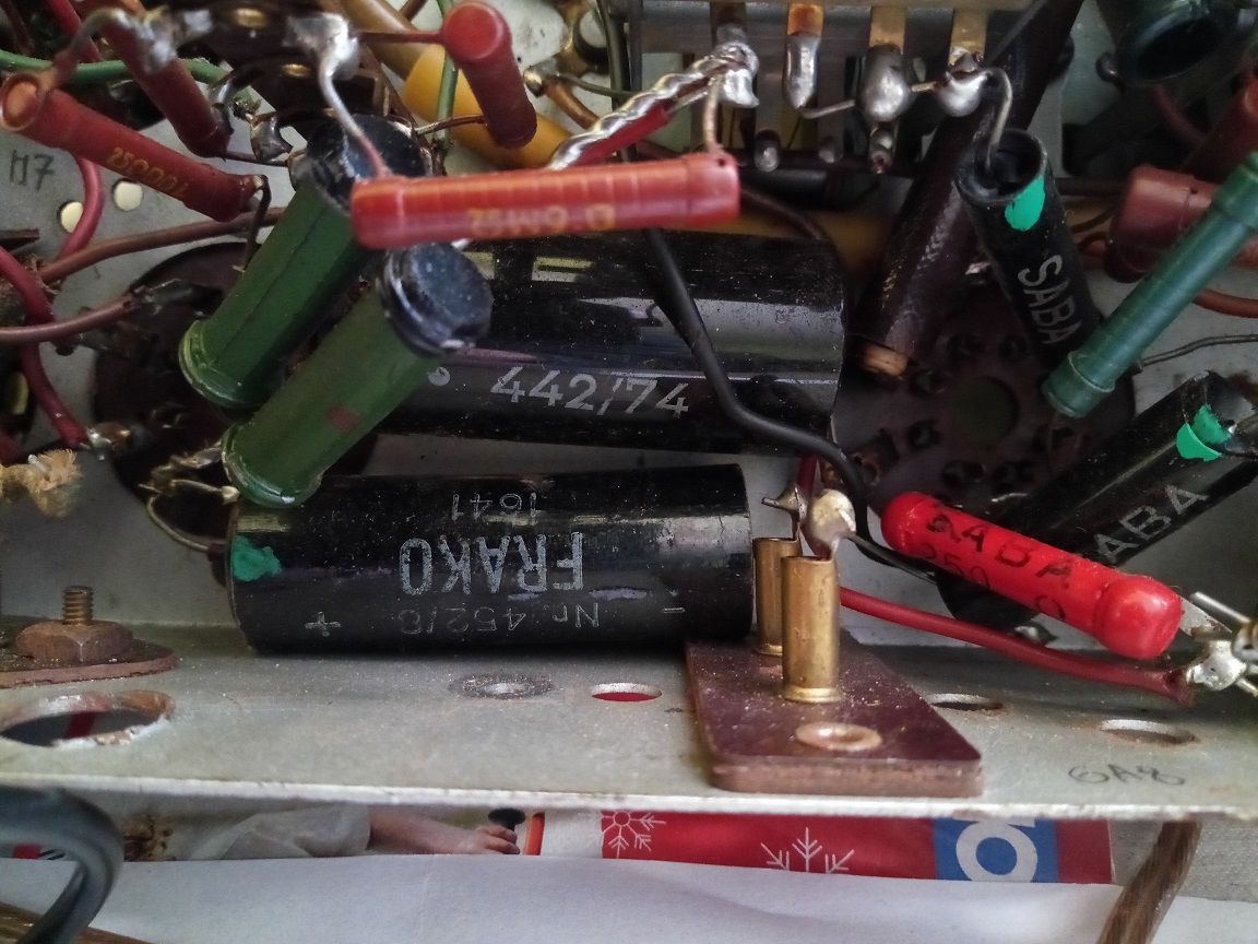

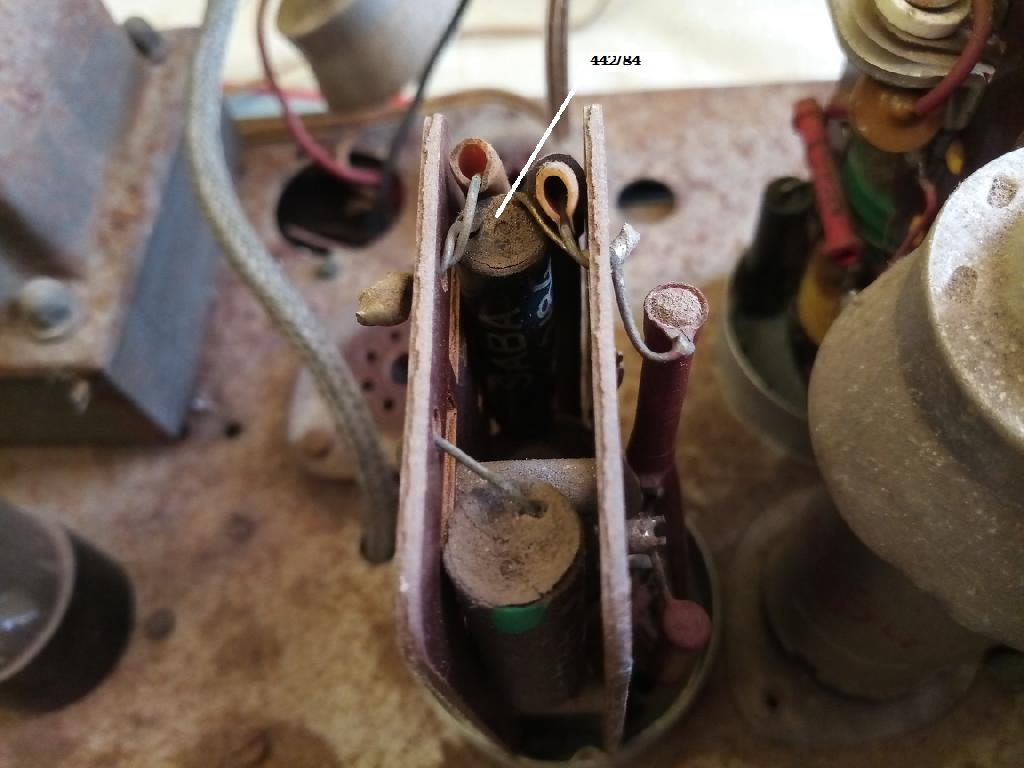

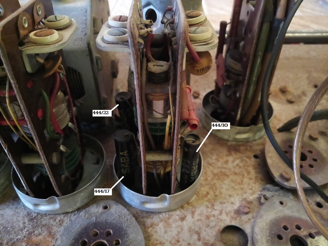

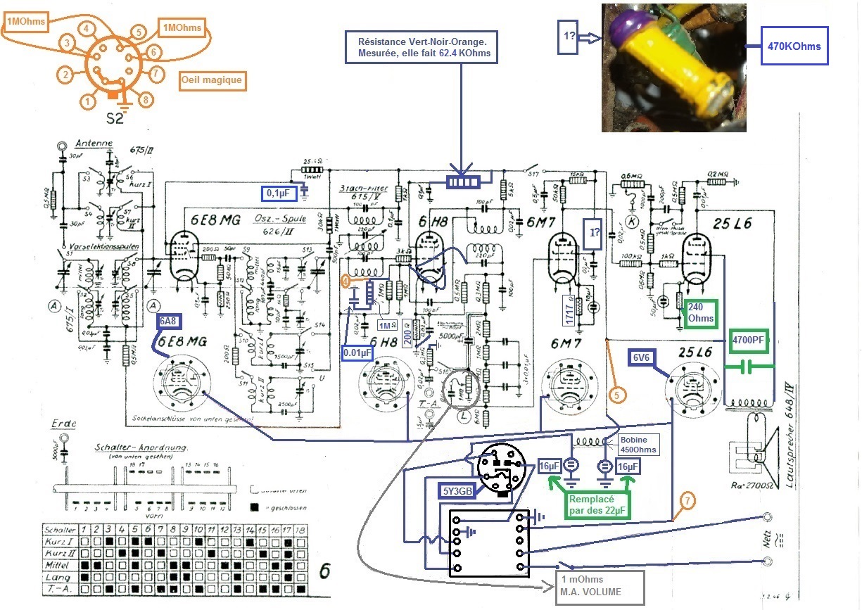

Sujet : Saba 461GWK-AM ? Nouveau | De bibi35 Le 18-11-2018 à 16:58 sta |
J'ai donc commencé par lire les livres sur le fonctionnement d'une radio et, petit à petit, tous devient plus clair sur les réparations effectuées.
Parallèlement, je recherche les différences entre le plan et la radio, et commence à lister les condensateurs à remplacer.
C'est là que je bloque.
Il y a l'intérieur de 2 ''globes'' en alu des condensateurs que je ne trouve pas sur le plan. Ils semblent d'origine puisque marqués SABA.
- sous un globe, il y en a 3: 444/10, 444/17 et 444/22
- et sous un autre, il y en 1: 442/84, il a 3 fils
J'ai trouvé un listing de correspondance pour les autres condensateurs, mais rien sur ces 4 là.
Si vous avez des infos, je suis preneur.
Aussi, il y a 2 condensateurs qui semblent polarisés:
- 452/4 10uf
- 452/8 50uF
Par quel type de condensateur dois-je les remplacer?

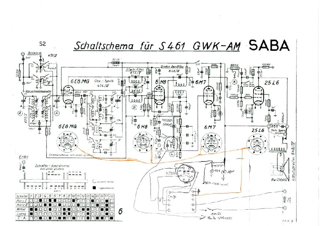

Sujet : Saba 461GWK-AM ? Nouveau | De Dominique Le 19-11-2018 à 11:57 sta |
j'ai essayé de trouver la modification faite part la personne qui a touché à votre récepteur.
Celle-ci a très certainement câblé les filaments des lampes en série, changé les valeurs de certain composants autour de la 6V6 et refait toute la partie alimentation.
En pièce jointe, quelque chose qui doit s'approcher de la modification.
Ce qui est en rouge, est soumis à la haute tension : Par la modification on est passé d'une bonne centaine de volts à 250 volts. Tous les condensateurs cerclés sont à changer.
Les deux condensateurs électrolytiques situés après la valve avaient été très certainement modifiés. ( cylindre en aluminium vissé sur le châssis ). Quelles sont leurs valeurs en uF et leur tensions de service ?
A remplacer !
Avant toute tentative de réparation, quelle est votre choix ?
Recâbler comme à l'origine ou garder la modification ?
Surtout, ne touchez à rien au niveau des deux globes. Ce sont les transformateurs MF, qui avec la lampe 6H8 vont donner toute la sensibilité au poste.

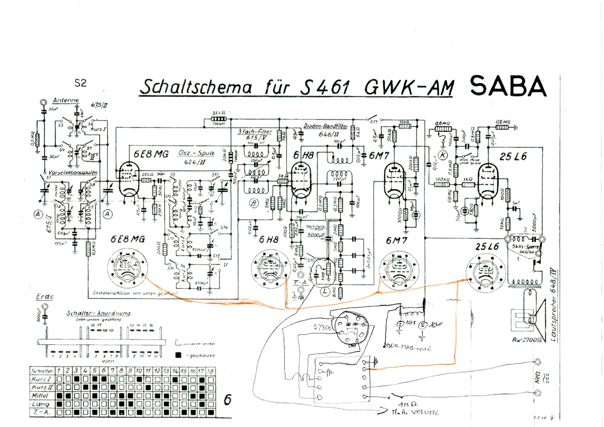

Sujet : Saba 461GWK-AM ? Nouveau | De bibi35 Le 20-11-2018 à 19:04 sta |

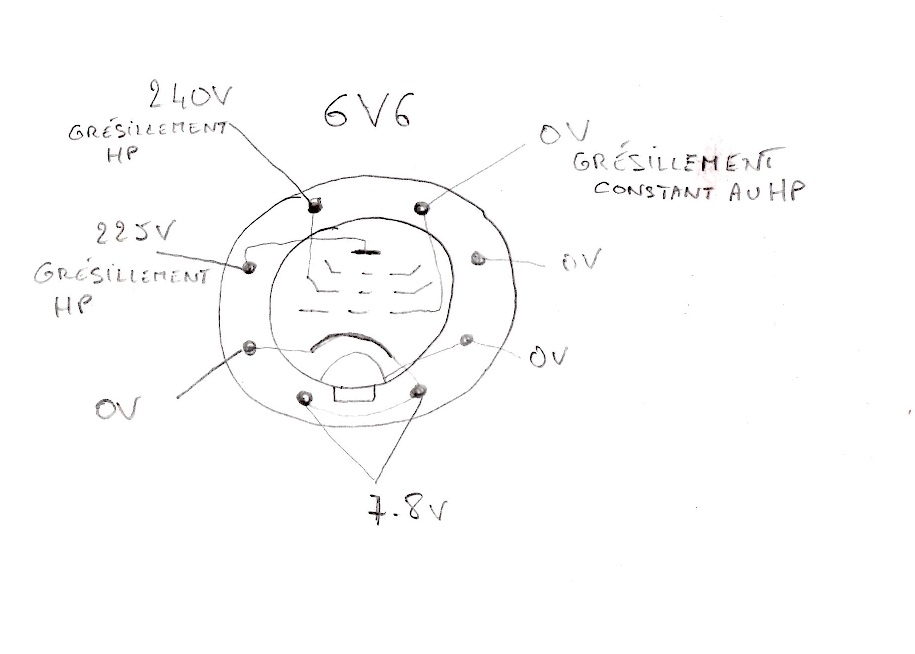

Voici comment sont câblés le transfo et la 5Y3GB avec les autres lampes.
Sujet : Saba 461GWK-AM ? Nouveau | De Dominique Le 21-11-2018 à 20:56 sta |
L’autre côté des filaments est relié à la masse ?
Dominique
Sujet : Saba 461GWK-AM ? Nouveau | De bibi35 Le 21-11-2018 à 21:44 sta |
C'est ça, vous avez tout bon.
Sujet : Saba 461GWK-AM ? Nouveau | De Dominique Le 22-11-2018 à 11:26 sta |

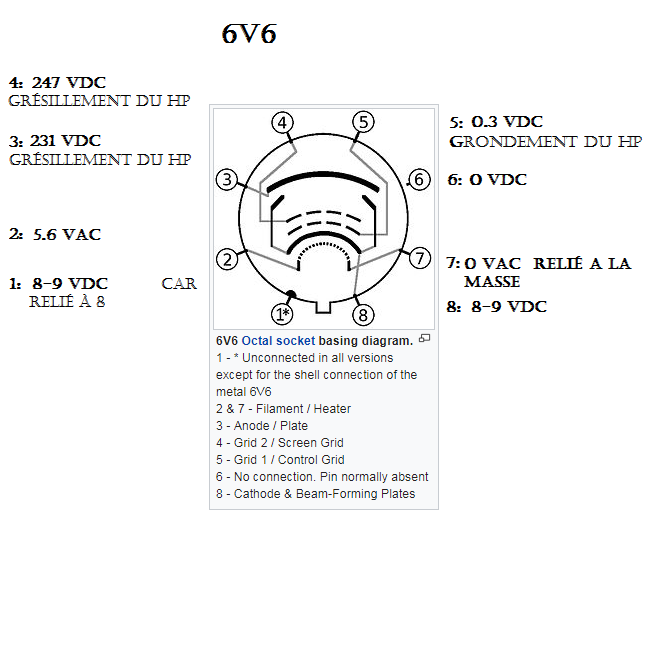

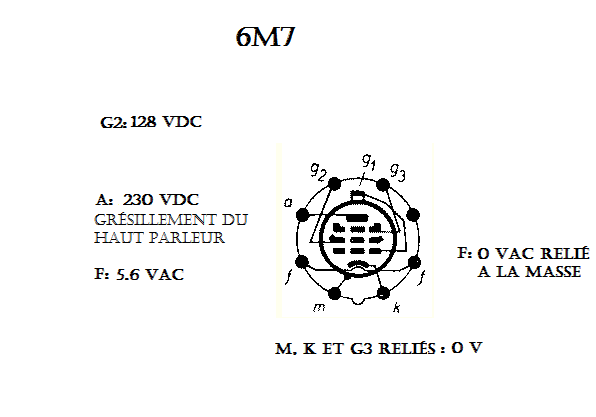

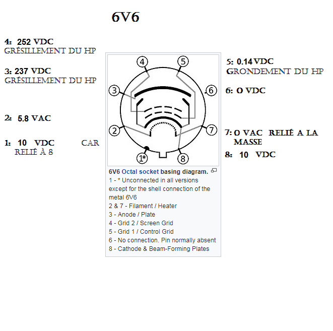

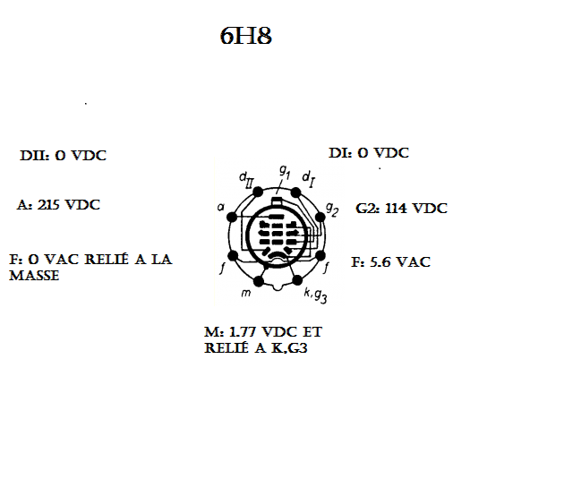

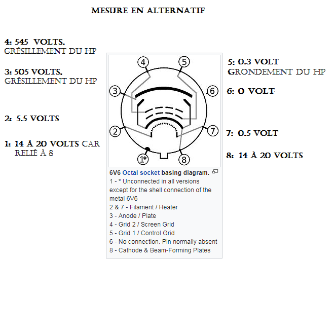

Sujet : Saba 461GWK-AM ? Nouveau | De bibi35 Le 24-11-2018 à 18:45 sta |
J'ai donc retiré la 5Y3GB et branché la radio.
J'ai pu voir légèrement rougir la 6V6 et la 6A8.
Pour la 6H8 et la 6M7, j'ai attendu un peu plus longtemps et une fois la radio débranchée, j'ai pu sentir un peu de chaleur sur la 6M7 . Pour la 6H8, ce n'est pas flagrant.
Une des 2 lampes du cadran s'est allumée, l'autre semble HS.
Pas de bruit au transformateur.

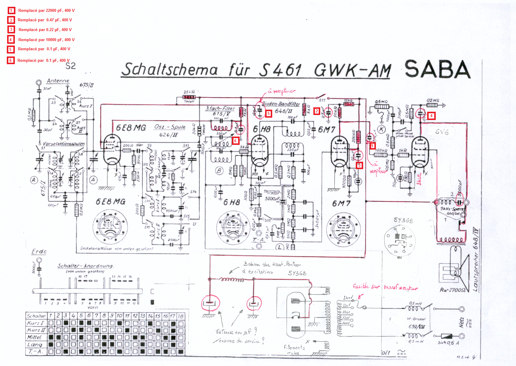

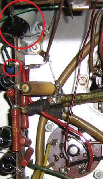

Sujet : Saba 461GWK-AM ? Nouveau | De Dominique Le 25-11-2018 à 15:49 sta |
Bien, avant de continuer, il faut remplacer tous les condensateurs que je vous ai entourés ainsi que les 2 chimiques de filtrage.
Dominique.
Sujet : Saba 461GWK-AM ? Nouveau | De bibi35 Le 25-11-2018 à 19:11 sta |
J'ai trouvé les 2 0.1µf, le 0.5µf, le 0.2µf et 0.01µf.
Après, ça se complique:
- le 0.02µf à la sortie de la 6M7 a été remplacer par un 5000pf,
- il n'y a pas de 5000pf au niveau du haut parleur.
Qu'est-ce que je fais?
Quel type de condensateur dois-je acheter et quel voltage?
Ce type ferait-il l'affaire?:
https://www.conrad.fr/p/c…
Pour le condensateur de filtrage (là, j'ai compris que c'était des chimiques ), je met des 15 ou des 22µf et quel voltage?
Sujet : Saba 461GWK-AM ? Nouveau | De Dominique Le 26-11-2018 à 18:14 sta |
pour les condensateurs, il vaut mieux prendre des modèles qui ont des grandes pattes, çaa sera plus simple et plus propre pour la soudure.
Par exemple ici : https://fr.farnell.com/vi…
Pour le condensateur de sortie de la 6M7, il faut respecter la valeur : prenez un 22 nF et non un 5000 pF . ( sinon tous les graves vont être étouffés ).
Pour le transformateur de sortie, la self en série avec le 5000 pF a disparu ?

Voilà, les nouveaux condensateurs sont montés, sauf le 5000 Pf.
Il faut dire qu'il y a eu pas mal de bidouille au niveau de la ''prise haut parleur'': fils coupés, montage d'un interrupteur.
Il devait y avoir une bobine à côté de ce condensateur, mais elle n'y est pas .
Par quoi puis-je la remplacer?
Sujet : Saba 461GWK-AM ? Nouveau | De pointcom Le 18-12-2018 à 18:53 sta |
C'est un filtre qui diminue le niveau au dessus de 9KHz, il n'est pas absolument nécessaire

Sujet : Saba 461GWK-AM ? Nouveau | De bibi35 Le 21-12-2018 à 23:38 sta |

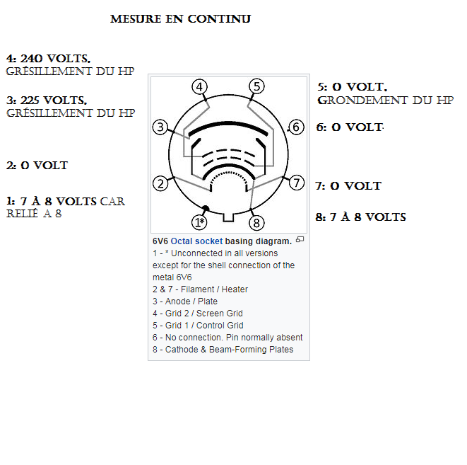

Voici ce que j'ai relevé pour la 6V6.
Au contact du fil du multimètre, le haut parleur a réagit par des grésillements.
Sujet : Saba 461GWK-AM ? Nouveau | De Dominique Le 22-12-2018 à 13:34 sta |
240 volts pour l'écran et 225 volts pour l'anode sont des tensions cohérentes et l'enroulement primaire du transformateur de sortie n'est pas coupé, puisque l'anode est alimentée.
Par contre 0 volt entre la cathode et la masse, ce n'est pas normal : on devrait avoir une tension de l'ordre de 12 volts.
Il faudrait dessouder le condensateur de 50uF et mesurer la résistance de 150 ohms dans un premier temps.
Les 7,8 volts alternatifs au filament sont excessifs. remettre le cavalier fusible du transformateur d'alimentation sur la tension la plus élevée si ce n'est déjà pas fait.
Dominique.
Sujet : Saba 461GWK-AM ? Nouveau | De bibi35 Le 23-12-2018 à 00:50 sta |
J'ai fait une erreur sur mon dessin. Cette fois j'ai pris un schéma.
Aussi, la 6V6 s'allume, j'ai donc repris les mesures en alternatif.
La résistance (2 résistances en parallèle) fait 205 Ohms.
Le cavalier est sur 240 volts.
Sujet : Saba 461GWK-AM ? Nouveau | De Dominique Le 23-12-2018 à 10:39 sta |
Attention seuls les filaments, reçoivent une tension alternative, toutes les autres points à vérifier reçoivent une tension continue.
Donc, 240V DC pour la grille écran, 225V DC pour l'anode, c'est correct.
Le 7 à 8 volts sur la cathode sont faibles, mais la résistance devrait faire 240 ohms et vous avez une résistance de 205 ohms. Même avec un tube neuf, on ne pourrait pas obtenir la tension de 12 volts décrite dans les lexiques de lampes.
En résumé, cet étage fonctionne, le tube 6V6 doit être un peu faible, et il faudra penser à remettre une résistance de 240 ohms dans le circuit cathodique.

Sujet : Saba 461GWK-AM ? Nouveau | De bibi35 Le 26-12-2018 à 19:36 sta |

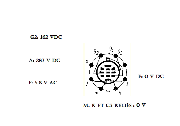

Voici les mesures de la 6M7.
Je note que je dois remplacer la résistance.
Pour la prise TA, on va attendre un peu, je ne suis pas plus rassuré que ça vu les modifs qui ont été faites
Sujet : Saba 461GWK-AM ? Nouveau | De Dominique Le 31-12-2018 à 14:25 sta |
si j'ai bien compris, la résistance de cathode et son condensateur en parallèle ont été retirés par le précédent dépanneur. ( tube 6M7 )
Par contre il y a un truc que je ne comprends pas : la tension écran du tube 6V6 est à 240 volts qui est le potentiel de la ligne haute tension.
Et il y a 287 volts sur la plaque du tube 6M7 ???
On devrait mesurer une valeur inférieure à la tension HT mais surtout pas une tension supérieure !
Bon réveillon.
Dominique.
Sujet : Saba 461GWK-AM ? Nouveau | De bibi35 Le 02-01-2019 à 22:08 sta |
Bonjour et bonne année à tous ,
A la cathode du tube 6M7, il y a bien une résistance et un condensateur.
Le condensateur est un 10µf polarisé (réf SABA 452/4).
Par contre la résistance a été remplacée par une 1600 Ohms (marron, bleu, rouge (on voit le bout bleu sur la photo)). Mesurée, elle fait 1717 Ohms.
Pour les tensions, j'ai remarqué que je n'avais plus de grésillement au haut parleur en reprenant les mesures sur la 6V6.
J'ai nettoyé les connexions des tubes et les grésillements sont réapparus.
Je vous remet les tensions de la 6V6 (car elles ont un peu augmentées et elles sont devenues plus stables), de la 6M7 et aussi de la 6E8 car en démontant celle-ci, j'ai entendu comme un gling-gling à l'intérieur .
Sujet : Saba 461GWK-AM ? Nouveau | De bibi35 Le 02-01-2019 à 22:17 sta |
Oups, j'ai mis 2 fois la 6H8 et pas la 6M7.
Sujet : Saba 461GWK-AM ? Nouveau | De Dominique Le 03-01-2019 à 19:07 sta |
Pour la 6M7, tensions anode et grille écran cohérentes.
Même pas une toute petite tension en branchant un voltmètre en parallèle sur la résistance de cathode ?
Pour les prises TA, je comprends...
Mais pour une manipulation sans danger, vous pouvez connecter un bon bout de fil ( poste éteint et 1 à 2 mètres ) sur la prise TA côté condensateur 0.02 uF. Vous vous mettez en mode pick-up ( commutateur ) et vous mettez le volume à fond.
Vous devriez entendre un bon ronflement dans le haut parleur, si l'étage 6M7 fonctionne à peu près correctement.
Dominique.

Sujet : Saba 461GWK-AM ? Nouveau | De bibi35 Le 06-01-2019 à 17:46 sta |
J'ai contrôlé les 2 résistances, seul la 1KOhms est bonne. Le 0.02µF a été remplacé.
Où je suis surpris, c'est que en contrôlant les autres résistances de la radio, 3/10 sont bonnes .
J'avais juste contrôlé la 1KOhms qui était brûlée (mais bonne) et vu le parfait état extérieur des autres, j'ai supposé qu'elles étaient bonnes .
Je suppose que je doit remplacer toutes les résistances, même celles qui sont bonnes?

Sujet : Saba 461GWK-AM ? Nouveau | De bibi35 Le 15-01-2019 à 23:21 sta |
Suite à mon dernier message:
- les résistances que j'avais mesuré ne sont pas HS, c'est la pile de mon multimètre qui était trop faible, ce qui faussait les mesures. Bref, une fois la pile remplacée, j'ai constaté que les résistances étaient bonnes.
J'ai tout même remplacé une 1K qui avait un peu trop chauffé.
J'ai aussi remplacé la 150 Ohms de la cathode de la 6V6, par une 240 Ohms et repris les mesures de la 6V6 et de la 6M7.
Aussi, afin de mieux visualiser et comprendre le câblage, j'ai fais un schéma.
Entouré en vert, les composants que j'ai remplacé et leurs valeurs.
En bleu, les composants qui ont été ajoutés.
En orange le câblage de l'œil magique
Une portion du circuit a été modifiée après la 25KOhms et une autre vers la prise TA
J'ai indiqué sur votre schéma, les condensateurs remplacés ainsi que leurs valeurs.
Comme il n'y a aucune évolution, dois en déduire que la 6M7 est HS?

Sujet : Saba 461GWK-AM ? Nouveau | De americanradios Le 24-01-2019 à 17:39 sta |
Bonjour, je prends ce sujet en cours mais je ne vois pas sur le schéma où se trouve la résistance de fuite de grille de la 6M7. Ce ne peut pas être le potentiomètre puisqu'il y a un condensateur entre lui et la grille et il y a bien sur le schéma une 6Mo mais elle ne semble pas réunie à la masse. De plus, 6Mo parait élevé déjà que la 6M7 était plus souvent utilisée en ampli FI qu'en ampli BF...
Sinon, pour l'antenne, on peut commencer avec un bout de fil de 2 à 3 mètres de long.
Sujet : Saba 461GWK-AM ? Nouveau | De bibi35 Le 24-01-2019 à 21:16 sta |
Bien vu, c'est une erreur de ma part, la 6Mo est bien reliée à la masse. Je remet le schéma corrigé.
Avoir choisi une 6M7 en ampli BF, c'est un handicap?
Merci pour l'astuce de l'antenne, je vais essayé comme ça.
