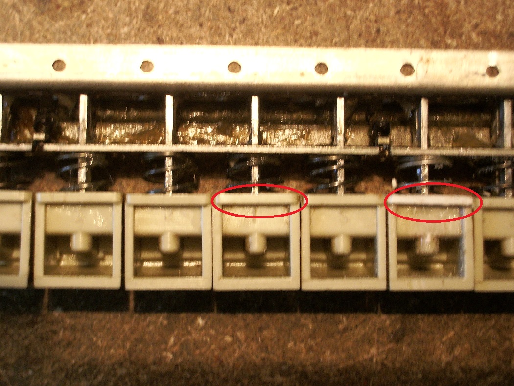

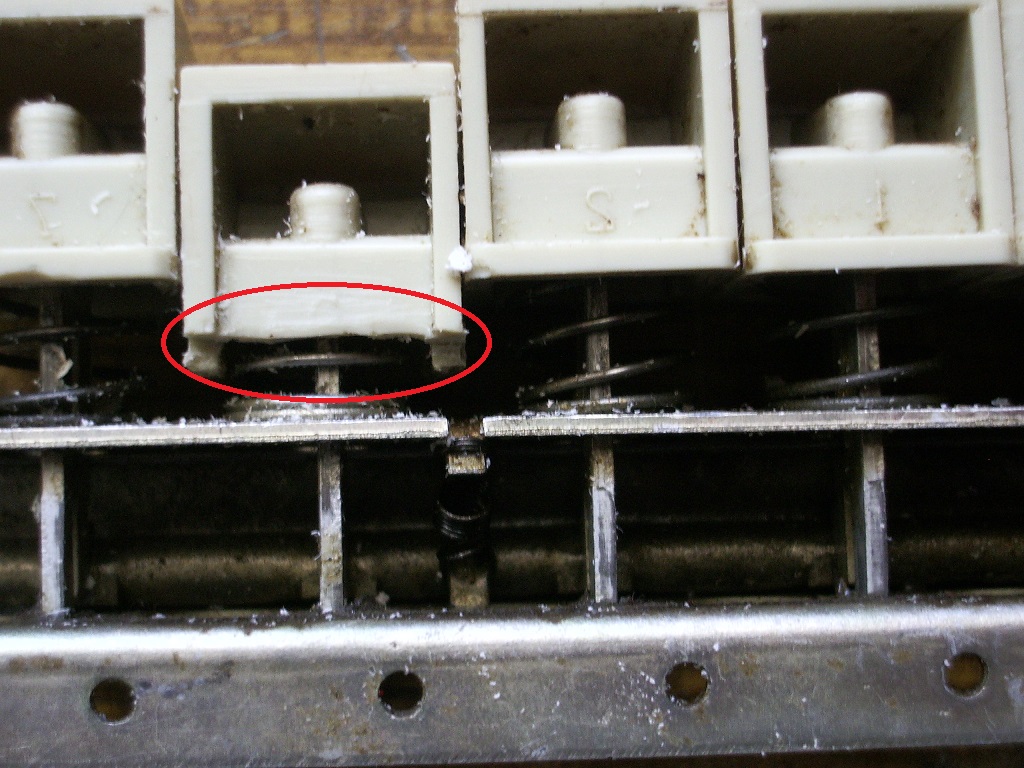

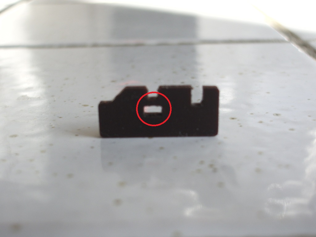

bonjour à tous
je viens de réparer un poste Ducrétet ''voix du monde 60''équipé d'un bloc avec clavier sept touches de marque Optalix.La panne se trouvait :
1 dans les touches plastiques dont la petite barre qui entraine les glissières avait cassé
2 comme la glissière ne revenait plus certains petits contacts fait d'un petit cylindre avaient disparu.(j'en ai retrouvé dans le châssis mais j'ai dû en confectionner 2 ou 3.)
Après remontage ,graissage à la graisse silicone le clavier fonctionne, bien que mes réparations sur les touches restent fragiles.
ci joint des photos
Bonne journée

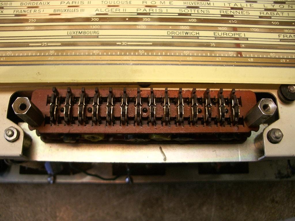

Sujet : clavier optalix 5440 Nouveau | De alfar Le 31-10-2018 à 14:49 sta |
Bonjour Michel,
Merci pour votre participation et les photos, ''votre'' bloc Optalix est bien de la même veine que le mien (7 touches au lieu de 5). Je n'ai pas de problème mécanique, mais sans doute une rupture de fil à l'intérieur des plaquettes, et c'est bigrement serré tout cela !!! Je voudrais dépanner mais c'est hélas mission impossible, je crois. Je rêve de pouvoir acheter un bloc de rechange. Avis à tous...
