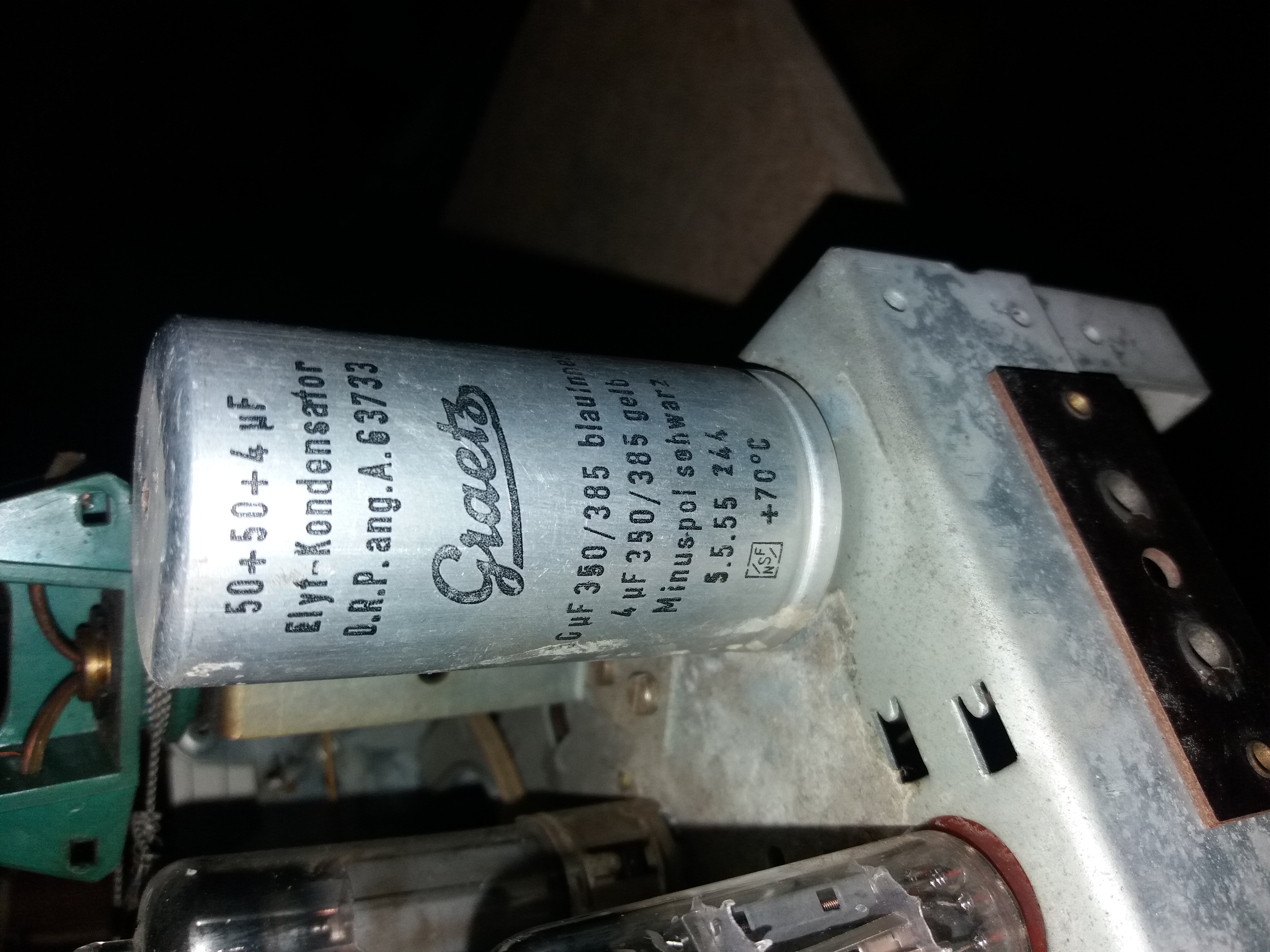

J'ai récupéré un Comedia 4r/216 dont je pense qu'un condo est hs ''fuite'' , et doit remplacer les condos qui du moins on une identifications
Je ne trouve pas d’équivalent au condo qui fuit , voir photo

Bonjour et bienvenue,
Commencez par regarder la rubrique trucs et astuces qui détaille la restauration et les précautions à prendre.
Pour le condo, il vaut mieux le changer mais conservez le quelque part au cas où vous voudriez un jour retrouver l'aspect d'origine en y plaçant des condos neufs de manière chirurgicale.
Dans un premier temps remplacez le par 3 condos : 2 condos de 47 uf et un condo de 4,7 je. Prenez un isolement 450 v.

ok en parallele donc je vais regarder comme il y a trois broches, afin de savoir comment les fixer, pole + et pole -

'' ok en parallele ''
Non, ils ne sont pas en parallèle, ils ont simplement le négatif commun.
Pas pareil...

S'il y a 3 broches pour 3 condos, le pôle - commun est l'enveloppe extérieure du condo.
Sujet : debutant sur 59 Nouveau | De stockfish Le 03-11-2018 à 23:20 sta |
Il doit y avoir des couleurs :
Les + des 50 F sont bleu (blau)
Le + du 4 F est jaune (gelb)
Le - commun est noir (schwarz)

Poste probablement de marque Graetz avec une gamme FM, ce qui n'est pas forcément très simple pour débuter en TSF.
Dans le GL, il y a le modèle 217 qui je pense ne doit pas être très différent au niveau de l'alimentation. Cela peut aider pour le remplacement des condensateurs qui coulent.

Une photo du câblage sous châssis pourrait nous permettre de vous guider.
