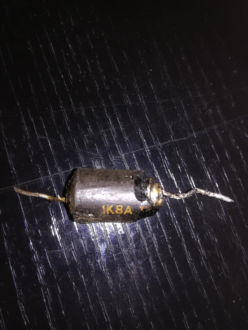

je me suis mis sur un poste radiola ra552a et ce composant me pose question
est ce un condensateur ou pas ?
il est entoure comme de goudron dont on voit que des bouts sont partis quand je l ai malmené et dessus il est ecrit comme on peut le voir 1k8a d ou ma question sur ce composant

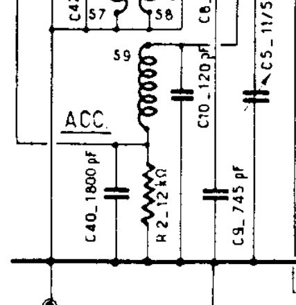

Le schéma de ce poste est dans les archives.
Vous pourrez y voir le composant qui pose problème.

Ça serait-y pas un vieux chocotoff??

a priori le C40 = 1.8NF

j ai le schéma et vais vérifier par rapport a l endroit ou il se trouvait si c est le c40

Ce sont des condensateurs Philips que l'on retrouvent sur les postes des années 30 aux années 50;d'ailleurs à cette époque Philips fabriquait toutes les pièces d'un poste.
Comme déjà indiqué pour C40 :1K = 1000pF = 1nF
8 = 800pF
il faut mettre à la place un 2nF.
Il y a un autre condensateur du même type qu'il est important de changer, c'est celui de liaison BF C32 indiqué 10000pF sur le schéma et qui peut être référencé sur son enveloppe par 10K ou 10000Pf ;mettre à la place un 12nF ou 22nF.
Avec le temps,l'enveloppe de ces condensateurs est devenue friable mais fait qu'elle soit cassée n'empêche pas le poste de fonctionner.
En ce qui concerne le changement systématique de ces condensateurs,je ne sait pas mais le remplacement de certains assurent au poste un fonctionnement bien meilleur et beaucoup plus fiable.
Patrick.
