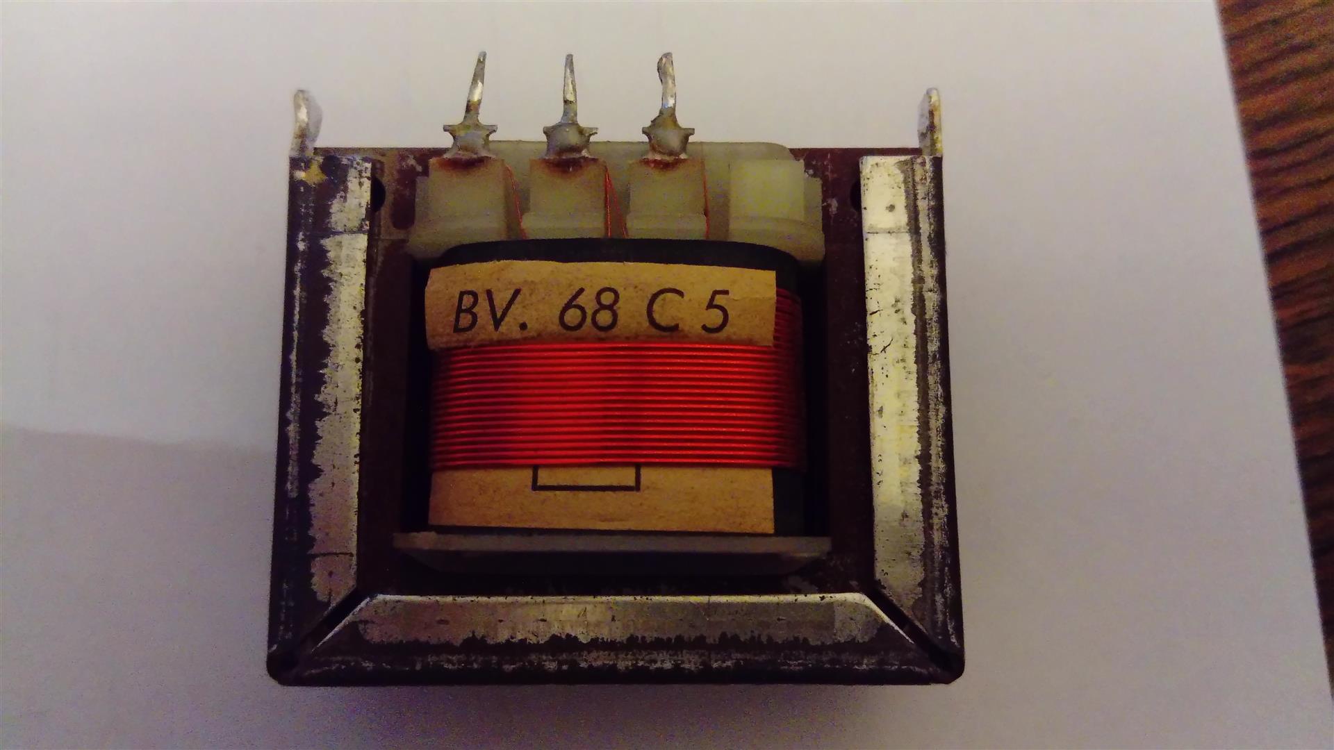

Je suis nouveau sur le forum.
J'ai acheté a un particulier un transformateur alimentation et deux transformateurs de sortie dans le but de faire un petit amplificateur audio.
Les transformateurs sont accompagnes du plan de la radio dont ils sont issus, une 'Stereomat 27956'. L'amplificateur de la radio est un SE d'ecl86.
Je cherche des informations sur les TS.
Pouvez-vous m'aider ?

L'impédance de charge d'une ECL86 est de 7 k pour 250V.

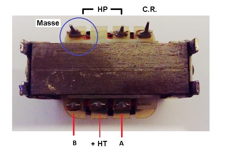

Il s'agit donc d'un transformateur adapté à une ECL86 (primaire de 7k) avec un secondaire de 5 . L'un des enroulements secondaires est destiné à la contre-réaction et pourra être laissé ''en l'air''.
En pratique, vous pourrez soit relier des haut-parleurs 6 ohms, soit rajouter quelques spires au secondaire pour élever l'impédance à 8 ohms.
Pour déterminer quelle borne correspond á quel enroulement, il faudra sortir l'ohm-mètre

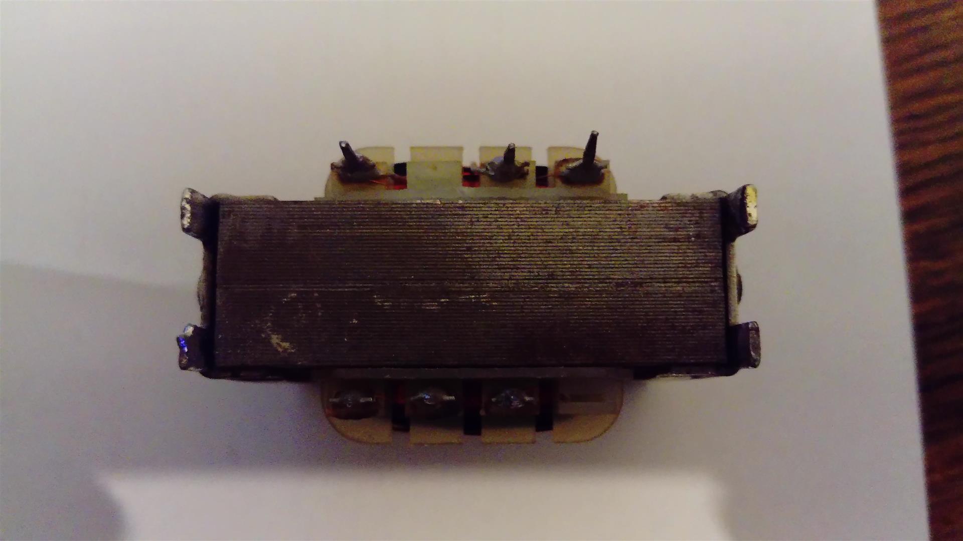

Sujet : Identification transformateur Nouveau | De jcj Le 20-12-2018 à 09:50 sta |
Sur la photo, on voit un point commun entre 2 bobinages.
Le point commun doit donc être la masse des secondaires. Le secondaire ''gros fil'' étant le HP, le secondaire ''petit fil'' la contreréaction.
Quant au primaire, comme dit Paul, un coup d'ohmètre : le coté le plus résistant est l'anode de la ECL86, le coté de faible résistance est l'enroulement ''anti-ronflette''.
Cordialement : jcj

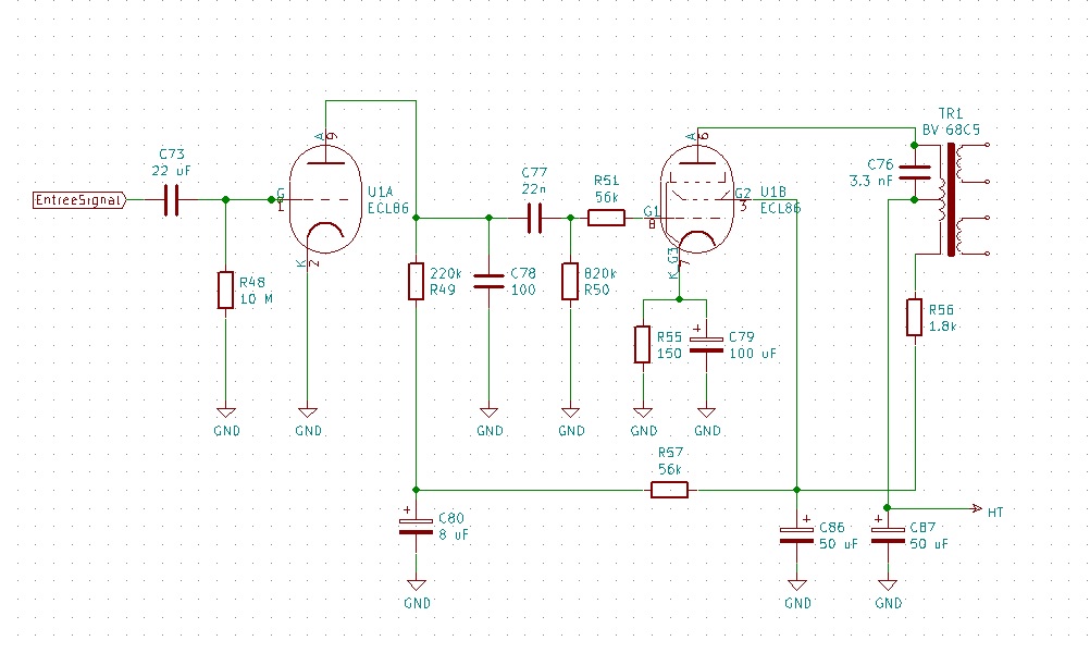

Journée calme hier au travail, j'ai installe kicad et j'ai 'nettoyé' le schema pour ne garder que la partie qui m’intéresse. Qu'en pensez vous ?
Sujet : Identification transformateur Nouveau | De andre65 Le 22-12-2018 à 13:55 sta |
Il me manque les valeurs de C73 et C78 vous avez une idee ?
NB : C73 est marquee 22 uF sur le schema, mais c'est une erreur de saisie.
Sujet : Identification transformateur Nouveau | De bthiry Le 22-12-2018 à 14:04 sta |
C73 22nF
C78 100pF
Benoît

Sujet : Identification transformateur Nouveau | De andre65 Le 20-02-2019 à 19:18 sta |
J'ai enfin sorti l'ohmetre, je mesure :
- 417 ohms entre HT et A
- 20 ohms entre HT et B
J'en déduis que l'anode est connectée a A et l'anti-ronflette est connectée a B ?
J'ai bon ?
