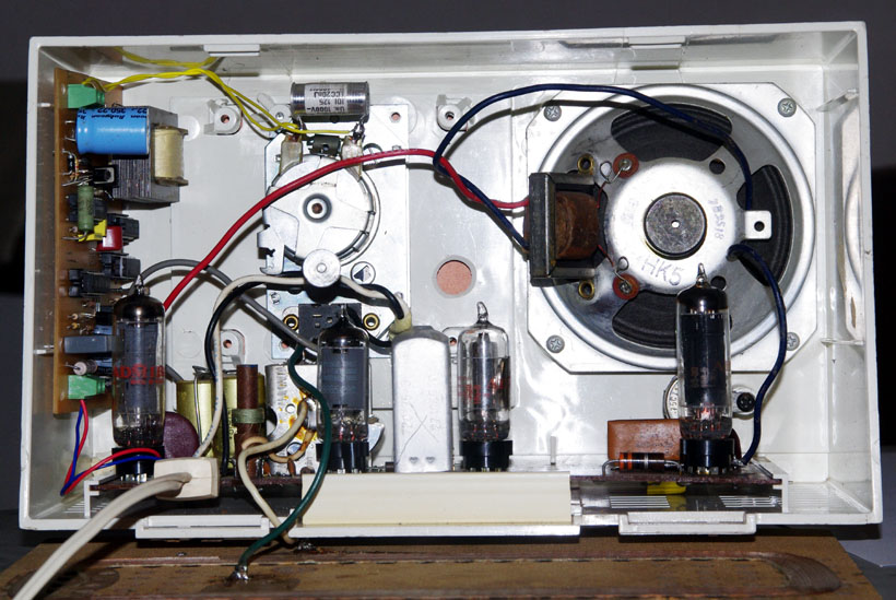

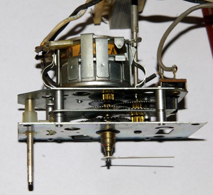

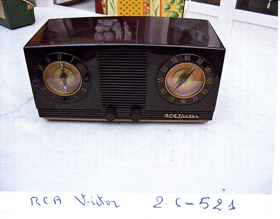

Trouvé en ce début d'année un radio réveil américain qui, bien sur, possède une horloge avec moteur synchrone 60 Hz.
Il faudrait réaliser un petit convertisseur qui fournit du 110V-50mA/60Hz pour alimenter l'horloge.
Est-ce que quelqu'un a déjà résolu le problème ? Pas si simple…

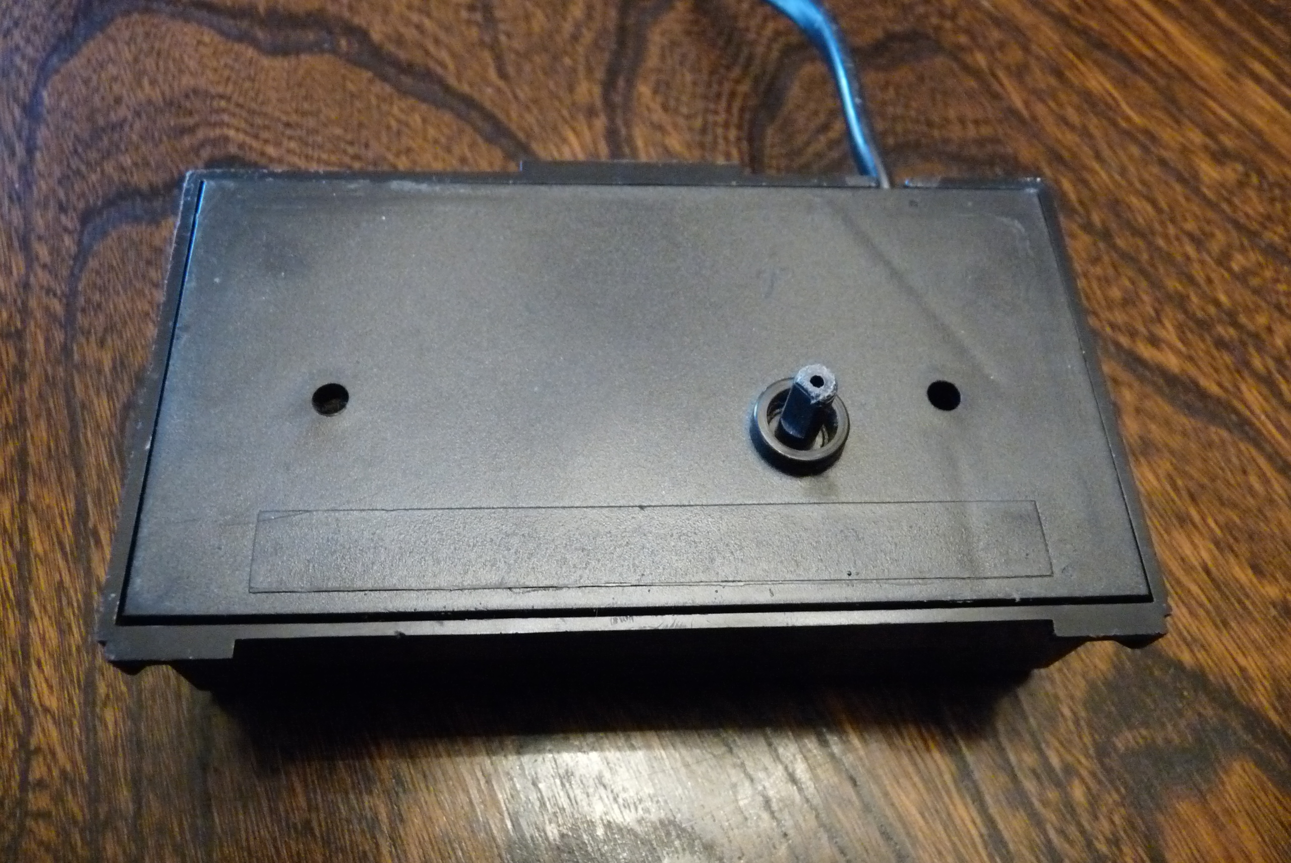

Sujet : Convertisseur 50/60Hz pour radio-reveil US Nouveau | De Michel87 Le 04-01-2019 à 09:47 sta |
Si ce mouvement peut convenir...
Axe de sortie 4,7 mm avec méplat

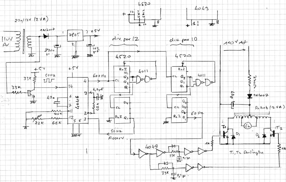

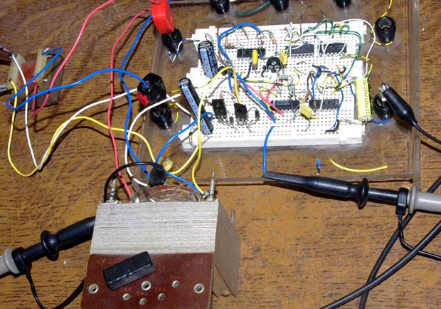

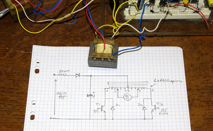

J'ai commencé quelques essais pour faire du 60 Hz synchronisé sur le réseau 50 Hz avec une PLL, ça va le faire mais ça commence à devenir compliqué.
Un projet trouvé sur Internet, tout aussi compliqué, qui demande à rebobiner le moteur et qui ne fonctionne que sur papier :

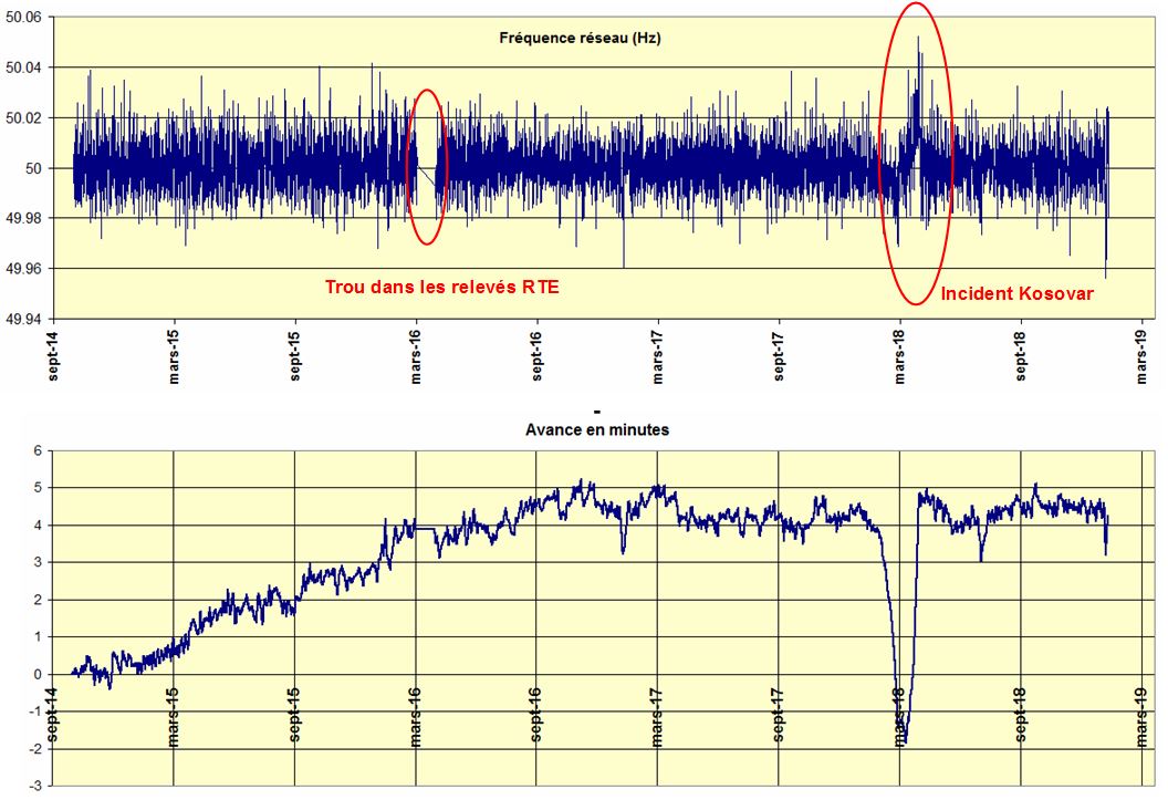

Sujet : Convertisseur 50/60Hz pour radio-reveil US Nouveau | De jcj Le 04-01-2019 à 12:35 sta |

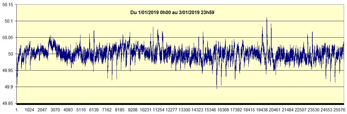

La période du réseau n'est elle pas aussi fiable qu'un quartz ?
Malgré des variations de la fréquence du réseau, le nombre de périodes sur 24 heures est parfaitement compensé. Vrai ou pas ?

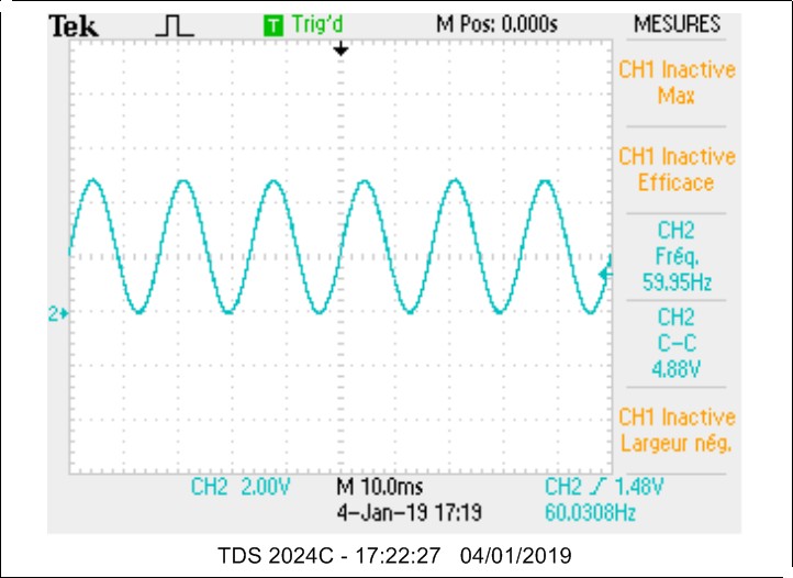

Sujet : Convertisseur 50/60Hz pour radio-reveil US Nouveau | De korssakof Le 04-01-2019 à 14:42 sta |

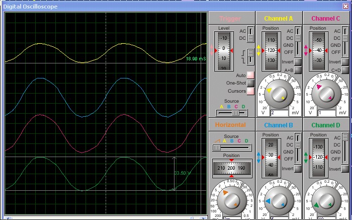

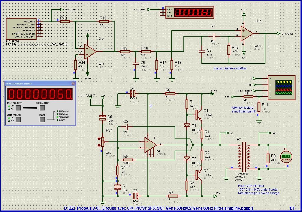

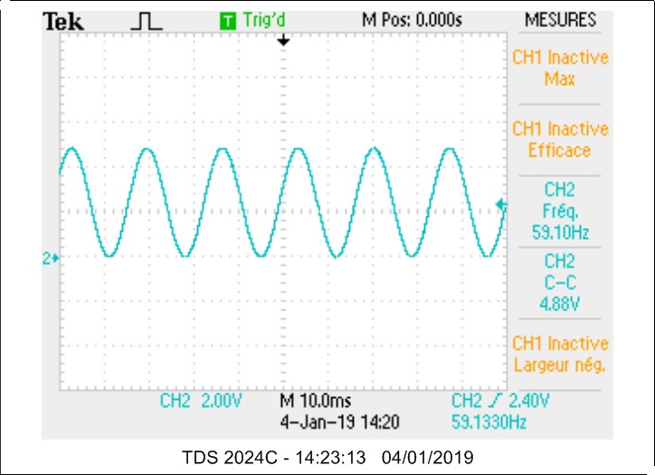

Dans le no de Nov-Dec 2018 d'Elektor il est proposé un générateur DDS
réalisé avec un Arduino qui associé à un filtre passe-bas
(3 résistances et 3 condensateurs) permet
de créer un signal DDS asservi à l'oscillateur à quartz de l'Arduino,bien sur il faudra
ensuite amplifier ce signal (1 aop et 2 transistors complémentaires et attaquer un
petit transfo 6/120V.
L'oscillogramme montre un signal approximatif à 60Hz mais on peut l'ajuster plus
finement en modifiant les paramètres.
Yves

Sujet : Convertisseur 50/60Hz pour radio-reveil US Nouveau | De jcj Le 04-01-2019 à 19:44 sta |
Pour le géné 110V-60Hz, je ne pensais pas à du sinusoïdal, simplement des créneaux ->
Transistors et diodes récupérés sur lampes fluo-compactes, mais il faut bobiner un transfo.

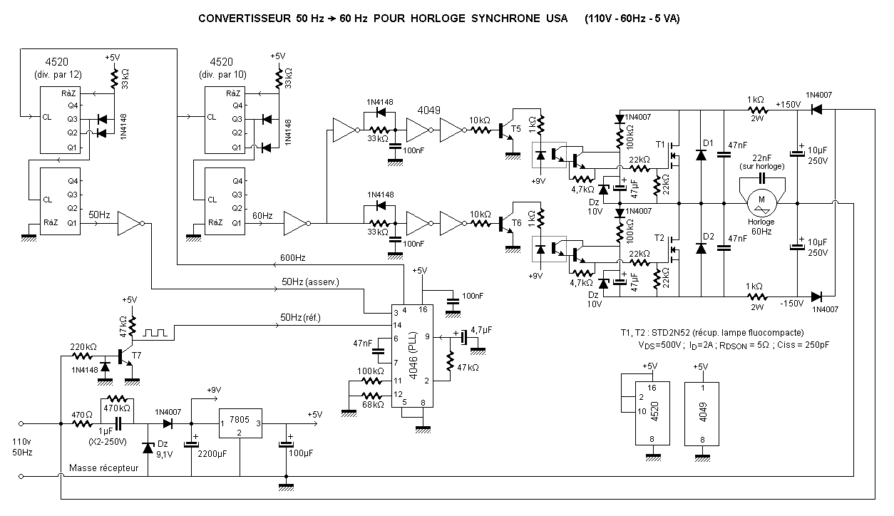

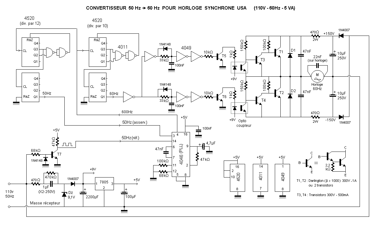

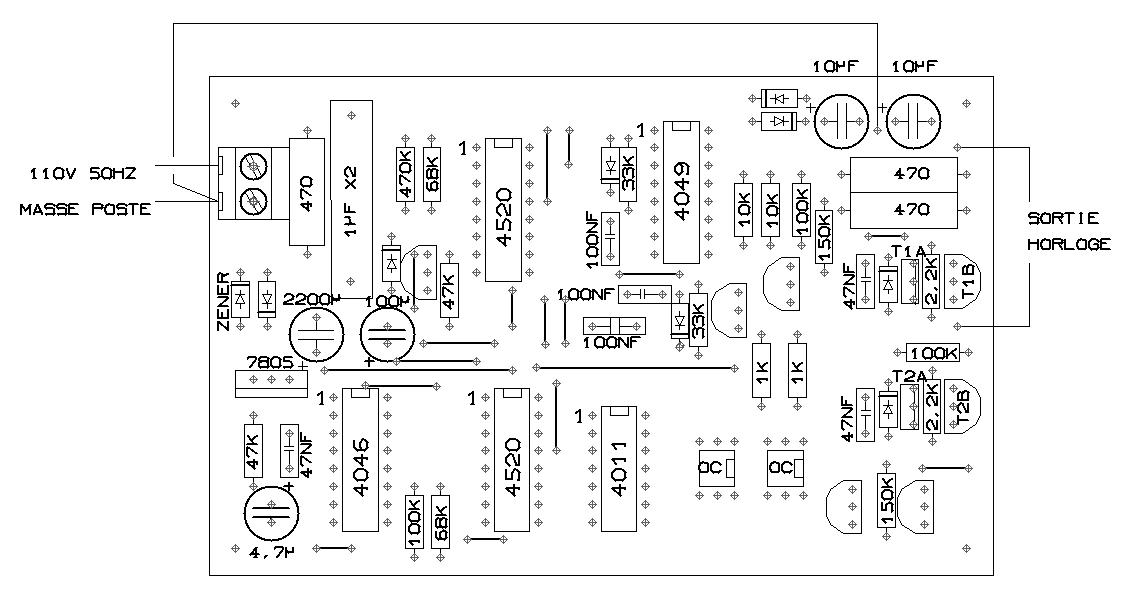

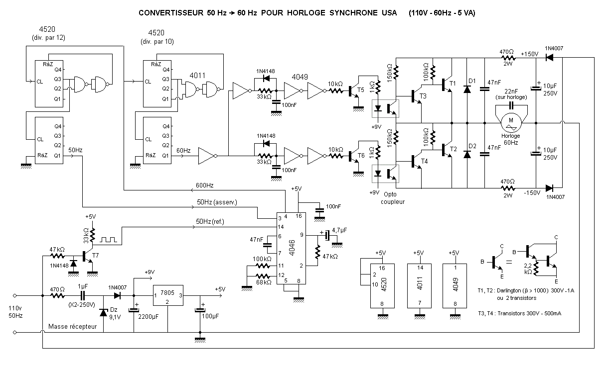

Sujet : Convertisseur 50/60Hz pour radio-reveil US Nouveau | De Tubologic Le 04-01-2019 à 22:26 sta |

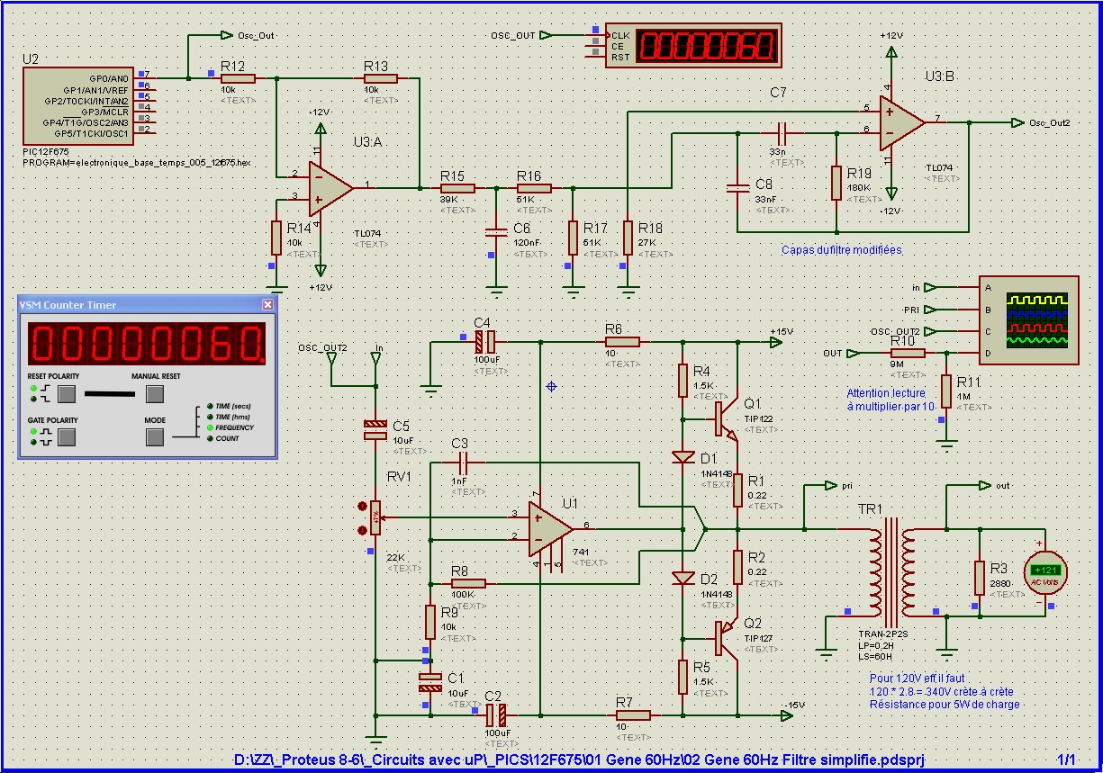

Après quelques recherches j'ai retrouvé l'article qui est paru dans le N° de juin 1999 de Retro-Radio (VLHR). Assez simple il n'utilise que 3 C.I ordinaires et une dizaine de composants périphériques. Un PLL (HCT)4046 est monté en multiplicateur de fréquences par 12 (élevant la fréquence du réseau à 600 Hz) puis suivi d'un diviseur par 10 constitué de deux compteurs (74HCT90 et 74HCT92), ce qui donne finalement le 60 Hz recherché. Comme ce montage n'est destiné uniquement qu'à alimenter les petits moteurs d'horloges contenus dans les radio-clocks américains il ne génère pas de sinus pur mais du DC pulsé et il semble que ces petits moteurs s'en contentent fort bien. Le tout (alimentation comprise) tient sur un petit circuit imprimé de 85X70 mm qui peut se loger assez facilement à l'intérieur de la radio. Il est alimenté par le réseau 110/125VAC de la radio. Je ne l'ai pas testé personnellement mais cela devrait en principe fonctionner.
L'article original est rédigé en néerlandais (2nde langue en Belgique) donc aucun intérêt de le poster sur un forum francophone mais je vais néanmoins essayer de scanner le schéma.

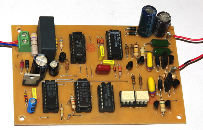

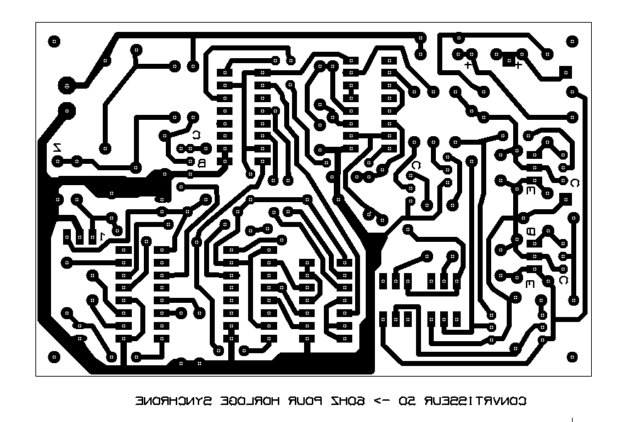

Sujet : Convertisseur 50/60Hz pour radio-reveil US Nouveau | De Tubologic Le 04-01-2019 à 22:59 cms |
|  | Voici donc l'article joint. ATTENTION ! j'ai noté quelques différences de valeur(s) de composants entre le schéma théorique et l'implantation du circuit imprimé, principalement autour du PLL 4046 (capa de 4n7 passant à 330 nF, etc...) donc certaines vérifications seraient nécessaires. Si je devais réaliser ce montage (relié au réseau) j'ajouterais très certainement une protection (résistance-fusible, dite "de sécurité") dans le circuit primaire et du moteur.
Donc le tout est probablement perfectible mais devrait constituer une bonne base de départ pour résoudre le problème du posteur original.

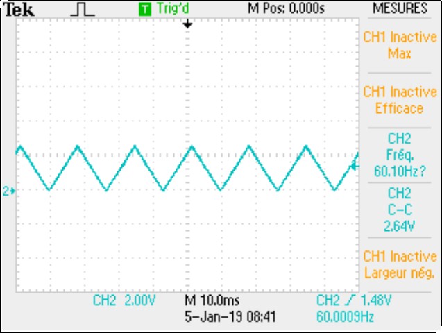

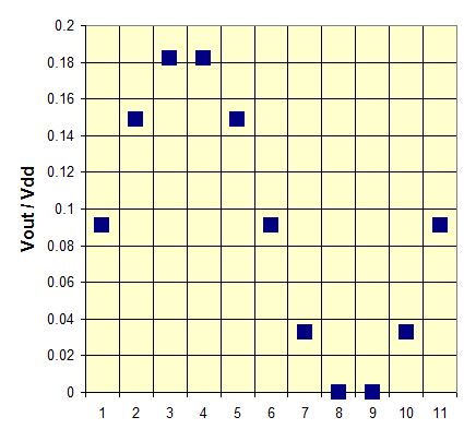

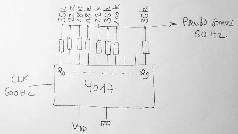

Sujet : Convertisseur 50/60Hz pour radio-reveil US Nouveau | De blaisepascal Le 04-01-2019 à 23:45 sta |
A partir d'un créneau à 600Hz, il est possible d'obtenir une pseudo sinusoïde à 60Hz à l'aide d'une décade CMOS 4017 et d'une poignée de résistance. Avec le schéma ci-contre, le pseudo-sinus oscille entre 0V et 0.182*Vdd. Il existe bien sûr d'autres combinaisons de résistances possibles. Le graphique montre l'approximation du sinus obtenu.
Bonne soirée,
Pascal
Sujet : Convertisseur 50/60Hz pour radio-reveil US Nouveau | De Tubologic Le 05-01-2019 à 00:27 cms |
|  | C'est en effet possible mais pas vraiment nécessaire car Il semblerait (voir le circuit dans l'article que j'ai posté plus haut) que les minuscules moteurs utilisés dans ces horloges s'accommodent très bien d'un signal de type carré, ce qui simplifie grandement le problème car:
1)Il n'est pas nécessaire de synthétiser un signal sinusoïdal pur.
2)On peut se dispenser d'un amplificateur de puissance linéaire qui doit obligatoirement suivre le générateur sinus et se contenter d'un simple transistor de commutation.
Pour rappel,le but (et la demande du posteur initial) n'est pas ici de réaliser un véritable onduleur ("inverter") mais simplement de faire fonctionner une petite horloge prévue pour 60 Hz à la bonne vitesse en Europe sur un réseau à 50 Hz. La stabilité en fréquence (bon verrouillage du PLL sur la référence du secteur)est donc le critère essentiel.
Pour des moteurs plus puissants ou d'un autre type nécessitant un "véritable" onduleur sinus il existe quantité de montages proposés sur internet destiné ou conçus par des audiophiles pour piloter le moteur de leurs platines vinyles, mais tous n'ont pas la stabilité en fréquence nécessaire pour une horloge...

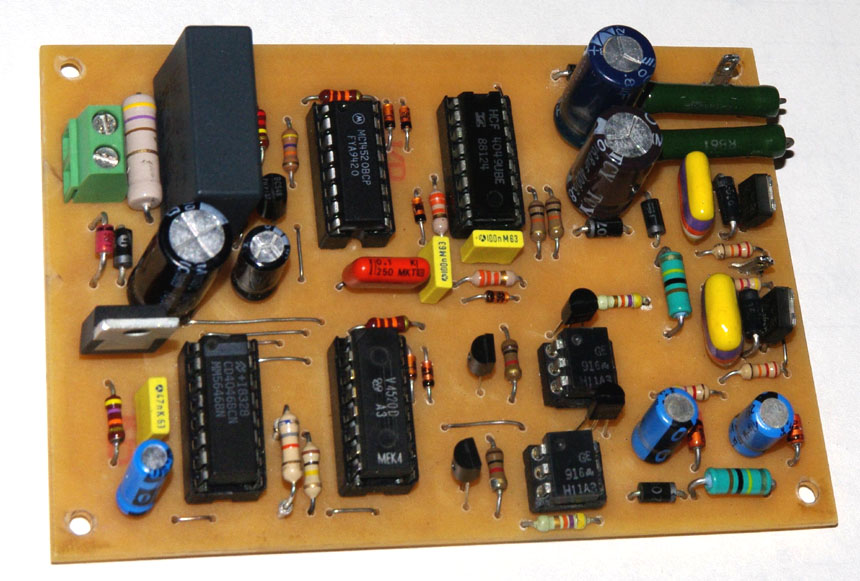

Sujet : Convertisseur 50/60Hz pour radio-reveil US Nouveau | De korssakof Le 05-01-2019 à 08:50 sta |
Le montage physique devra certainement ressembler aux photos de ...wwwfrequencyinverter: Alimentation,oscillateur,ampli de puissance pas si simple....coût environ 60 selon pièces perso disponibles.
Beaucoup des autre solutions proposées oublient la condition de base: la stabilité,une PLL associée à un oscillateur RC n'apporte aucune stabilité.
Le sujet est intéressant .
Accessoirement le générateur Arduino peut créer n'importe quelle forme de signal fréquence réglable (jusqu'à qlq kHz) stabilité quartz !
Bonnes bidouilles.
Yves

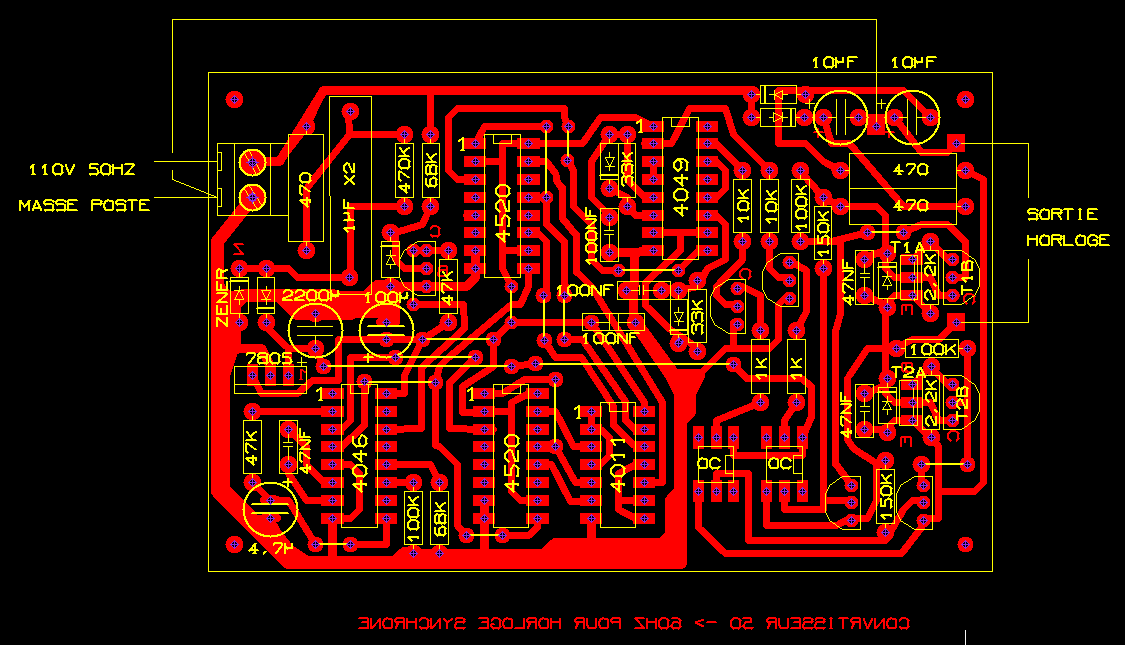

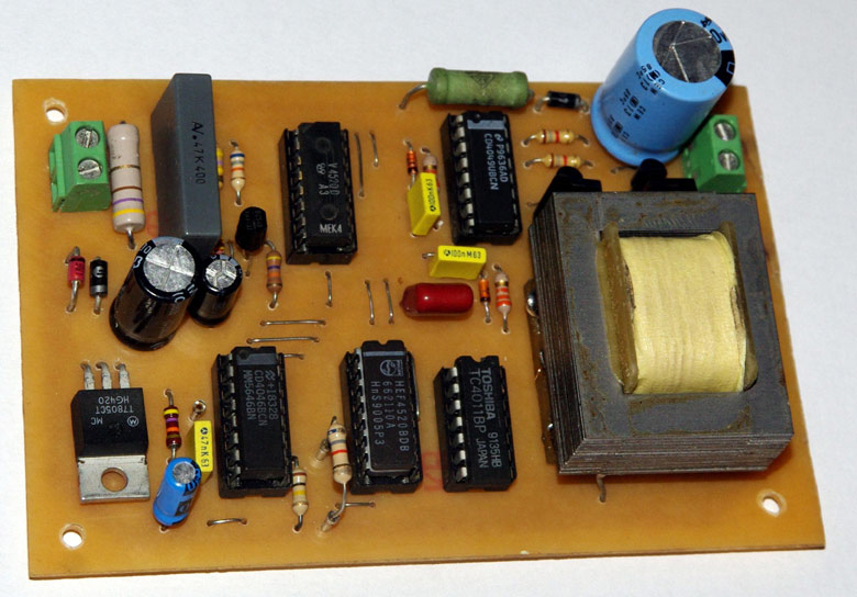

Sujet : Convertisseur 50/60Hz pour radio-reveil US Nouveau | De jcj Le 05-01-2019 à 09:03 sta |
Merci pour toutes ces pistes.
La simplicité du schéma de Tubologic semble la plus adaptée au but recherché. Elle évite surtout un transfo spécial pour le convertisseur 110V/60Hz.

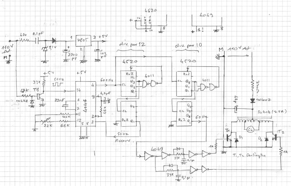

J'étais aussi parti sur une PLL avec un VCO à 600 Hz (division par 12 = 50 Hz pour l'asservissement et division par 10 pour le 60 Hz), cela fonctionnait mais donnait une ''usine à gaz'' (le gros transfo d'alim est pour le convertisseur, en attendant d'en bobiner un spécial) ->
Je vais revoir ma copie
@ korsakoff : Pourquoi ''la stabilité, une PLL associée à un oscillateur RC n'apporte aucune stabilité.'' ?
Cordialement : jcj
Sujet : Convertisseur 50/60Hz pour radio-reveil US Nouveau | De americanradios Le 05-01-2019 à 09:54 sta |
Le montage proposé par Tubologic me parait simple à mettre en oeuvre. Je vais le tester sur les petits moteurs de mes radio-réveil US.
Je pense (arrêtez-moi si je me trompe) que la puissance dépend du transistor BF422, de D1, D2 et du condensateur ? On devrait pouvoir monter un peu en adaptant cette partie et en conservant intact la commande du BF non ? Quand je disjoncter je ne parle pas de gros appareils mais de moteurs de platines disque ou disons jusqu'à une cinquantaine de W ?

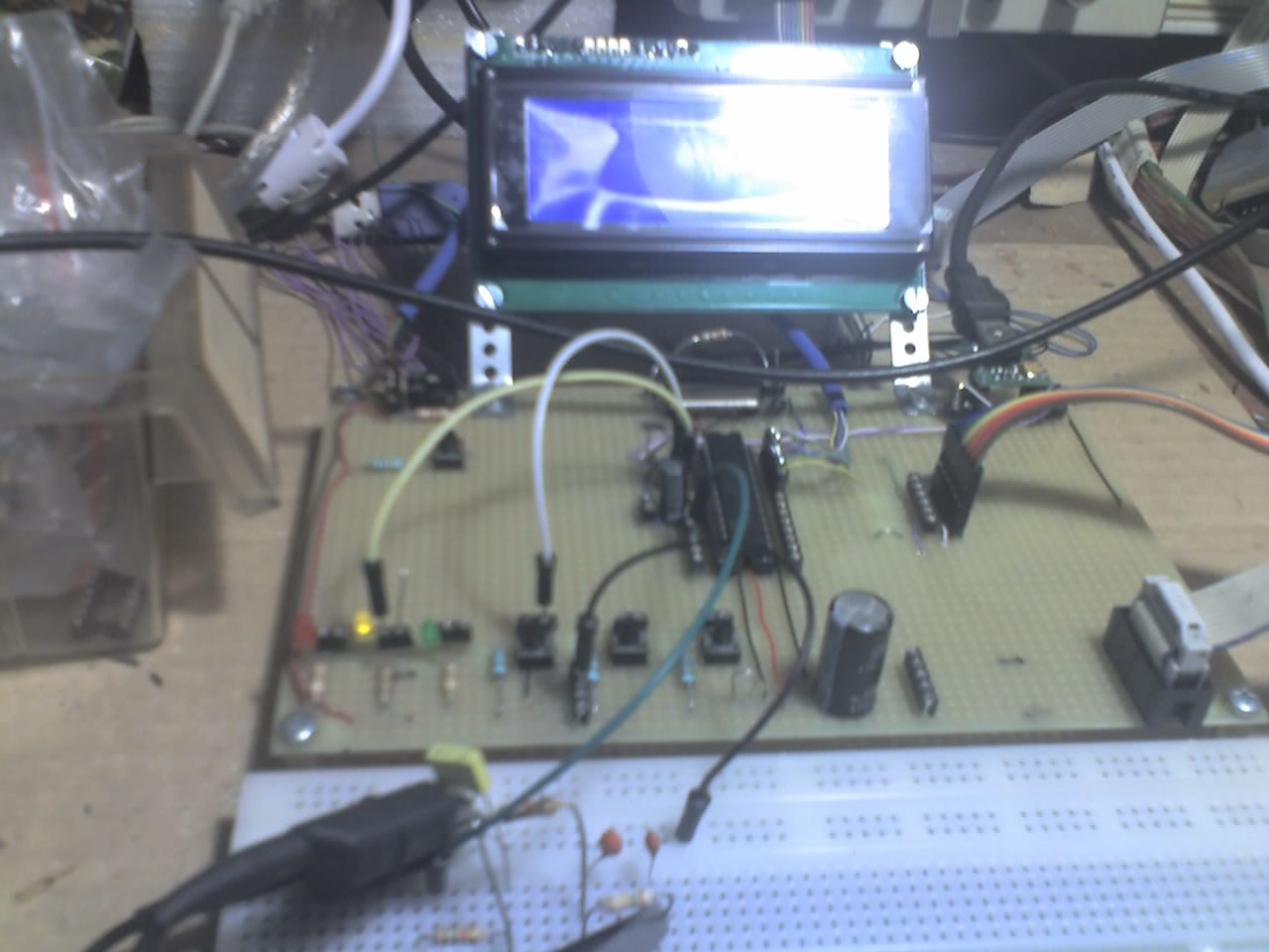

Sujet : Convertisseur 50/60Hz pour radio-reveil US Nouveau | De korssakof Le 05-01-2019 à 11:35 sta |
A Pascal

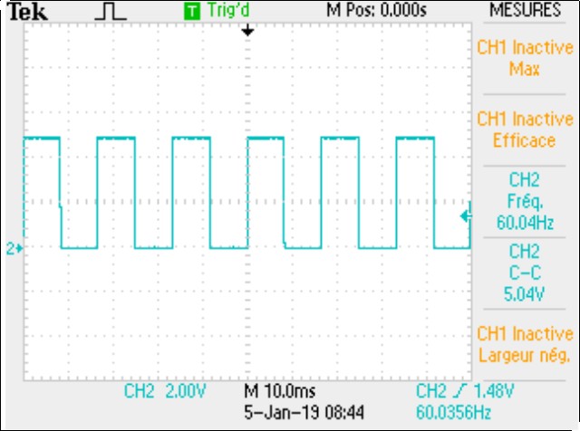

Effectivement vous avez raison comme la fréquence est fixe pas besoin de DDS,un quartz bien choisi et une programmation adéquate des diviseurs devrait faire l'affaire .
J'avoue ne pas connaître la programmation des ATtiny , je programme sur les Pics,le Z80 et depuis quelque temps sur Arduino mais plutôt sur l'ATMEGA328P et langages Bascom et Asm tout ça simulé sur Proteus 8-6 avant de réaliser des carte protos à bandes pour passer au monde réel.
Photo carte proto ATMEGA328P ->

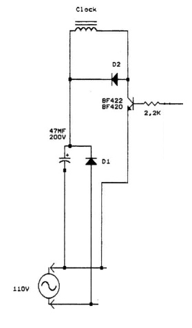

Sujet : Convertisseur 50/60Hz pour radio-reveil US Nouveau | De jcj Le 05-01-2019 à 13:46 sta |

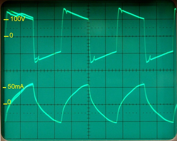

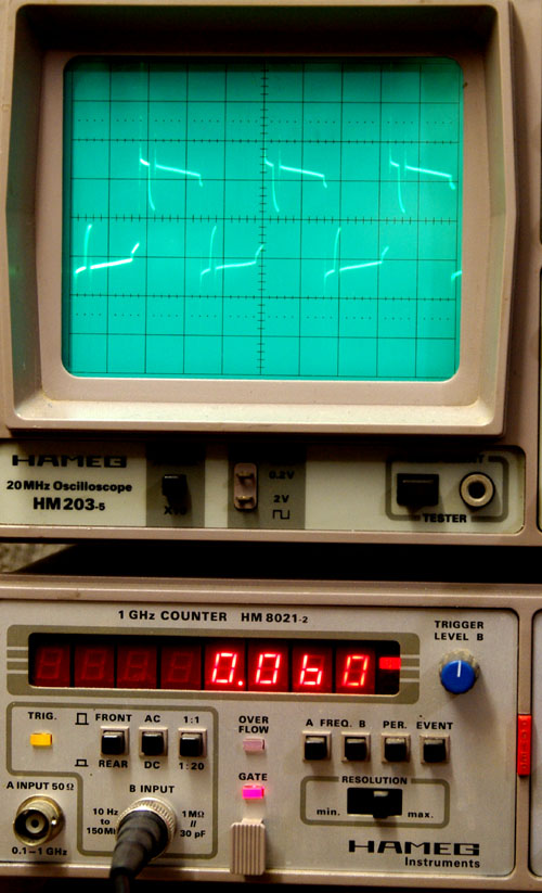

Mon enthousiasme pour le montage donné par Tubologic, vient se s'effondrer ->
L'alimentation de l'horloge n'est qu'un simple ''hacheur'' qui envoi du courant continu (certes ondulé à 60 Hz) dans le moteur synchrone. Evidemment ça ne fonctionne pas.

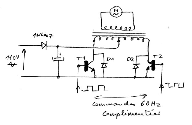

Sujet : Convertisseur 50/60Hz pour radio-reveil US Nouveau | De blaisepascal Le 05-01-2019 à 16:40 sta |

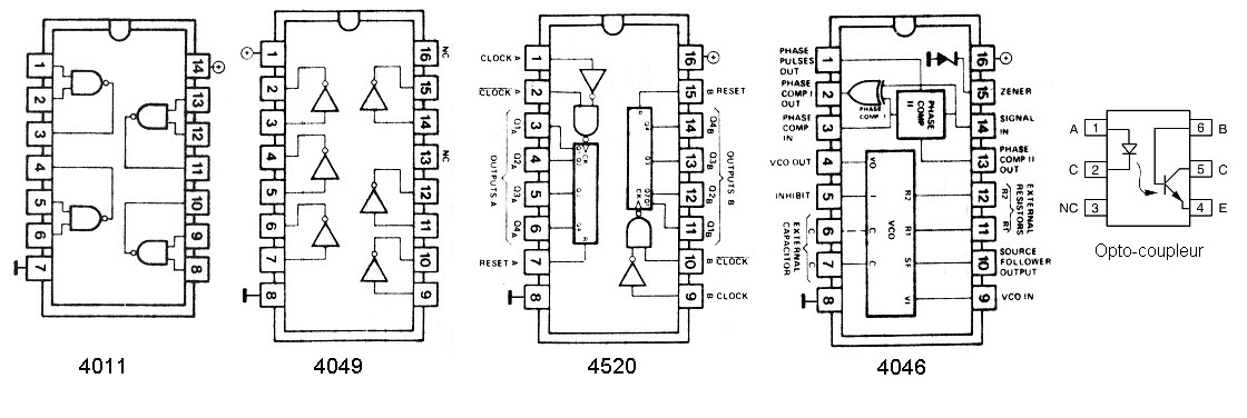

A partir du 110V redressé, vous devez pouvoir alimenter le moteur à l'aide d'un pont en H constitué de relais statiques miniatures et excités sous 60Hz.
On en trouve avec 2 relais statiques indépendants dans un boîtier DIL8.
Par exemple la référence ASSR-4128 disponible chez Farnell :
https://fr.farnell.com/br…
Chacun contient 2 relais photomos supportant 400V/100mA.
L'optoisolation permet une commande aisée par un montage basse tension.

Sujet : Convertisseur 50/60Hz pour radio-reveil US Nouveau | De jcj Le 05-01-2019 à 19:59 sta |
Je ne pensais pas qu'alimenter un moteur de 1 à 2 Watts soit si compliqué.
Le plus simple reste l'onduleur avec transfo à point milieu. J'y ai passé plusieurs heures...

Sujet : Convertisseur 50/60Hz pour radio-reveil US Nouveau | De blaisepascal Le 06-01-2019 à 10:42 sta |
Mis à part l'horloge 60Hz, la solution Sonelec reste complexe car elle génère une vraie sinusoïde ce qui apparemment ne se justifie pas ici. Son ampli linéaire doit en plus dissiper quelques watts.
Chacun est maître de ses choix et JCJ a opté pour la solution hacheur+transfo. Reste la partie horloge 60Hz : la solution quartz + diviseur, qu'elle soit basée sur un µcontrôleur ou des diviseurs cmos, me semble personnellement plus simple et sûre qu'un PLL accrochée au 50Hz.

Sujet : Convertisseur 50/60Hz pour radio-reveil US Nouveau | De korssakof Le 06-01-2019 à 11:26 sta |
Re bonjour
Simulation du montage Sonelec qui peut sembler complexe mais comprend les 3 parties qui seront forcément semblables dans tous les montages : alimentations,oscillateur STABLE,ampli de puissance.
Au boulot.
Yves

Sujet : Convertisseur 50/60Hz pour radio-reveil US Nouveau | De jcj Le 06-01-2019 à 17:00 sta |
C'est effectivement le volume de l'engin qui pose problème. Surtout à cause des transfos.
Prendre la ''puissance'' pour alimenter le moteur 110V-60 Hz sur la basse tension va demander un transfo d'alim plus gros que si on prend cette puissance directement sur le réseau 110-50 Hz.
Donc, après moults heures d'essais j'en suis à cette version qui fonctionne et ne demande que 2 petits transfos de 2 ou 3 VA. ->
Et maintenant un peu de repos jusqu'à lundi, en attendant de voir si on peut améliorer…
Cordialement : jcj
Sujet : Convertisseur 50/60Hz pour radio-reveil US Nouveau | De blaisepascal Le 06-01-2019 à 17:37 sta |
Avec une optoisolation sur la commande de T1 et T2, vous devriez pouvoir vous passer du transfo d'alimentation 220/12 et vous greffant directement en parallèle d'un filament 12V. J'aperçois entre autre un 12AU6 et un 12AV6 sur votre photo. Le circuit CMOS ne doit pas consommer grand chose.
Pascal

Sujet : Convertisseur 50/60Hz pour radio-reveil US Nouveau | De jcj Le 07-01-2019 à 07:55 sta |
L'intérêt de ce montage est avant tout de faire travailler les petites cellules grises, comme dirait le célèbre détective Hercule Poirot. Ce n'est pas bien grave si on n'arrive pas à réaliser quelque chose de parfait.
Dans mon idée l'étape de simplification suivante était de supprimer le transfo d'alim et d'alimenter l'électronique directement sur le 110 V, comme sur le montage indiqué par Tubologic (chute de tension par condo ou résistance). C'est pour cela que je suis parti d'un redresseur mono alternance pour avoir une masse commune avec l'onduleur.
A propos de ce montage : ''dont il serait d'ailleurs intéressant de vérifier en pratique le fonctionnement avant de le déclarer inutilisable, le concepteur n'étant pas du tout un débutant en électronique''.
J'ai bien sur vérifié, cela ne fonctionne pas avec ce type de moteur avant tout inductif, on obtient une forte composante continue dans l'enroulement avec une ondulation à 60 Hz. Cela fonctionnerait peut-être avec un moteur ''pas à pas'' prévu pour une alimentation par impulsions.
Cordialement : jcj

peut-être que simplement en trouvant un moteur identique mais en 50 Hz serait plus judicieux ?
ces moteurs étaient très courants à l'époque, en plus des horloges il y en avait sur les programmateurs de machines à laver
le nombre de t/m doit être marqué dessus
ou déplacer le moteur et faire avec un tour deux poulies de rapport 6/5 et une petite courroie fine
Sujet : Convertisseur 50/60Hz pour radio-reveil US Nouveau | De americanradios Le 07-01-2019 à 22:58 sta |
Tout à fait Michel : ces horloges sont pour la plupart de marque Telechron. Il y en avait partout et même sur les cuisinières électriques. A l'époque des Docs de la Radio, connaissant ma collection, chaque fois que Jean Pierre ou Anita en croisait une en 50Hz il me la gardait.

En effet, la solution ''mécanique'' semble la plus facile et élégante (les anciens moteurs Telechron 50 Hz n'étant pas d'un approvisionnement facile) MAIS... nous sommes sur un forum TSF/électronique et même si cela reste un exercice de style il serait intéressant de trouver une solution ''purement'' électronique à ce problème. Les solutions abondent mais le véritable problème est de développer un circuit SIMPLE et COMPACT pouvant se loger dans une petite radio (ou horloge murale). Et là il y a du travail pour les méninges... mais je reste persuadé que cela doit être faisable étant donné la très faible consommation de ces petits moteurs.
Pour mes nombreuses platines en provenance des USA j'ai résolu le problème en construisant une réplique du variateur Fairchild 412ED (entièrement à tubes !) générant du 110V sinus pur à fréquence variable entre 40 et 100 Hz. Ainsi, plus besoin de faire rectifier ou fabriquer des poulies ou autres interventions sur le mécanisme. Bien sur, le montage final ne tient pas dans une petite radio AA5 !

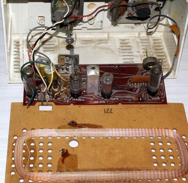

Sujet : Convertisseur 50/60Hz pour radio-reveil US Nouveau | De jcj Le 08-01-2019 à 20:32 sta |
Version finale ->
Fonctionne correctement, mais il faut antiparasiter l'enroulement moteur (22nF aux bornes), et relier les masses (fer transfo, fer horloge, masse poste).
C'est plutôt un exercice de style pour ne pas perdre la main qu'un montage utilitaire vu que ce poste ne fonctionnera certainement que quelques minutes par an.
Par contre le récepteur est très curieux : Superhétérodyne 3 lampes : 12AU6 + 6AV6 + 50C5 d'une sélectivité et d'une sensibilité étonnante.
Cordialement : jcj
Sujet : Convertisseur 50/60Hz pour radio-reveil US Nouveau | De julienbeta Le 08-01-2019 à 21:24 sta |
bon ben châpeau l'artiste !
Sujet : Convertisseur 50/60Hz pour radio-reveil US Nouveau | De americanradios Le 08-01-2019 à 23:12 sta |
Bravo !
Concernant la section radio, avez-vous le modèle ? J'ai les CD Riders pour tourner le schéma. Ces montages étaient assez fréquents aux USA vers la fin de l'époque des tubes. En fait, le gain élevé de cette série de tubes permettait des économies. La lampe à l'extrême gauche est la redresseuse ? Probablement une 35Z4 pour que le chauffage en série.
Sujet : Convertisseur 50/60Hz pour radio-reveil US Nouveau | De Tubologic Le 09-01-2019 à 02:50 sta |
Félicitations à jcj dont la persévérance à finalement porté ses fruits. Il ne resterait plus qu'à miniaturiser un peu le circuit (avec des CMS et autres composants modernes on devrait gagner au moins 50%) pour en faire un produit commercialisable. Il existe une (petite) demande et rien d'équivalent sur le marché.
J'ai également été surpris par la conception très ''spartiate'' de cette petite radio: difficile en effet de faire un récepteur superhétérodyne avec moins d'éléments (3 tubes et un seul transfo MF)... et pourtant ça semble fonctionner plutôt bien. Les ingénieurs face aux contraintes économiques commerciales pouvaient parfois réaliser des miracles... quand on pense que certains récepteurs radio modernes contiennent (sous forme de circuits intégrés) des milliers d'éléments actifs pour des performances bien souvent inférieures cela laisse dubitatif.
Je serais également intéressé de connaître la marque et le modèle de cette petite radio-horloge américaine pour en analyser le schéma (qu'on pourrait appeler un AA4). Le tube redresseur est une 35W4 (visible sur la première photo de ce post)

Sujet : Convertisseur 50/60Hz pour radio-reveil US Nouveau | De jcj Le 10-01-2019 à 18:16 sta |
La dernière version, sans transformateur.
Si cela intéresse, je peux donner le schéma, mais il faut reconnaitre que le rapport : Intérêt de l'engin/Complexité n'est pas très élevé
Cordialement : jcj

Sujet : Convertisseur 50/60Hz pour radio-reveil US Nouveau | De jcj Le 11-01-2019 à 07:41 sta |
Voici le schéma.
Selon ce schéma, il faut rester modeste pour la puissance, je dirais 10 à 15 VA maxi. Ou alors il faut faire un onduleur plus sophistiqué.
Il y a certainement des solutions plus élégantes, mais je fais avec des composants de fond de tiroir. Si quelqu'un veut le typon, je l'ai avec le logiciel TCI.

Sujet : Convertisseur 50/60Hz pour radio-reveil US Nouveau | De jfk Le 11-01-2019 à 21:23 sta |
Je serai aussi intéressé par ce montage,
je n'ai qu'un poste US avec une horloge un RCA Victor
Sujet : Convertisseur 50/60Hz pour radio-reveil US Nouveau | De americanradios Le 11-01-2019 à 22:55 sta |
Super : 10 à 15 VA c'est pas mal pour ces petites horloges il ne faut pas plus.
Encore une fois Bravo !
Le Clock Radio de JFK est exactement l'exemple d'un appareil qui va revivre avec un kit comme celui-ci.

Sujet : Convertisseur 50/60Hz pour radio-reveil US Nouveau | De jcj Le 12-01-2019 à 08:48 sta |
Corrections sur le schéma (diodes opto-coupleur à l'envers, quelques valeurs)
Sujet : Convertisseur 50/60Hz pour radio-reveil US Nouveau | De Paul Le 12-01-2019 à 11:25 sta |
Bonjour JCJ,
Belle réalisation !
Petite question : pourquoi avoir utilisé de la logique câblée pour la génération du 60Hz et non un microcontrôleur ?
Grâce aux timers internes du plus simple des microcontrôleurs, pas de souci de précision (si utilisation d'un quartz externe), en cas de décalage la fréquence peut être affinée très finement, et surtout la génération des signaux de sortie avec un palier à zéro serait triviale !
Bonne journée,
Paul
Sujet : Convertisseur 50/60Hz pour radio-reveil US Nouveau | De bthiry Le 12-01-2019 à 14:15 sta |
Je serais preneur du typon si vous acceptez de le partager....
Benoît
Sujet : Convertisseur 50/60Hz pour radio-reveil US Nouveau | De jcj Le 12-01-2019 à 15:02 sta |
@ bthiry : Envoyé à votre adresse mail, en espérant que vous pourrez l'exploiter avec le logiciel TCI. Ce que ça donne avec TCI (darlington de l'onduleur avec 2 transistors ce qui complique un peu) ->
@Paul : Encore plus simple avec un circuit 4060 (oscillateur à quartz + diviseur), mais il faut avoir le bon quartz qui donne 60 Hz en divisant par une puissance de 2.
Le montage proposé n'est qu'une réalisation de fond de tiroir. On peut le simplifier tout en l'améliorant.
Cordialement : jcj

Sujet : Convertisseur 50/60Hz pour radio-reveil US Nouveau | De blaisepascal Le 12-01-2019 à 16:43 sta |
Les quartz standard destinés aux circuits RS232, tels que le très courant 3.6864 MHz, permettent d'obtenir le 60Hz par division entière (il faut bien générer le 600 bauds).
Il faut alors diviser par 2^12 x 3 x 5. C'est faisable avec un 4060 + quelques autres boîtiers CMOS autour, on plus simplement par un µcontrôleur parmi les plus basiques en boîtier DIL8 à environ 1 pièce. Ce dernier offre en outre toute la souplesse pour séquencer la commande du pont.
C'est la solution que j'adopterais sans hésitation, mais cela reste un choix personnel. Est-ce la plus simple ? cela reste subjectif selon les habitudes de chacun. Mais c'est certainement la plus compacte.
Cela dit, comme je n'ai aucune pendulette 60Hz à remettre en route...
Bon week-end à tous,
Pascal
Sujet : Convertisseur 50/60Hz pour radio-reveil US Nouveau | De jcj Le 12-01-2019 à 17:59 sta |
La synchronisation des horloges sur le secteur est théoriquement plus fiable qu'un quatrz. Le nombre de périodes du réseau en moyenne sur une journée est sensé être constant.
Sauf coupure du réseau, on ne remet jamais ces horloges à l'heure.
Quelques problèmes exceptionnel cependant, comme cette histoire de Kosovo que je n'ai pas bien saisie :
http://www.lefigaro.fr/co…
Cordialement :jcj

J'avais compris que vous ne fabriquiez pas, je voulais dire qu'avec le typon et le schéma cela m'irait bien, j'ai aussi des fond de tiroirs avec ces circuits. Et je n'ai jamais réussi à comprendre la programmation, malgré quelques essais.
Sujet : Convertisseur 50/60Hz pour radio-reveil US Nouveau | De jcj Le 12-01-2019 à 18:54 sta |
Typons ->
Si vous avez le logiciel TCI, je peux vous envoyer le fichier ''.tci'', pour modifications et imprimer.
Cordialement : jcj
Sujet : Convertisseur 50/60Hz pour radio-reveil US Nouveau | De blaisepascal Le 12-01-2019 à 23:50 sta |
jcj, vous avez excité ma curiosité à propos de la stabilité de fréquence du réseau.
On trouve sur le site de RTE les relevés de la fréquence, avec une mesure toutes les 10s, depuis 2014
https://clients.rte-franc…
J'ai téléchargé et tracé les données de janvier 2019. Ma version d'Excel n'accepte que 32767 lignes, aussi je ne visualise que les 3 premiers jours (graphe ci-contre).
La moyenne sur ces 3 jours est de 49.999805 Hz, soit une erreur de -4ppm seulement.
Ce n'est certes qu'un échantillon isolé, mais il est en effet plus précis que ce qu'on peut espérer d'un quartz courant.
Un candidat pour faire une statistique depuis 2014 ?

J'ai analysé la totalité des données disponibles sur le site de RTE (lien plus haut), depuis octobre 2014 jusqu'à hier (avec un trou en mars 2016, où seuls les 3 premiers jours sont disponibles). Les résultats sont résumés dans les deux graphes ci-contre.
Celui du haut donne les variations de la fréquence du réseau (l'écart type est de 0.008Hz). On distingue bien ''l'incident Kosovar'' médiatisé au printemps 2018.
Le graphe du bas donne l'évolution de l'avance (retard pour des valeurs <0) en minutes pris par une horloge synchronisée sur le secteur, mise à l'heure juste le 1/10/2014 et jamais retouchée ensuite. On distingue nettement deux périodes : jusqu'à septembre 2016, elle avance en moyenne de 2mn par an, puis se stabilise ensuite. La régulation du réseau a dû s'améliorer à ce moment. Le problème Kosovar a un effet spectaculaire avec un retard brutal de 6mn compensé dans le mois.
Excepté ces événements exceptionnels, la précision est excellente pour l'usage courant.

Sujet : Convertisseur 50/60Hz pour radio-reveil US Nouveau | De jcj Le 19-01-2019 à 08:53 sta |
Pour arrondir à 100 messages…
La dernière version : Par rapport à l'ancienne, onduleur à MOSFET plus élégant que celui à transistors et portes logique ''ET'' à diodes à la place du circuit 4011 ->
Idées (géniales ) non retenues :
- Utiliser un décodeur FM stéréo TCA4500 qui contient à la fois la PLL et le diviseur par 12. Il donne directement du 600Hz synchronisé sur le réseau 50 Hz. Très bien, mais le circuit consomme trop (plus de 30 mA) pour une alimentation capacitive.
- Laisser un intervalle calculé entre les commandes des transistors de l'onduleur pour réduire la tension efficace de sortie de 150 V à 110 V. Cela ne fonctionne que sur charge résistive. Sur charge inductive (cas de l'horloge), le créneau complet est reconstitué par la conduction des diodes. Il faudrait un onduleur structure ''H'' (4 transistors, 4 diodes) pour faire le palier 0V aux bornes de l'horloge.
Reste donc le problème de chuter la tension par résistances, ce qui chauffe un peu.
Cordialement : jcj
Sujet : Convertisseur 50/60Hz pour radio-reveil US Nouveau | De blaisepascal Le 19-01-2019 à 14:53 sta |
Bonjour jcj,
Encore un petit effort et vous allez arriver au pont en H optocouplé que j'ai proposé le 05-01-2019 à 16:40
Blague à part, il est peut-être possible de chuter la tension par condensateur série pour éviter la dissipation par les résistances. Il est indispensable d'expérimenter en commençant par des valeurs faibles pour rester sous la résonance série avec le moteur. Je ne serais pas surpris qu'on arrive à une valeur de l'ordre du µF, ce qui resterait raisonnable.
Désolé d'avoir cassé l'arondi à 100 messages...
Pascal
Sujet : Convertisseur 50/60Hz pour radio-reveil US Nouveau | De Masterorion Le 20-01-2019 à 15:37 cms |
Dépasser les 100 messages sur un tel sujet, dont le contenu n'est que technique et constructif, est un bonheur qui se poursuit.
J'ai une question bête, pour ne pas dire totalement idiote : si on utilise en guise de résistance une ampoule à incandescence, que se passe t'il ? Après tout, c'est une CTP très bon marché dont on peut extrapoler les caractéristiques de manière empirique et qui, si elle n'aura pas l'efficacité d'une régulatrice fer-hydrogène, saura tout de même faire preuve d'une certaine efficacité.
Sujet : Convertisseur 50/60Hz pour radio-reveil US Nouveau | De jcj Le 20-01-2019 à 18:54 sta |
Faudrait essayer l'ampoule, mais les 2 résistances telles qu'elles sont placée protègent aussi l'ensemble de l'onduleur et l'on sauvé de nombreuses fois au cours des essais.
Cordialement : jcj
