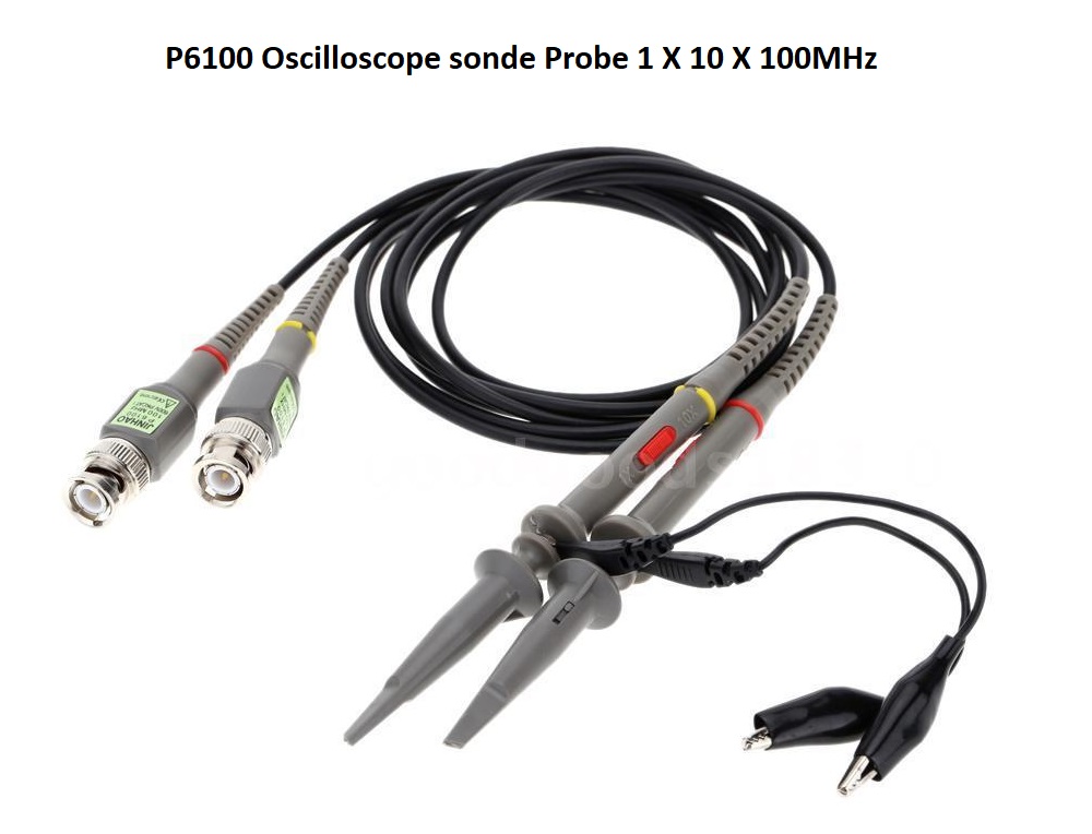

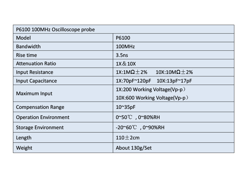

Sujet : Sondes oscilloscope ? Nouveau | De Schoser Le 08-01-2019 à 16:53 sta |
à Jacques :
P6100 Oscilloscope sonde Probe 1 X 10 X 100 MHz = environ 10 euros la paire !
- Je les utilises depuis de nombreuses années sans aucun soucis !

Toutes celles à 20 euros et un peu plus chères, vendues en France viennent du même endroit ?

TOUTES les sondes d'oscillo finissent à la longue par développer des faux contacts, Il faut considérer que c'est une usure normale. J'ai obtenu la meilleure longévité avec des sondes Tektronix , mais elles étaient assez coûteuses.
Par contre si vous travaillez avec du matériel à lampes utilisant des tensions plus élevées il faut impérativement s'assurer qu'elles sont prévues pour supporter au minimum des tensions (peak) de 500 volts. La majorité des probes actuelles bon marché ne supportent que des tensions bien plus faibles et peuvent développer des arcs internes voire même des court-circuits si utilisés sur des appareils à lampes comportant des tensions élevées. Si cette spécification n'est pas fournie par le fabricant de la sonde il s'agit alors d'une fabrication de qualité douteuse et mieux vaut alors s'abstenir.

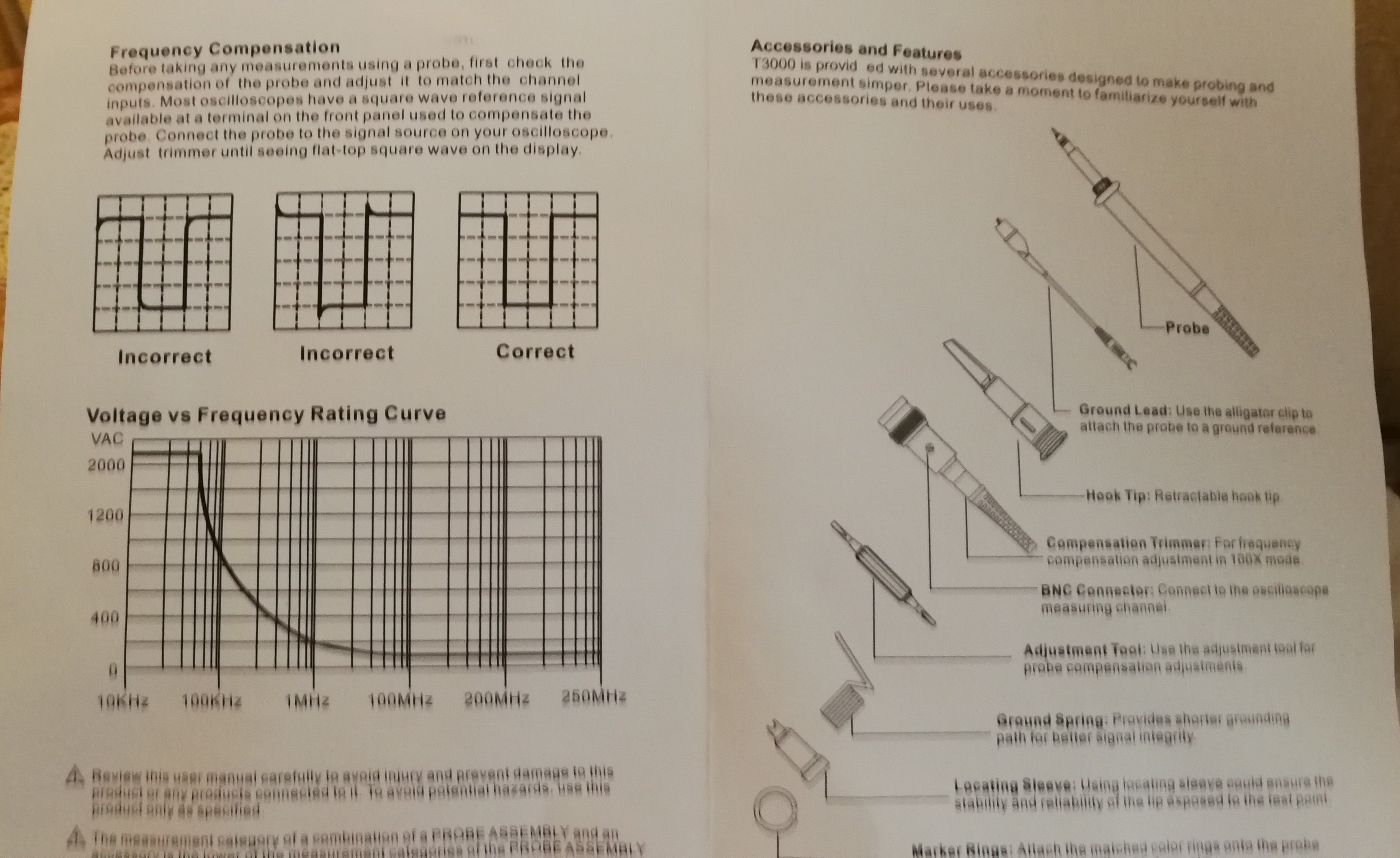

Arrivant comme la maréchaussée -sans bouclier- j'aurais voulu signaler une particularité dont il aurait fallu tenir compte. Parmi les données d'une sonde : bande passante, impédance et tenue en tension, c'est la dernière caractéristique qui m'a fait choisir un modèle pour mon petit oscillo de dépannage (un DSO112A) portatif dont la tension max d'entrée est limitée à 50 V ! Avec une sonde 1/100 dont la tension max est de 2,5 kV, ya moyen de voir venir !
Hé bien non, ce n'est pas si simple. Voir la courbe Voltage/Frequency jointe ----->
On peut voir qu'aux environs de 20 ou 30 MHz, cette tenue en tension tombe à 100 V !
Ce n'est pas grave pour cet oscillo qui ne monte pas à ces fréquences, mais pour un oscillo digne de ce nom, il peut y avoir des surprises. ... enfin ça doit être rare : 2,5 kV à 50 MHz, où pouvons-nous voir cela ?
Alors, méfiance sur les données masquées !
