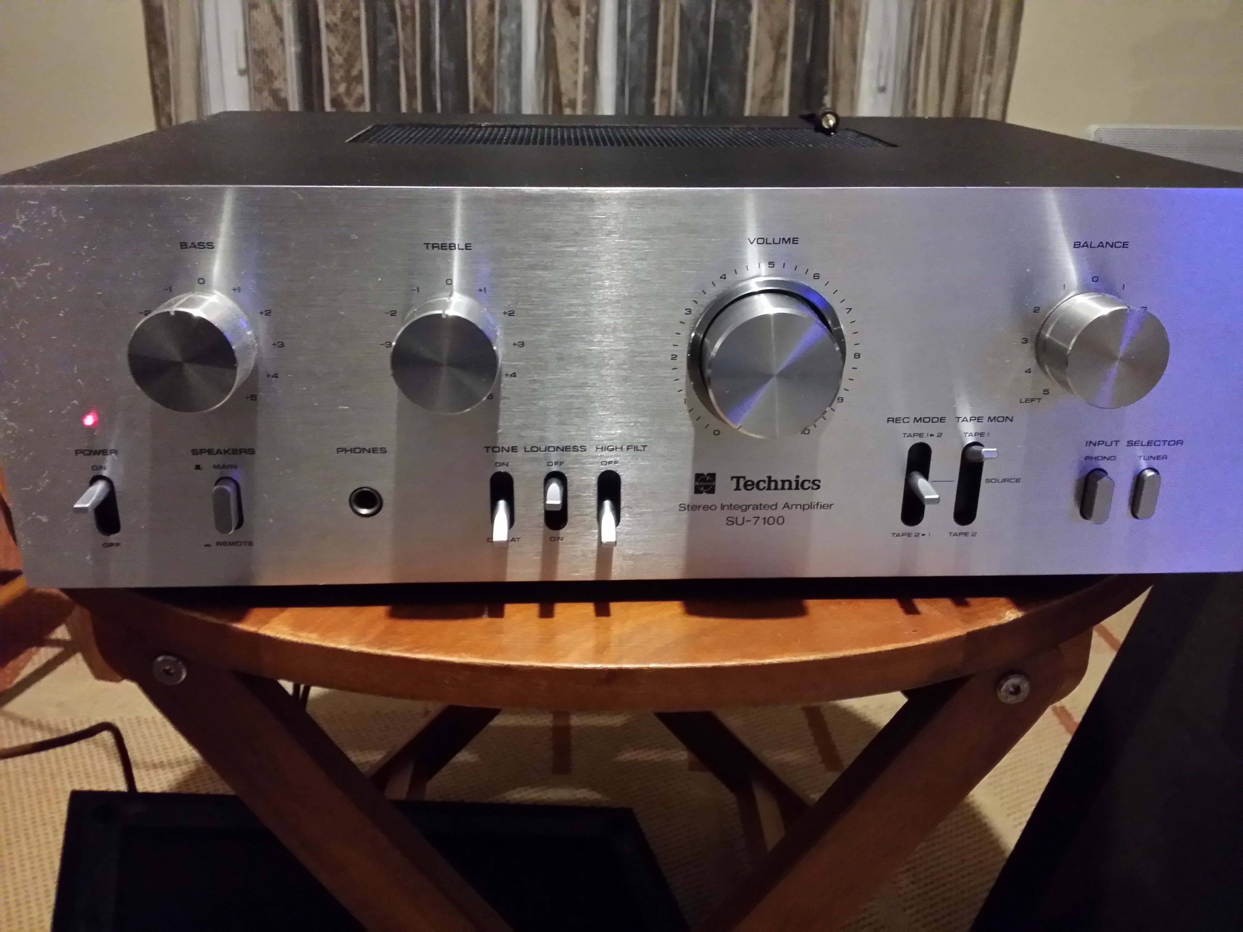

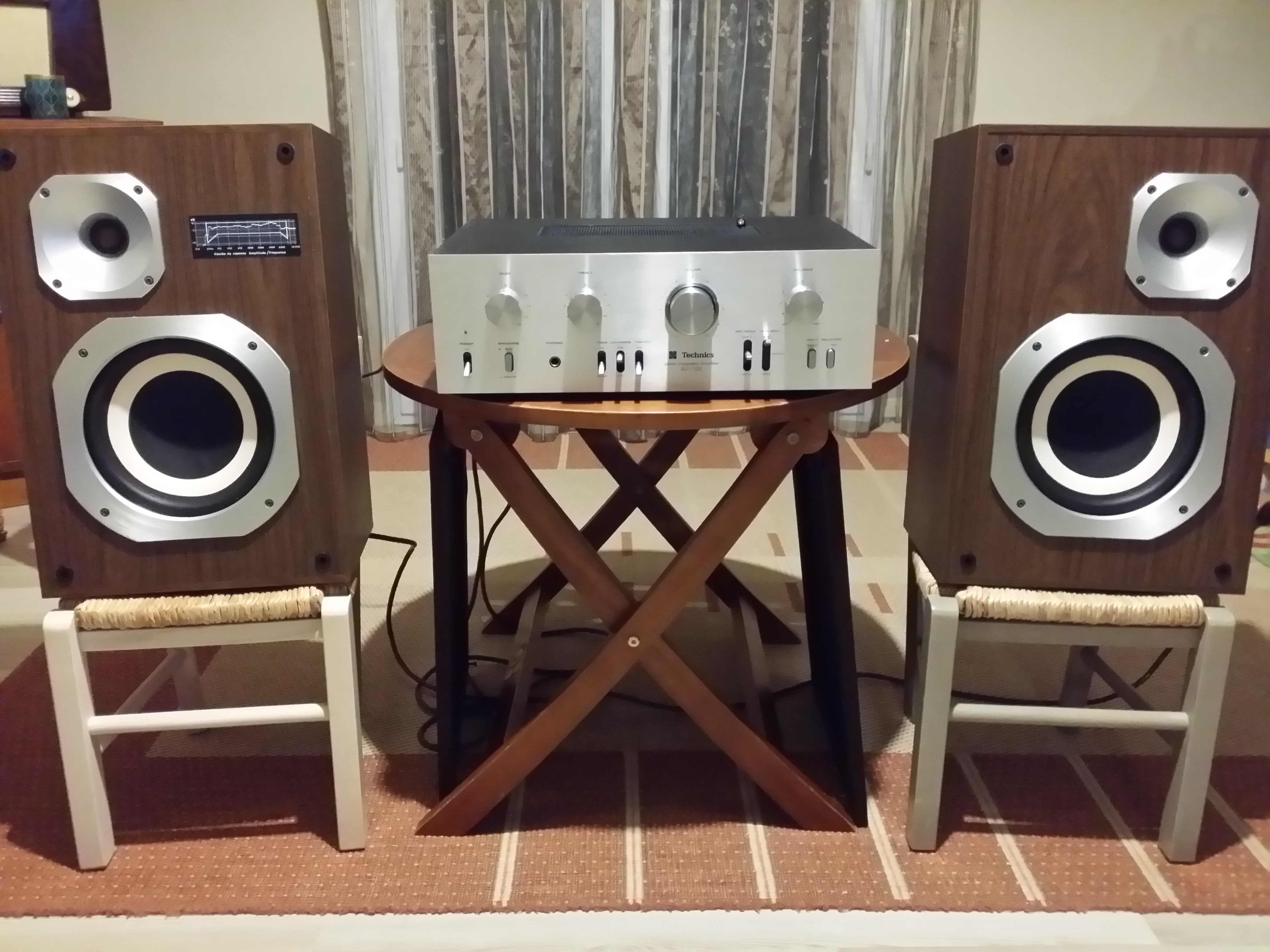

    Voici un ensemble sauvé de la benne et réparé aujourd'hu.i
    Enceintes
    - changement des suspensions boomers et isolation intérieur
    Ampli
    - Changement : 2 STK, 4 transistors, 1 diode, 4 resistances, 11 condos, 3 potentiomètres
    - modification du bornier HP
    Petit ensemble sympa à écouter
    Bonne soirée

    belle trouvaille. Dommage de laisser partir du matériel de ce genre à la destruction (?). Chez moi c'est fini, on ne plus récupérer dans les bacs (enfin ce n'est sans doute pas perdu pour tout le monde !).
    Vous avec refait les suspensions de boomers avec quoi ? du générique en rouleau et de la colle à HP ou un kit pour ces boomers là ? en tous cas bravo, bel ensemble

    C'est un ensemble qui doit bien chanter.
