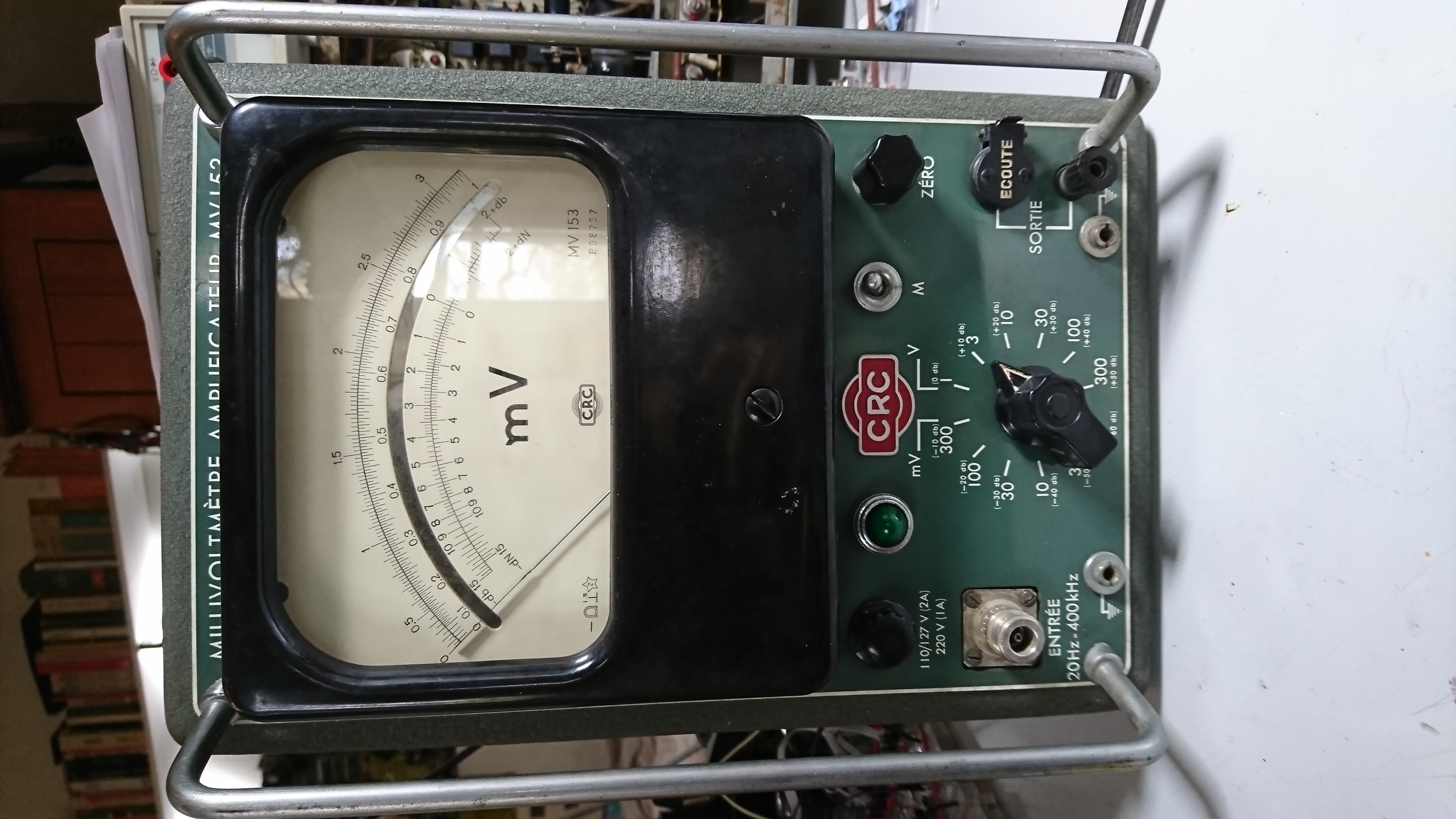

Le Wattmètre va bien, il se repose sur une étagère en attendant que je lui trouve une place digne de lui
une petite photo de la façade de mon MV153. Le mien a une entrée coaxiale type N.
Toutes sauf deux des neuf lampes sont des Belvu, les deux autre sont des Sylvania.
