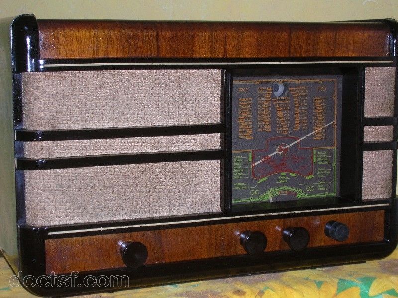

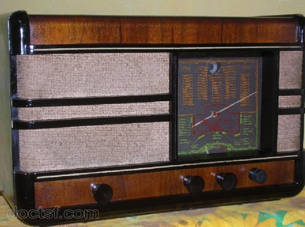

    Un petit nouveau assez ''exotique'' :
    - Ebénisterie bakélite et bois très conforme au Philips 446A et logo Philips sur le cadran. (similaire aussi à un Radiola, 189 je crois).
    - Châssis marqué 400A 29.
    - Lampes ECH3, EF9, EBL1, AZ1 pas d'EM.

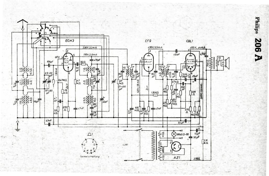

    - Schéma (ci-joint) assez similaire à Philips 206A sauf la partie BF très simplifiée.
    Par rapport au 206A le filtrage est inversé 15µF à la place du 50µF . De plus les valeurs du montage étaient respectivement 16µF et 32µF ce dernier ayant été changé, donc la valeur d'origine était peut-être 50µF ? J'ai mis à neuf les deux dans la configuration du montage soit 22µF à la place du 16µF et 33µF à la place du 32µF (peut-être aurais-je dû mettre 50µF à la place du 32µF comme l'indique le schéma et être plus près du 15µF pour l'autre ?).

    A noter : la résistance 1,8K du schéma 206A est remplacée sur le montage par l'excitation du HP.

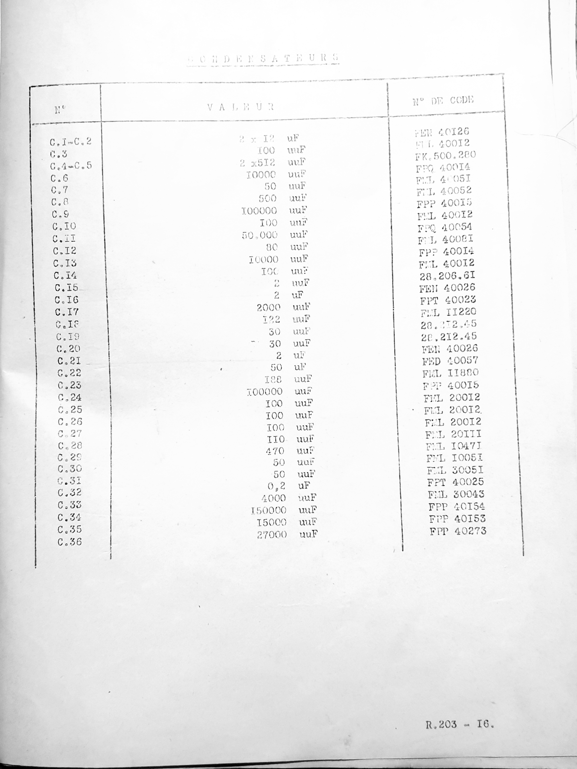

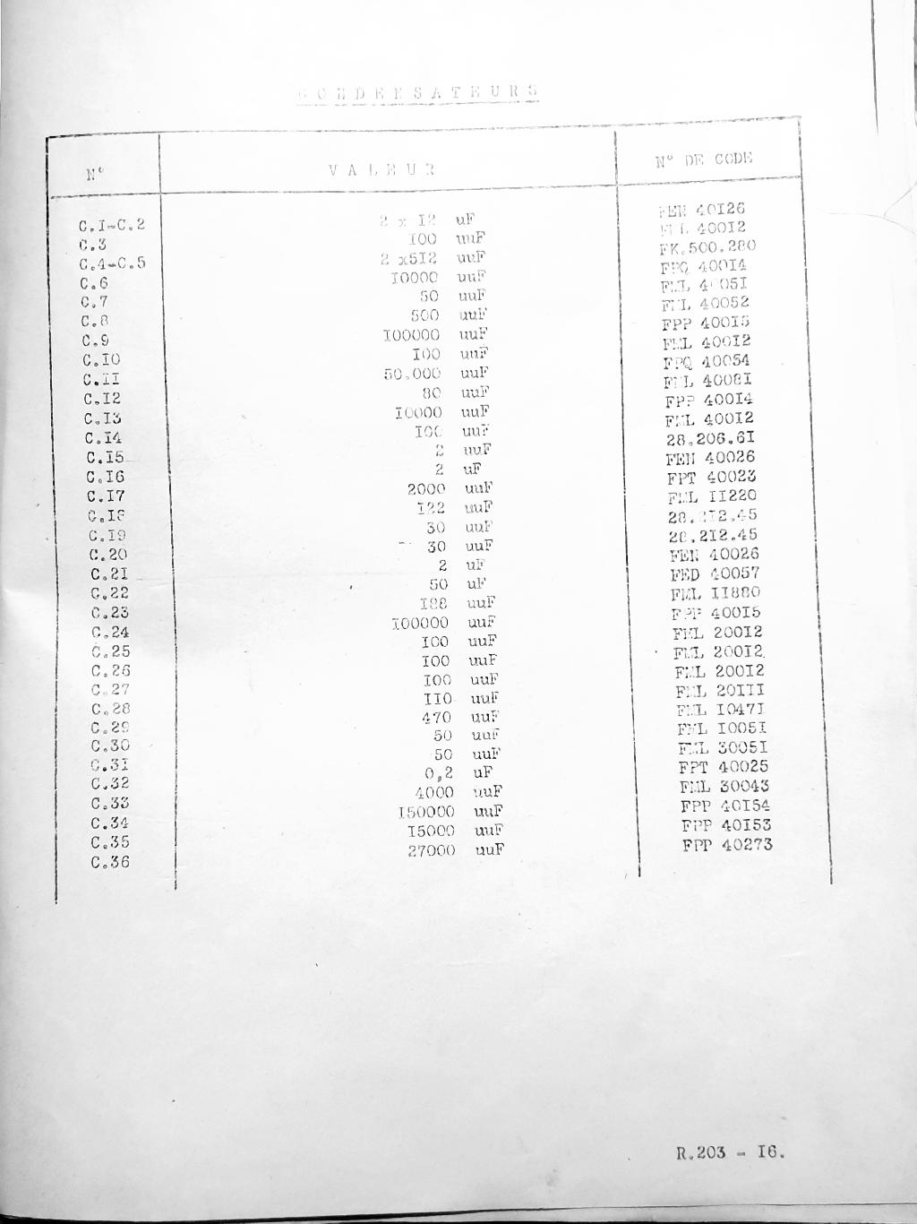

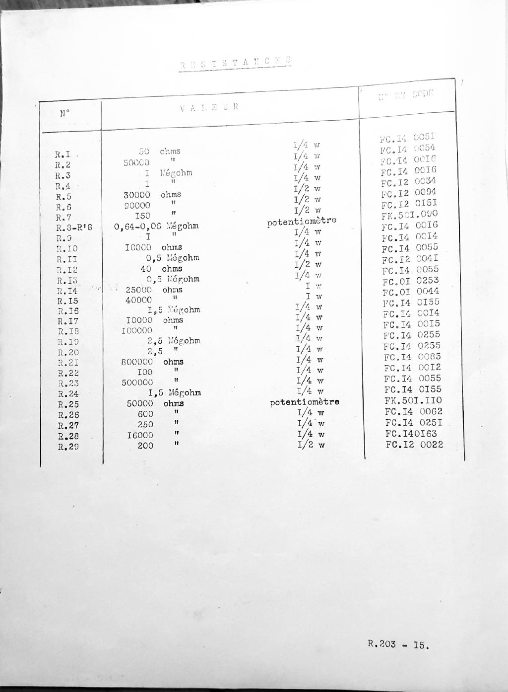

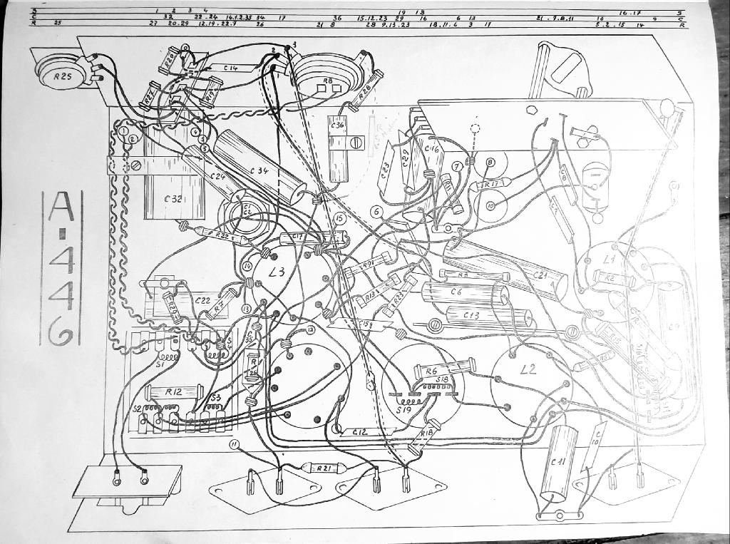

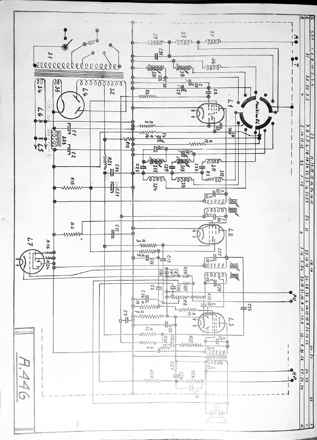

    Voici quelques extraits de la doc du 446A français (il existe aussj un 446A suisse) si cela peut vous être utile,
Sujet : Philips 446A Nouveau De pc24  Le 27-01-2019 à 18:33 sta
    Merci pour la doc : je n'avais pas ce schéma mais plusieurs aitres éloignés de mon montage.. Il est un peu plus ressemblant au mien que l'original. Peut-être un mix avec le 206A donnera quelque chose...
