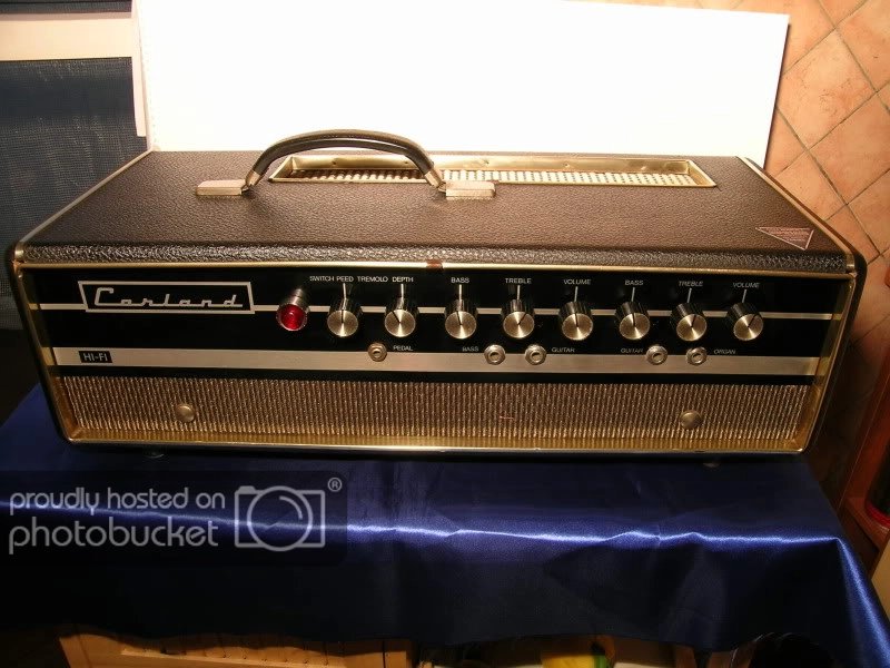

c'est ce genre d'ampli ? c'est rital ...
https://www.guitariste.co…
rien lu sur les jacks HP (évidemment on n'allume jamais l'ampli sans un baffle bien raccordé et vérifié, surtout s'il est à lampes !)
bonne recherches
Julien
Sujet : corland Nouveau | De julienbeta Le 05-02-2019 à 13:30 sta |
désolé pour l'image qui ne marche pas ....
Sujet : corland Nouveau | De julienbeta Le 05-02-2019 à 13:34 sta |

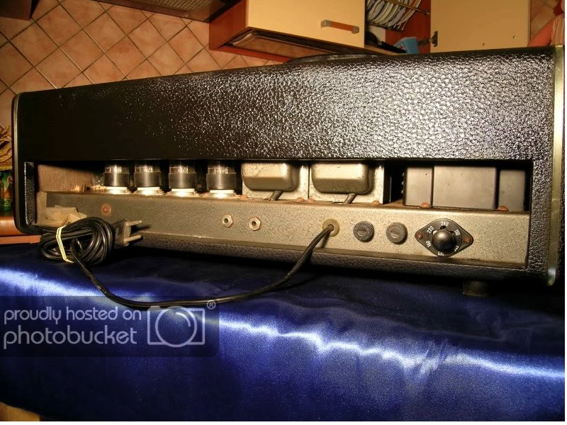

de dos on dirait bien du jack normal ... mais est-ce cet ampli là.
En tous ça semble être du matériel sérieux vu comme ça

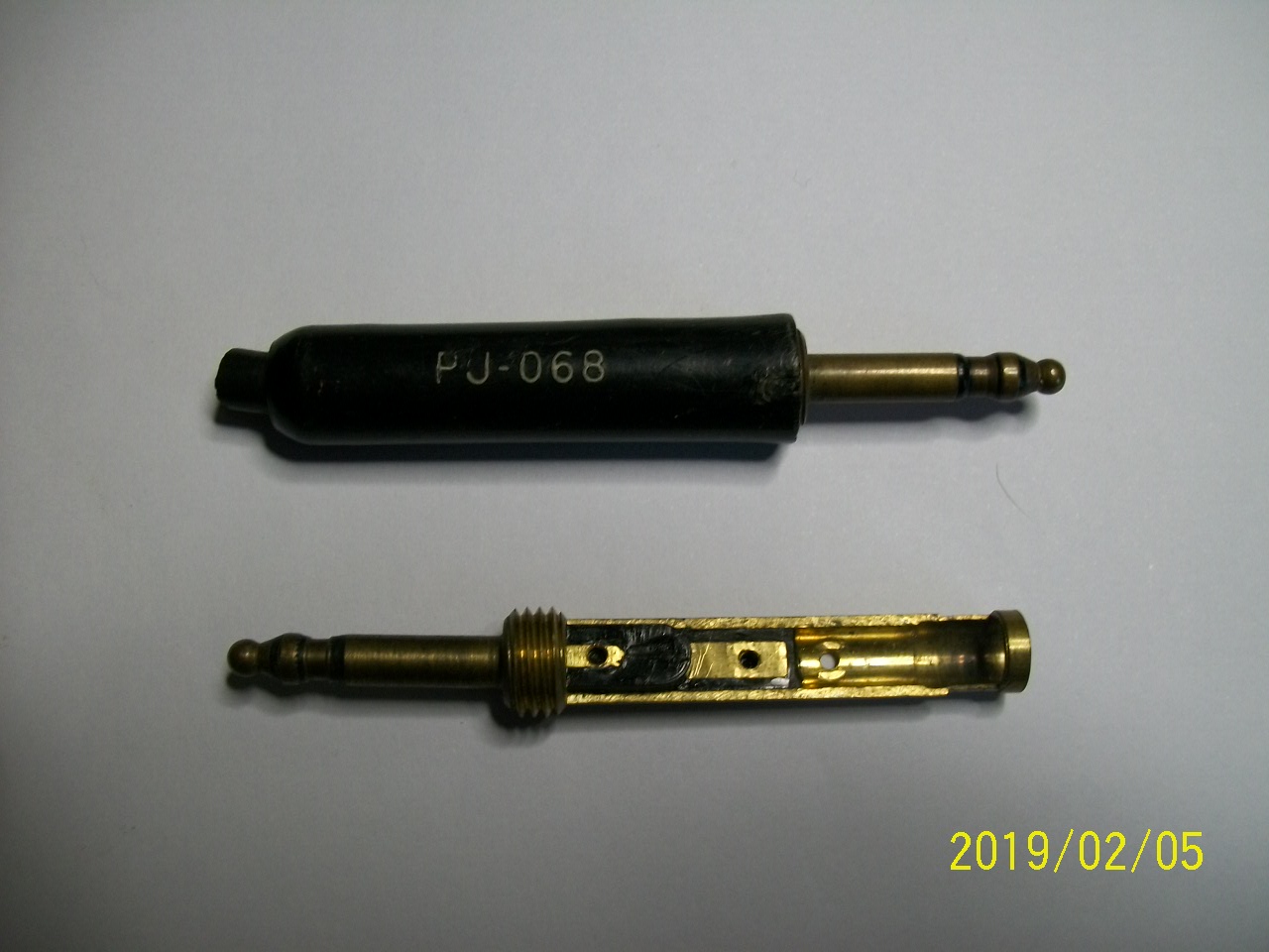

Sujet : corland Nouveau | De Pascal Le 05-02-2019 à 16:44 sta |
Voir un Plug PJ-68 de diamètre 5.2 mm, très courant dans le surplus militaire WWII. Servait entre autre de connectique pour les microphones des émetteurs et des amplificateurs BF Kaki. Monté aussi sur le matériel d'émission Drake à tubes.
Jack plus dur à trouver.

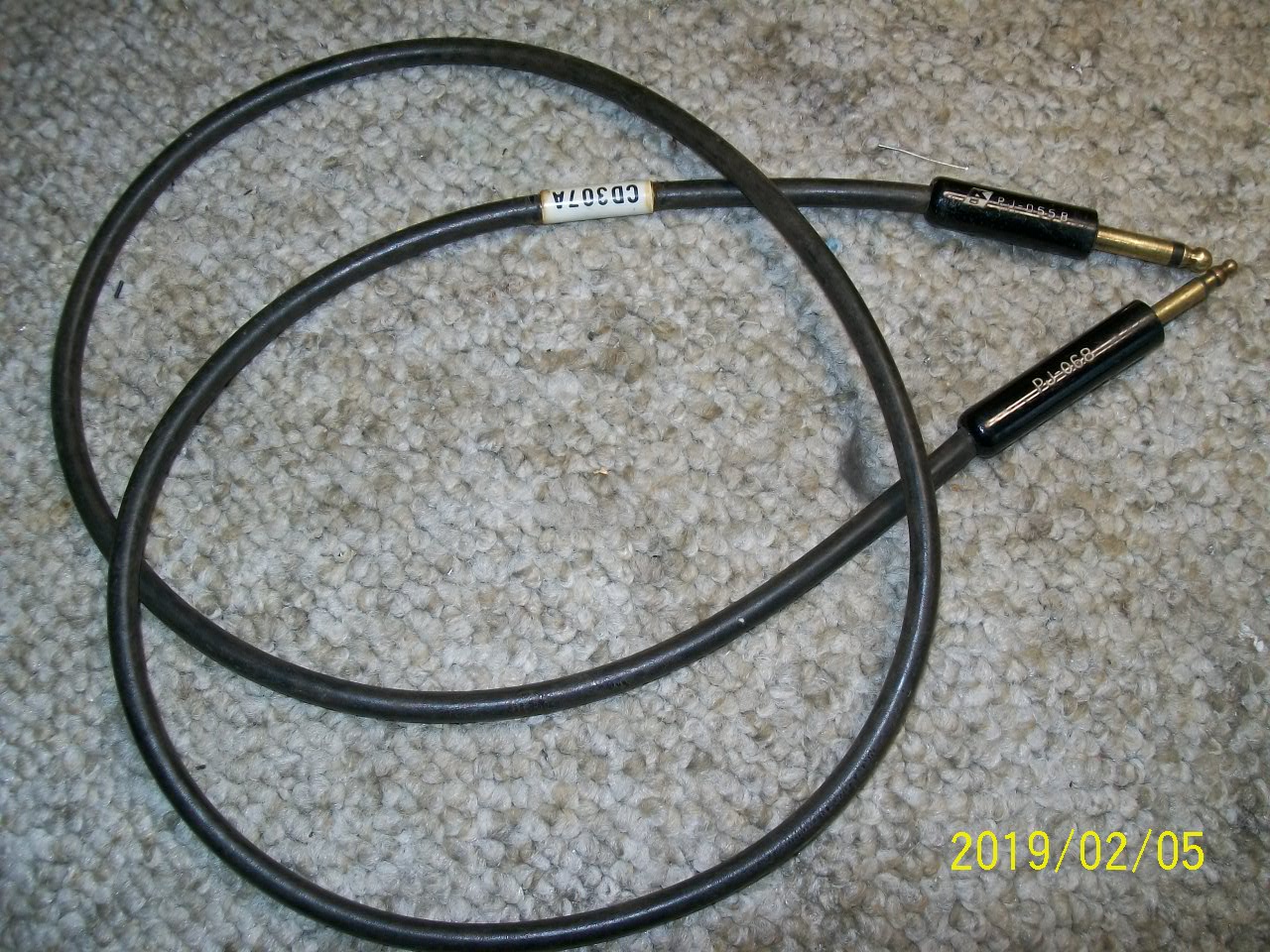

Sujet : corland Nouveau | De Pascal Le 05-02-2019 à 17:15 sta |
Une autre photo d'un cordon CD307A avec des plugs Kaki en laiton PJ-055B (6.35) et PJ-068 (5.2), de hautes qualités vis à vis du matériel civil équivalent. Fixations internes des liaisons filaires par vis ou soudures.
