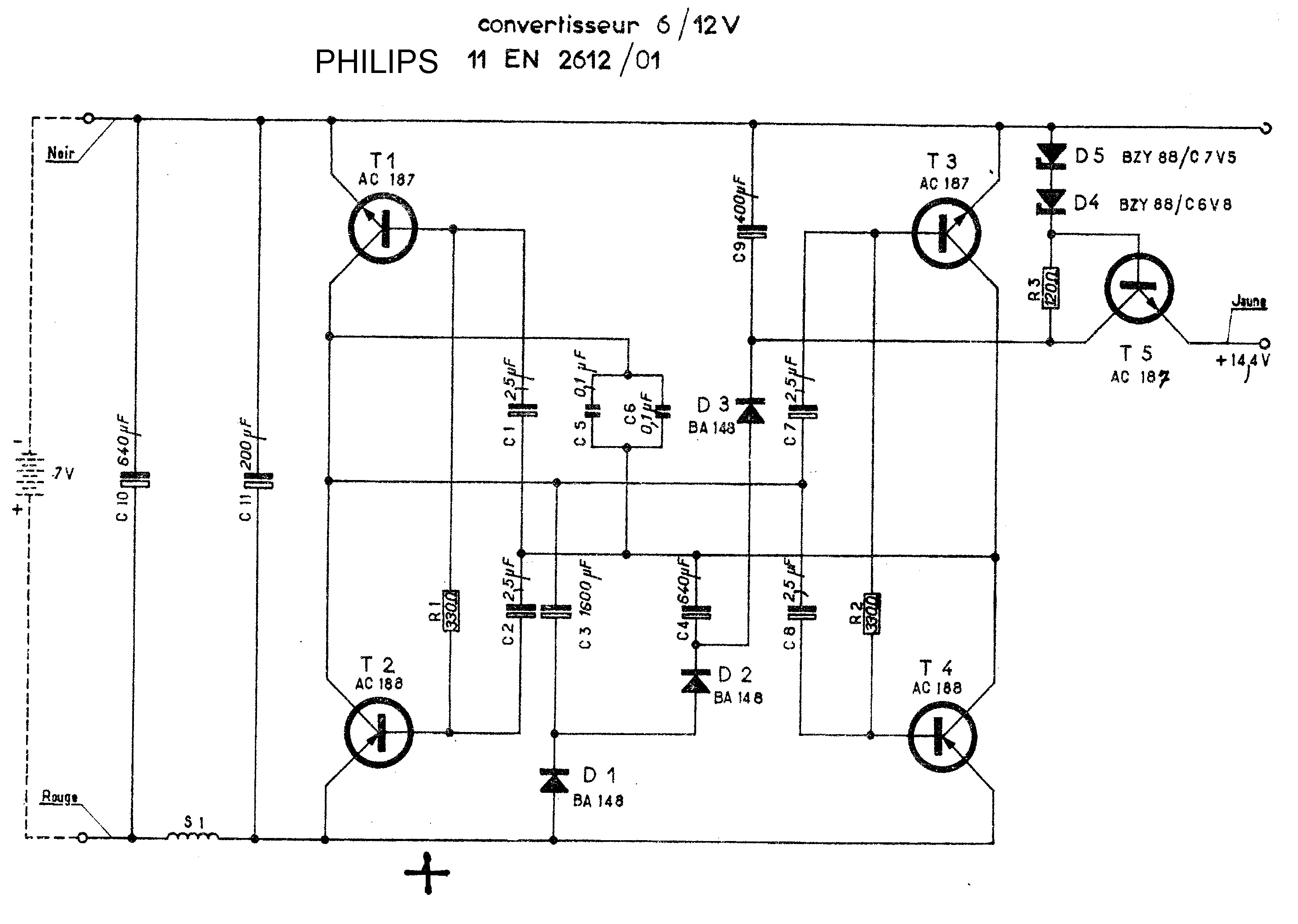

    s'il ne consomme pas trop, il y a ce converto que Philips vendait à l'époque

    Le convertisseur proposé par F6FLC date bien de cette époque: tout germanium

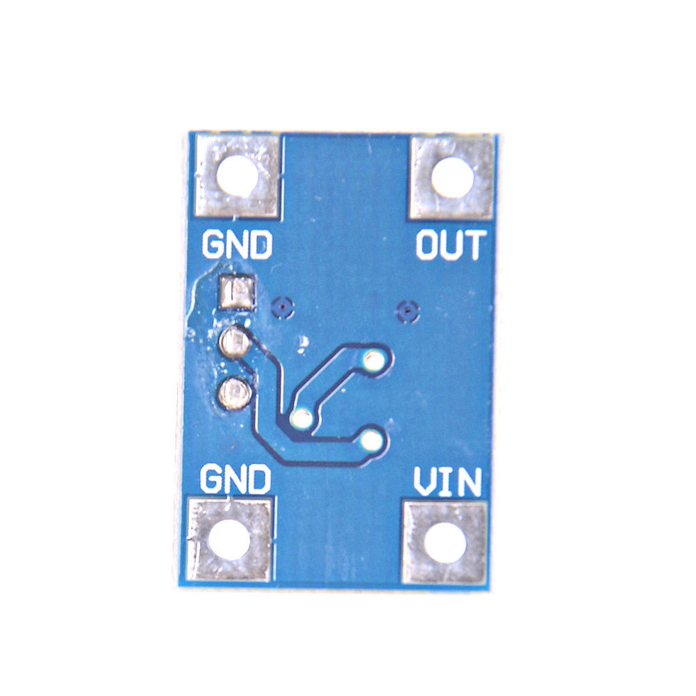

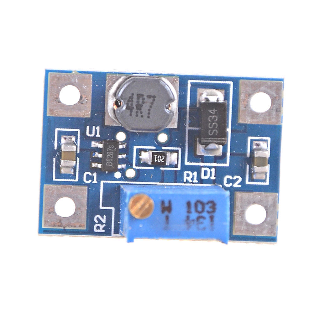

    Bonjour. Un petit convertisseur Step Up pour 1, port gratuit, venant de Chine.
    Oscillant à 1.2 Mhz, cela ne gênera pas la réception des GO. Sur la baie.

    oui, ils ont sorti ce converto dès qu'il y a eu des autoradios à transistors en 12 V dans les années 70, et encore pas mal de voitures en 6 V
    évidemment que le step-up chinois est plus intéressant, mais pas pour les puristes !

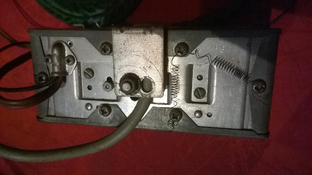

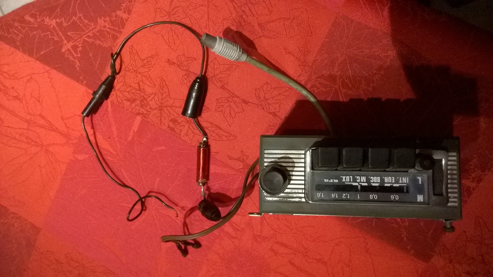

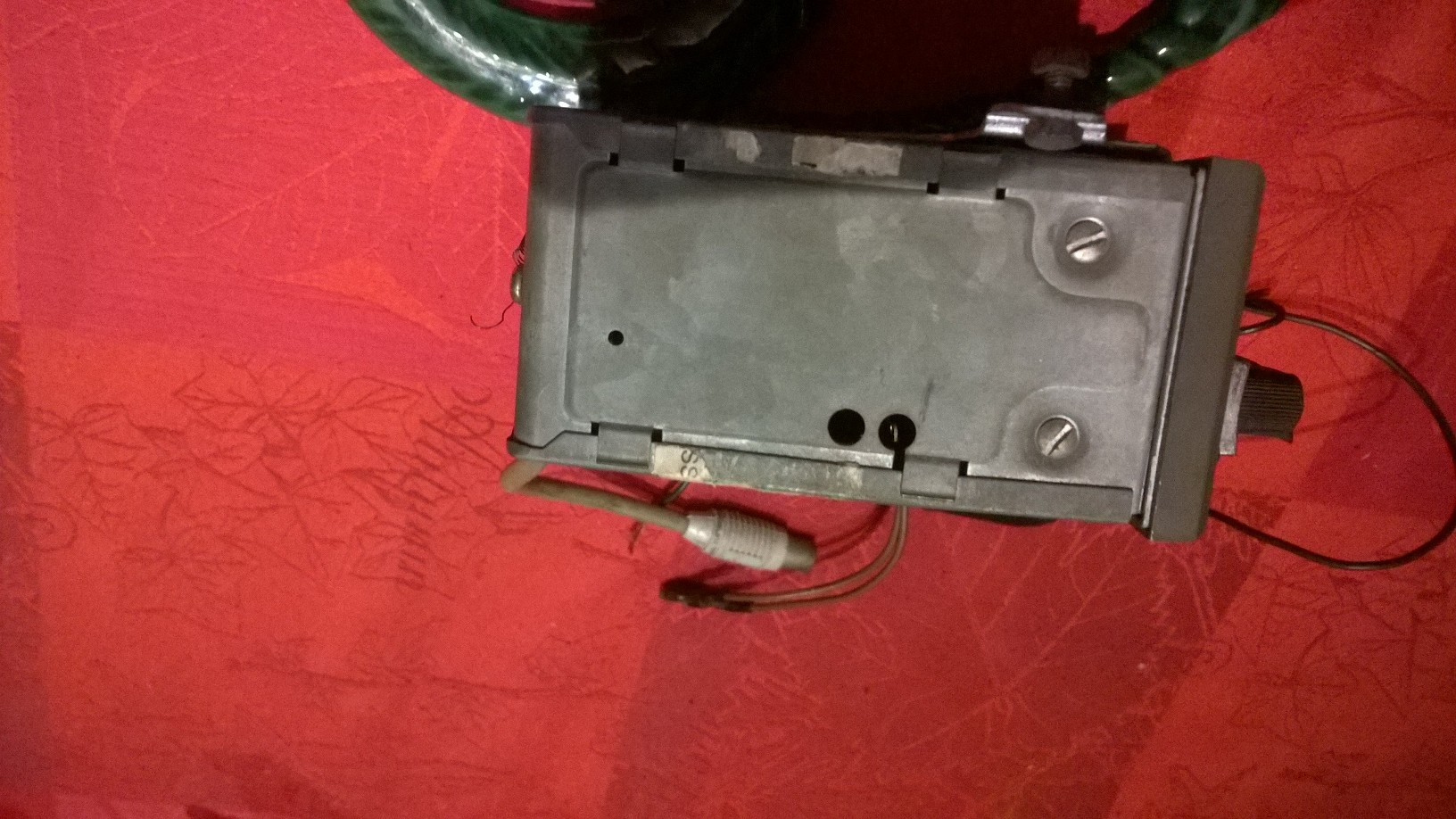

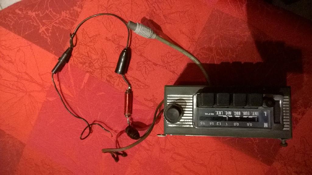

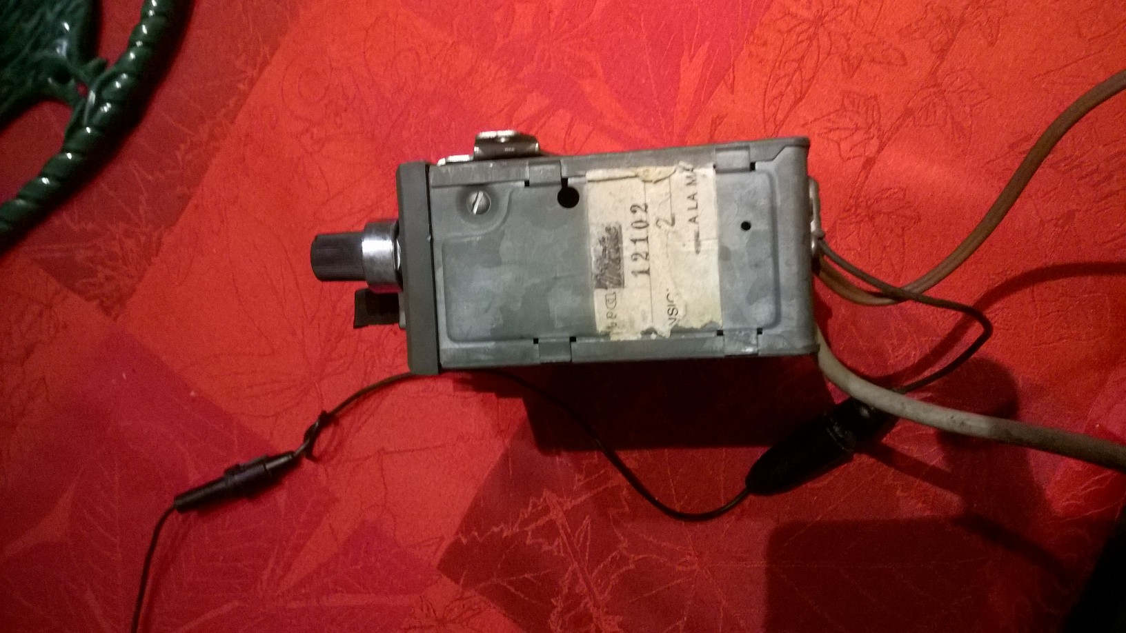

Sujet : question sur Autoradio Ara Nouveau De Mahe-ara  Le 22-02-2019 à 22:42 sta
    Si je suis les derniers conseils vous me proposer de faire du 12 v avec le 6 v.de ma 4L...
    Pourquoi pas. Cependant il serait plu simple de trouver comment commuterbl'autoradio en 6 v.

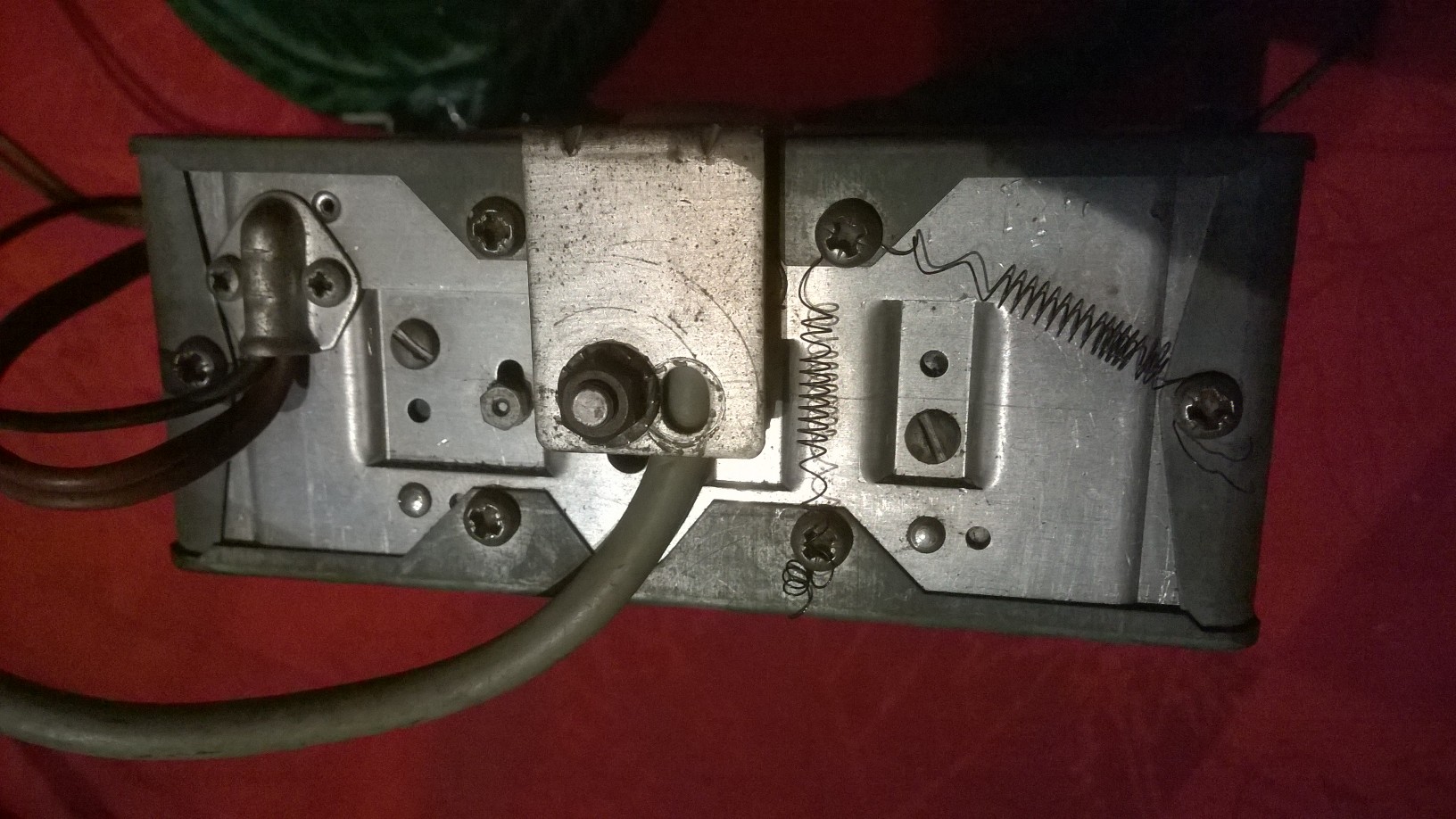

    Sinon des photos en pj.
    Une de face (ou on voit le fil d'alim avec la bobine...qui sert à quoi ?)
    Puis arrière , il y a un trou où on peut accéder à une vis cruciforme (?)
    Côté avec une étiquette sur laquelle on devine 12 v et - à la masse.
    Et l'autre coté ...
    Sur un des côtés : 2 trous ...
    Merci pour vos éclairages.
Sujet : question sur Autoradio Ara Nouveau De Gilbert  Le 22-02-2019 à 22:57 sta
    D'après votre première photo (prospectus)il semble qu'il n'existe pas de modèle commutable, mais seulement des modèles en 12 ou en 6 volts.
    La bobine sur le fil d'alimentation est certainement une self antiparasite.

    Bonjour. Votre autoradio est prévu au départ, soit pour du 6V soit pour du 12V Vous ne pouvez pas choisir la tension d'alimentation c'est soit l'une, soit l'autre sans possibilité de pouvoir la commutée.
    Ara ce n'est pas du Point Bleu ! S'il est marqué 12V sur l'étiquette, c'est qu'il est prévu pour être raccordé sur cette tension, pas une autre.
    A moins qu'a l'intérieur du boitier il y ai une commutation prévu pour basculer sur une autre tension, mais pour cela il faut ouvrir les deux capots qui tiennent par chacun par deux vis.
    Ce n''est pas la mer à boire pour ouvrir cela !
    Avec les photos que vous avez fait, c'est un jeu d'enfant que d'ouvrir cet autoradio.

    Sinon, pour 3,49 dollars, ce converto :
    entrée 6 à 30 V, sortie 5 à 30 V, jusqu'à 3 A
    https://www.ebay.com/itm/…
    seul pb pour les GO, fonctionne à 180 kHz, à mettre dans un coffret étanche à la HF
Sujet : question sur Autoradio Ara Nouveau De Pascal  Le 23-02-2019 à 17:21 sta
    Impossible, la 4L date de 1967, monter un convertisseur statique de maintenant, est strictement impossible. En plus cela bat en plein la seule bande de fréquence ayant la possibilité de recevoir un programme parlé in Français dans la journée, presque pile sur RMC

    Alors il reste le Philips à germanium à construire qui ne rayonne pas et qui est d'époque
