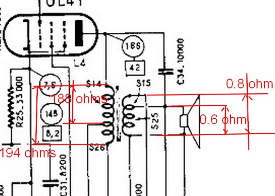

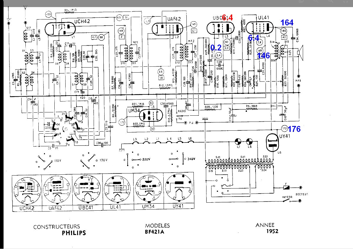

Bonjour à tous. J'ai rénové ce poste et je l'ai fait fonctionner par l'intermédiaire de la prise PU. Il a fonctionner 10mn à volume assez fort pour le tester, puis brusquement le son est devenu faible et inaudible. Je viens de contrôler le transfo et j'aimerai connaitre votre avis sur les mesures prises à ses bornes (déconnectées). L'état du UL41 ne pourrait-il pas être en cause?
Merci.

Bien sur, l'UL41 tout comme l'UBC41 pourrait etre en cause cependant dans votre rénovation, aviez vous changé C53 3,9nF (condo de liaison)
Sinon C54 10nF et les condos de filtrage C10 & C11 50µF ?

Quelques mesures de tension seraient utiles
Sujet : Philips BF 421A Nouveau | De Philippedenantes Le 15-03-2019 à 11:00 cms |

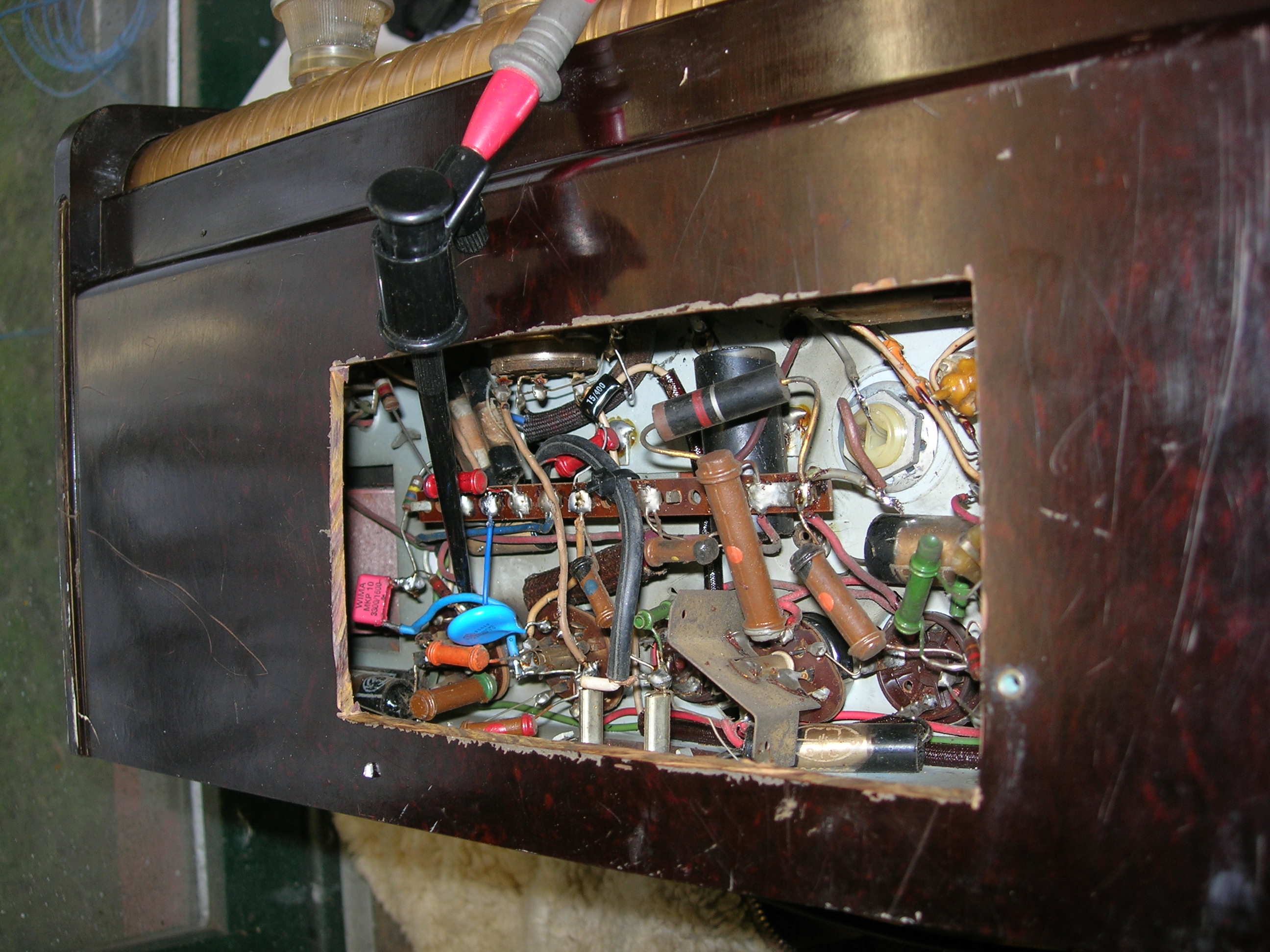

Bonjour. Oui j'avais changé les condos, et la seule mesure que j'ai pu prendre sont aux bornes du transfo une moyenne de 170v, n'ayant plus accès sous le chassis à cause d'une visse de bouton qui c'est cassée.

J'ai découpé le fond afin d'accéder au chassis et j'ai pris des tensions, et celle sur le UBC41, semble être mauvaise?
Sujet : Philips BF 421A Nouveau | De Philippedenantes Le 15-03-2019 à 18:54 cms |
Ne cherchez plus c'était un condo (c32). Merci àtous et bonne soirée.

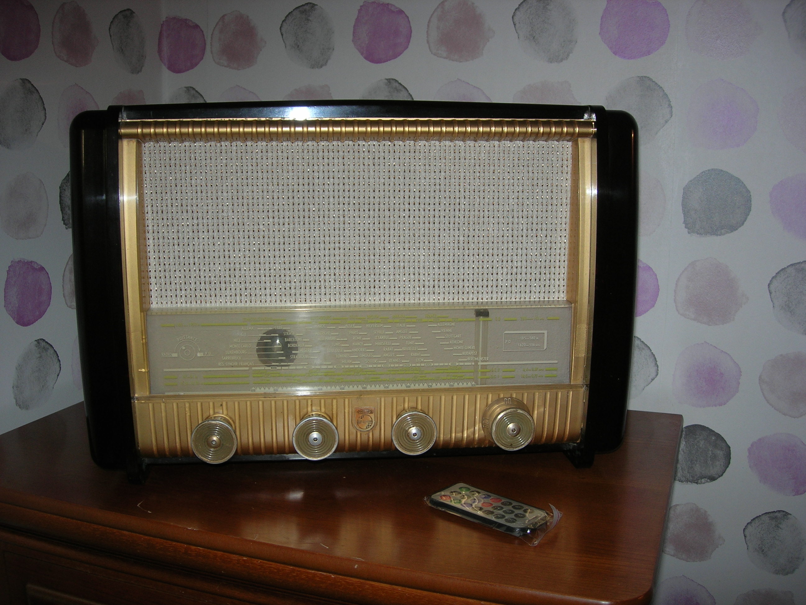

''J'ai rénové ce poste''
Sur la Photo l'on aperçoit encore de nombreux Condensateurs Goudron ?
- Pourquoi ne pas les avoir remplacés ?... Ils sont tous défectueux !

J'ai remplacé tous les condos, il fonctionne à merveille sur PU.Il en valait la peine non?
