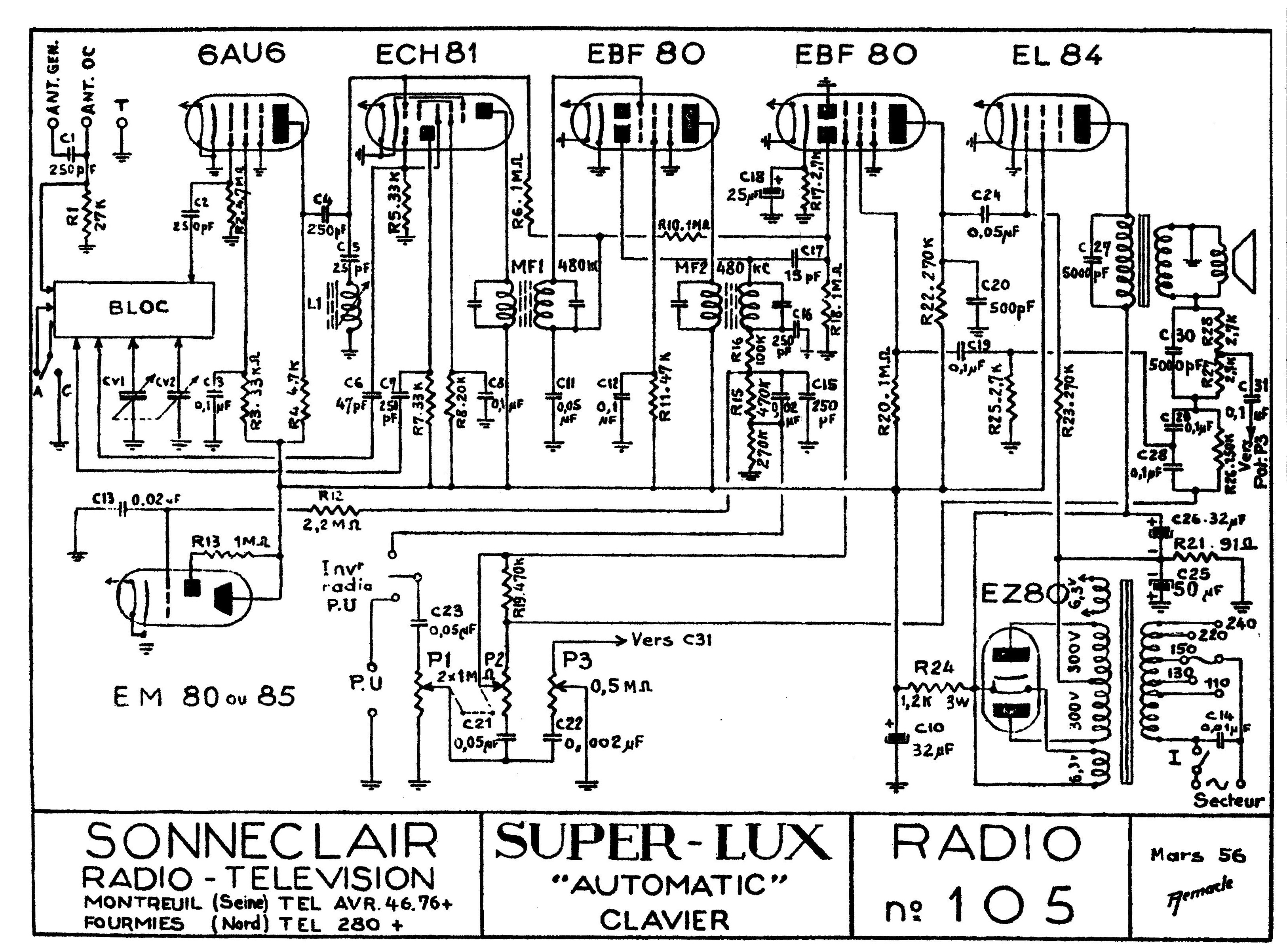

tsf sonneclair 6 lampes lux 3, j'ai laissé le potar pour l'interrupteur, ainsi que les aigus graves, mais la piste du son était partiellement coupé, j'ai donc ajouté sur le coté, un potentiometre de 500k , j'ai essayé un logarithmique et un linéaire, le problème reste le même, le son au minimum reste encore un peu audible qu'el peut-être le problème, un condo ou autre chose, merci de vos réponses

Bonjour Gilbert,
S'agit-il de ce modèle-ci http://www.tsf-radio.org/… ?

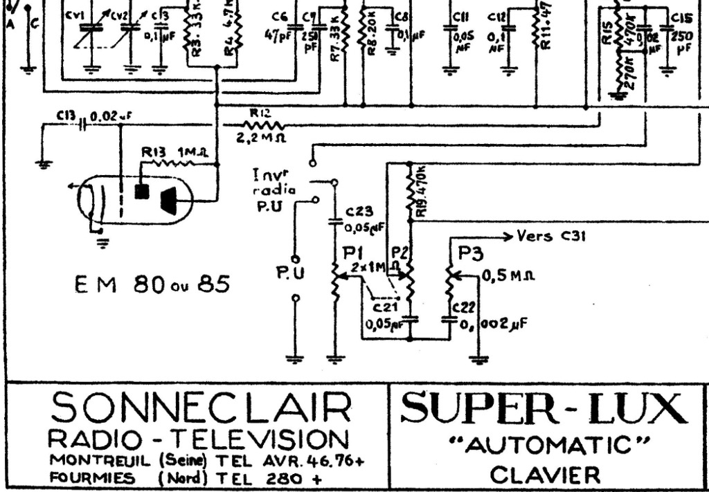

Si c'est le cas la commande de volume est complexe, faite au moyen de deux potentiomètres mécaniquement jumelés qui gèrent simultanément la volume et la contre-réaction, voir l'extrait ci-contre.
Donc expliquez-nous clairement ce que vous avez fait, quel potentiimètre de 1 M a été remplacè, celui de gauche ou celui de droite et ce que vous désirez faire.
HLJ.
Sujet : probleme minimun son Nouveau | De Gilbert Le 25-04-2019 à 12:05 sta |
bonjour, ce n'est pas le super lux 7 lampes , mais le lux 3, 6 lampes, il y a un seul potentiometre une partie pour les aigus -grave, et l'autre partie pour le reglage son, j'ai dessoudé les fils de cette partie son défectueux, et ressouder sur un potar neuf de 500kB et aussi A, mais meme resultat , le son minimum ,reste, sur une échelle de dix, environ 2, merci
