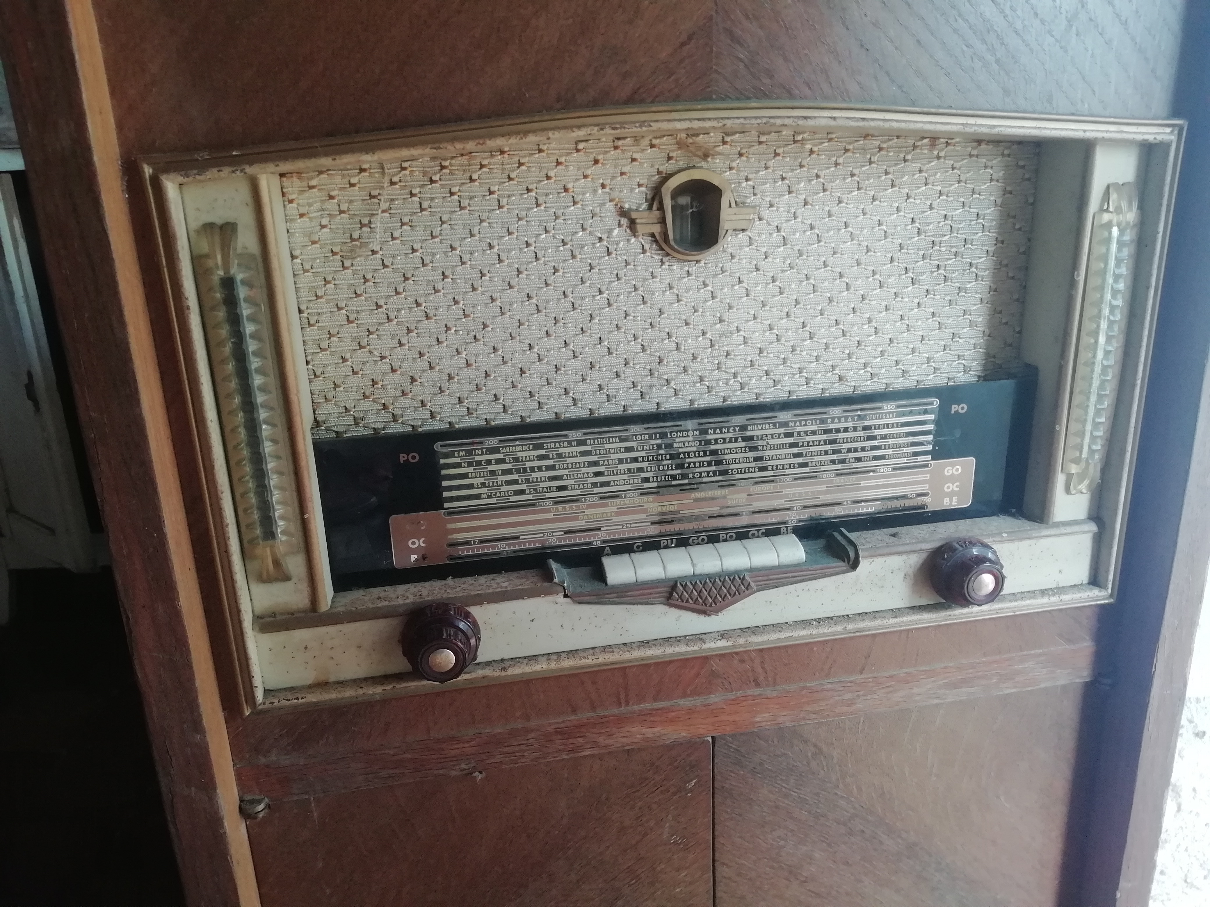

Je viens de récupérer ce vieux poste, je ne trouve pas de marque.
Je l'ai branché, il s'allume mais en voulant tourner le bouton de droite je me suis pris une châtaigne !!!
Vous avez une idée d'où ça pourrait venir ?

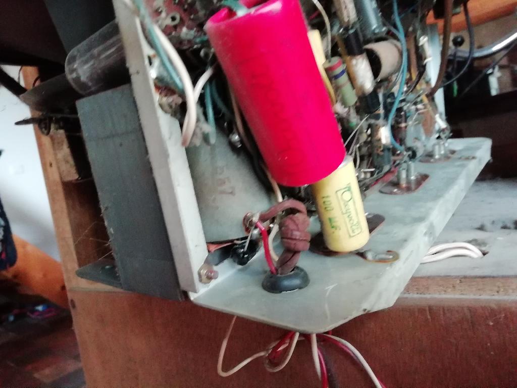

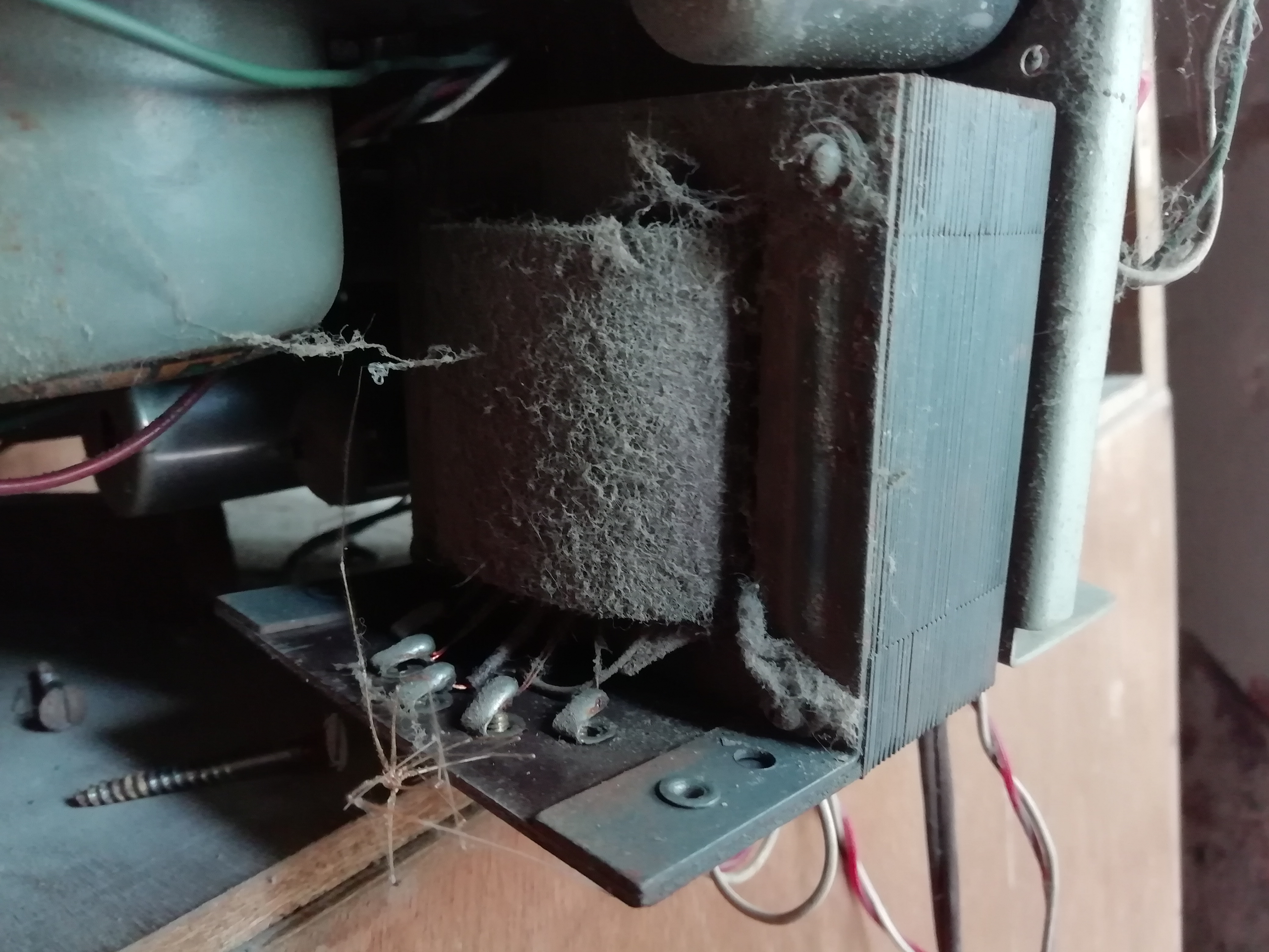

Sujet : Chataigne sur un bouton ! Aïe aïe aïe Nouveau | De Raphael41 Le 25-04-2019 à 18:26 sta |
Voici les photos de l'alimentation...
Les fils rouge et blanc repartent au tourne disque situé en dessous
Le courant arrivent par le fil marron
Voilà... Des avis ?
Raph
Sujet : Chataigne sur un bouton ! Aïe aïe aïe Nouveau | De Radiolo Le 25-04-2019 à 18:53 sta |
le fautif est la il y en a un de visible mais peut etre un autre planqué derriere
a supprimer d'office ou remplacer pas une capa de meme valeur de type X2

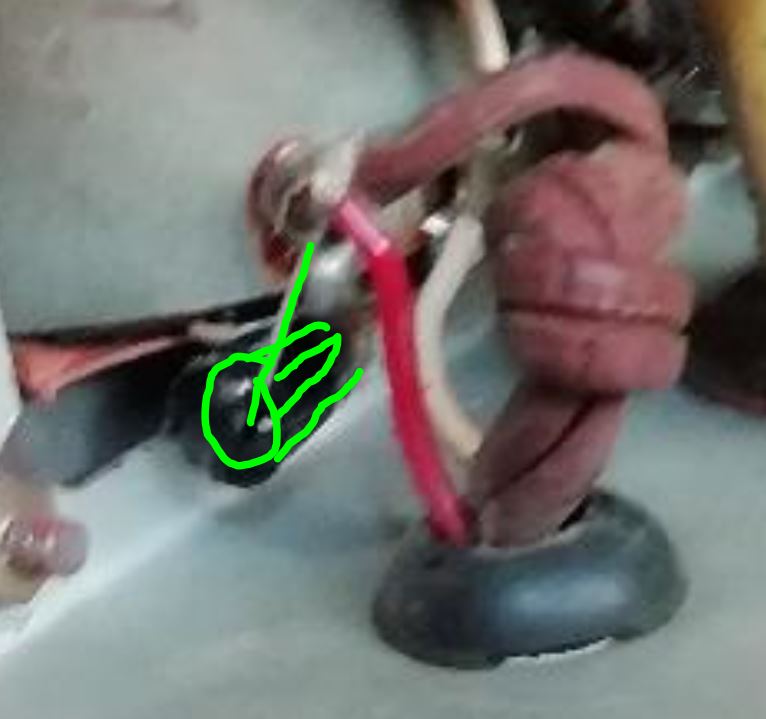

Sujet : Chataigne sur un bouton ! Aïe aïe aïe Nouveau | De Raphael41 Le 25-04-2019 à 19:01 sta |
Merci mais que dois-je supprimer d'office exactement ?
Sujet : Chataigne sur un bouton ! Aïe aïe aïe Nouveau | De Radiolo Le 25-04-2019 à 19:28 sta |
oui vous pouvez le supprimer cat en cas de C/C il met le secteur sur le chassis et cherchez s'il n'y en a pas un autre sur l'autre fil secteur, il vont souvent par paires
Sujet : Chataigne sur un bouton ! Aïe aïe aïe Nouveau | De Raphael41 Le 25-04-2019 à 20:09 sta |
Je veux bien mais je sais pas de quoi vous parlez !!! 😊
Sujet : Chataigne sur un bouton ! Aïe aïe aïe Nouveau | De Thevenin Le 25-04-2019 à 20:31 sta |
ils parlent du condensateur noir dans une enveloppe en verre qui est entre le transfo et le chassis (colorié en vert sur la photo)
Sujet : Chataigne sur un bouton ! Aïe aïe aïe Nouveau | De Raphael41 Le 25-04-2019 à 20:36 sta |
Ouh là oui pardon je n'avais pas vu la photo et le coloriage sur le condo !!!
Merci !!!!
Sujet : Chataigne sur un bouton ! Aïe aïe aïe Nouveau | De Thevenin Le 25-04-2019 à 22:48 sta |
il faudrait aussi changer le gros condensateur dans un carton rouge a coté du transfo
apres plusieurs 10enes d'années ils sont fatigués ce qui a pour conséquence de générer du ronflement dans le poste
certains peuvent aussi exploser donc a changer par un autre de même valeur (ou presque)
attention au sens en le changeant un condensateur cmimique monté a l'envers exlose
