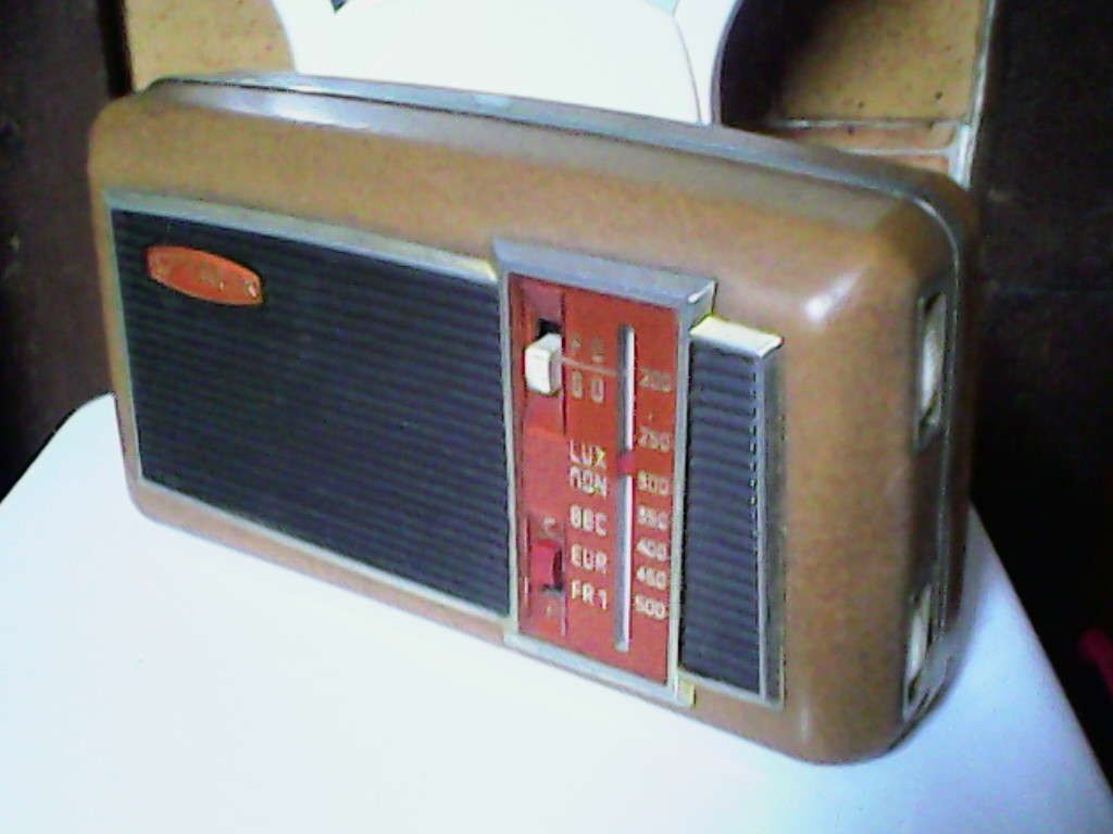

    Premier essai de connexion au forum depuis un smartphone pour vous poser la question des options disponibles pour remplacer un haut parleur de st James optalix.
    En effet j'ai sauvé de l'abandon un st James couleur tabac dont la panne est la coupure du fil de la bobine là où elle quitte le mandrin pour passer sur la membrane. J'ai su remettre 2 petits fils de cuivre et remonter le tout et le HP fonctionne malgré l'absence du soufflet cartonné qui a du être sacrifié, j'ai toutefois un son médiocre. Il fallait s'y attendre, ce bidule n'est pas fait pour être réparé... Je pense avoir assez bien recentré la bobine puisque j'ai des graves, mais je manque d'aigus et sans être mauvais le son est assez curieux. Bon, malgré tout le son reste meilleur que sur le TO 100 jaune pour lequel je cherche toujours les 2 touches.
    J'imagine que trouver un tel HP en neuf dans une boutique relève de l'utopie. Comment faites vous alors ? Même si je ne dois pas être le seul à être assez cintré pour démonter un haut parleur pour y refaire les 2 fils de la bobine j'imagine qu'il doit y avoir plus simple comme solution, genre de compromis entre l'échange standard impossible égard à l'impédance exotique et echange tout court.
    Sinon le poste ne fonctionne pas si mal. Ce doit être un germanium, type auto. Un petit coup d'éponge à révélé un coloris sympa, et un cadran pas trop mal conservé alors que c'est l'action de l'humidité qui avait du dissoudre les fils de la bobine sur la membrane.

    Essai de mise en ligne de l'image. Hélas pour le son le forum ne prend pas le format du magnétophone du smartphone en charge.

Sujet : HP 22 ohms Nouveau De julienbeta  Le 05-05-2019 à 16:58 sta
    avec le diamètre et l'épaisseur du HP on devrait trouver une équivalence non ? (voire une petite photo) peut-être pas en 22 mais en 16 avec un peu de chance.
