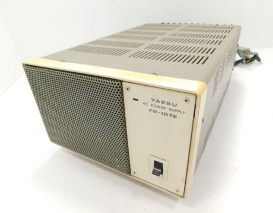

    bonjour -
    je recherche le plan de l'alimentation YAESU FP 107E - elle ne ''ressort ''plus que 10 volts -
    en vous remerciant par avance pour vos recherches
    jean-claude

Sujet : alimentation yaesu Nouveau De F6CRV  Le 09-05-2019 à 22:15 sta
    bonsoir et merci pour le plan de l'alim
    ça va bien m'aider pour trouver la panne
    avec les73 de jean-claude (F6CRV)
Sujet : alimentation yaesu Nouveau De F6CRV  Le 10-05-2019 à 11:54 sta
    galère pour trouver la panne (transistor 2SD235 en fuite ) remplacé par un BD539 - et tout fonctionne bien après un petit réglage de l'ajustable VR101 -
    merci pour les plans et les infos
