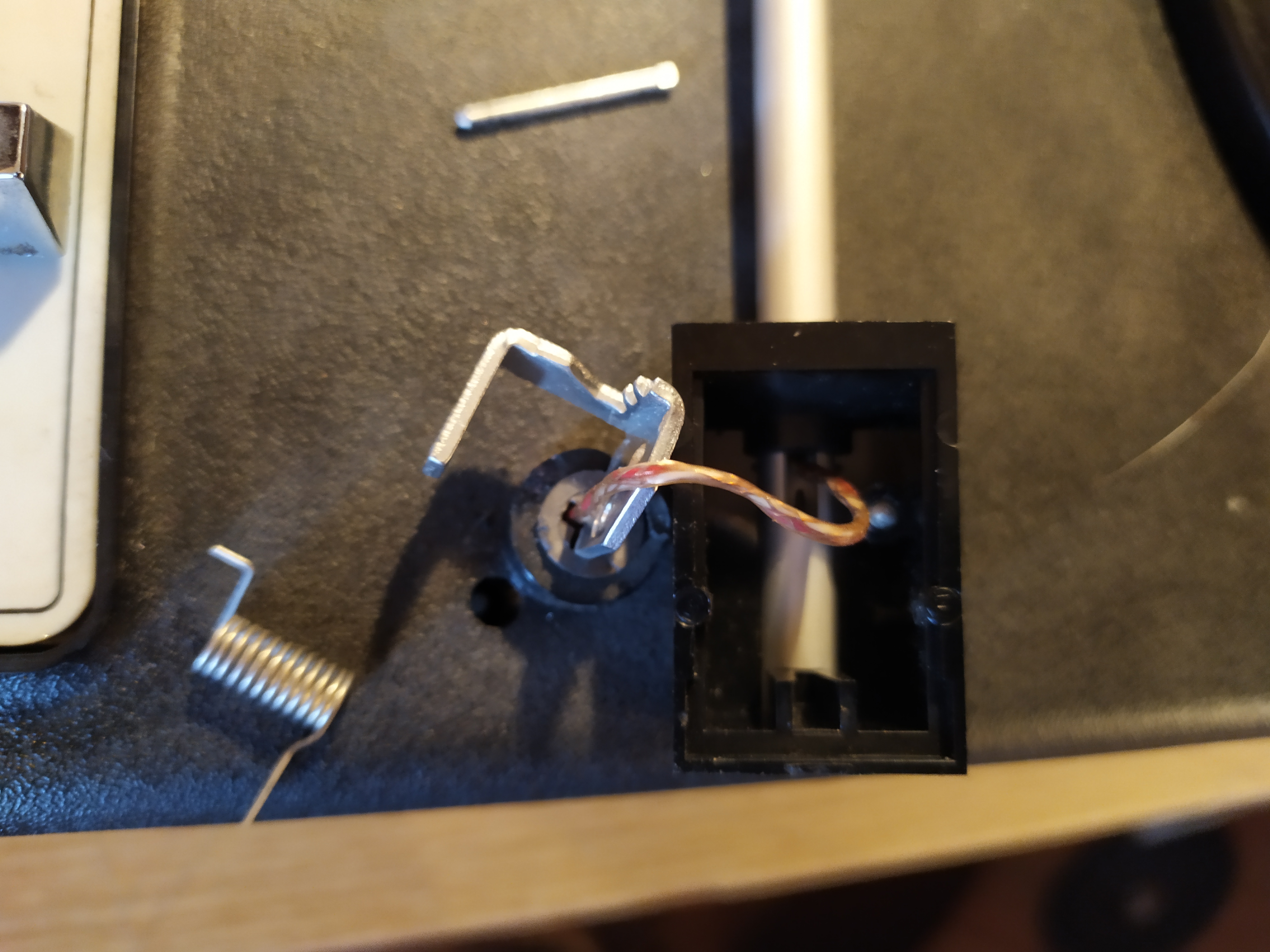

Bonjour à tous, on a tous un copain qui bricole ...et la c'est moi qui m'y colle sur un vieux tourne disque ...un pote à acheté un tourne disque ..bien sur sans l’écouter..et il n'y a qu'une voie qui fonctionne ...de plus il a démonté le bras de lecture .. il y à un petit ressort impossible à remettre..d'avance merci pour vos combines ..

![](s2.gif) ![](s2.gif) il ma dit que le ressort était tombé une fois qu'il avait réussi a enlever l'axe du bras ..donc qu'il n'avait pas vu comment il était positionné .. il ne me reste plus que ça pour la finir ...
Sujet : tourne disque philips 603 en panne Nouveau | De pointcom Le 16-05-2019 à 20:17 sta |
Le ressort sert à compenser le poids de la cellule, il est monté sur l'axe du pivot qui est enlevé. Il doit avoir tendance à lever le bras et il me semble qu'il y a trois crans de réglage sur le coté
Sujet : tourne disque philips 603 en panne Nouveau | De zigzag43 Le 16-05-2019 à 20:23 sta |
c'est ce qui me semblais ..le soucis et pour remettre l'ensemble .. et trouver dans quelle position je doit mettre le ressort coté bras ..

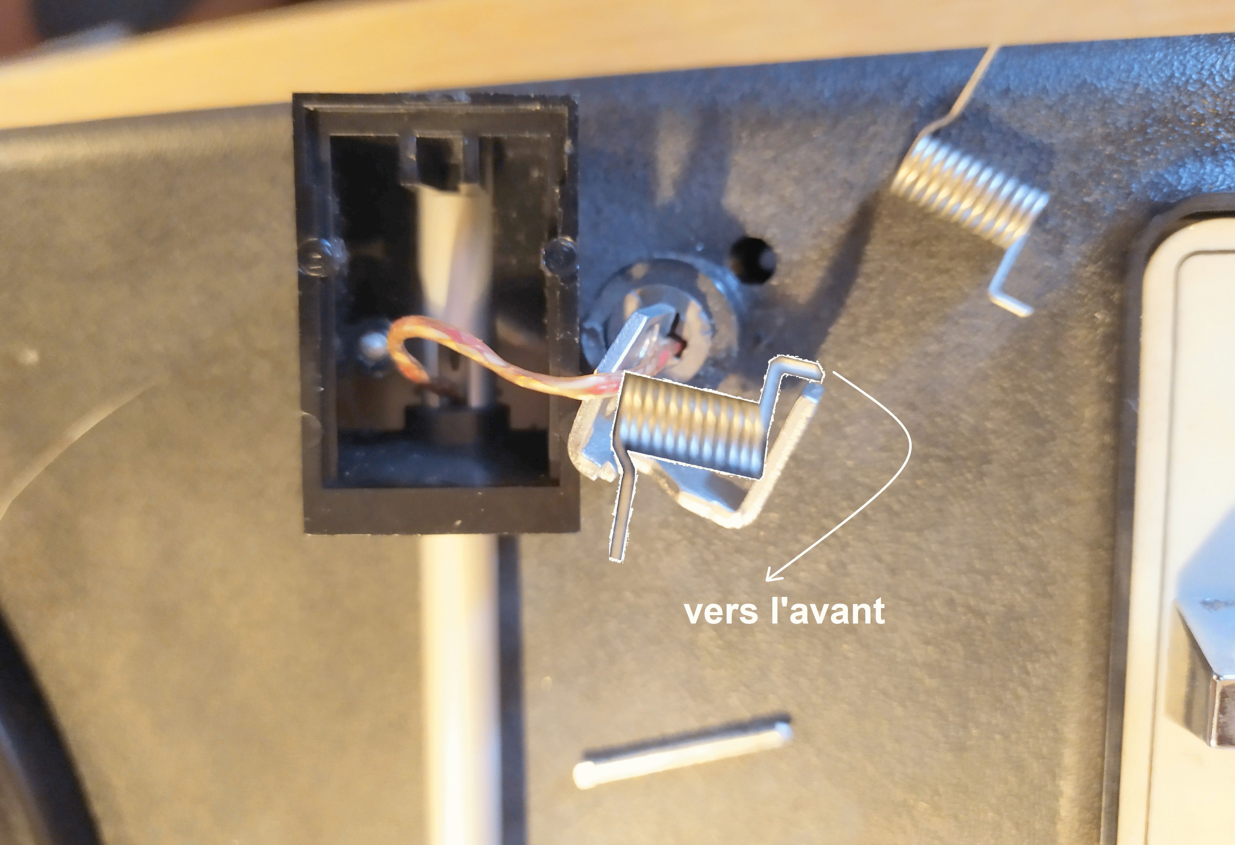

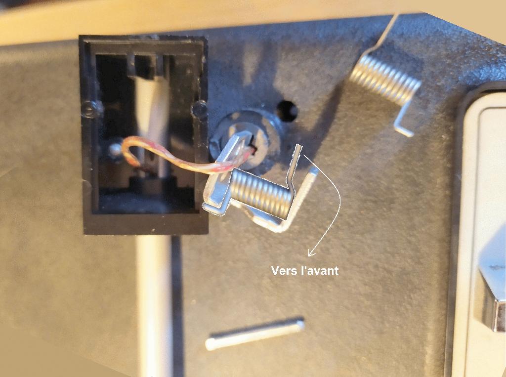

Sujet : tourne disque philips 603 en panne Nouveau | De Schoser Le 17-05-2019 à 16:59 sta |
à zigzag43 :
'' n'y a qu'une voie qui fonctionne ...de plus il a démonté le bras de lecture .. il y à un petit ressort impossible à remettre..d'avance merci pour vos combines ..''
Il n'est pas possible de remettre le Bras dans cet état !
Note :
- Enlever la Cellule.
- Pour remettre ce Bras en place, il faut démonté le Support Métal axe du Bras fixé par une Vis en dessous.
Bien repérer la position de décente du Câble, de ce l'on enlève pour remonter correctement par la suite !
Il est possible que le Câble soit trop court pour Opérer, il suffit de le Dessouder en dessous.
Vérifier qu'il est en Bon état ?
Le Ressort ce met en place (Voir la Photo) et la partie droite de celui-ci tirée vers l'avant du Bras puis... l'on remet en place la Tige (Axe) à travers le Ressort dans le bon sens.
- Si c'est monté correctement le Bras sans Cellule doit être en position levée par rapport à l'Axe !
Si Ok, il ne suffit plus de remettre le Bras en place avec la Vis et de Ressouder les Fils.
Bonne Bidouille.........
Amicalement,

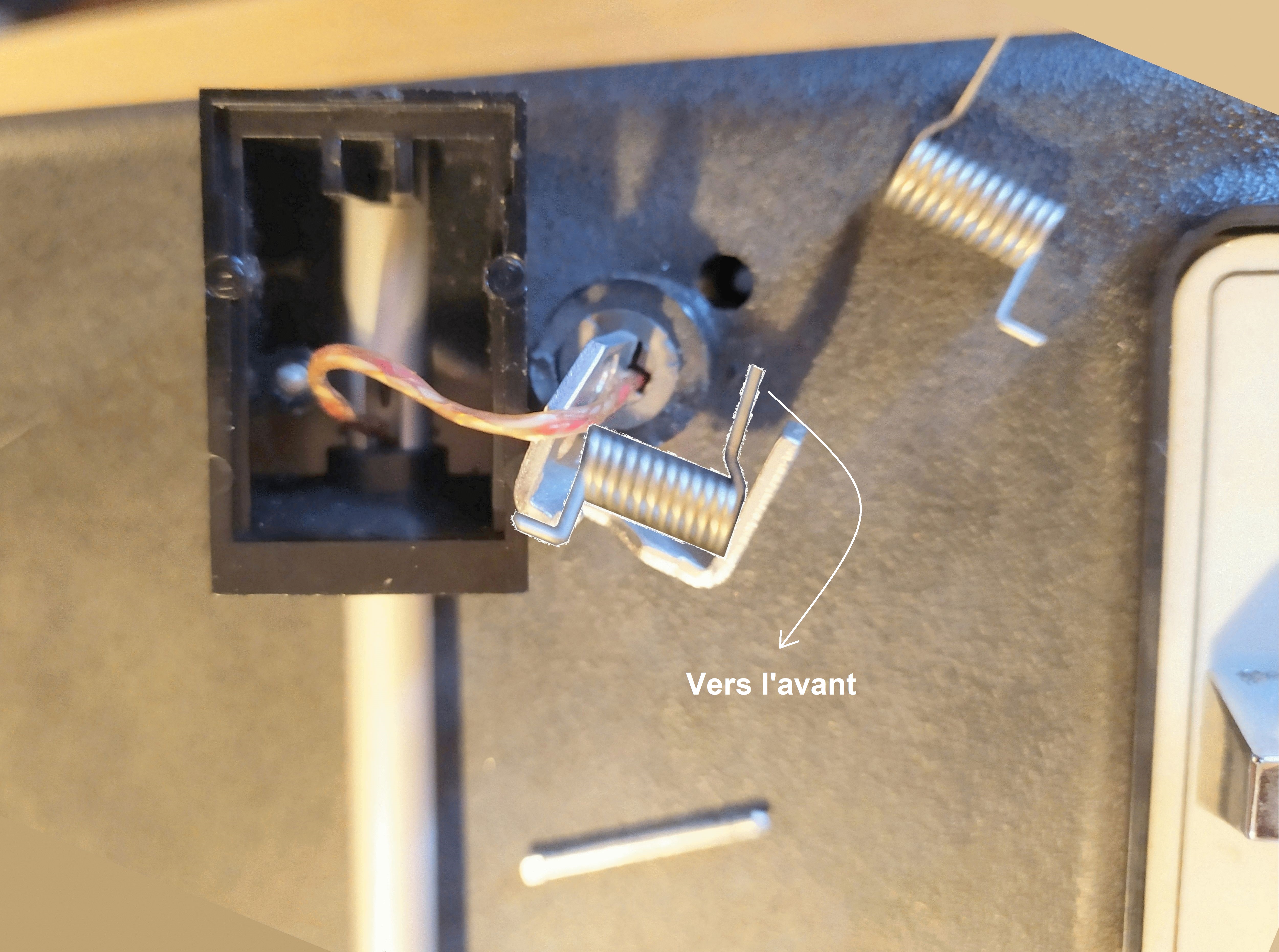

Sujet : tourne disque philips 603 en panne Nouveau | De Radiolo Le 17-05-2019 à 18:14 sta |
le poids de la tete est ''reglable'' grace aux 3 encoches dans la piece metallique supportant le bras
il me semble que c'est la partie non coudée du ressort qui s'accroche dedans
Sujet : tourne disque philips 603 en panne Nouveau | De Schoser Le 17-05-2019 à 20:46 sta |
à Radiolo :
''il me semble que c'est la partie non coudée du ressort qui s'accroche dedans''
A voir, C'est probable !
Amicalement,
Sujet : tourne disque philips 603 en panne Nouveau | De Schoser Le 17-05-2019 à 21:05 sta |
Rectif Image !
Amicalement,
Sujet : tourne disque philips 603 en panne Nouveau | De Pascal Le 17-05-2019 à 21:09 sta |

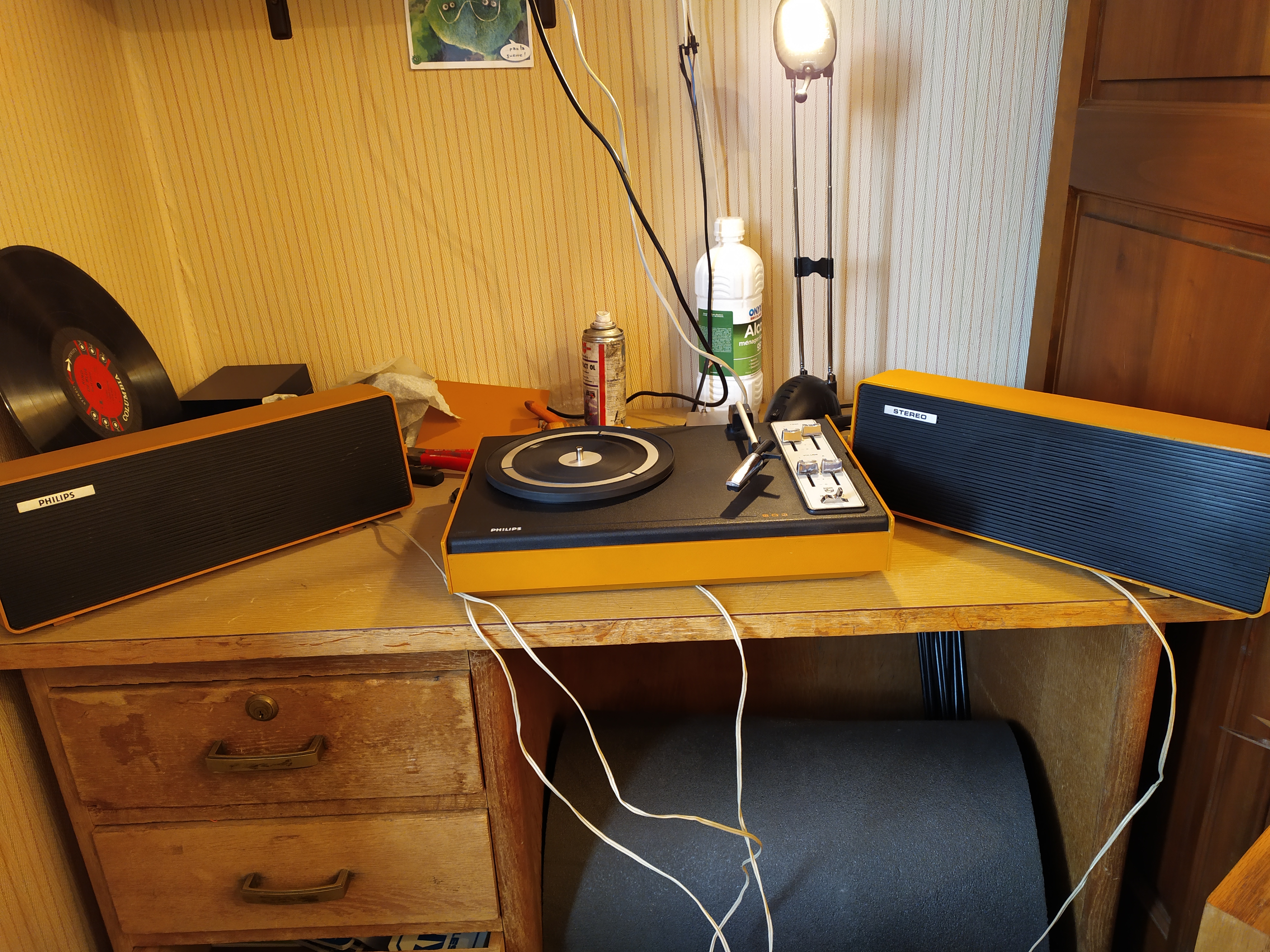

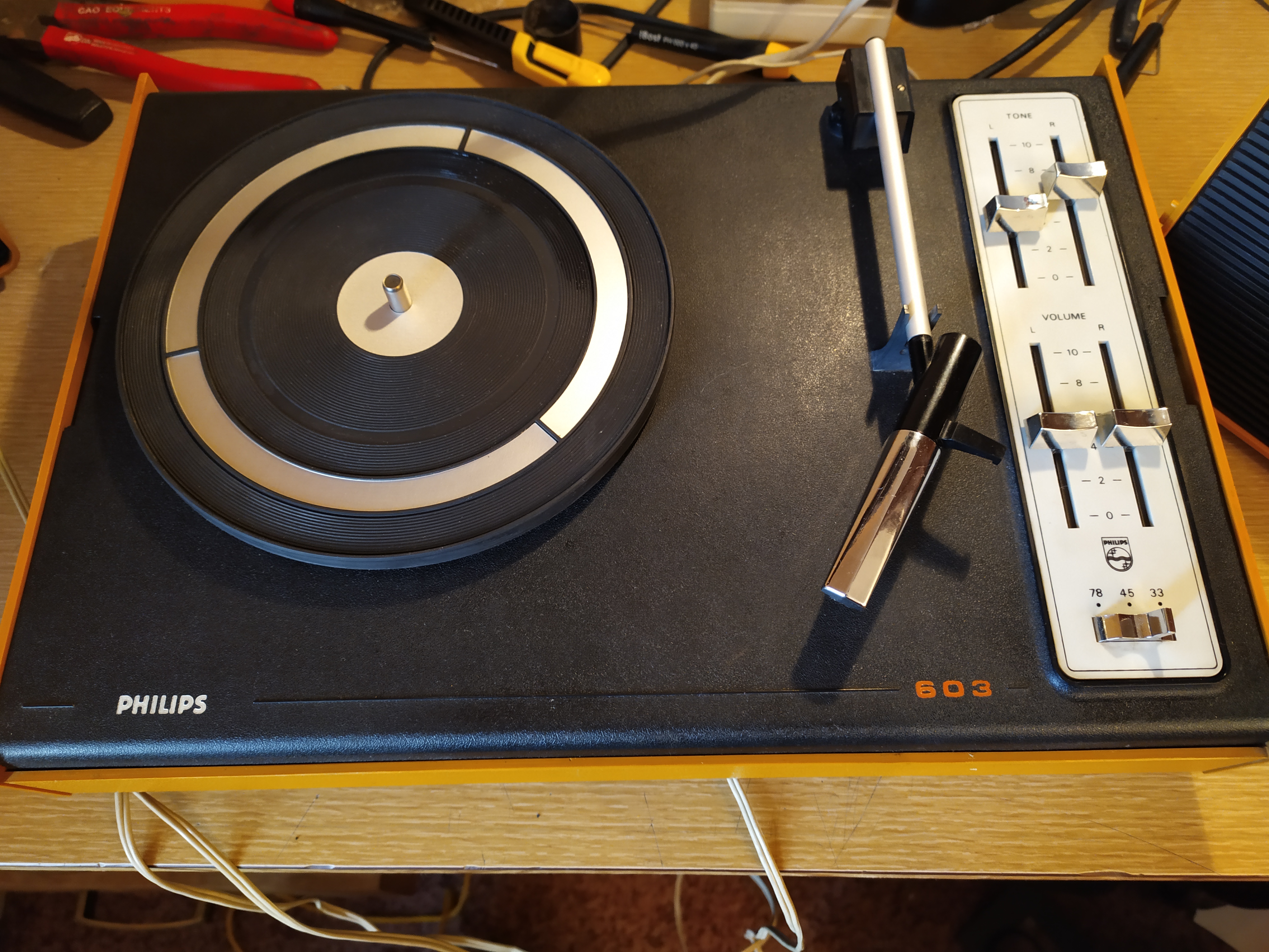

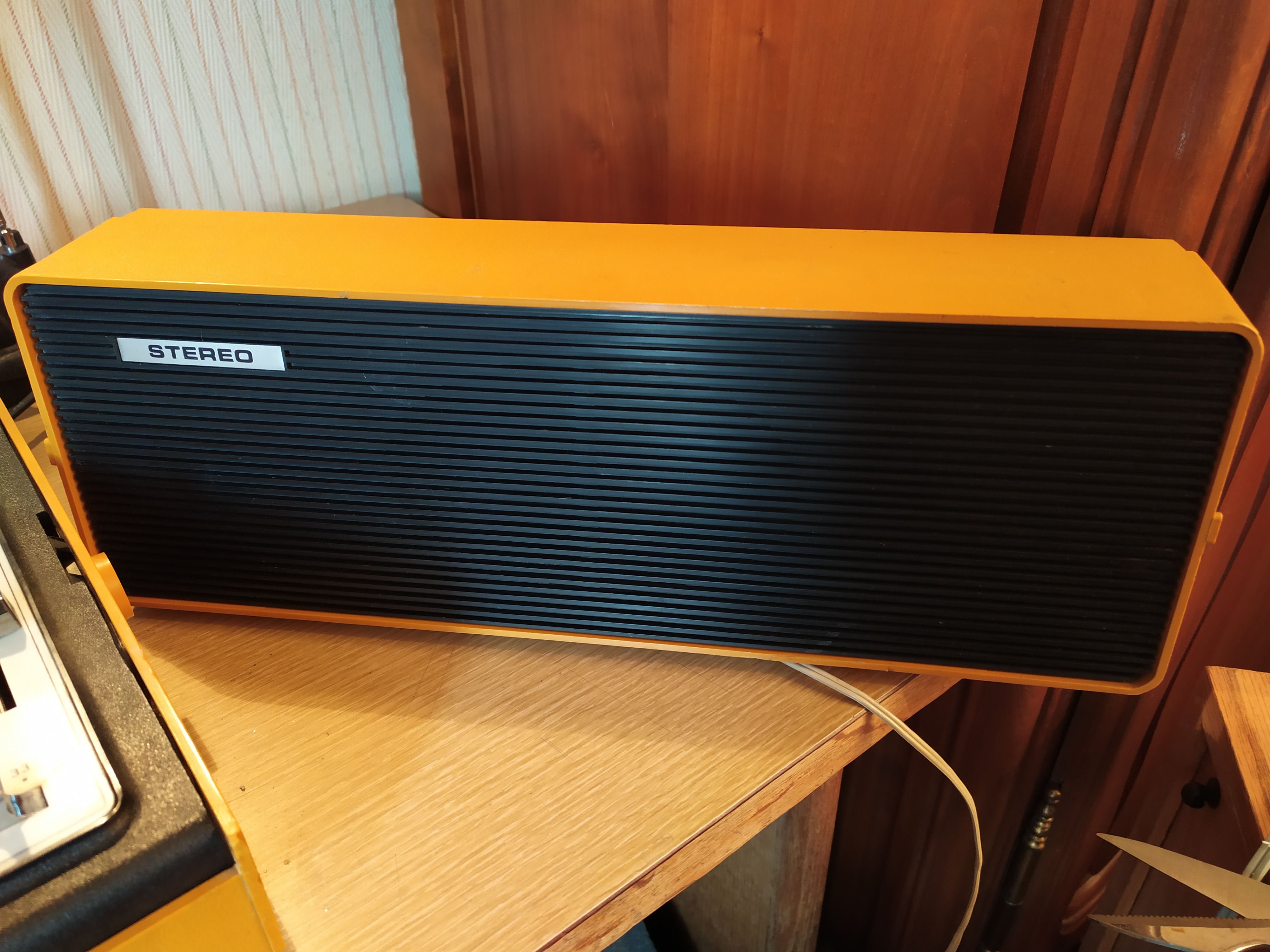

Merci pour tous vos conseils et liens ...le ressort est remonté, les deux voies fonctionnent,après un bon nettoyage voici quelques photos ..
Sujet : tourne disque philips 603 en panne Nouveau | De Schoser Le 19-05-2019 à 20:35 sta |
Cela valait le coup, très bel Electrophone Stéréo !

Sujet : tourne disque philips 603 en panne Nouveau | De F6FLC Le 20-05-2019 à 01:50 sta |
les divers crans permettent d'ajuster au mieux le poids de la cellule sur le disque
comme c'est une piezo, il faut facilement 5 grammes
