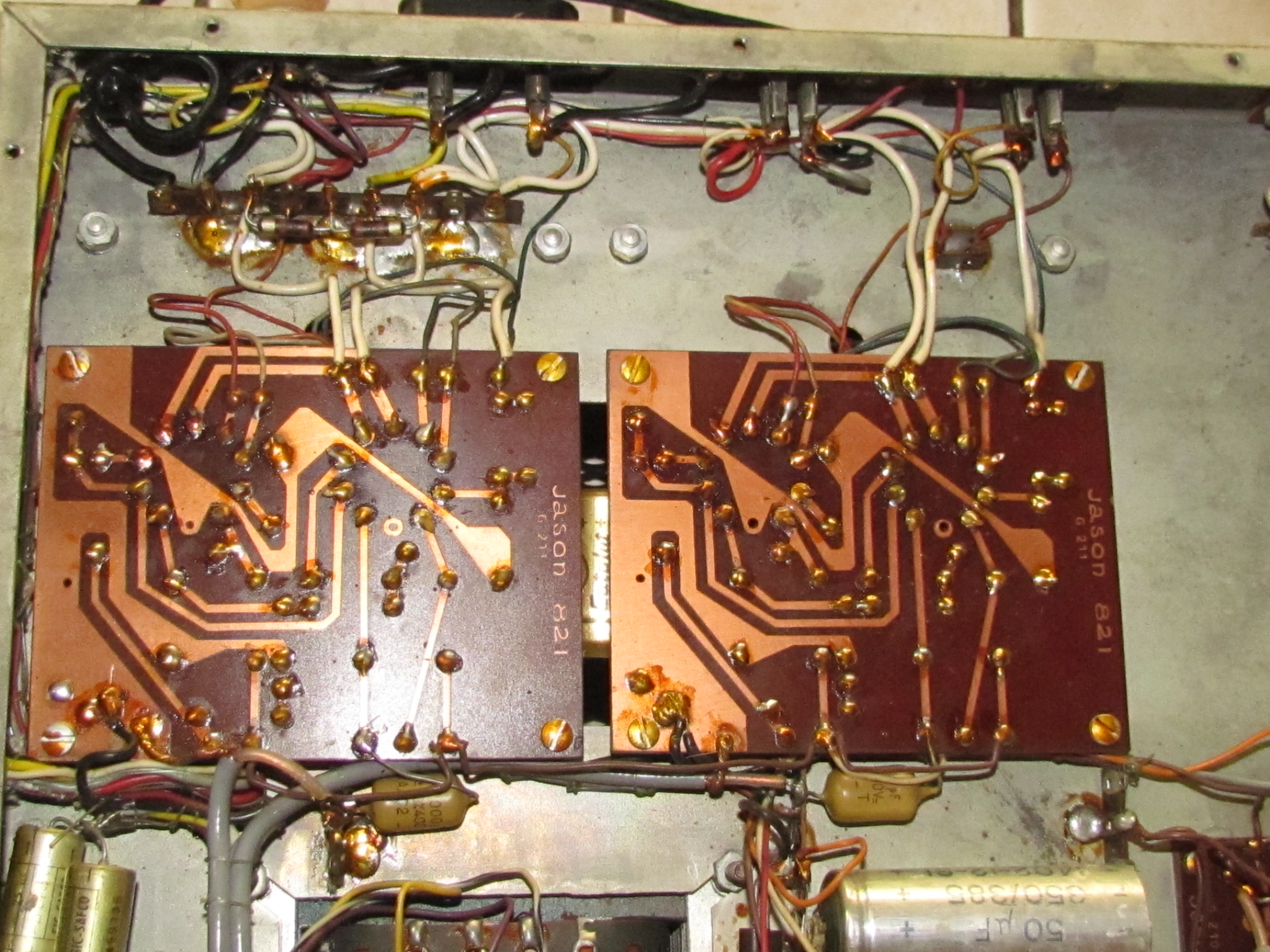

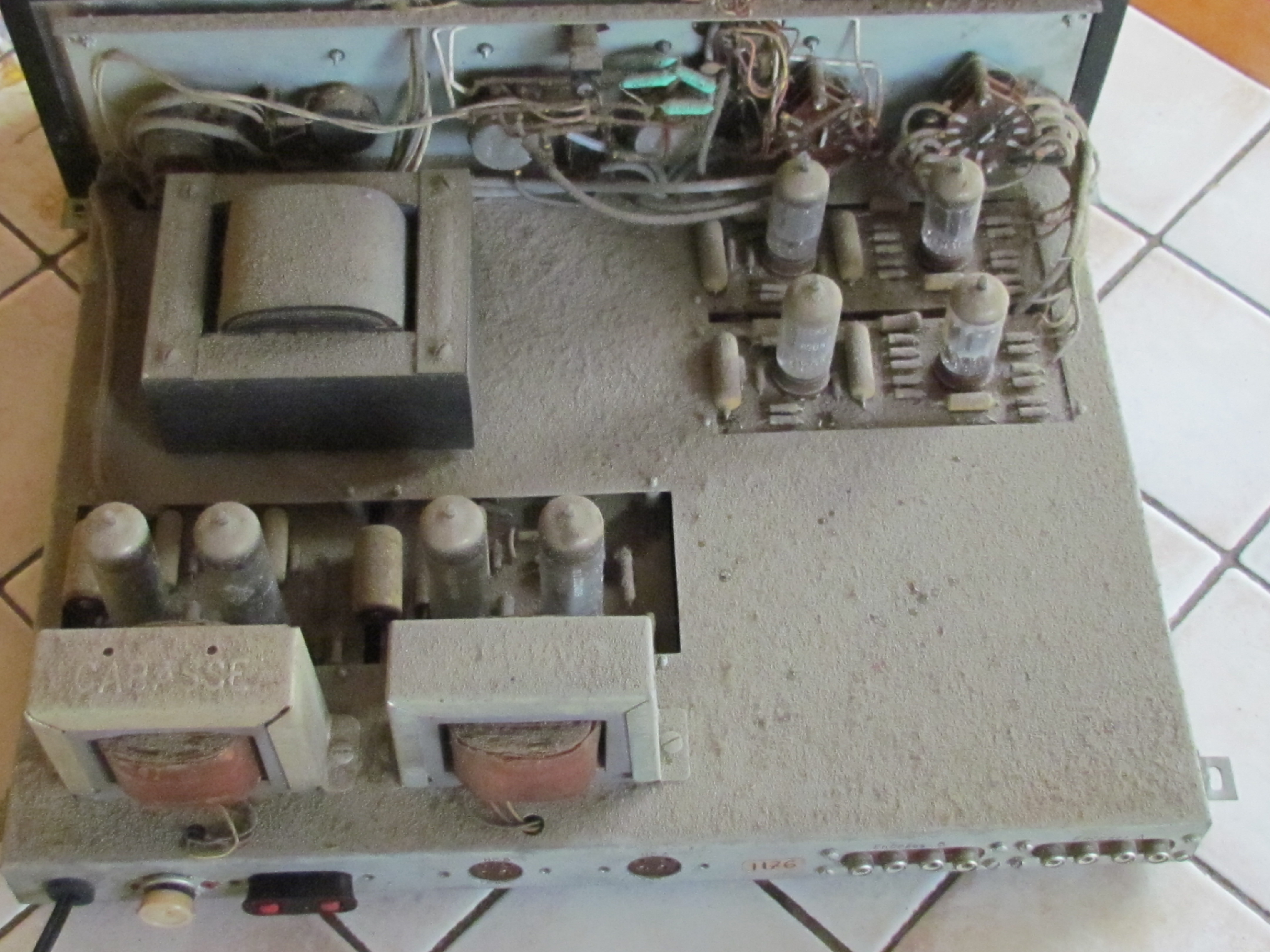

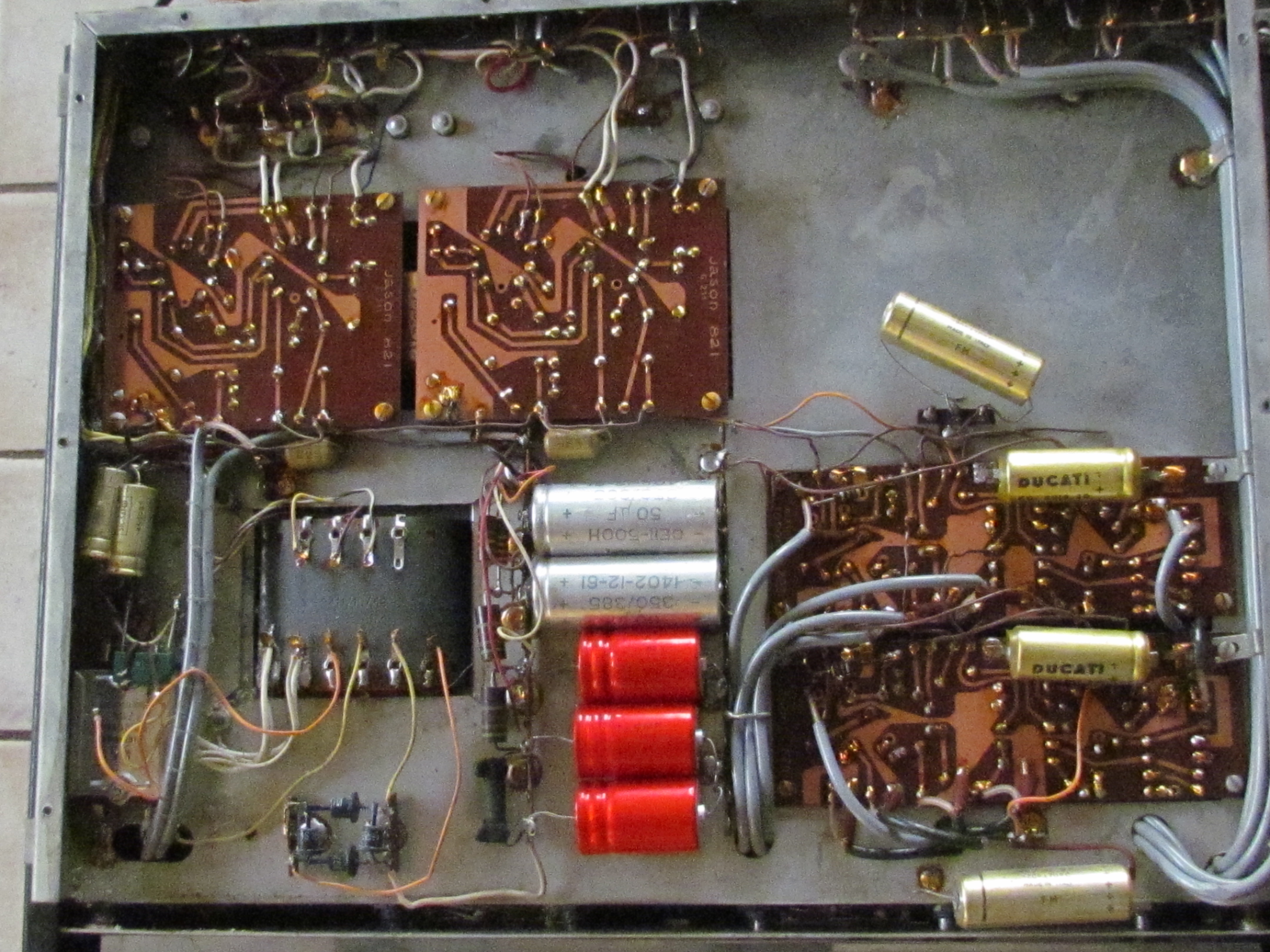

Sujet : Jason J-2-8 Nouveau | De RETRO25 Le 30-05-2019 à 07:06 sta |
photos de l' ampli JASON dans son jus quand je l' ai reçu …
avant nettoyage !

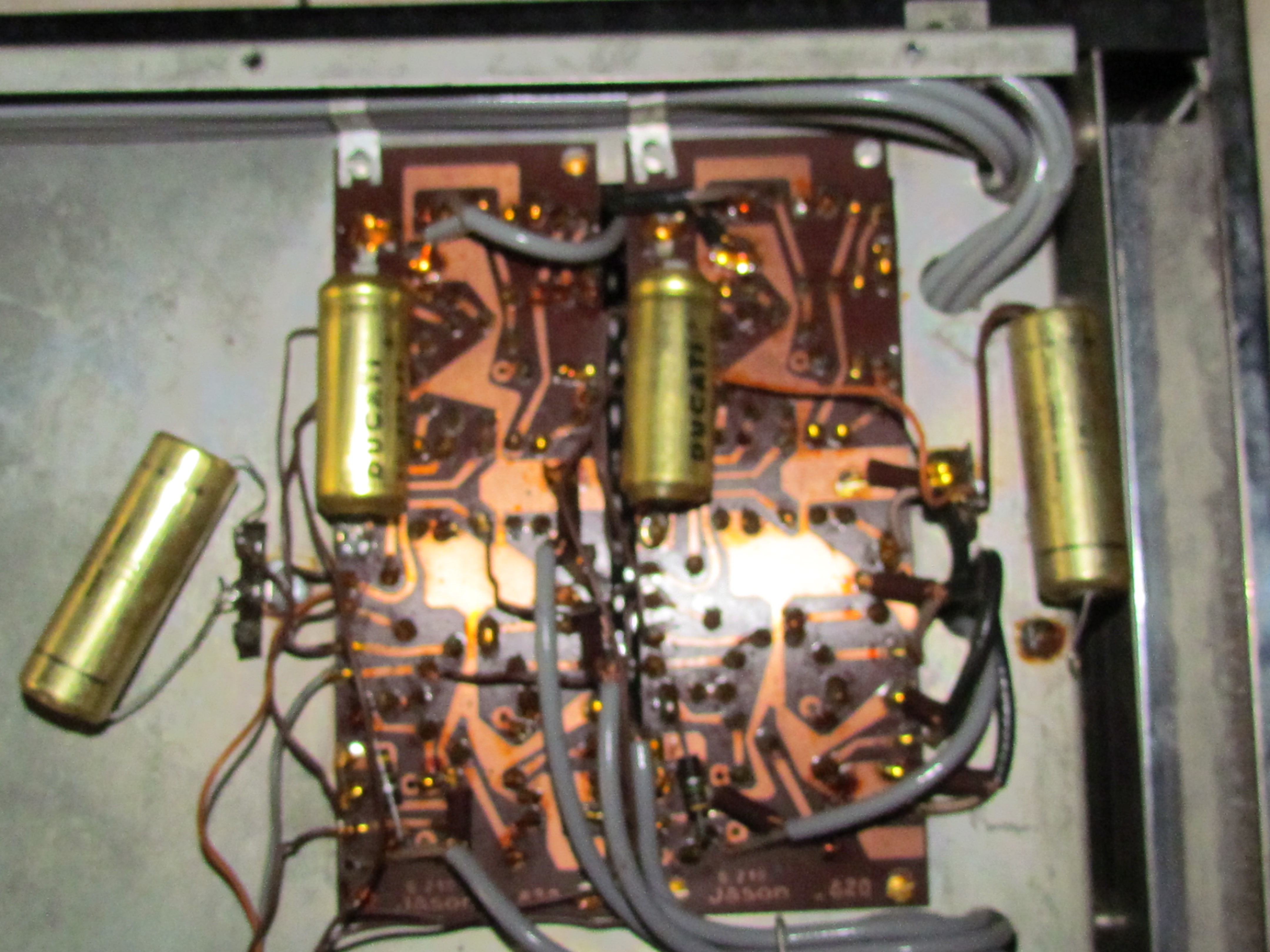

Sujet : Jason J-2-8 Nouveau | De RETRO25 Le 30-05-2019 à 07:11 sta |
autres clichés côté pistes CI

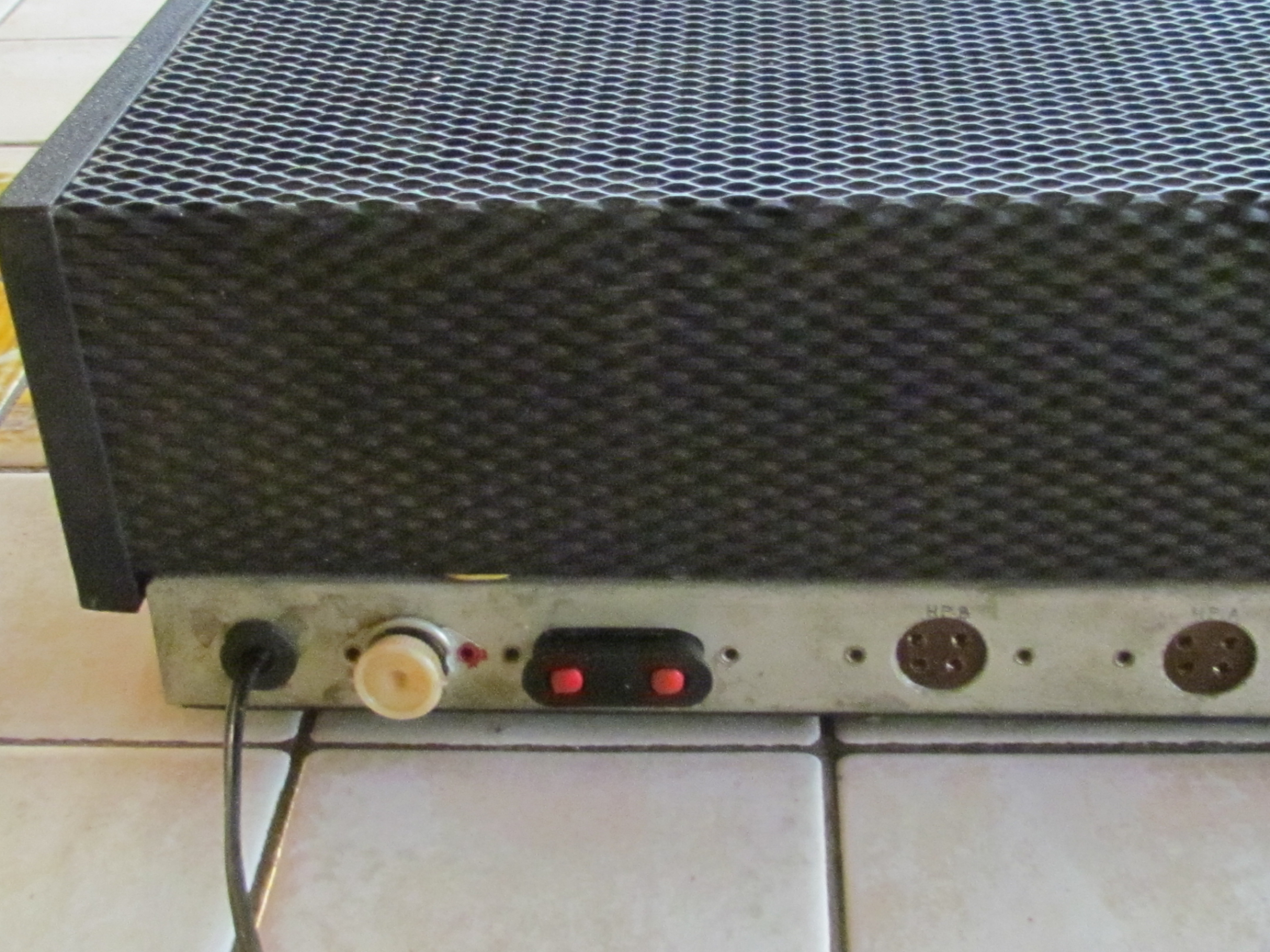

Sujet : Jason J-2-8 Nouveau | De RETRO25 Le 30-05-2019 à 07:17 sta |

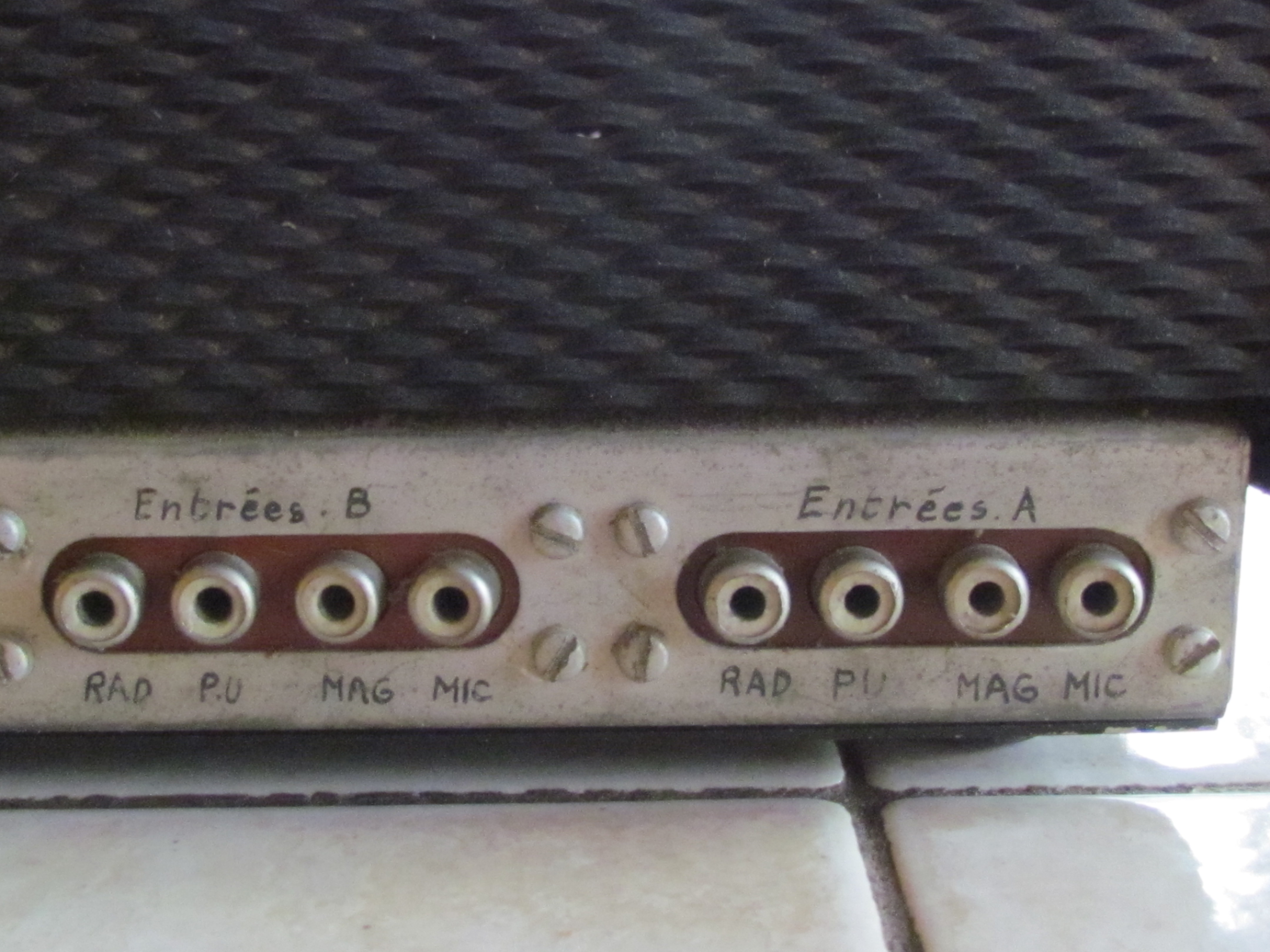

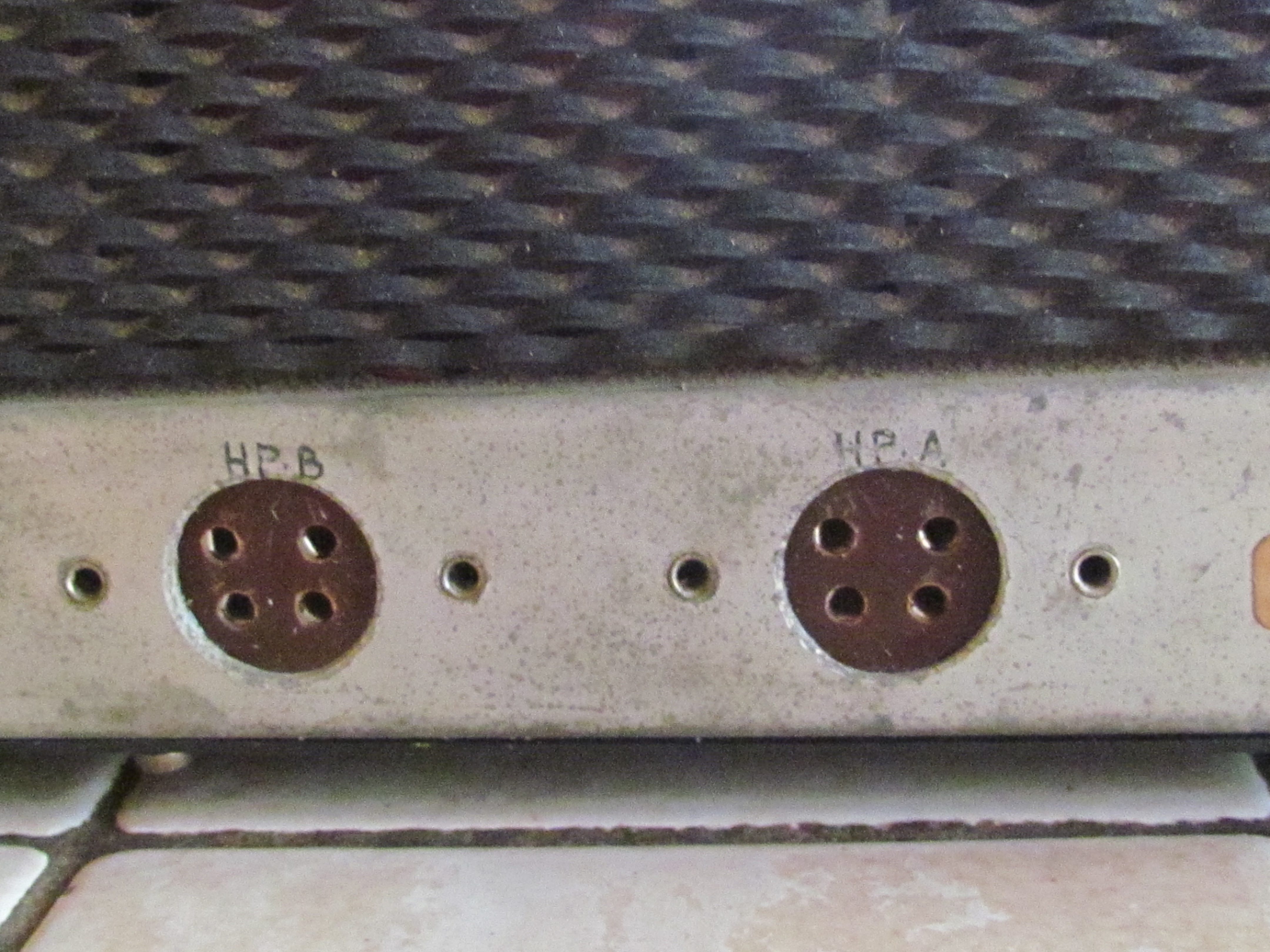

Suite clichés JASON connecteurs arrière

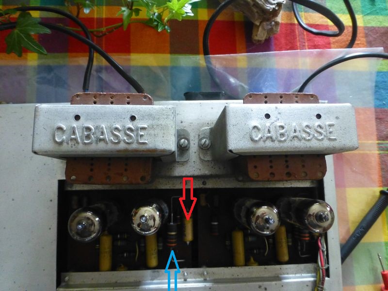

Sujet : Jason J-2-8 Nouveau | De hoplat Le 30-05-2019 à 14:23 sta |
Bonjour et tout d’abord merci pour votre rapidité de réponse, toutes les photos et le schéma, ça m'aide déjà.
J'ai quelques questions subsidiaires pour quand vous rentrerez de votre week-end qui j'espère vous sera agréable.
Sur le mien il y a 4 ECC83 sur la partie pré, hors il me semble que d'origine ce soit une ECC83 et une ECC82 par canal de pré-amplification, pouvez vous valider?
J'ai aussi le redressement sélénium mais encore actif, je vais le remplacer par un pont de diode plus moderne.
Il me manque le bouchon sur le support de lampe à l'arrière de l'ampli , sert-il à quelque chose?

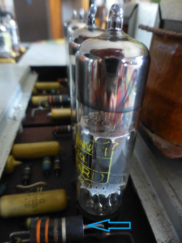

Idem pour la R fléchée en bleu sur cette même carte, en fait deux 220 en // soit 110 , donne 80 et 220 à la mesure, je crains de devoir vérifier toutes les R ![](s16.gif)

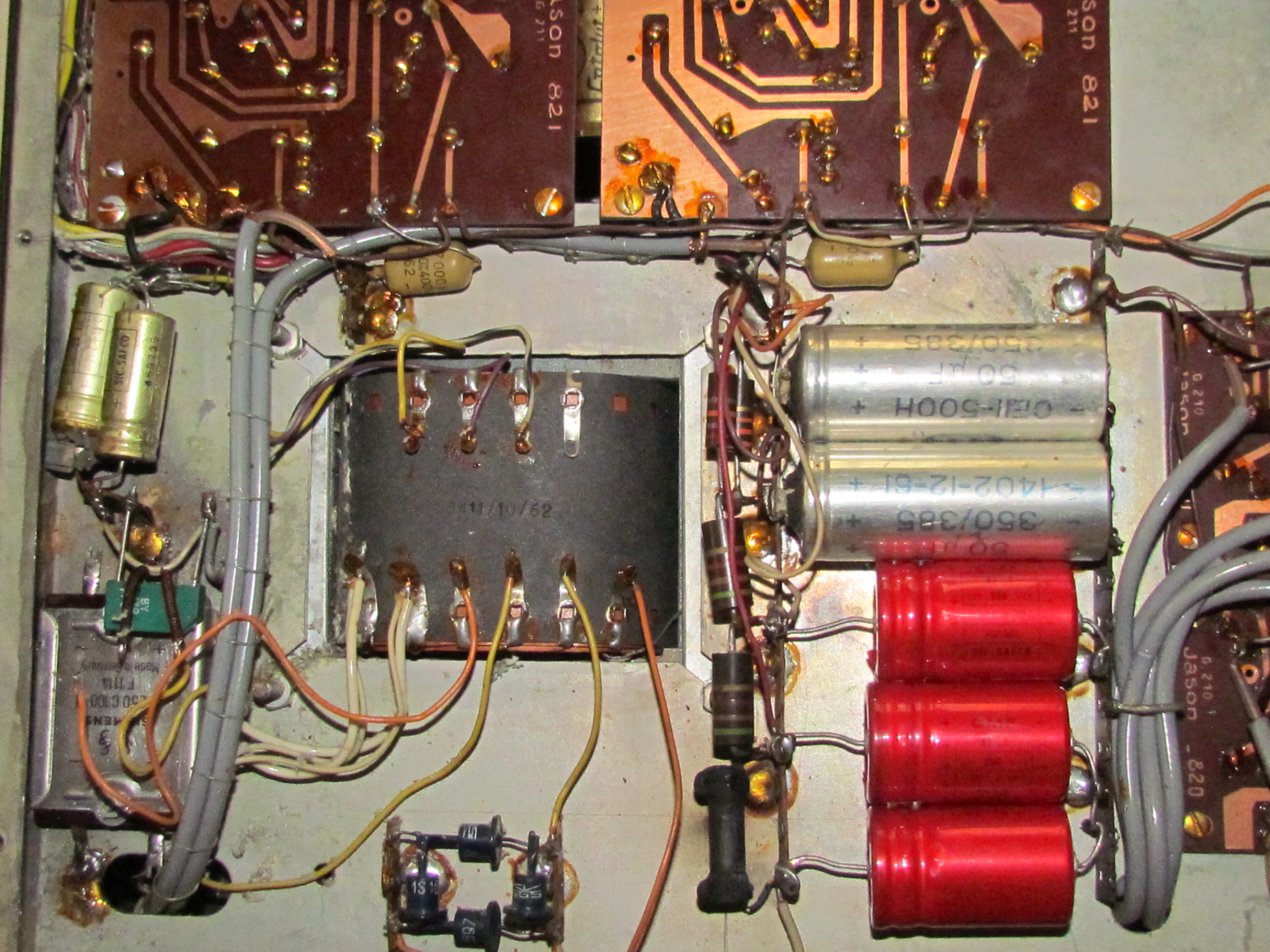

J'ai vérifié les condos d'alim et les chimiques des cartes, ils sont HS à 80%, logique vu l'age.
Le condo fléché en rouge sur ma photo est marqué 100 Mf, mesuré avec une patte dessoudée bien sur , c'est un 100 µf ou 100nF ?
Certains sont non mesurables ![](s16.gif)
Les condos ''moutarde'' ont tous l'air OK à la mesure, Je vais continuer mes investigations sur les cartes pour les résistances.
Désolé pour toutes ces questions, bon week-end.
JL
Sujet : Jason J-2-8 Nouveau | De Radiolo Le 30-05-2019 à 14:38 sta |
il y a peut etre des capas mortes qui perturbent la mesure des resistances
Sujet : Jason J-2-8 Nouveau | De amradio Le 30-05-2019 à 23:49 sta |
Bonsoir JL, Le condensateur en question est un 100microfarads. Il s'agit sur le schéma du découplage de cathodes en // la 330 ohms.
Le chimiques sont donc certainement à changer et faisant attention au sens.
Par contre les ''moutardes'' je n'en ai jamais vu de HS... ça viendra peut-être un jour !
Voilà, en tous cas il est beau cet ampli ! Bravo !
Sujet : Jason J-2-8 Nouveau | De hoplat Le 02-06-2019 à 16:59 sta |
Merci pour les précisions.
Je vais remettre une résistance de 330 ohms au lieu de la 110 qui est monté sur le mien, pourquoi je ne sais pas ![](s11.gif)

Sujet : Jason J-2-8 Nouveau | De mimi80 Le 02-06-2019 à 18:05 sta |
Bonjour JL,
si tu parle de l'embase à coté du fil secteur c'est tout simplement le bouchon pour sélectionner la tension secteur 110V ou 220V

Quant au bouchon à l'arrière, je crois me souvenir que c'est effectivement le selecteur de tension primaire du transfo d'alimentation. le schéma proposé en tête de post ne fourni malheureusement aucun détail quant aux différentes positions de ce sélecteur.
Dans le doute, et avant tout branchement sur le secteur testez les différents enroulements au primaire et connectez ceux qui ont la plus grande résistance ohmique au secteur pour faire vos essais.
Deux cas de figure pour le transfo (au primaire)
soit il s'agit d'un seul enroulement avec des prise médianes pour le 110 volts 220 volts puis, 230 ou 240 volts, … soit, vous constatez à l'ohmmètre la présence de plusieurs enroulements qui sont généralement à connecter en série pour obtenir du 230 ou 240 volts. vérifiez bien ce point si vous ne disposez-plus du bouchon qui fait office de sélecteur de tension secteur;

Sujet : Jason J-2-8 Nouveau | De hoplat Le 04-06-2019 à 18:08 sta |
Merci pour tous ses conseilles, j'ai vérifié les condos chimiques et comme prévu ils sont soit HS ou ont dérivé au double de leur valeur.
Pour les carbones idem, toutes à des valeurs beaucoup plus importantes, je change toute ces R carbone.
Pour ce qui est du transfo il est alimenté sur l'enroulement le plus élevé, vérifié en jouant avec l’interrupteur M/A , je vais quand même le redémarrer au variac par sécurité.
Les R du filtre sont elles aussi au delà des tolérances.
Les tranfos de sortie sont prévu pour de 4/8 et 16 ohms d'après moi, je vais vérifier si le montage actuel est bien connecté sur le 8 ohms.
Les pièces sont en commande ça me laisse du temps.
