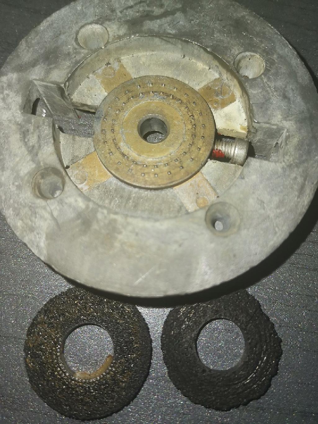

    Je rencontre un problème d'embrayage des CV AM et FM sur un Grundig 5590 ( voir photo jointe) dimensions petits disques 27 X 11 X ép inconnue ( ici 2.5 mm)
    D'autre part, sur le volant , je ne sais pas si les picots sont en bon état .
    Quelle pourrai être la solution de remplacement des petits disques, et quelle est l'épaisseur nominale?

    mettez du cuir mince c'est un excellent materiau de friction

    je vais essayer, merci du tuyau.
