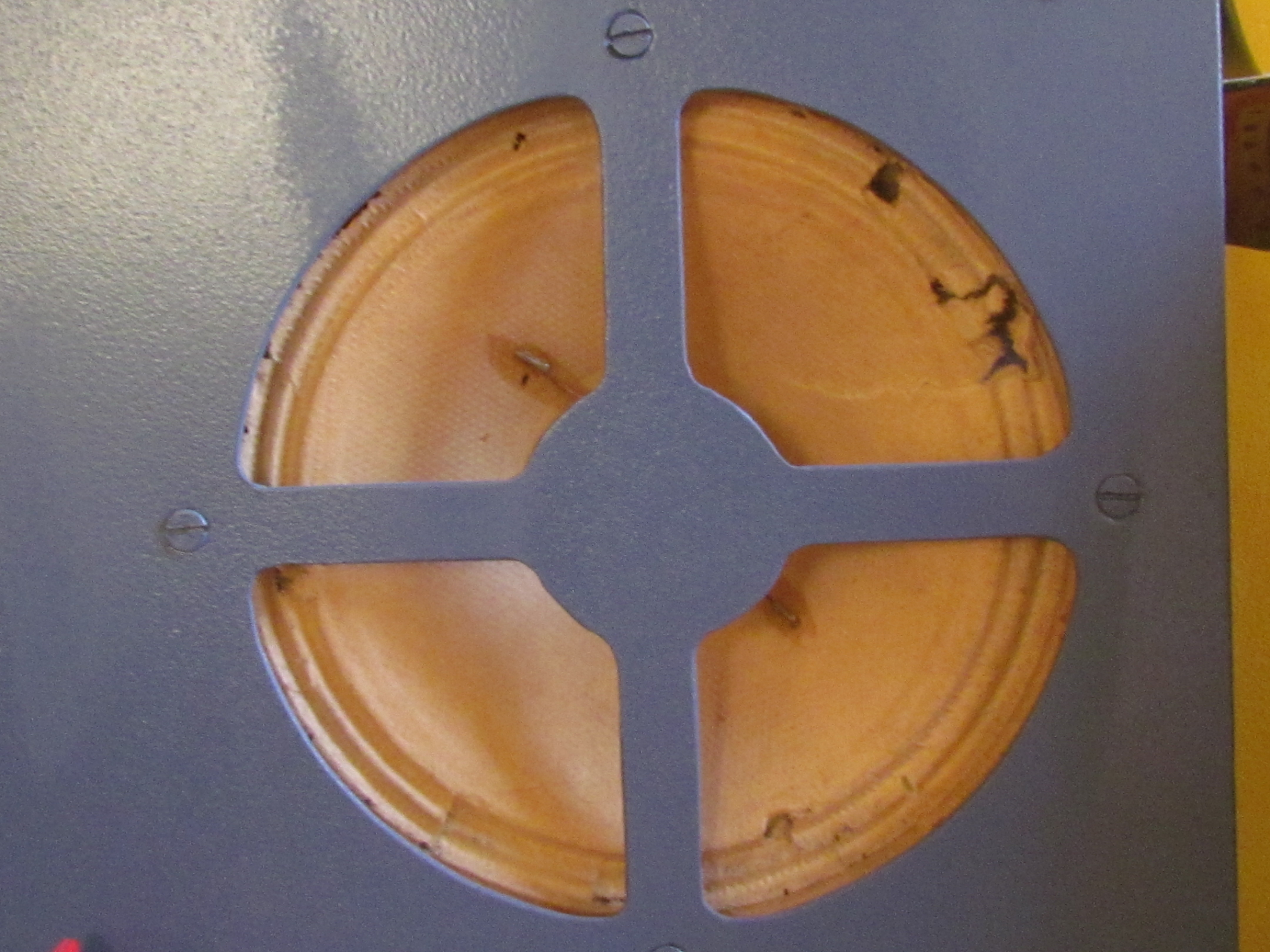

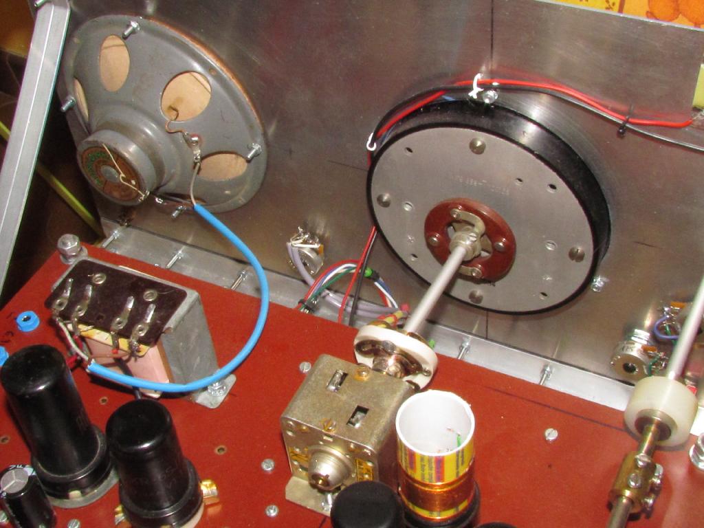

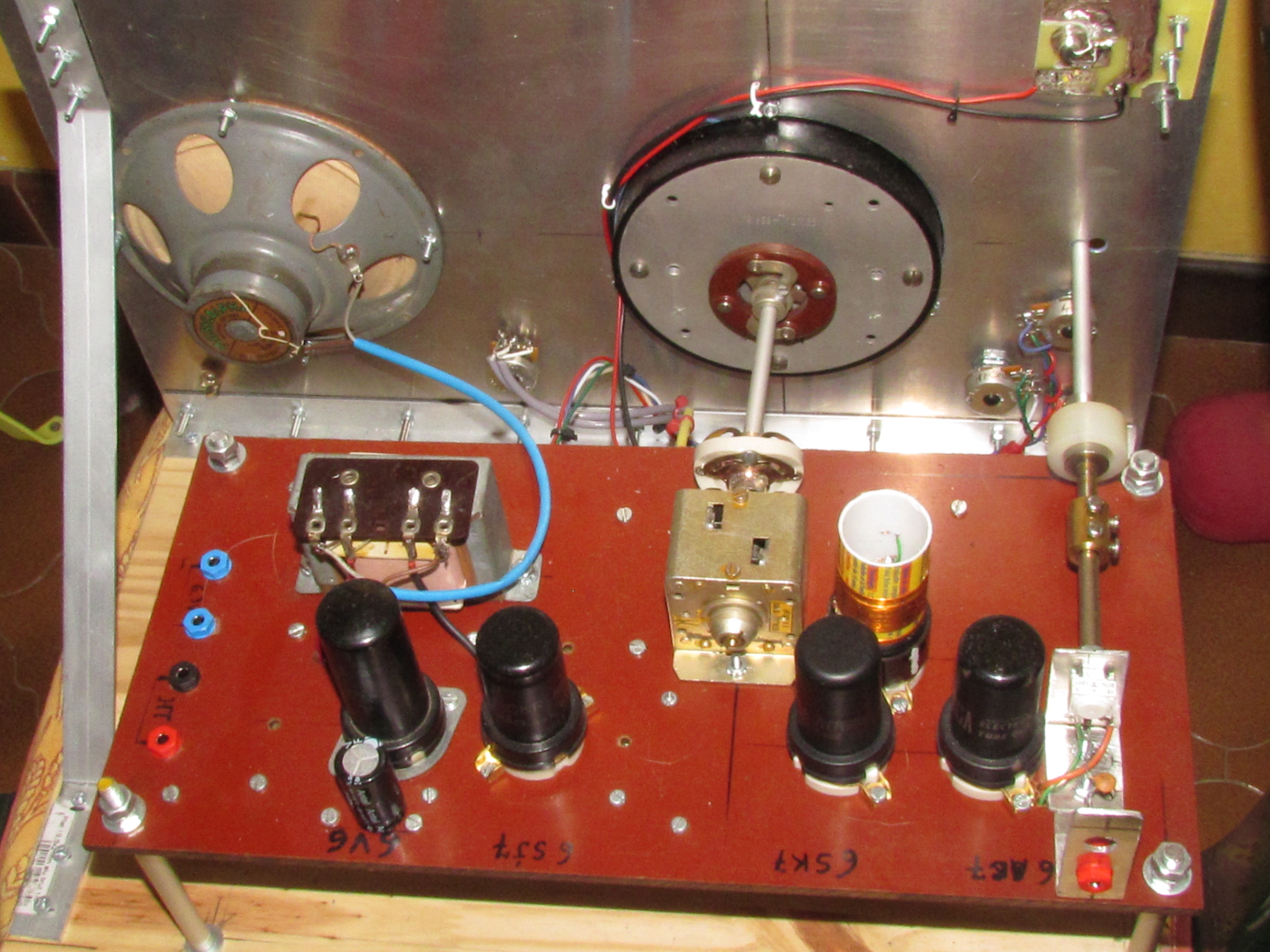

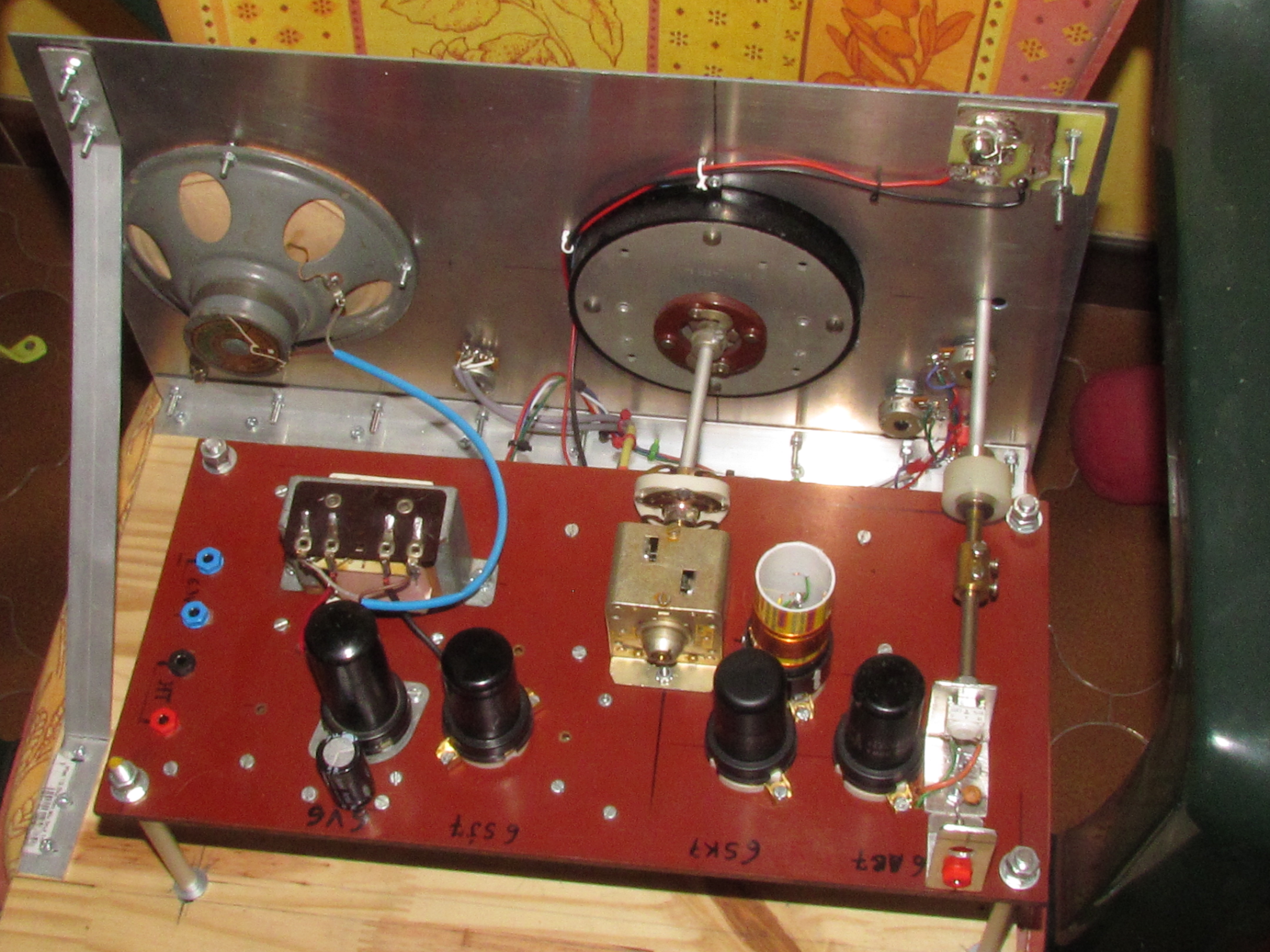

j' ai enfin terminé la réalisation de mon poste à réaction ( à tubes ) sur le modèle de F6AWY
(voir clichés ci-joints ) avec un long travail de tôlerie ! …

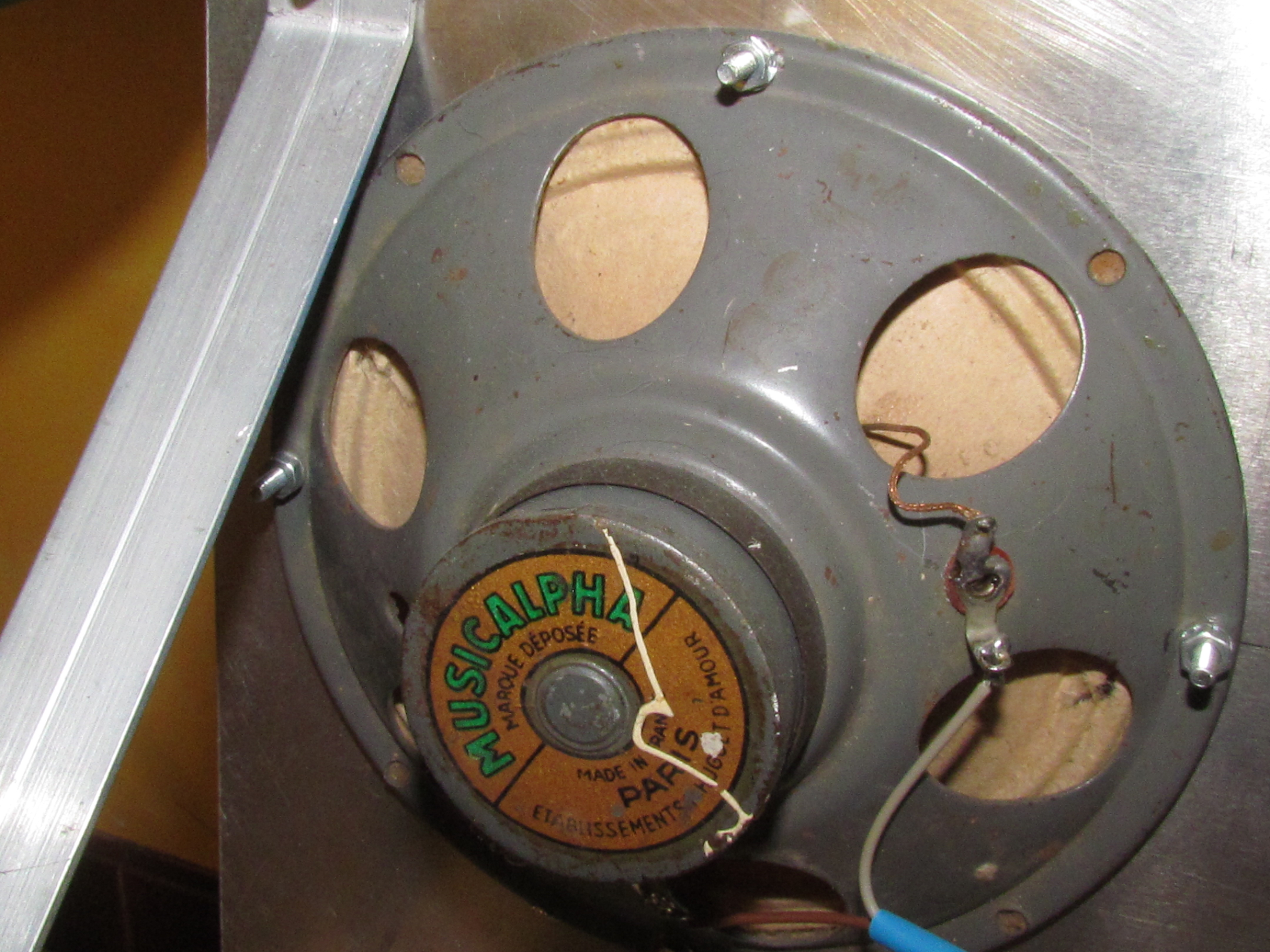

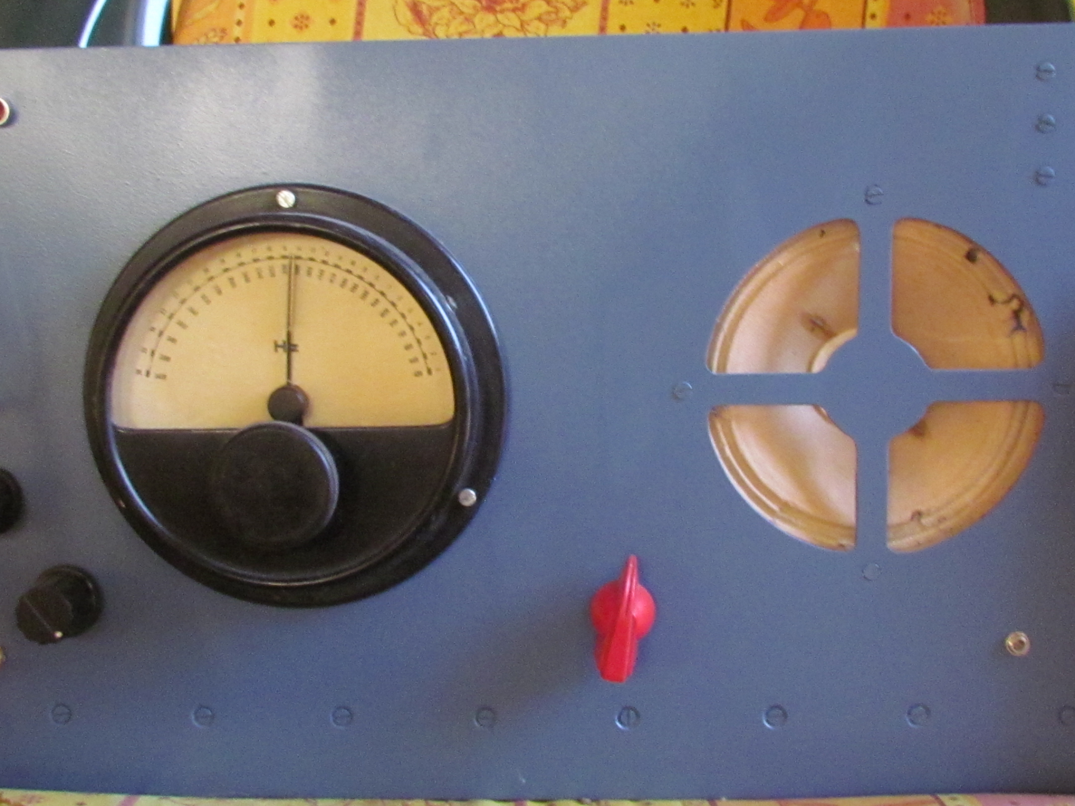

J' ai décidé de placer (en façade) un HP de récupération de marque MUSICALFA diamètre 13 cm que j'avais dans mon bazar au grenier et j'ai donc calculé les réservations pour ce H.P . (voir photos ci-jointes ).
Malheureusement, je me suis aperçu (mais un peu tard !) que la membrane de ce HP était en très mauvais état ...
par conséquent, je me dois maintenant de changer ce HP , mais je n'en ai aucun autre de diamètre 13 cm qui puisse correspondre ( la finale est une 6V6 avec un transfo de sortie de 5000 Ohms au primaire. Je pense qu'au secondaire , ce transfo doit faire environ 4 à 6 ohms. ( j'ai un doute , car il a été récupéré sur une ancienne TV il y a fort longtemps. )
Y aurait-il parmi vous une bonne âme qui puisse me vendre un HP Musicalfa diamètre 130 mm et fixation par 4 vis de 3 mm disposées tous les 90 ° ?
cela m'arrangerait bien et m'éviterait d' être obligé de refaire toute ma face avant.

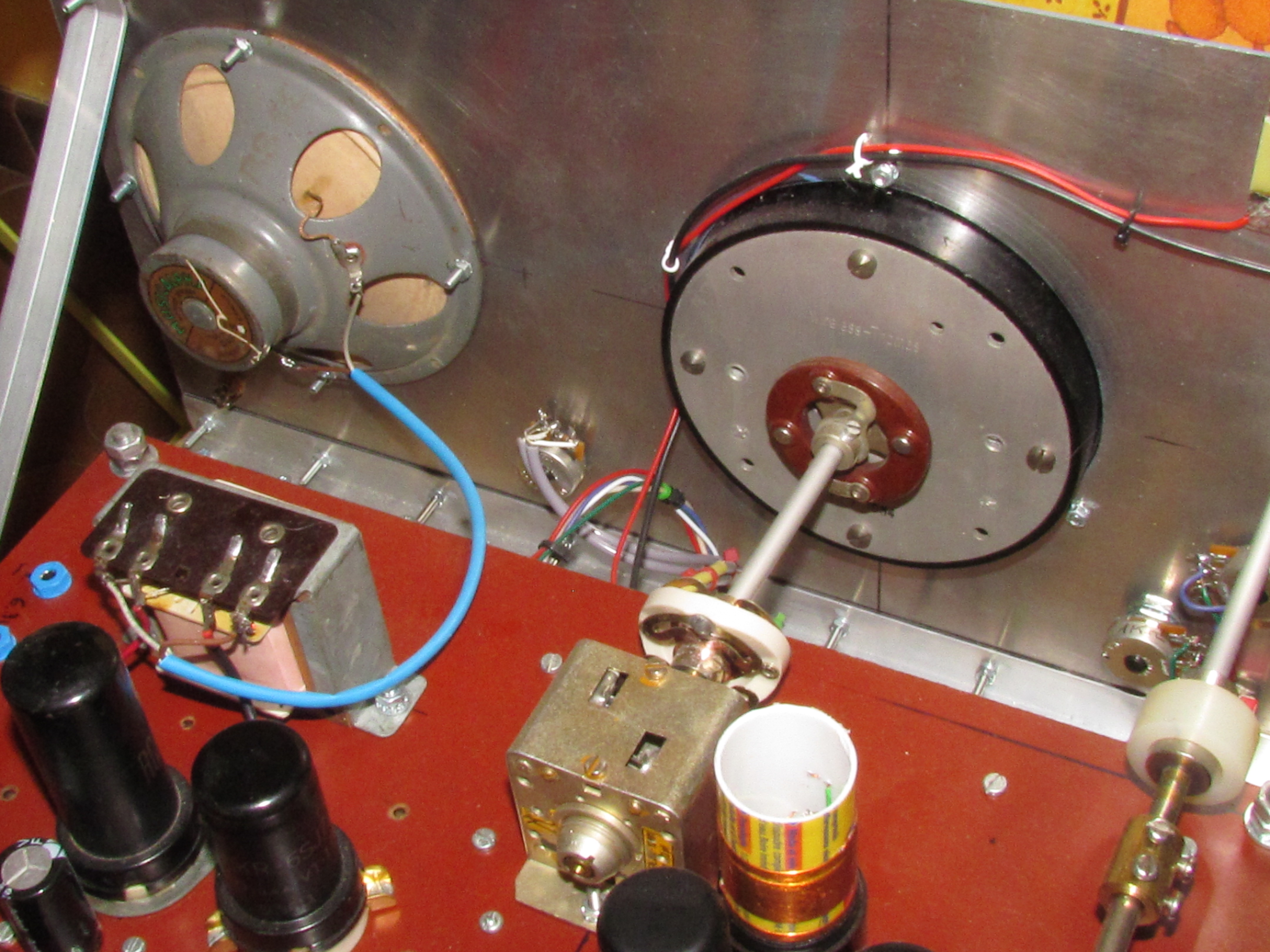

Sujet : H.P MUSICALFA Nouveau | De RETRO25 Le 04-06-2019 à 20:19 sta |
deux autres clichés de l'engin !

Nous aurons l'occasion de rediscuter du récepteur à réaction de F6 AWY lorsque j'aurai finalisé l' appareil dans qq jours.
C 'est en bonne voie .
Cela m' a pris pas mal de temps car j'ai du commander un démultiplicateur Wireless aux states et des prolongateurs d'axe en Angleterre. Comme vous pouvez le constater sur les clichés du récepteur, je n'ai pas pu trouver de mandrin en stéatite , j'ai donc utilisé un vulgaire tube de doliprane de section identique ! je ne sais pas si cela va convenir
j'aurai très certainement besoin de vos lumières par la suite pour la mise au point !

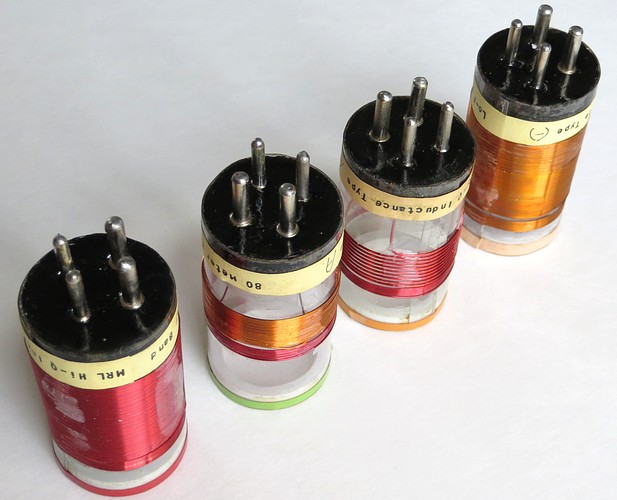

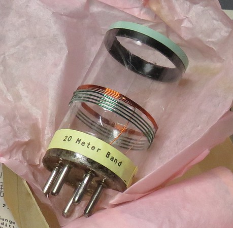

Voici aussi une solution pour les bobines interchangeables OC

@ HLJ
Bonsoir, vos bobinages sont magnifiques ! bravo !
Mais qu'avez-vous utilisé comme mandrins , je veux dire de quoi proviennent-ils ?
Bien cordialement
Jean-Bernard

Sujet : H.P MUSICALFA Nouveau | De HLJ Le 06-06-2019 à 20:53 sta |
Bonsoir Jean-Bernard,
Ce n'est pas moi qui les ai faites, je les ai trouvées en faisant une recherche Google avec ''shortwave rf coil form'', c'était pour vous donner des idées de réalisation ...
Les images proviennent d'ici http://analogdial.com/Ost…
Le reste du site parraît aussi intéressant à visiter ...
HLJ.
Sujet : H.P MUSICALFA Nouveau | De RETRO25 Le 06-06-2019 à 23:41 sta |
@ HLJ
merci pour ces précisions.
j'ai consulté le site avec attention, c'est effectivement très intéressant. Les mandrins seraient apparemment réalisés à base de celluloïde transparente … je n'en avais encore jamais vu.
si j'ai bien compris, ces mandrins auraient été réalisés par un dénommé ELMER en 1932. il constata qu' ils fonctionnaient si bien, qu'il décida d' en faire commerce.
vous avez bcp de chance d'en avoir qq exemplaires. Les avez-vous testés dans une quelconque réalisation ?
