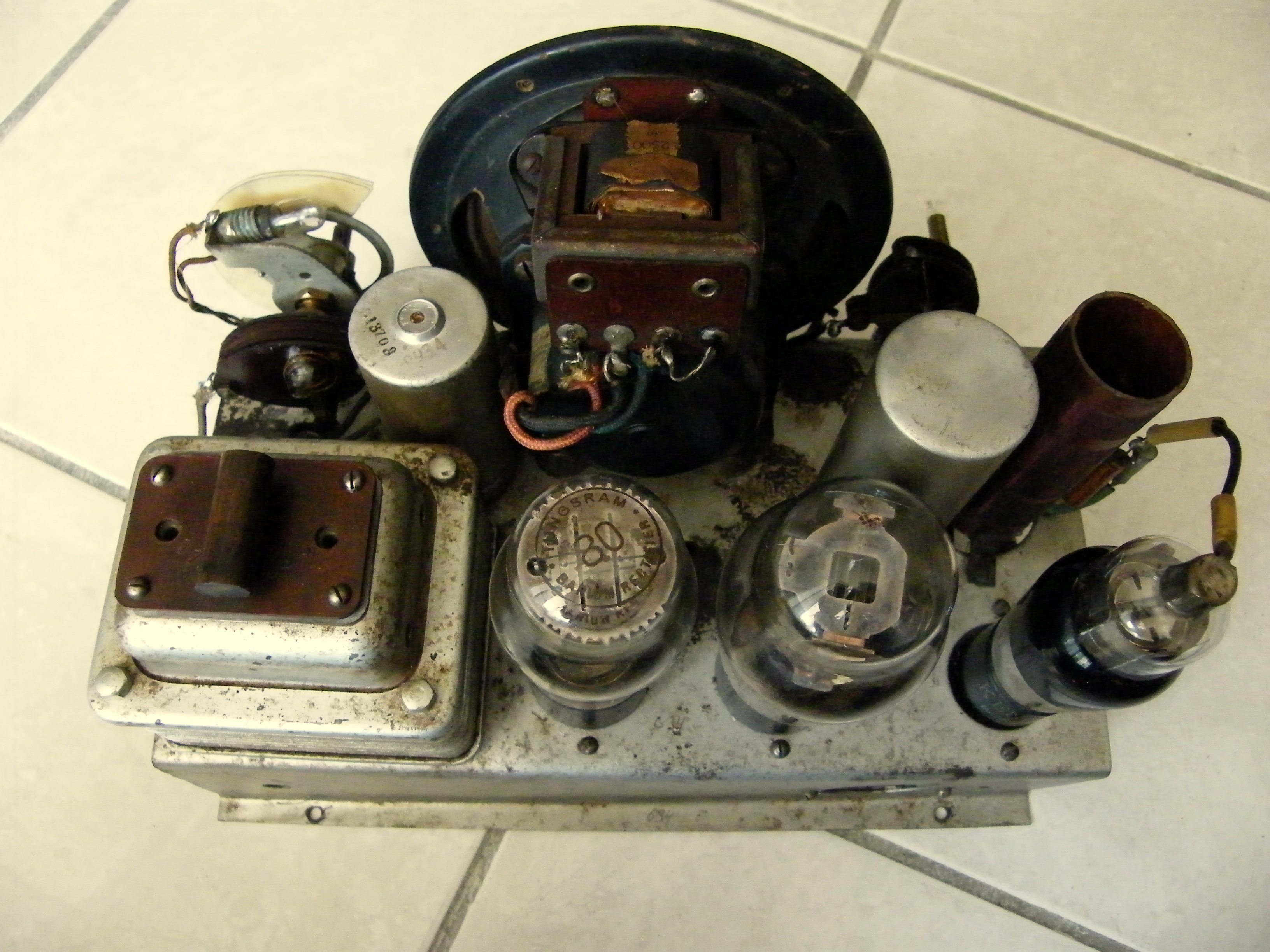

    Je sollicite votre aide pour cette radio acheté ce dimanche dans un vide grenier, en guise de commande je vois 3 CONDENSATEURS VARIABLE je pense a un poste a réaction qui a été bricolé , j aimerai votre avis , est un schéma pour essayer de le refaire chanter ltubes
    57 47 et 80 QUELQUES PHOTOS DANS LA GALERIE
    MERCI

    montage d'amateur
    le bobinage me dit qq chose , un kit d'epoque ?
    les 3 Cv il doit y avoir: accord, reaction, couplage antenne

    Il y a quelques modèles avec le même jeu de lampes ici https://www.doctsf.com/gr…, 47, 80&flanb=3&fconu=-1
    Il doit dater de 1933-1935 environ.

Sujet : RADIO A IDENTIFIER SVP Nouveau De patb  Le 08-06-2019 à 09:22 sta
    oui le bobinage ressemble a une bobine AMARA de monsieur Boursin
    voir aussi les revues L'amateur radio scannee dans la section documents de Doctsf
    Patrick
Sujet : RADIO A IDENTIFIER SVP Nouveau De HLJ  Le 08-06-2019 à 12:00 sta
    Les bobinages pour poste à réaction sur mandrin en carton bakélisé des années 30 se ressemblent tous il n'y avait pas 50 manières de les fabriquer.

    Merci pour vos infos ;après avoir remplacé quelques condensateurs j' ai branché la radio il sort du son avec un fort sifflement , pour les commande de l'appareil 3 CONDENSATEURS VARIABLES ? , les uns agissent sur les autres ? pas de réglages de volume la prise secteur directement raccordé sur le transformateur , j' aimerai trouver un schéma se rapprochant de cet appareil lampes 80 47 57 quel est la gamme d'onde de cet appareil étant qu' il n'y a de commutateur d' ondes

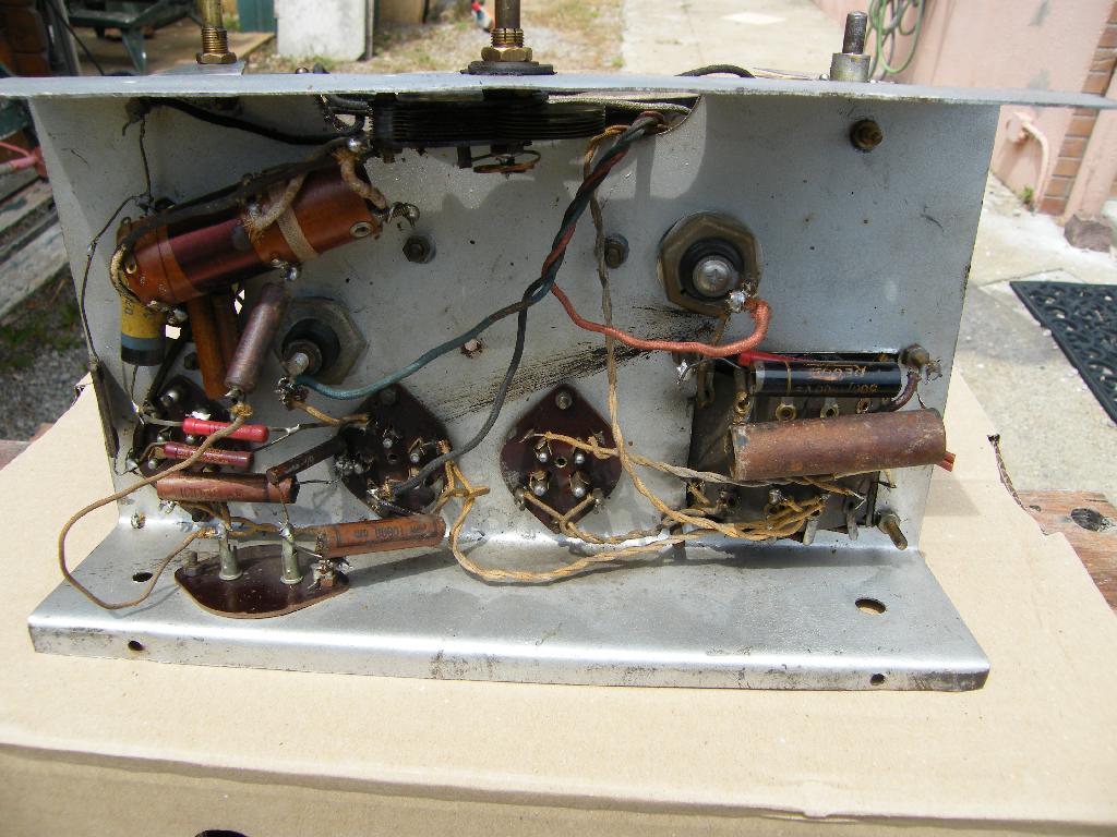

    Il serait peut être souhaitable de remplacer la totalité des condensateurs.
    Avez vous contrôlé les valeurs de résistances?
    Ce type de résistances avec les embouts sertis réservent quelquefois des surprises.

    Pour les 3 CV, vous avez je pense :
    - Un CV de faible capacité en série sur l'antenne qui permet de varier la sensibilité et la sélectivité également.
    - Un CV de faible capacité pour le dosage de la réaction.
    - Un CV de capacité ''normale'' (500 pF environ) pour l'accord.
    Le maniement d'un poste a réaction est un peu ''sportif'', c''est normal qu'il siffle, et c'est plutôt bon signe.
    Il faut tout d'abord lui raccorder une antenne digne de ce nom, puis ensuite chercher un émetteur sur le GO avec le CV d'accord, que vous devriez trouver facilenent par le battement d'interférence (sifflements à tonalité variable) avec la réaction ''accrochée'' du poste, puis revenir en arrière avec la commande de réaction pour ''décrocher'' la réaction et vous devriez entendre l'émetteur sélectionné.
    Ensuite ajuster le CV d'antenne et de réaction pour obtenir le volume sonore désiré.
