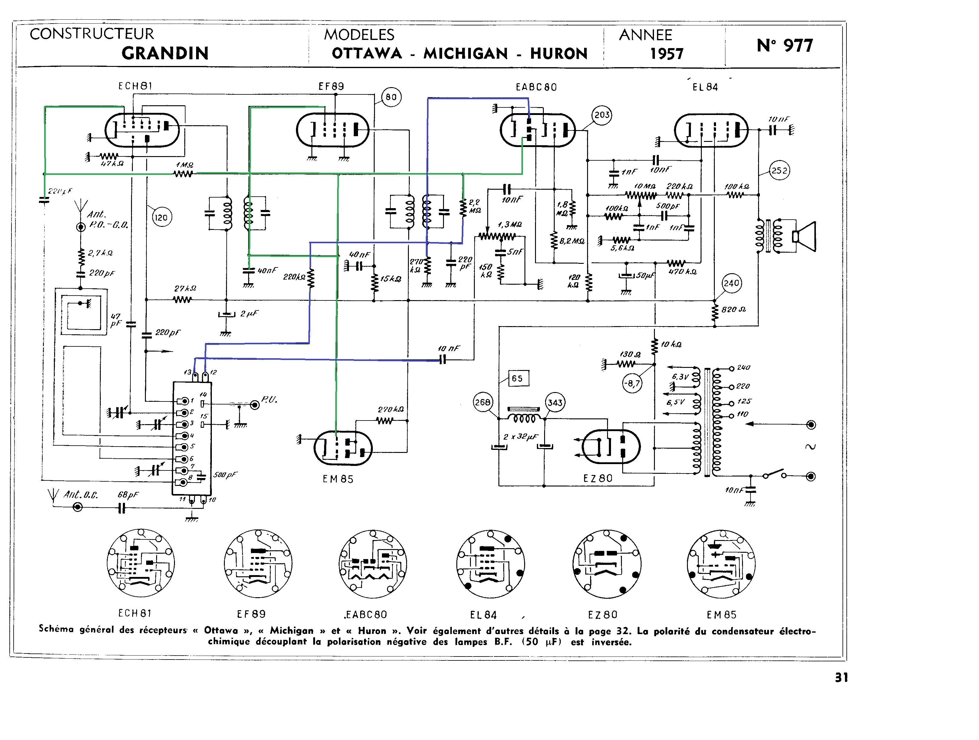

    Le schéma du poste est le même que le Grandin Ottawa/Michigan/Huron, disponible sur doctsf, avec une EM81 à la place de l'EM85.

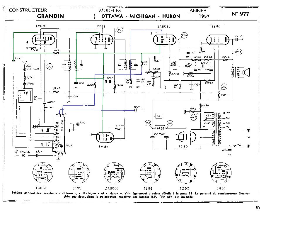

Sujet : Oeil magique Nouveau De Radiolo  Le 10-06-2019 à 14:05 sta
    en vert la ligne de CAG elle ne va que sur des grilles ou des capa donc l'infini / masse ( poste arrete bien sur)
    en bleu la tension detectée qui devient tension de GAG en passant par la 2.2Mo
    on voit que cette tension detectée est bloquée vers le pot de volume par un condensateur
    si la valeut du pot est >a 1Mo on ne perd pas beaucoup mais a verifier le pot fait bien plus de 1Mo ?
    si le schema ne correspont pas a votre poste le raisonnement est faux bien sur
    comme l'on dit '' garbage in garbage out''

    mesurez au voltmetre la tension detectée avant le circuite RC de la constante de temps CAG
    dans le circuit detection en bleu vous avez une resistance de 220K qui va au bloc bobinages
    mesurez la tension continue sur reception d'un poste fort et sans reception
    je voudrais savoir entres quelles limites elle varie

    Au maximum d'ouverture de l'oeil magique, sur une position où on ne capte rien, mais qui correspond peut être à l'émission France Inter, j' ai environ :
    -3V avant la 2.2 Mo (au niveau du RC de détection, trait bleu)
    -2V après la 2.2 Mo (trait vert)
    Ailleurs dans la bande, j'ai autour de -0,5/-1V avec quasiment pas de différence, qu'il y ait une station ou non, mais difficile d'etre précis vu le calibre utilisé
