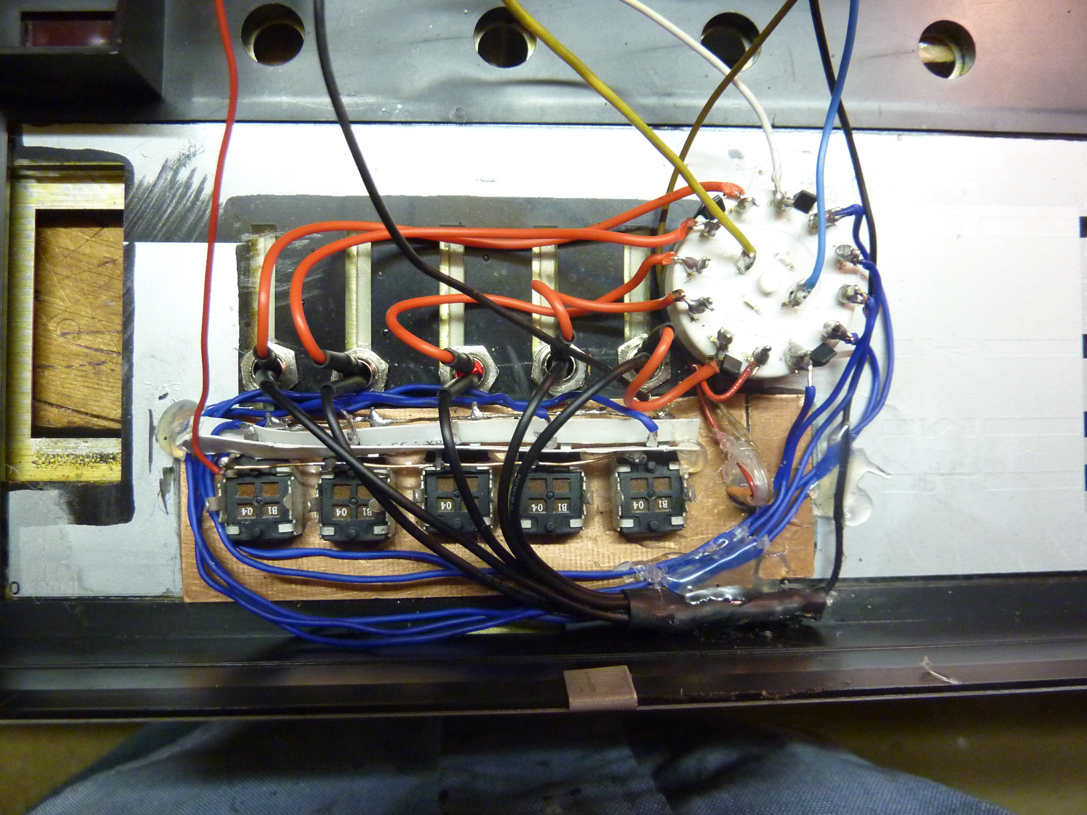

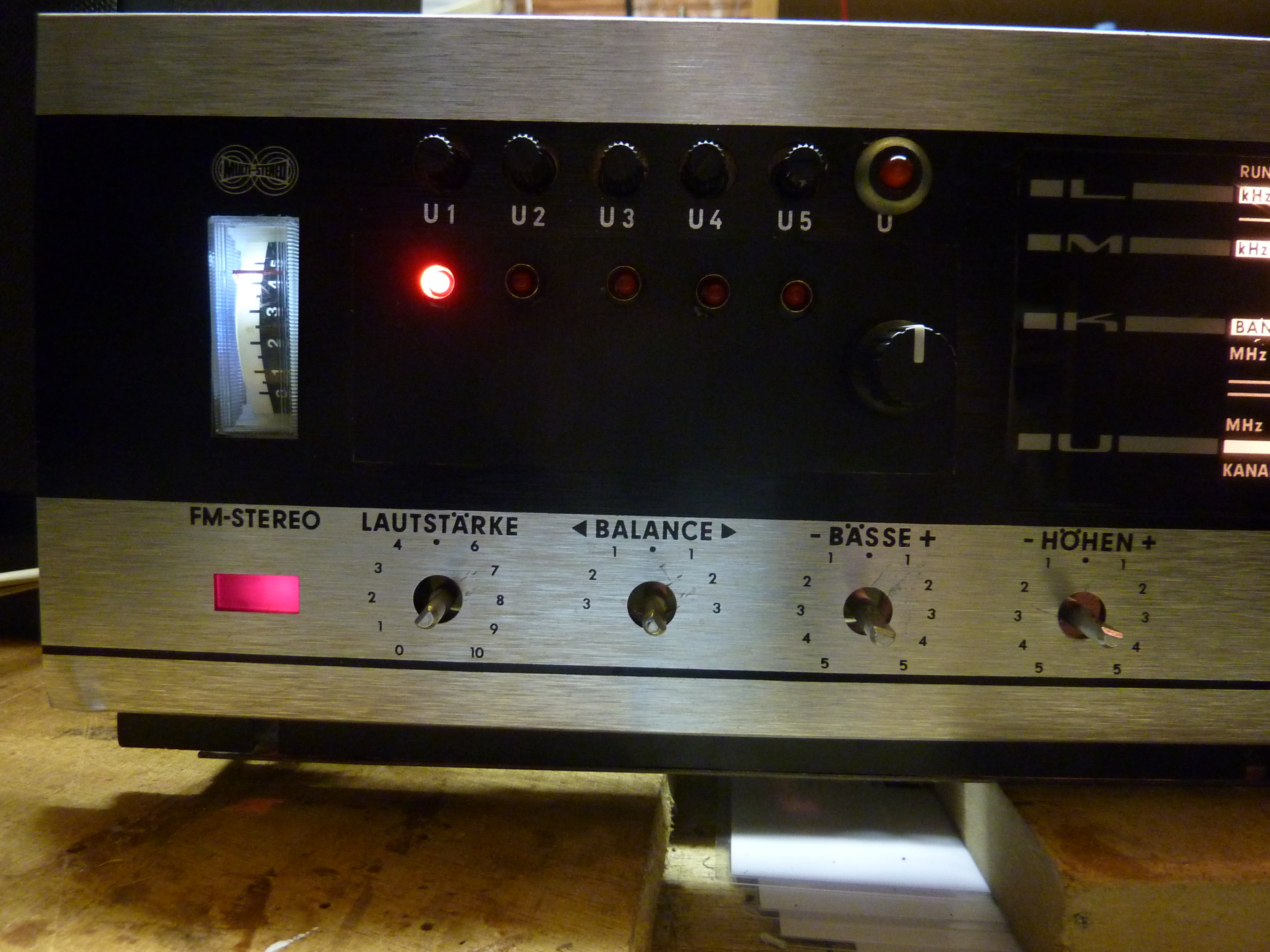

Sujet : RTV 380 GRUNDIG premoat selection stations FM Nouveau | De PHY Le 01-09-2019 à 20:15 sta |
Il s'avère que le changement du preomat n'a pas donné satisfaction, toujours instabilité des stations préréglées.
Donc j'ai opté pour une solution radicale : changement complet avec montage de potentiometres + selecteur rotatif + visuel avec led pour chaque station préréglée ; je me suis inspiré de ce que Jean Michel tu proposais, sois en à nouveau remercier.
Voici montage avec photos.
