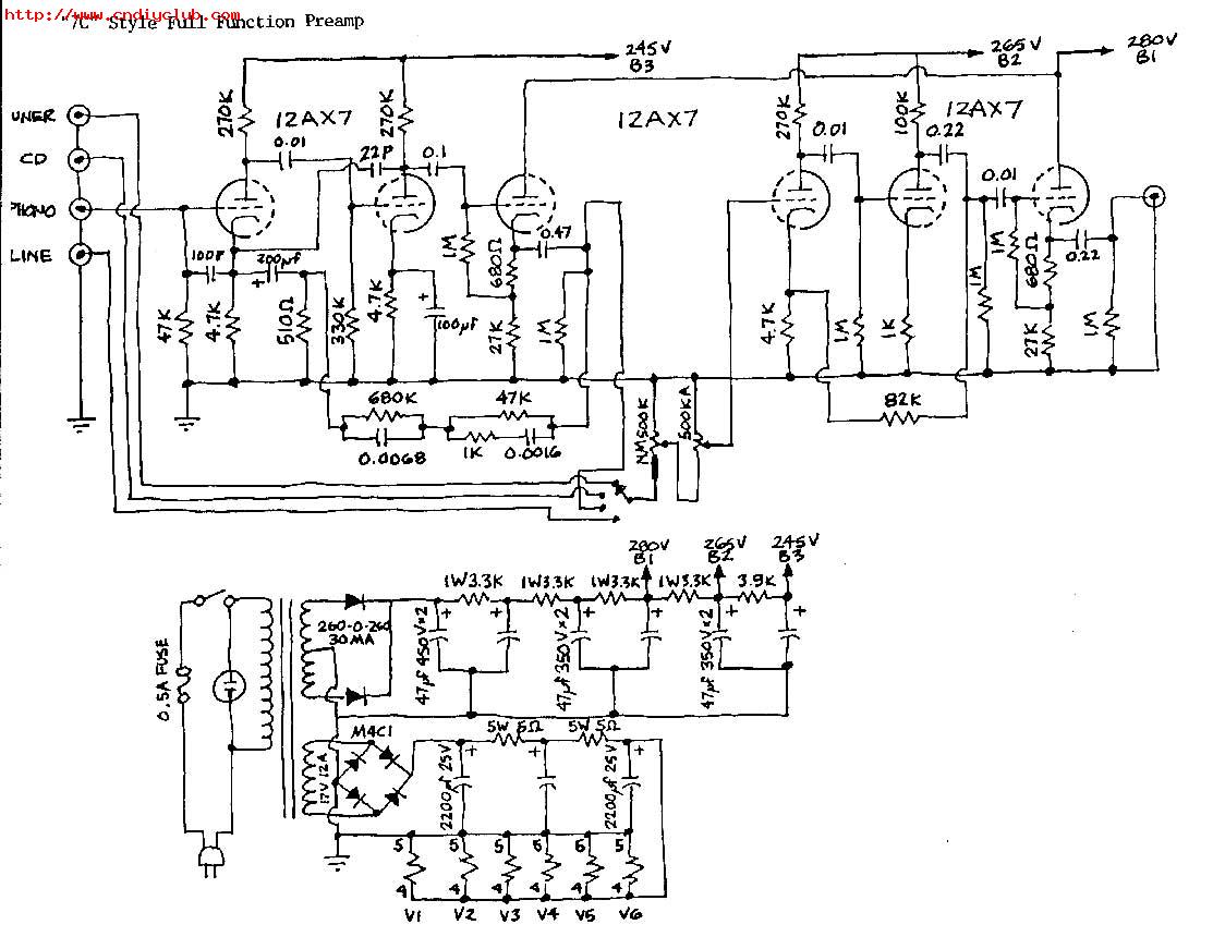

Sujet : ECC82 et 83 Nouveau De dede2000  Le 01-08-2019 à 08:21 sta
    Oui j'ai vu ça c'est toujours fabriqué en Slovaquie ou bien ils ont sous traité a la Chine
    comme tout bon européen libéral qui se respecte??
    J'ai trouvé du Old stock en Ukraine mais que pour les ECC83 et finalement j'ai récupéré des ECC82 sur un vieux pré-ampli que je n’utilisai pas.
    je suis en train de fabriqué une copie du ''Marantz 7'' sans la partie Phono a tube, qui chez moi sera en solide state et double entrée MM MC. qui utilise 4 de ces tubes 2 ECC83 et 2 ECC82.

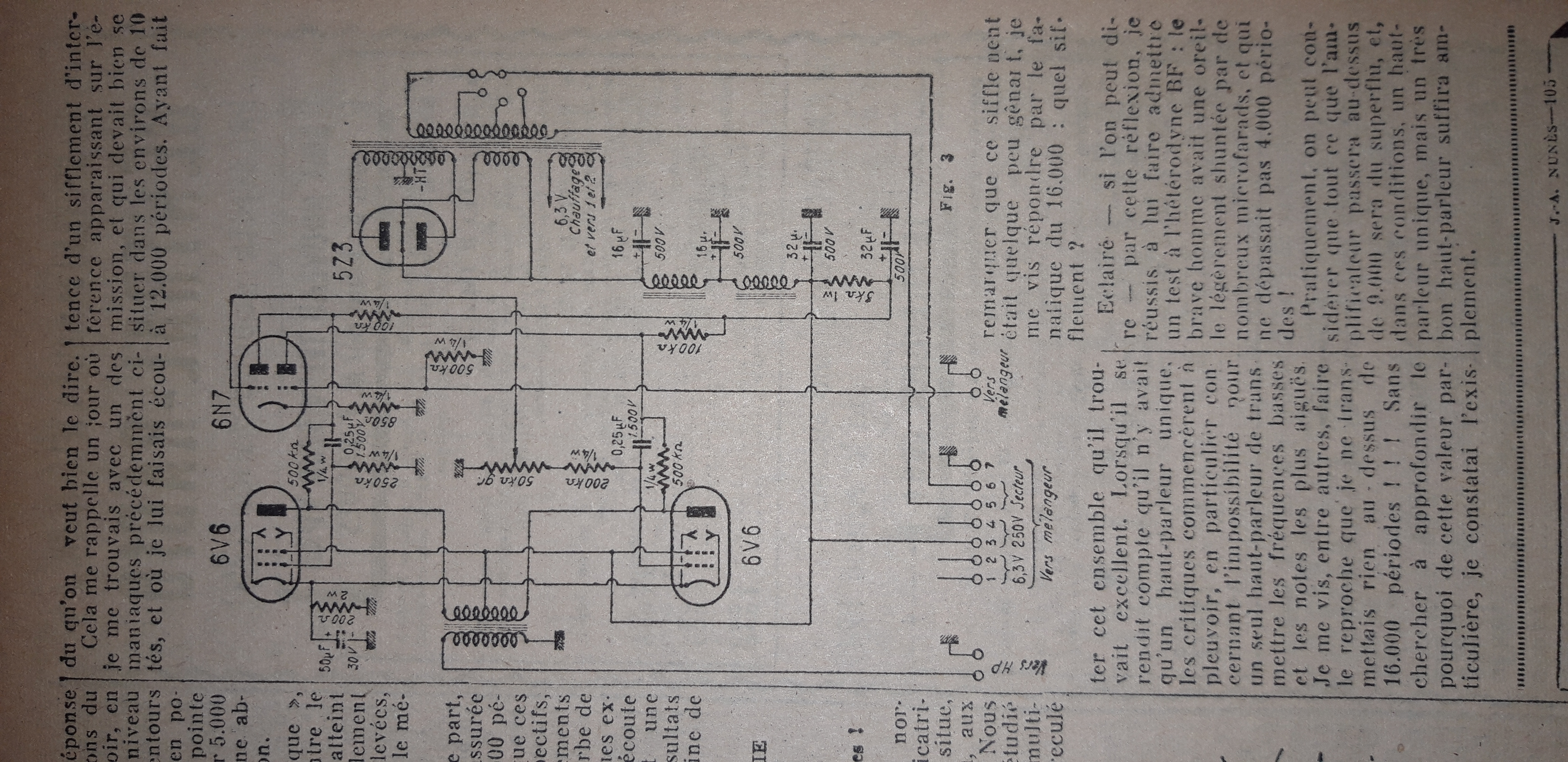

Sujet : ECC82 et 83 Nouveau De stockfish  Le 09-08-2019 à 15:08 sta
    Pour ma part, je profite des vacances pour me replonger dans les années 49-50 de la revue ''Le haut-parleur''. Un article de décembre 49 : ''un ensemble à tres haute fidélité'' évoquait déjà par une anecdote, les capacités de jugement très subjectives de certains mélomanes avertis. Ca ne date donc pas d'hier ->
