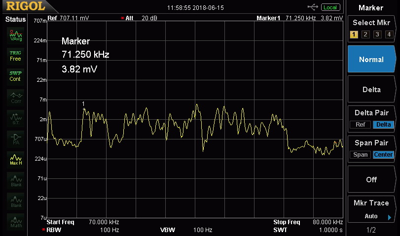

Sujet : découverte désagréable Nouveau | De Michel (F1GOC) Le 05-08-2019 à 11:38 sta |
Linky échange avec le concentrateur sur environ 63 kHz et 74 kHz, avec une modulation dite SFSK (pour faire simple, du RTTY avec un shift de 11 kHz) ou OFDM (la modulations des téléphones mobiles, du WIFI, de la DRM, etc.) selon le modèle.
On voit bien ces trames sur la photo jointe, qui représente les émetteurs entendus entre 1 et 200 kHz le 25/05/2019 entre 17:50 et 18:20 (récepteur SDR et antenne active mini-whip faite maison)
Linky communique souvent, car il ne se contente pas d'envoyer les données de consommation en soirée, il répond aussi aux questions du concentrateur sur son état ; et comme le concentrateur est de l'autre coté de la rue, je pense que j'entends tous les Linky du voisinage ...
En ce qui concerne les perturbations, j'en entends évidemment, mais mes antennes étant toutes à l'extérieur et à environ 10m de haut, ça reste supportable. On voit sur la photo la trace de MSF (signaux horaires sur 60 kHz), et de DCF77 (signaux horaires sur 77.5 kHz)
Michel (F1GOC)

Sujet : découverte désagréable Nouveau | De F6FLC Le 05-08-2019 à 12:18 sta |
voilà ce que j'avais écrit sur un autre forum il y a un an :
j'ai enfin pu capturer des trames du linky
mis l'analyseur de spectre entre 50 et 100 kHz, puis entre 70 et 80 kHz
débranché tout ce qui a une alim à découpage et éteint le PC et la box
mis comme antenne un fil de un mètre avec un adaptateur actif pour passer en 50 ohms (Philips PM8943)
distance avec des câbles secteur, moins de deux mètres, compteur à environ 5 m
bande passante de 100 Hz et mode Max Hold sinon pas le temps de capturer (affichage figé au maxi d'amplitude)
constaté une trame de moins d'une demi-seconde parfois à une minute d'intervalle, mais le plus souvent de longues minutes avant la suivante (au moment où j'écris, ça fait plus d'un quart d'heure qu'il n'y a rien eu)
ça occupe environ de 70 à 78 kHz, le marker 1 est le début de la trame
je pense que c'est lui, il est installé depuis presque un an
j'ai mis le niveau en mV, ça parle plus à majorité, ça fait - 34 dBm, moins d'un demi microwatt''
photo jointe

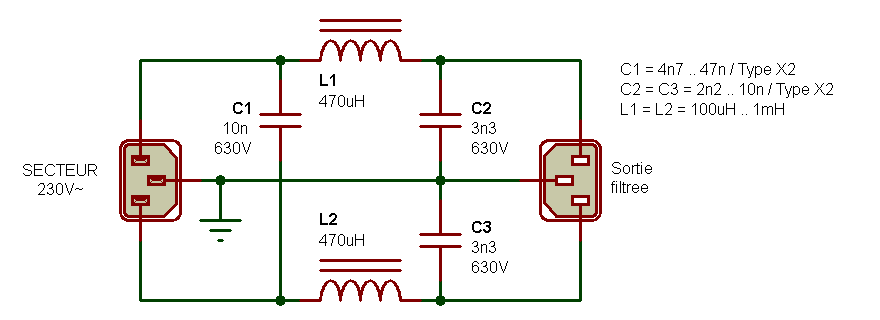

Sujet : découverte désagréabl Nouveau | De F6FLC Le 07-08-2019 à 12:47 sta |
Sujet : découverte désagréabl Nouveau | De georgesgiralt Le 09-08-2019 à 09:23 sta |

Sujet : découverte désagréabl Nouveau | De georgesgiralt Le 09-08-2019 à 12:37 sta |
Je viens de regarder mon filtre EMI. La reférence est effacée ainsi que le fabriquant. MAis il reste le schéma.
L------------Self-------------Utilisation
C1 C2
| ---------- Terre
| C2
N-------------Self------------Utilisation
Terre ---------------------------Terre
Self 0.7mH C1 : 0.1µF C2 : 3300pF
J'ai aussi regardé les bandes de fréquences des courants porteurs. Je ne devrai pas les entendre ... c'est entre 33kHz et 95 kHz .... Or, j'entends le zinzin des alims des box qui font aussi courant porteur.... J'en déduis que je dois filtrer entre 20 Hz et 20 kHz , cette dernière valeur étant théorique bien que j'ai des bonnes oreilles, elles ont quand même 61 ans ....
Sujet : découverte désagréabl Nouveau | De georgesgiralt Le 09-08-2019 à 12:39 sta |
Bon, le schéma a été modifié ''à l'insu de mon plein gré''...
C1 est entre phase et neutre. C2 est entre phase et terre pour l'un et terre et neutre pour son frère.
Çà filtre quoi ce machin ?
Sujet : découverte désagréabl Nouveau | De f6cer Le 09-08-2019 à 13:59 sta |
Si vous avez le numéro du filtre vous pourrez trouver les caractéristiques sur le site du fabricant
Sujet : découverte désagréabl Nouveau | De bocq18 Le 10-08-2019 à 16:42 sta |
bonjour à tous
Si je je fais le schéma du filtre d'après la description ,je constate que le condo de 0,1µf est entre la phase et le neutre .je ne suis pas spécialiste mais il me semble que ce condensateur ne va pas résister longtemps ...est-ce que je me trompe ?
bonne fin de soirée.
Sujet : découverte désagréabl Nouveau | De f6cer Le 10-08-2019 à 16:50 sta |
Si le condensateur est de bonne qualité aucun problème mais il serait sage de se limiter a une valeur plus faible

Je vais donc essayer d'équiper un poste à lampes avec un filtre antiparasite ou en premier avec une ferrite sur le fil d'alim.

Sujet : découverte désagréabl Nouveau | De HLJ Le 21-08-2019 à 19:39 sta |
Vous pouvez essayer d'enrouler le câble secteur du décodeur sur une une tore de ferrite, de même que les câbles qui en sortent sur autant de tores ferrite que nécessaire.
Il suffit quelquefois d'une simple modification du câblage sur l'appareil qui le génère pour modifier la fréquence et l'intensité des parasites.
